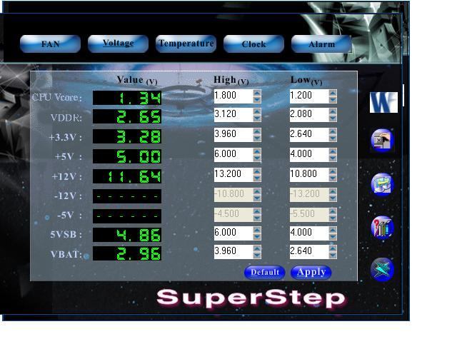

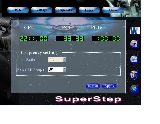

Ich wollte mal fragen ob jemand erfahrung mit SuperStep hat, und ob ich damit meinen 3700+ einfach so leicht übertakten kann, ich kenne mich nicht besonders gut mit OC aus deshalb frage ich. Ich habe noch ein paar Bilder davon.

Normal sollte es kein Problem sein. Wenn du die MHz zu hoch jagst, schmiert die Kiste ab. Beim VCore solltest du vorsichtiger sein. Achte auf die Temps, diese sollten unter Laste 50-55°C nicht übersteigen.
Ist Superstep ein Proggi vom Foxconn Mainboard?
Hallo Avendexx! Das ging ja schnell! Ja, das ist von Foxconn! Und war mit dabei.
Muss ich den Vcore auch verändern? Der steht ja irgendwie zwischen 1,8 und 1,2 !?
Oder passt der sich von selber an?
Ich vermute, dass das Programm da eine einschränkung macht. Sprich eine Art Alarmfunktion. Steigt der VCore auf über 1,8V gibt es nen Warnton, genauso, wenn der VCore unter 1,2V sinkt.
Wenn ich mir das zweite Bild anschaue, so sieht es danach aus, als wenn du mit dem Proggie nur den FSB erhöhen kannst. Nicht aber den VCore. Es kann jetzt natürlich sein, dass das Proggi den automatisch anpasst, obwohl ich das nicht glaube. Denke eher, dass er den Standard VCore hält.

Der VCore muss nicht erhöht werden solange er die Takterhöhung stabil mitmacht. Sollte er bei den Tests abschmieren oder Fehler bringen, könnte man es mit einer Takterhöhung versuchen. Aber das geht mit dem Proggie ja nicht, vielleicht aber im BIOS.
Sonst kannst du erstmal solange den FSB/HT erhöhen, wie die Kiste keine Mucken macht.
