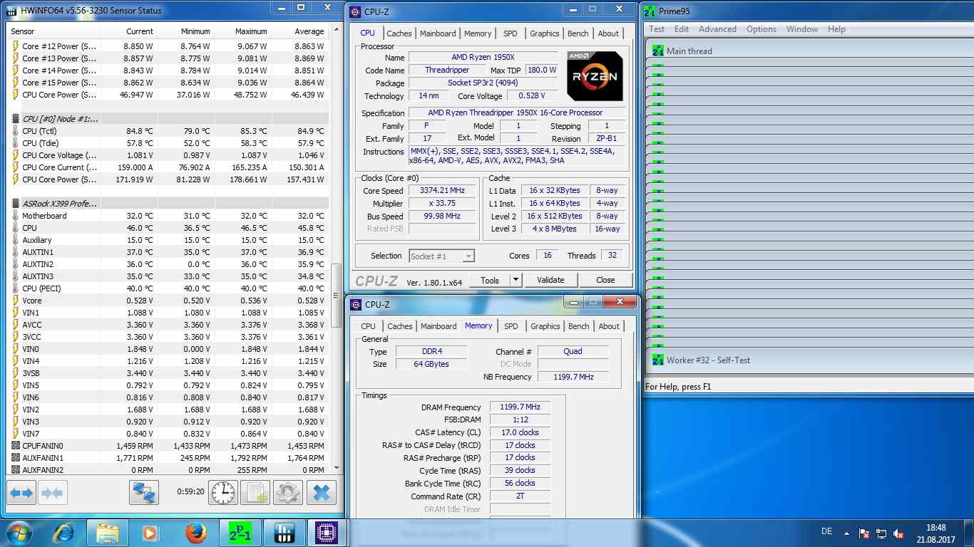

Also, ich hatte 47°C unter Schach Volllast - Verbrauch des Rechners insgesamt ~235W, Raumtemperatur 28°. Klingt für mich ganz OK. Allerdings rechnet AMD da ja noch diesen unseligen Aufschlag von 28° dazu. Die 47° stammen von der POST Code Anzeige des Mobos.

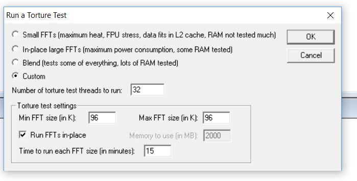

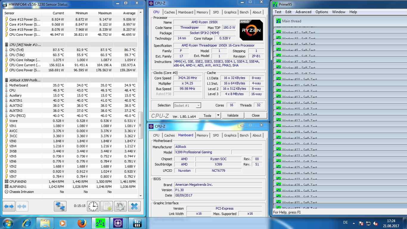

Kannst du mal nen Prime (Version Prime p95v2810 64 Bit) laufen lassen damit ich einen vergleichswert habe? So 15 Minuten langt, mir gehts nur darum ob der Luftkühler besser als der Wasserkühler ist.
Hier nochmal das Bild von mir Prime p95v2810 Einstellung siehe Bild.

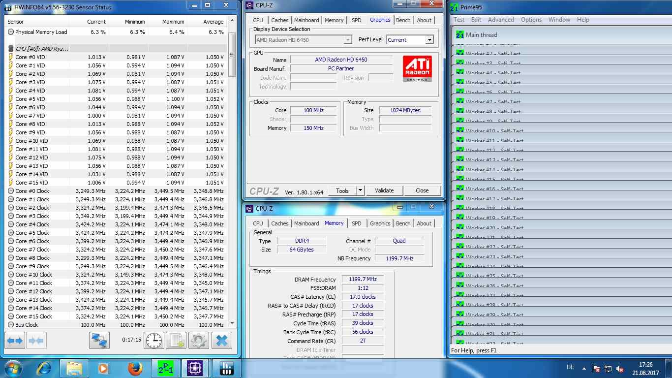

In deinem screenshot scheint aber auch grundlegend etwas falsch zu sein. 63°C Tdie bei nur 16x3200Mhz und 1,01V 180Watt. Die Temperatur habe ich eher bei 16x4000Mhz 1,30V anliegen.
Zu wenig oder schlechte Wärmeleitpaste? Schlechter Kühler?

Der Noctua funktioniert gut. Unter Vollast an der TDP-Grenze hat die CPU 47° bei 28° Raumtemperatur und 235 W Verbrauch des gesamten Computers. Allerdings habe ich noch vor, den einzigen Gehäuselüfter durch einen Stärkeren zu ersetzen, der Jetzige scheint etwas zu limitieren.

@ Redfrog Genau darum habe ich ja auch die genaue Prime Version und die Settings geschrieben, damit das vergleichbar ist. @Kullberg wenn du kein Bock hast sag es doch einfach, musst es ja nicht testen. @All Der Test von Computerbase wurde auch mit einem offen Aufbau gemacht, kann man auch davon halten was man will.

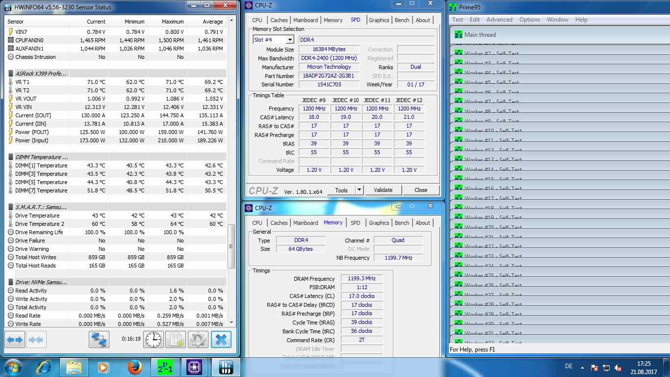

Mit genau Deinen Einstellungen kriege ich diese Werte. Den viel zu langsamen Gehäuselüfter tausche ich gleich noch.

Danke dir. So Quer übern Daumen würde ich fast sagen, das unübertaktet dein Luftkühler und meine AIO gleichauf sind. Dann werde ich die wahrscheinlich wieder abstoßen und mir doch den Noctoua holen. Übertakten ist eigentlich nicht nötig. Ergebnisse wie bei REDFROG bekomme ich eh nicht mit meine AIO hin, da muss dann was vernüftigeres her. Ob ich da noch Bock drauf habe sehe ich mit der Zeit.

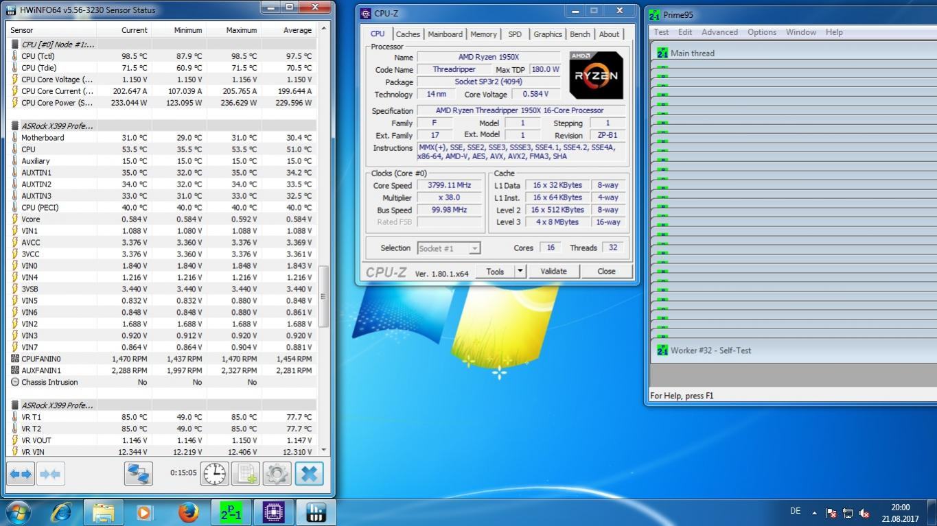

Temp ist gut, da ist meine AIO auch nicht besser. Kannst ja mal schauen ob du auf 3800 MHZ bei 1.2 Volt kommst. Wenn du dann mit dem Noctua bis bei 85-86 Grad (unter Prime) bleibst ist er Top. Ich bestelle mir den jetzt dann über Ebay, und meine Corsair hmm ka wo ich die verbaue.
Wenn ich mir Dein Bild ansehe, scheint es mir, als wäre der Noctua ~5° besser.

Mit 3800MHz bei eingestellten 1,2V VCore verbrät er statt 246W nun 330W. Das sieht dann so aus:

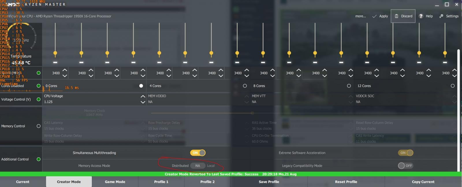

Da musst Du eins der Profile wählen und das dann konfigurieren.
Kann ich leider nicht. Auch bei den Profilen ist das immer ausgegraut.
