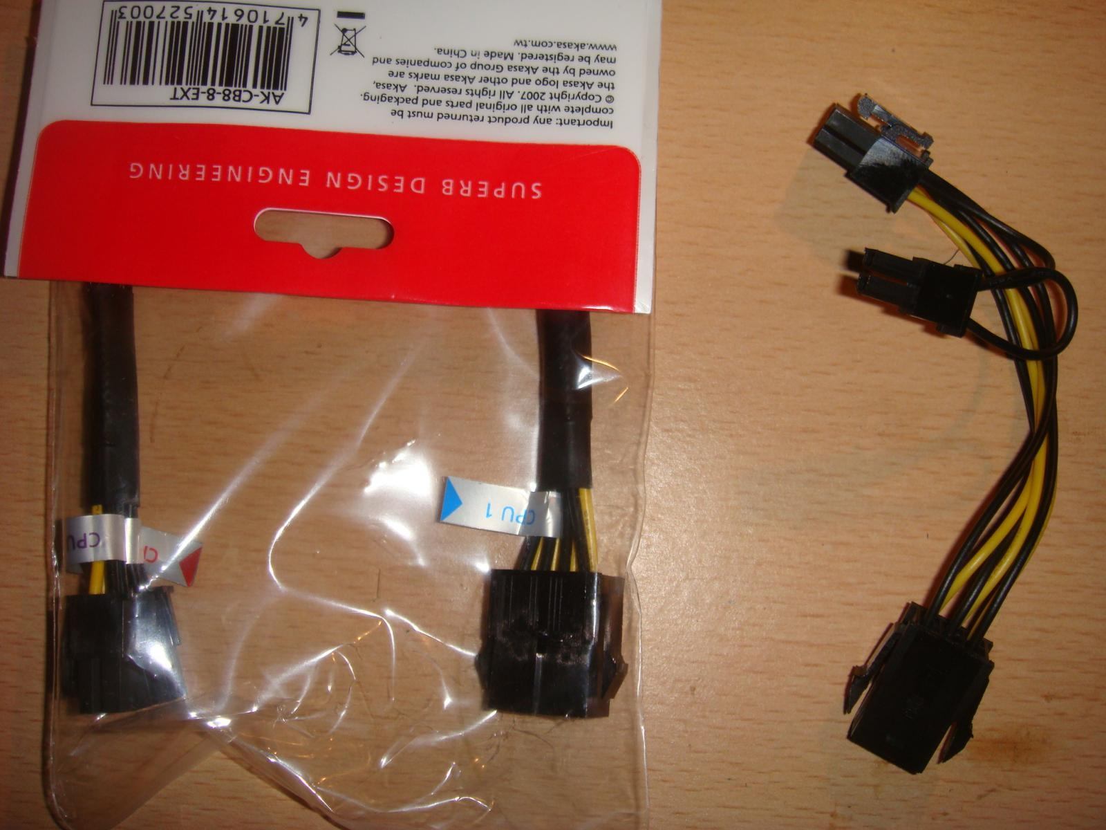

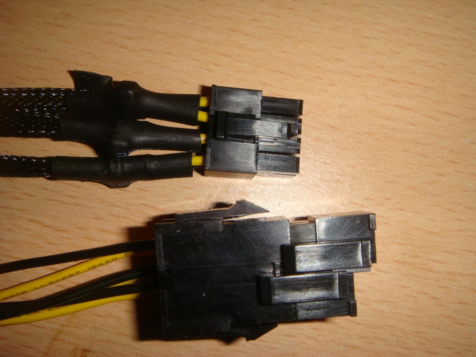

- 6-Pol und 8-Pol Verlängerung im Eigenbau by HardwarePRO -
HardwarePRO schrieb:
Um eine 6 polige Verlängerung selber zu basteln braucht man diese zwei Kabeln.
1.http://www.caseking.de/shop/catalog...-8-Pin-Netzteilverlaengerung-30-cm::6613.html
2.http://www.netzwerkartikel.de/cgi-b...KATALOGNUMMER&c=IN37737&t=frame&start=1&dif=1
Nach dem Rausziehen sieht es so aus. Mit einem Pin-Remover von Akasa geht es schnell und bequem. Gibts allerdings andere Methoden, wie z.B. Büroklammer.
Und das fertige Produkt
Wenn jemand nicht aus verschiedenen Shops betellen will, bestellt sich einen 2x4Pol auf 6 pol Adapter -> http://www.caseking.de/shop/catalog...el/Dual-4Pin-auf-6Pin-PCIe-Adapter::3438.html . Es funktioniert genau so, denn man kann den Stecker von 6Pol Pcie Stecker in die Buchse vom Mainboard Adapter reinstecken, nur, sollte man die restlichen zwei Adern rausklemmen.
Eine 8 plige Verländerung ist leichter und kostengünstiger zu bauen. Man bestellt wiedermal eine Verlängerung fürs Mainboard und klemmt vom Netzteil den 8poligen Stecker ab und steckt den an das Ende von der MB Verlängerung, das an der Grafikkarte angeschlossen wird. Den 2x 4 Pol Stecker steckt man auf das Ende vom Pcie Kabel vom Netzteil an. Es erfühlt den gleichen Effekt.
Ich will auch erwähnen, dass vom 6Pol->8Pol Adapter der Stecker in die Buchse von der MB Verlängerung reinpasst.
