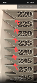

Und ich dachte, ich find irgendwo im Temptower die Erklärung für die gelegentlichen PETG Strapazen. Screw you, bambu + kingroon!!!
Wieso? Schau mal ab 245°C und weniger an der linken Schräge, da siehst du kleiner Löcher die bei sinkender Temperatur größer werden = Unterextrusion.
Also unter 250°C würde ich nicht gehen auf dem Drucker.
