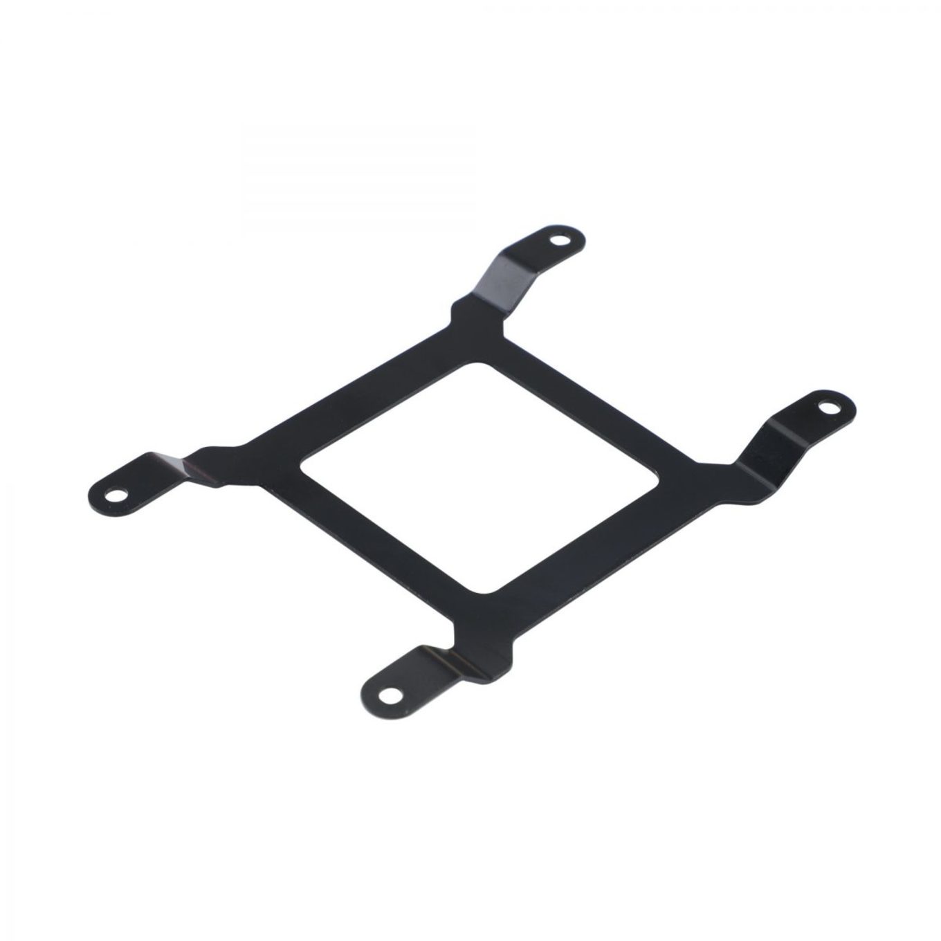

Gelid hat nun ein CPU Protection Bracket vorgestellt, welches genau das verhindern soll.
Der Montagerahmen wird auf den Sockel aufgelegt und zusammen mit den vier Befestigungsschrauben des Kühlers befestigt. Er ist laut Gelid sehr dünn, so dass er keine zusätzliche Höhe für den Kühler erzeugt. Der quadratische Ausschnitt umfasst den Heatspreader, hält das Package aber im Sockel, wenn der Kühler demontiert werden soll.
Der Preis für das CPU Protection Bracket von Gelid beträgt 1,29 Euro – also durchaus angebracht für ein einfaches Metallteil. Derzeit findet sich jedoch kein Händler, der den Rahmen hierzulande führt. Aus Asien können solche Rahmen schon längere Zeit bestellt werden. Die Frage ist nun, ob man hier eine Lösung für ein Problem gefunden hat, oder ob überhaupt ein Problem besteht, denn das Herausziehen des Prozessors zusammen mit dem Kühler lässt sich eigentlich recht einfach verhindern.

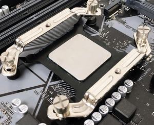

Thermalright mit ähnlichem Produkt
Gestern hat Thermalright mit dem SST-AMD ein ähnliches Produkt vorgestellt. Der Montagerahmen soll zu dem AM4-Kühlern aus eigenem Hause kompatibel sein. Thermalright spricht aber auch davon, dass der Rahmen zu Kühlern anderer Hersteller passt. Im Lieferumfang befindet sich noch eine Tube Wärmeleitpaste. Angaben zum Preis oder der Verfügbarkeit gibt es nicht.
