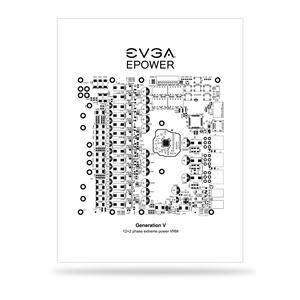

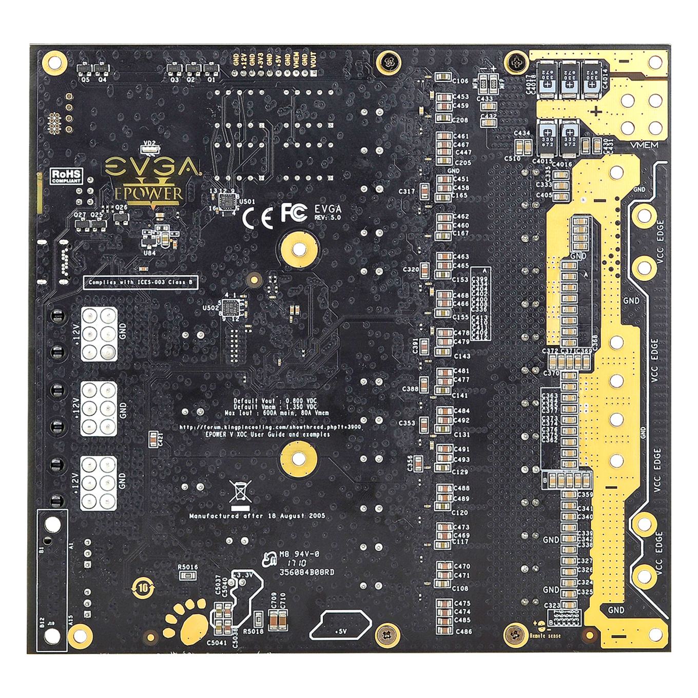

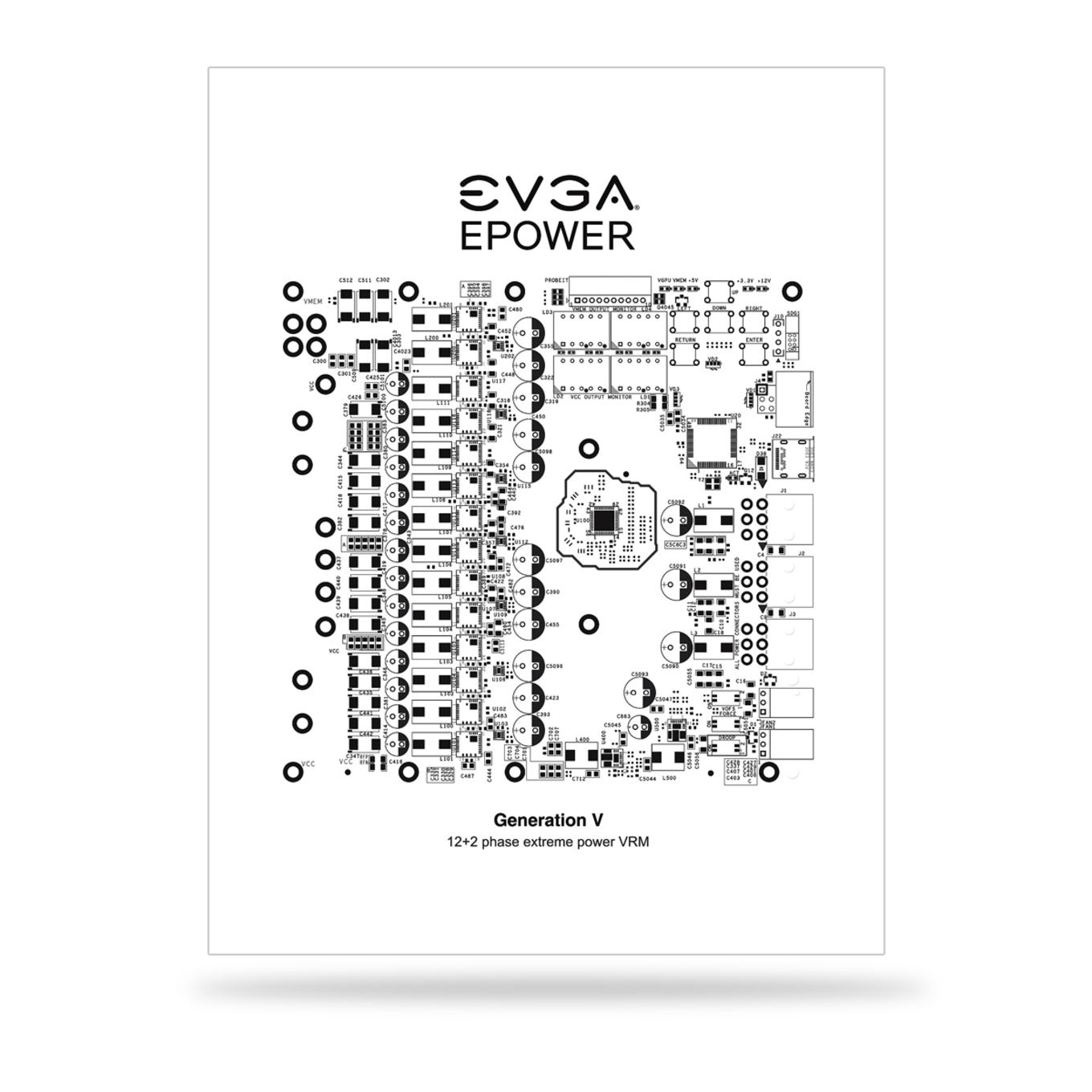

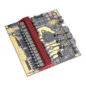

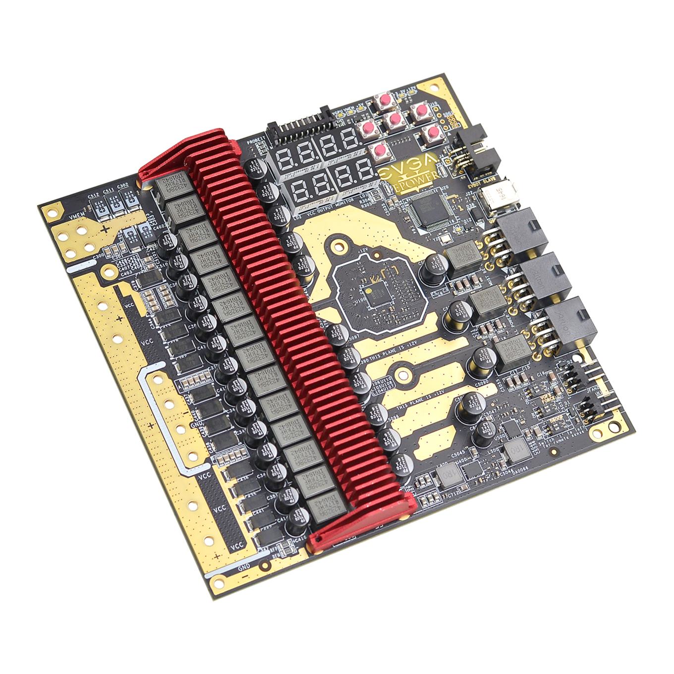

Auch wenn die Hersteller von Mainboards und vor allem moderner Grafikkarten oftmals bereits starke Spannungsversorgungen verbauen, so sind Overclocker häufig auf eine noch stabilere Versorgung von Strom und Spannung angewiesen. Bereits vor einigen Monaten vorgestellt wurde das EPOWER V – ein Board mit zusätzlichen 12+2 Spannungsphasen.
Das EVGA EPOWER V spricht ganz klar High-End-Overclocker an. Selbst wenn eine wassergelühlte Radeon RX Vega 64 auf bis zu 350 W kommt und das eine oder andere Partnerdesign ebenso ausgelegt ist, unter Extrembedingungen können übertaktete Grafikkarten auch schnell mehrere hundert Watt oder einen fast vierstelligen Bereich erreichen. Spannungsspitzen und Ströme im Bereich von mehreren hundert Ampere sind dann keine Seltenheit. Damit ist dann aber auch fast jede Spannungsversorgung ab Werk überfordert.

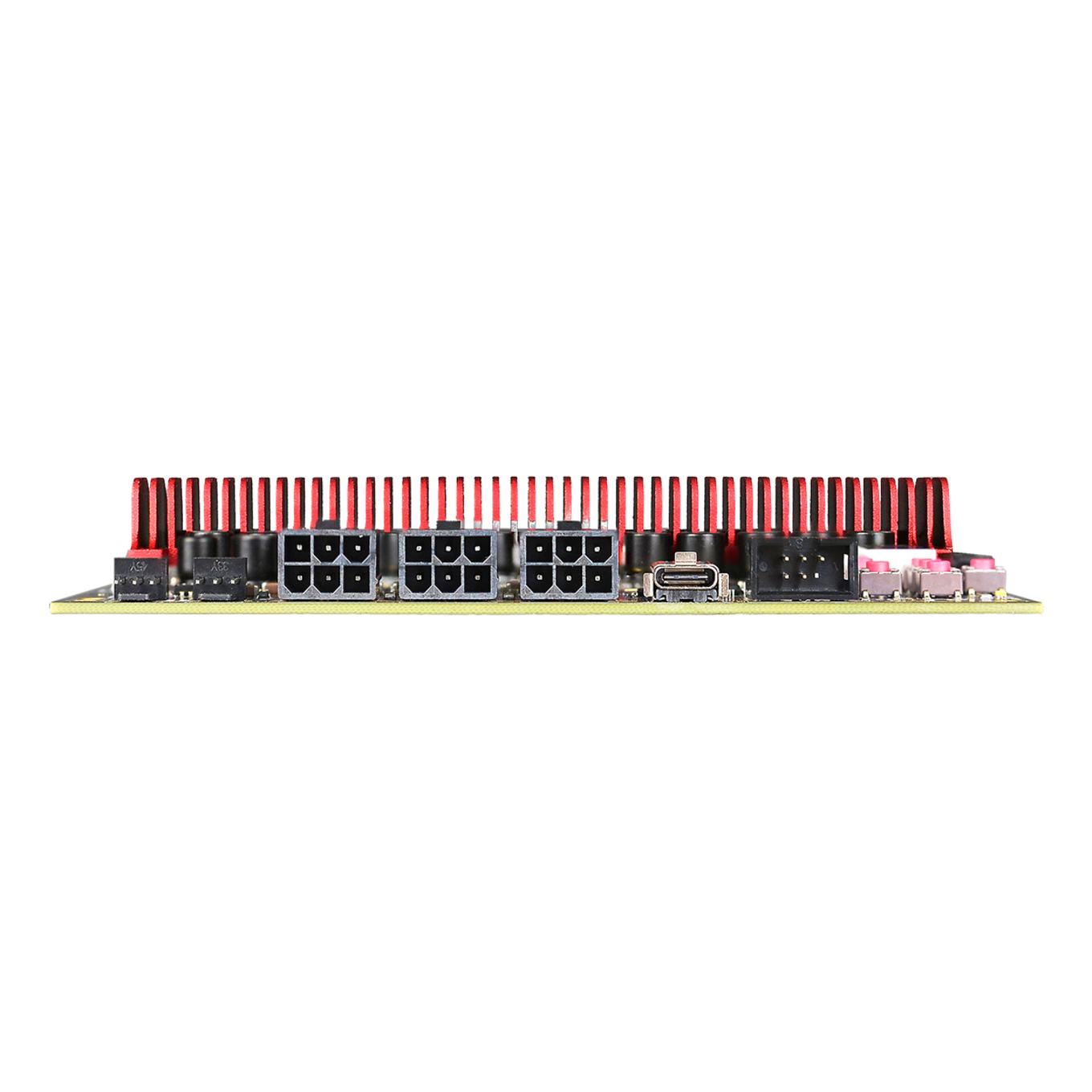

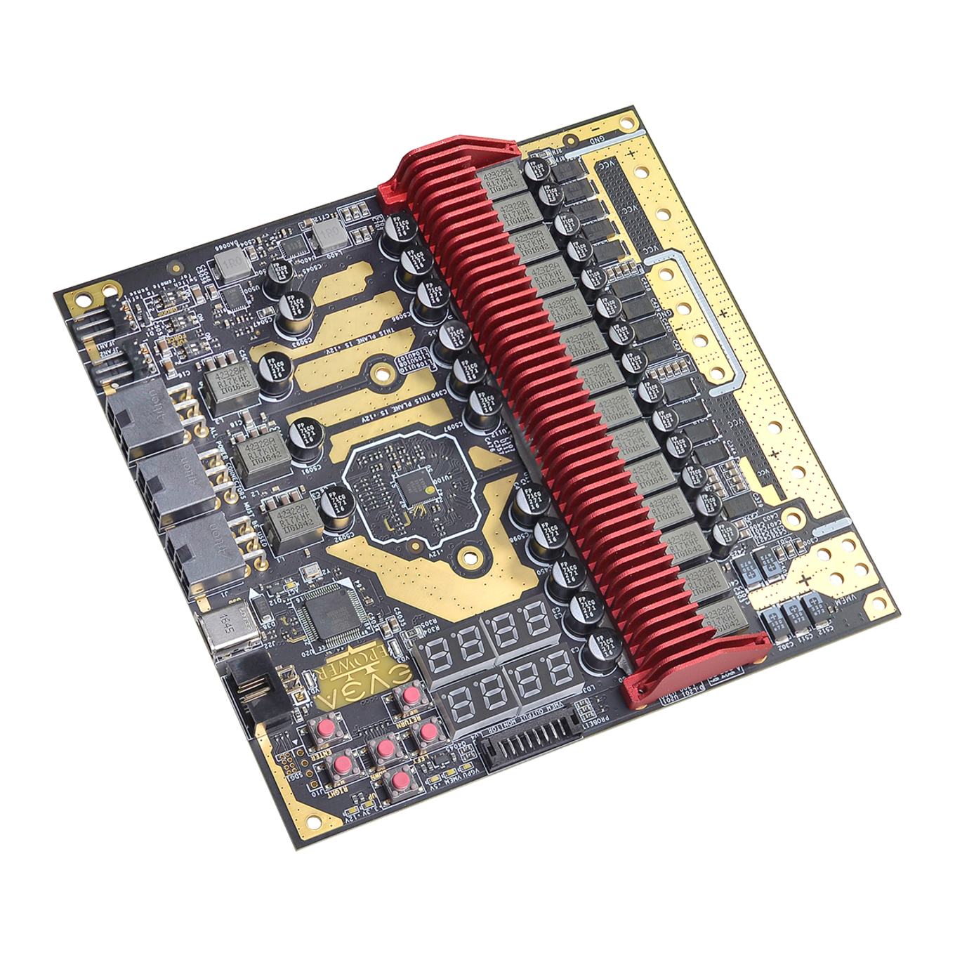

Das EVGA EPOWER V bietet verschiedene Funktionen für Overclocker. Dazu gehören mehrere Sieben-Segment-Anzeigen für die Spannungen, die im Falle von VCORE and VMEM in Echtzeit abgefragt werden können. Diese beiden Spannungen können über Taster in folgenden Bereichen eingestellt werden:
  • VMEM: Im Bereich von 600 mV bis 2,3 V, bei einem Strom von 80 A und Stromspitzen von 90 A bei 1.9 V.
  • VCORE: Im Bereich von 600 mV bis 2 V, bei einem Strom von 600 A und Stromspitzen von 620 A bei 1,85V.
Das EVGA EPOWER V bietet zudem einen integrierten EVBot MKII. Über diesen kann die Grafikkarte bzw. deren Spannungen direkt angepasst werden. Die Besonderheit dabei ist, dass Werte möglich sind, die reine Softwarelösungen nicht erreichen. Dazu wird das EPOWER V direkt mit der Grafikkarte verbunden. Über eine USB-Verbindung kann die Kontrolle des EPOWER V auch in umgekehrter Richtung erfolgen – von der Software auf dem PC aus auf das EPOWER V.
Das EVGA EPOWER V bringt außerdem sogenannte Droop-, Force- und Offset-Voltage-Switches. Dabei handelt es sich um DIP-Schalter, die bestimmte Spannungen oder Spannungsfunktionen wie VDROOP und/oder einen Offset ermöglichen. Das PCB des EPOWER V bietet zudem einige Spannungsmesspunkte, an denen ein Multimeter direkt angeschlossen werden kann. Hinzu kommen einige Anschlüsse für Lüfter, die beim Overclocking unter anderem dabei helfen, die Luftfeuchtigkeit zu minimieren.
