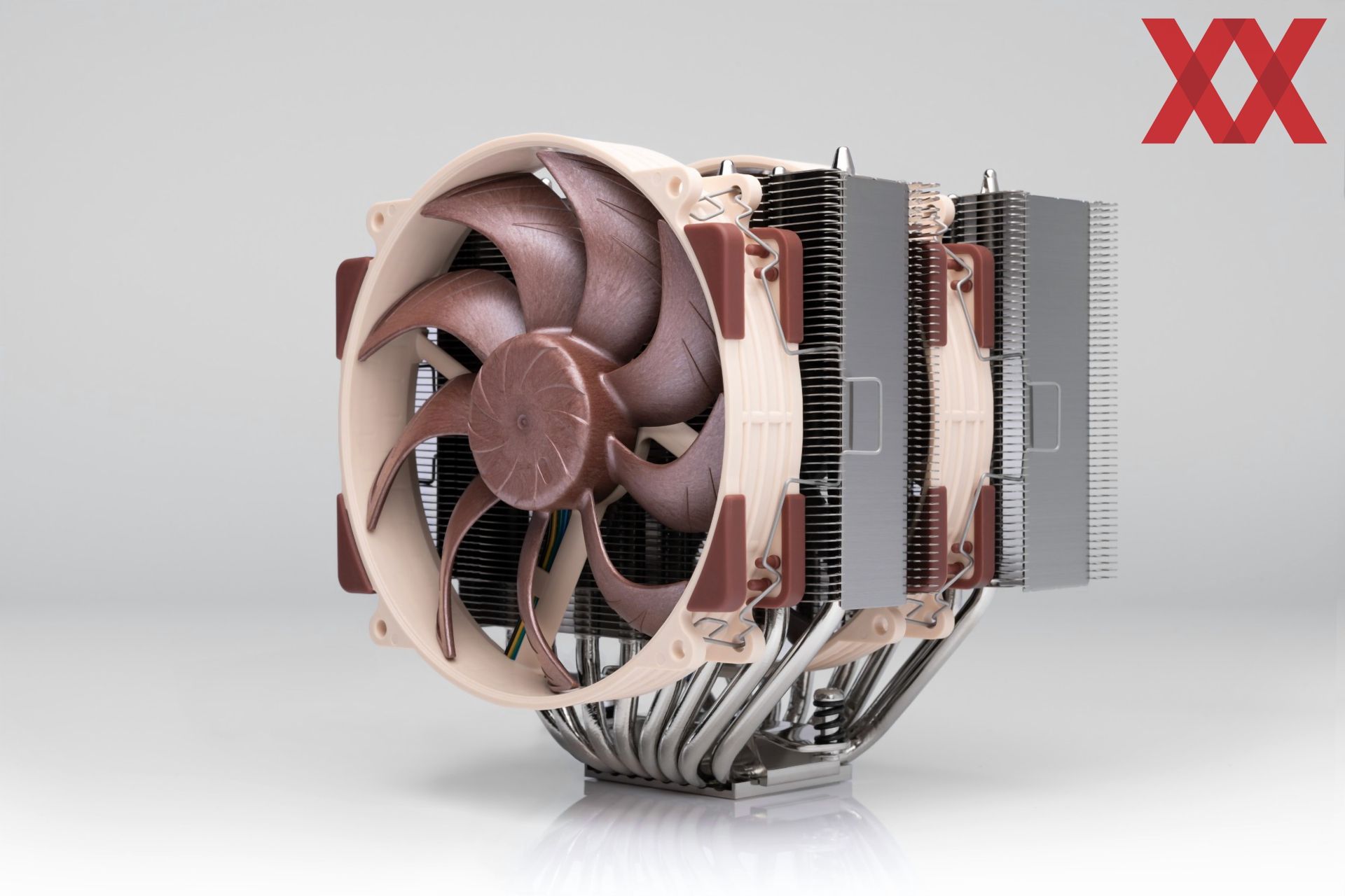

Vor einigen Wochen machte Noctuas neues Flaggschiff NH-D15 G2 nicht nur durch seien Markteinführung auf sich aufmerksam, sondern auch durch den Umstand, dass es offenbar im Betrieb zu störenden Geräuschen kommen konnte. Der Begriff "Rattlegate" zog durch die Kommentarspalten und Noctua versprach schnelle Abhilfe durch einen Austausch der defekten Lüfter. In unserem Test konnten wir keine Probleme feststellen und der Kühler überzeugte durch seine Leistung – nicht unbedingt jedoch durch den Preis und dieser sollte mit einem gewissen Qualitätsanspruch verknüpft sein.
Gegenüber den Kollegen von ComputerBase äußerte sich Noctua jetzt hinsichtlich der Fehlerfindung. Man habe die "die Verhakung zwischen den Lamellen verbessert", so dass ein Rasseln nicht mehr auftreten können solle.
Wer mit seinem aktuellen Modell unzufrieden ist, kann sich den Kaufpreis erstatten lassen oder ab Ende Oktober sein fehlerhaftes Modell gegen eines der angepassten Serien mit verbesserter Verhakung tauschen. Außerdem will Noctua kostenlos Blenden anbieten, "die seitlich an den Kühlrippen angebracht werden können und das Problem zuverlässig verhindern".

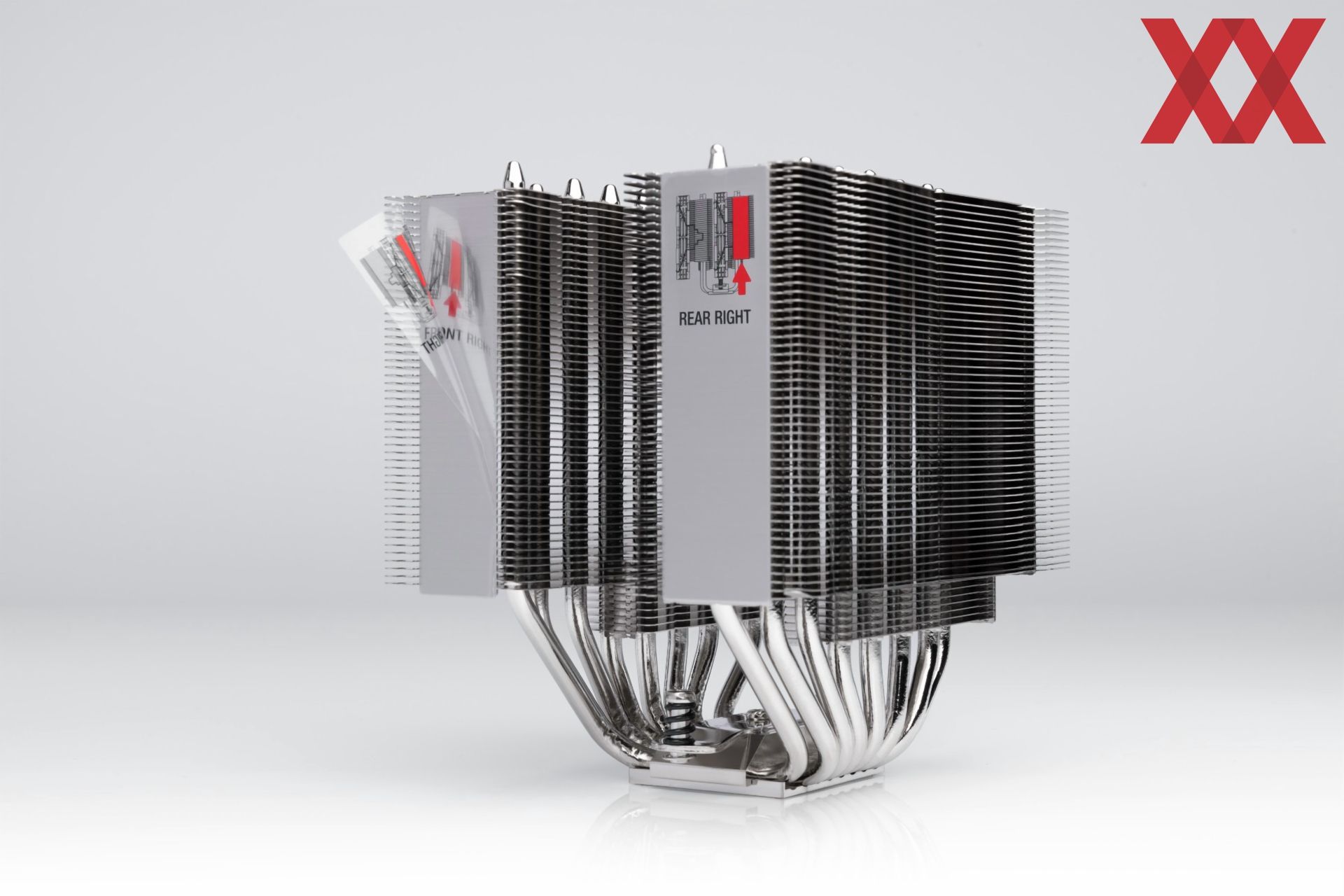

Inzwischen findet sich das Statement bzw. eine Erläuterung auch direkt bei Noctua. Auf den Bildern ist die neue seitliche Abdeckung zu erkennen, welche die gestapelten Finnen besser zusammenhalten soll.
We have received reports from several customers and reviewers regarding NH-D15 G2 CPU coolers producing slight but audible rattling sounds when operating near maximum fan speed. The data we have collected through feedback indicates that 98.7% of the users do not experience this behaviour, but we fully understand that this is frustrating for those who are affected. We sincerely apologise for the inconvenience and have been working hard conducting a thorough root cause analysis and engineering suitable solutions for both existing heatsinks and future production.
Our root cause analysis has confirmed that this behaviour can occur due to severe shock in transit, which can slightly loosen the interlocking of the heatsink fins at the sides of the fin-stacks. If this interlocking becomes less tight and the fans operate near their maximum speed, the airflow may induce a minute vibration of the fins, which can result in slight rattling sounds.
To prevent this from happening and to provide a timely and seamless solution for customers who have been affected, we have created a set of adhesive stainless-steel covers that can be attached to the sides of the NH-D15 G2 heatsink. The covers have no impact on thermal performance and reliably prevent any minute movement of the fins that may result in rattling sounds.
For future production, we are in the process of implementing a strengthening of the fin interlocking mechanism that, according to our validation, reduces the risk of this type of damage to near zero. Heatsinks featuring this new interlocking mechanism should be available by the end of October. Therefore, we can now offer three resolutions to customers who are experiencing this behaviour with their NH-D15 G2 coolers:
  • We can send a set of adhesive stainless-steel side covers to reinforce the fin-stacks of their heatsink free of charge.
  • We can exchange their heatsink free of charge for a unit with strengthened fin interlocking once we have them, presumably in late October.
  • Customers can return their heatsink for a full refund.
