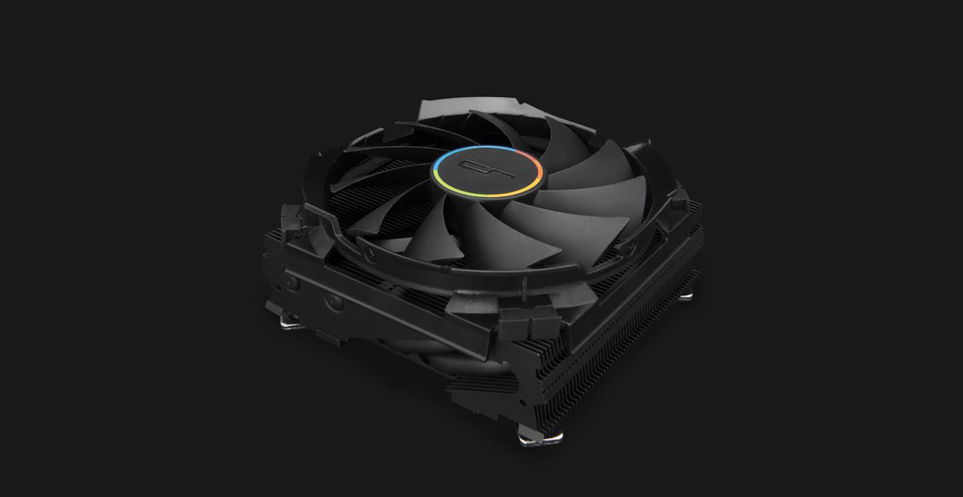

Der C7 G tritt im Gegensatz dazu wesentlich minimalistischer auf und besticht durch eine kohlrabenschwarze Beschichtung der kupfernen Finnen. Diese Beschichtung soll nicht nur optisch Akzente setzen, sondern durch den Einsatz von Graphen auch die Kühlleistung verbessern. Graphen ist eine Modifikation des Kohlenstoffs mit einer wabenförmigen Struktur. Daraus ergeben sich verschiedene besondere Eigenschaften. Insbesondere vergrößert sich durch die Graphenbeschichtung die Oberfläche erheblich, wodurch Cryorig dem Kühler eine TDP von 125 W bescheinigt. Dies sind 10 W mehr als bei der Kupfer-Variante C7 Cu und 25 W mehr als beim Standardmodell C7.
