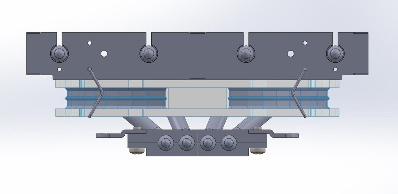

Die Lüfter werden mit zwei Klammern fixiert. Dabei greifen diese nicht in die Montagelöcher der Lüfter, sondern drücken den Lüfter über die komplette Länge an die Lamellen. Dies hat den Vorteil, dass der Lüfter auf allen Achsen (auch nach der Montage) mit etwas Druck verschoben werden kann, um die Kompatibilität zu erhöhen. Die Klammern können wahlweise auch für die Montage eines Lüfters auf der Oberseite des Kühlers verwendet werden.
Der Abstand zwischen dem Lüfter und der Oberseite des Kühlers beträgt 18 mm. Dadurch ist ein ausreichender Abstand zwischen Lüfter und dem Seitenteil des Gehäuses gegeben, um störende Luftverwirbelungen zu vermeiden.
