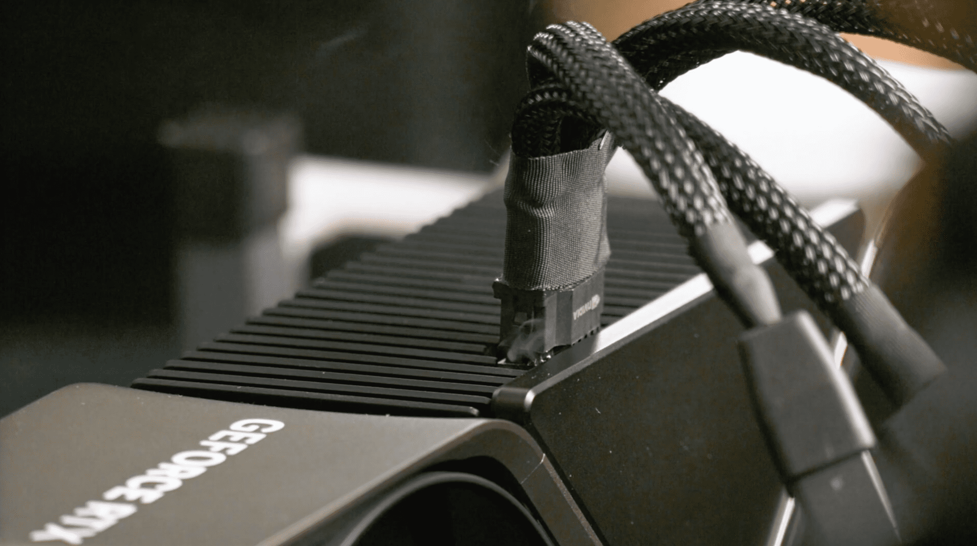

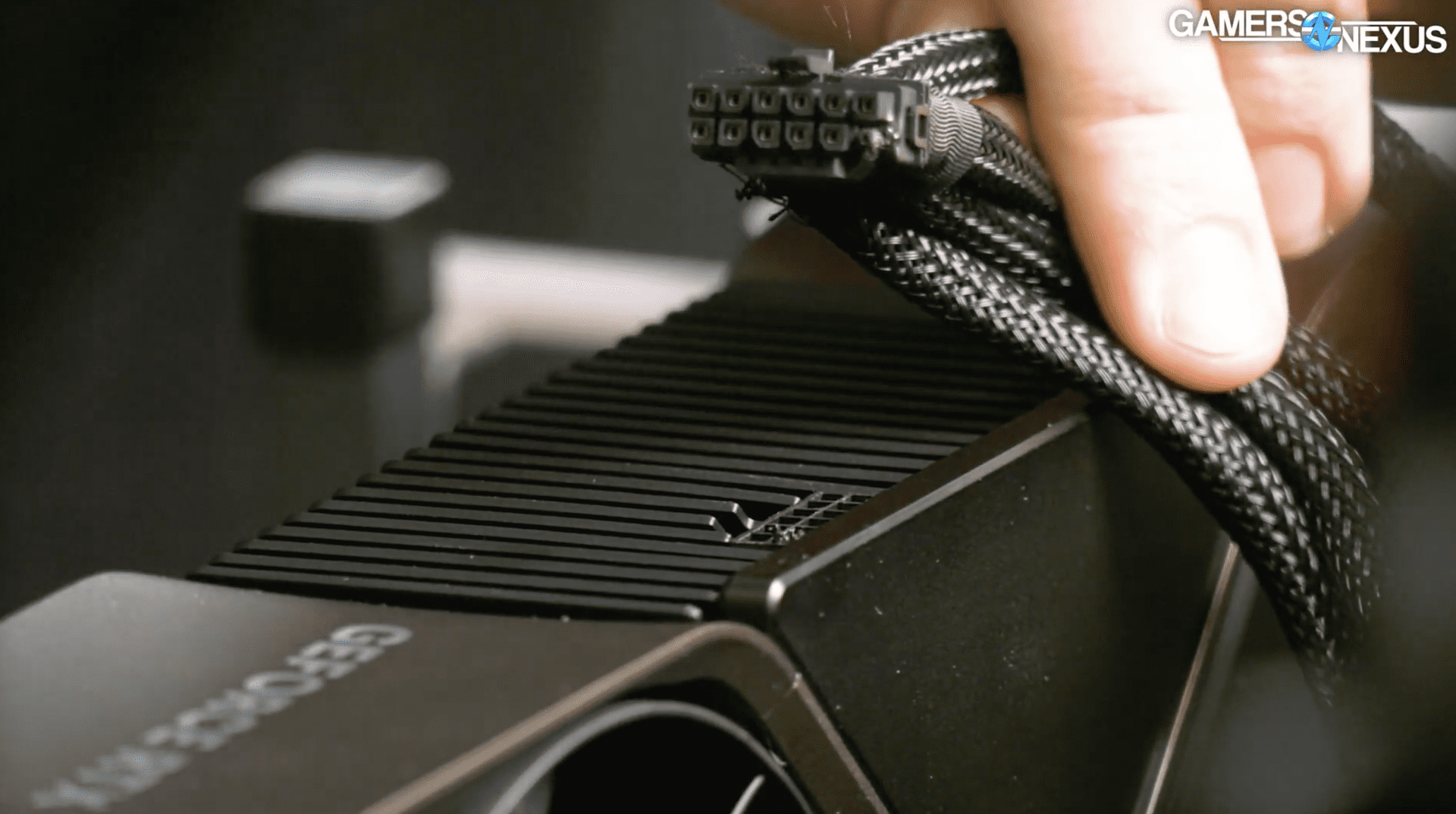

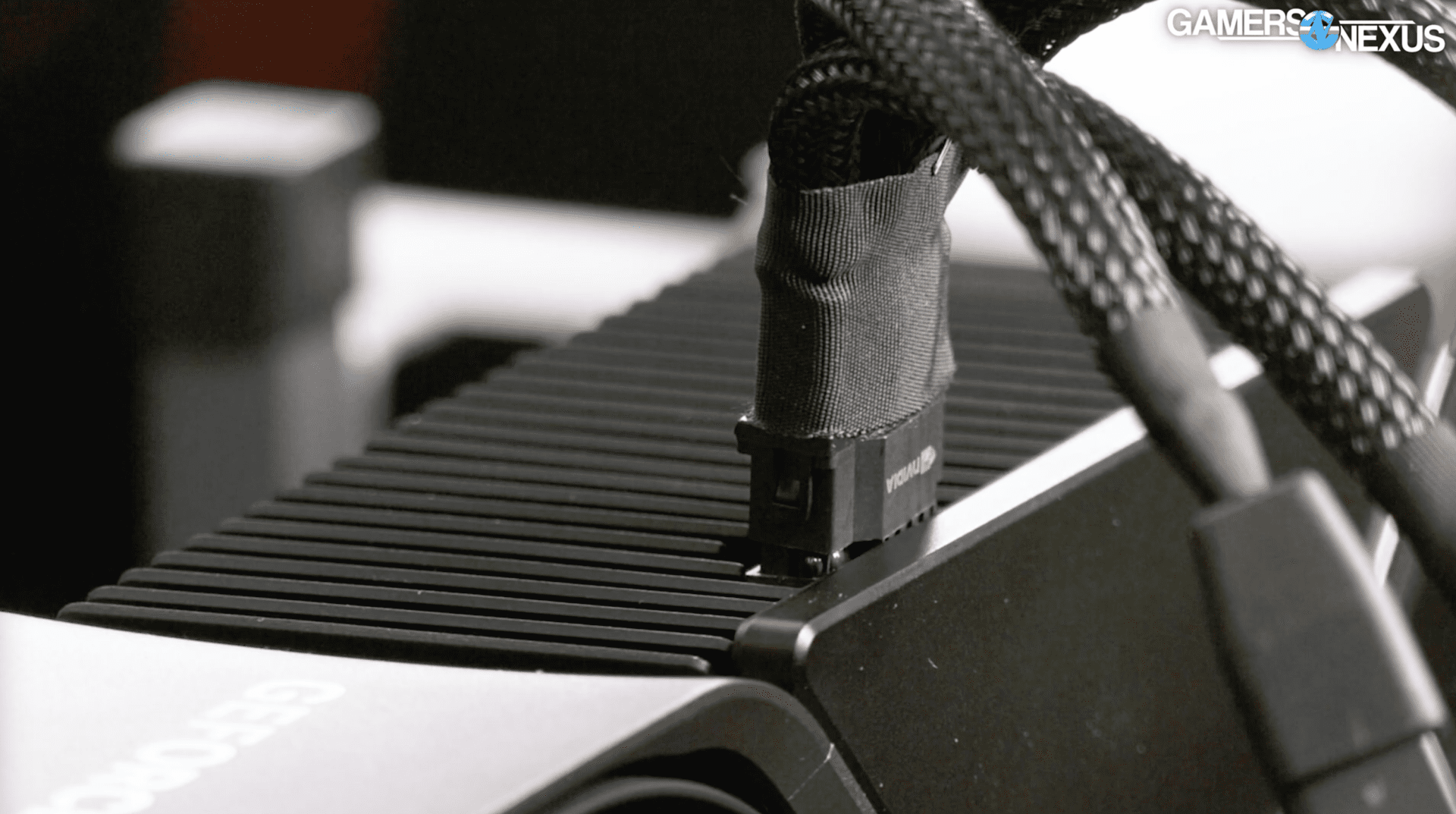

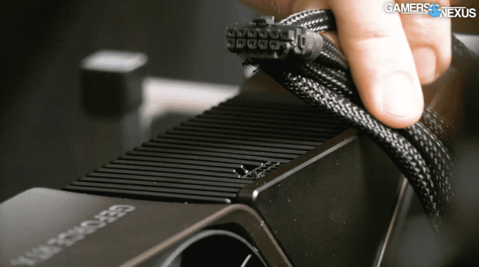

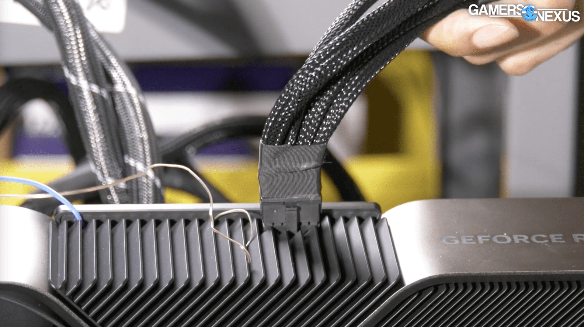

Dies scheint aber nicht der alleinige Grund für ein Versagen des Steckers zu sein. Offenbar muss noch ein Anwenderfehler hinzukommen, der aber nicht alleine auf den Anwender geschoben werden kann. Das Design des Steckers und der Buchse, zusammen mit der Arretierung führt dazu, dass der Nutzer glaubt, dass sich der Stecker komplett in der Buchse befindet – dies tut er aber nicht.
Im Falle von GamersNexus untersuchte man dazu einen eingesendeten Adapter. Dieser war offenbar nicht ganz eingesteckt, was aufgrund einiger Marken an den Pins gut zu erkennen war. Teilweise fehlen bis zur korrekten Verbindung 4 mm und dennoch funktioniert die Karte bzw. wird versorgt. Eine schlechte Verbindung bzw. ein nicht korrekt eingesteckter Adapter haben aber noch immer nicht ausgereicht. Ein seitlicher Zug auf den Adapter war ebenfalls notwendig.
Das Problem scheint also vielschichtig zu sein und lässt sich nicht so einfach auf eine Ursache festlegen. Einen großen Einfluss hat offenbar die Tatsache, dass der Adapter bzw. der Stecker nicht korrekt in die Buchse eingesteckt ist. Eine Teilschuld muss hier aber auch dem 12VHPWR-Design gegeben werden, denn es gibt Stecker und Buchsen die klar ein Einrasten umsetzen und dem Anwender deutlich sichtbar machen, wenn die Verbindung korrekt hergestellt wurde, es gibt aber auch Kombinationen aus Stecker und Buchse, bei denen das nicht der Fall ist. Ein leichtes Ziehen am Stecker sollte daher zur Prüfung der korrekten Verbindung durchgeführt werden.
Der Hersteller des Adapters scheint keinerlei Rolle zu spielen. Dennoch sollten gewisse Biegeradien vermieden werden. Eine nicht korrekt hergestellte Verbindung muss aber auch nicht zwangsläufig zu einem Versagen führen. Durch Vibrationen können diese nicht korrekten Verbindungen aber noch deutlich schlechter und dann zu einem echten Risiko werden.
