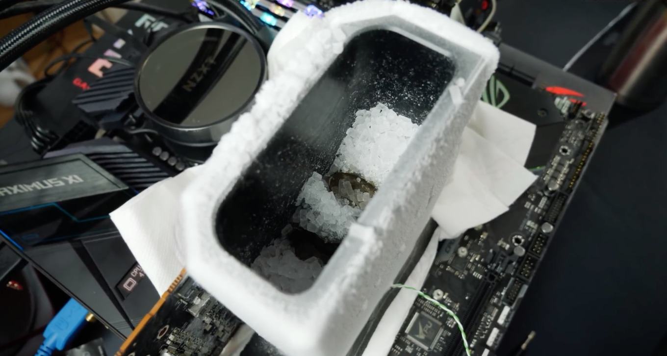

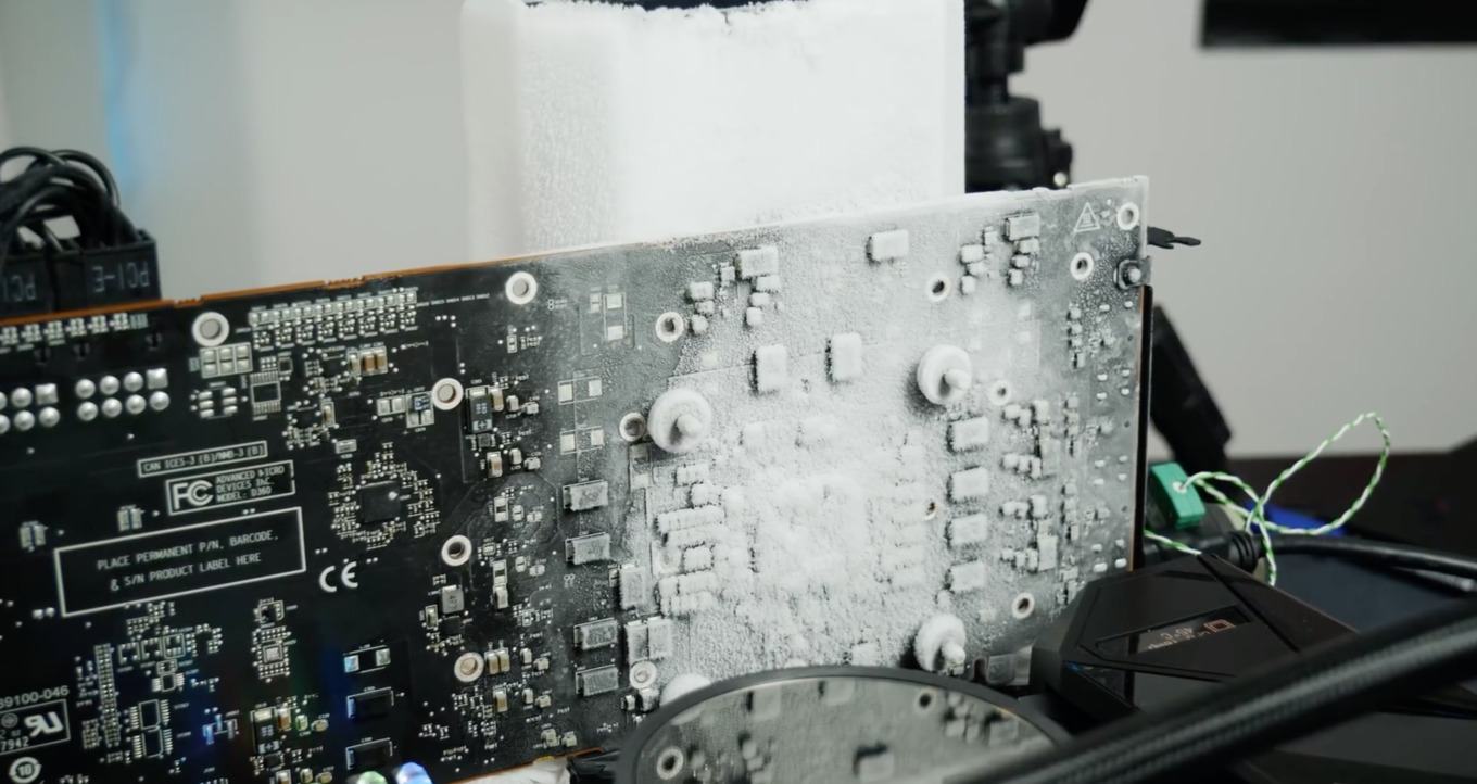

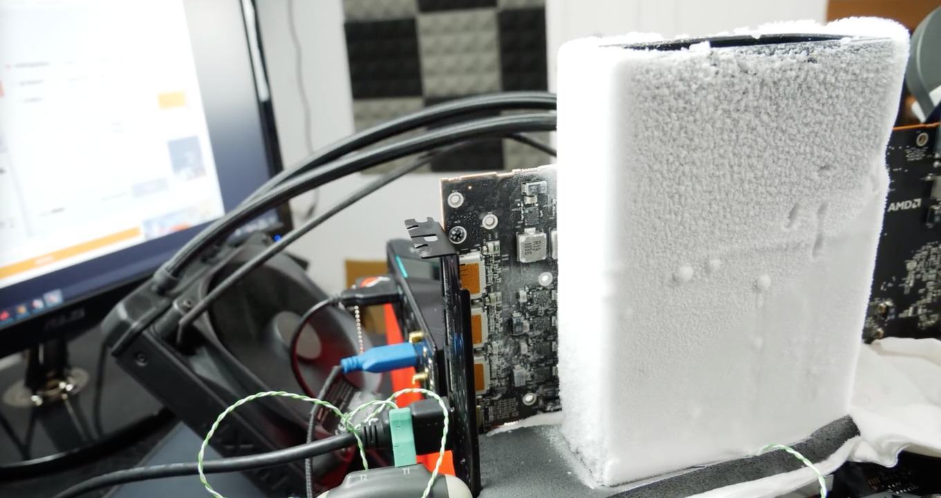

Roman Hartung alias der8auer hat sich ein paar Kilogramm Trockeneis geschnappt und einen großen Kühlpot auf die Radeon VII geschnallt.
Eine Erhöhung des Power-Limits hatte bei den Tests von der8auer keinerlei Auswirkungen. Eine manuelle Übertaktung von GPU und Speicher brachte selbst bei einer Temperatur um den Gefrierpunkt keinerlei Erfolgt. Ein ähnliches Verhalten haben wir auch festgestellt. Wird im WattMan auch nur ein Regler bewegt, taktet die Karte langsamer als im Standardzustand. Hierbei handelt es sich um einen Fehler im Treiber bzw. der WattMan-Software. Per WattMan-Overlay im Spiel konnten wir höhere Taktraten anlegen, die dann auch übernommen wurden.
Eine weitere Übertaktung der Radeon VII ist laut Hartung derzeit nur über das Auto-Overclocking möglich. Mit dieser Option erreichte Roman Taktraten von 2.100 MHz für die GPU – eine gute Kühlung vorausgesetzt. Allerdings scheint auch die Radeon VII keine allzu tiefen Temperaturen zu mögen. Dies hätten sie dann mit vorherigen GPUs aus dem Hause AMD gemein. Ein Test bei -20 °C brachte keinerlei Erfolg.
Sobald AMD einen stabilen bzw. funktionierenden Treiber veröffentlicht hat, will sich Roman noch einmal mit der Radeon VII beschäftigen.

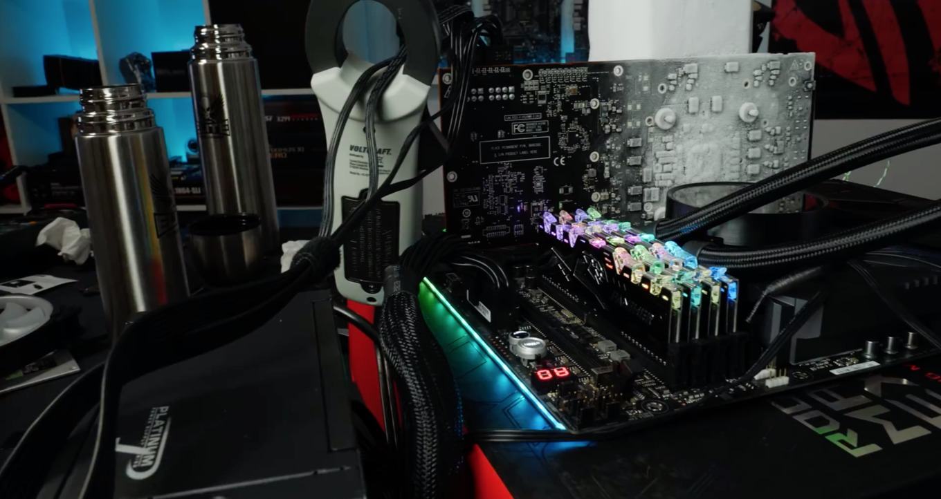

Was soll denn der Lüfter in dem Bild? Soll das Trockeneis damit durch die Umgebungsluft aufgeheizt werden?
[ATTACH=CONFIG]458234[/ATTACH]
Der soll die Feuchtigkeit vom Board und dem Kühler fernhalten.
Video bei ~7:30.
Er platzierte den Lüfter um den Spannungswandlern etwas "Luft" zu geben. Soll heißen, verbessert die Temps der Wandler.
Normalerweise müsste aber der Lüfter auch dafür gut sein, Feuchtigkeit "abzutransportieren". Solange da Eis drauf ist, leitet das nicht. Gefrorenes Wasser, was sich dort als Eisschicht bildet, ist also kein Problem. Aber an den Übergängen kann sich trotzdem Wasser "bilden", weil Feuchtigkeit kondensiert. Diese Feuchtigkeit lässt sich mit einem Luftstrom abtransportieren/wegtransportieren so dass es eben nicht feucht wird oder weniger feucht wird.
Ob das 100% physikalisch stimmt, kein Plan. Aber wenn ich mich bei Wind mit nassen Haaren raus stelle, werden diese schneller trocken als wenn ich das bei absoluter Windstille unter vergleichbaren Restbedingungen tätige. Dieses Prinzip wird da wohl genutzt. Die Feuchtigkeit verschwindet ja nicht - sie wird nur von dem problematischen Ort weg transportiert.
Es gibt auch noch eine andere Wirkung:
Das Anblasen der kalten Fläche bewirkt dort eine so kurze Aufenthaltszeit der Luft, daß diese nicht weit genug abkühlt um Wasser aus der Luftfeuchtigkeit auskondensieren zu lassen.
Die Trocknung Deiner Haare durch Wind beruht hingegen aus dem Herausschlagen von Wassermolekülen aus der Oberfläche der Wassertröpfchen in Deinen Haaren. Das zurückbleibende Wasser wird dadurch übrigens immer kälter, weswegen man sich nicht mit nassen Haaren in den Wind stellen soll ;-)
