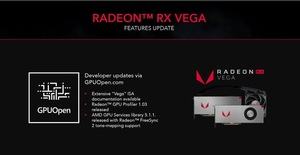

1. Update:

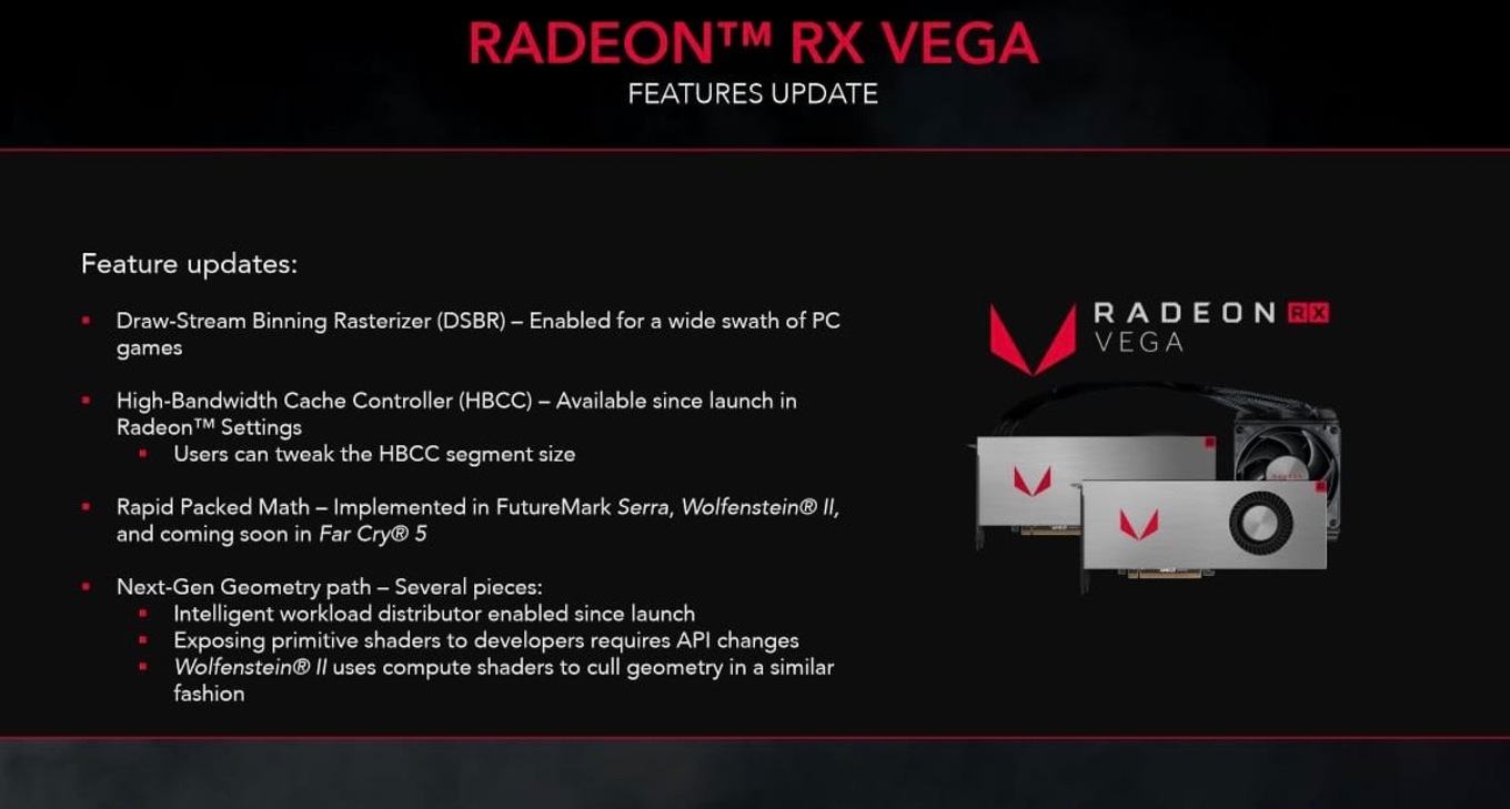

Wir haben zwei Folien erhalten, die seitens AMD zur Klarstellung zum Tech Day auf der CES 2018 verteilt wurden. In beiden geht AMD auf die erweiterte Unterstützung durch die GPUOpen-Initiative ein. Laut der zweiten der beiden Folien war und ist eine Unterstützung der Primitive Shader nur explizit durch die Entwickler geplant. Allerdings sind dazu Änderungen der API notwendig. Dies hindert AMD offenbar auch daran eine implizite Unterstützung anzubieten.
Die Verteilung der Vertex- und Geometry-Berechnungen erfolgt bereits in gewisser Weise im neuen Geometry Path. Die Primitive Shader sind nur ein weiterer Schritt dieses Prinzips. Wolfenstein 2: The New Colossus nutzt die Compute Shader für die Geometry-Berechnungen.
Außerdem ist in den Folien die Rede von einer erweiterten Unterstützung des Draw Stream Binning Rasterizer (DSBR) die Rede. Hinsichtlich des High Bandwidth Cache Controller (HBCC) gibt es keinerlei Neuigkeiten. Rapid Packed Math wird hingegen schon von einigen Spielen unterstützt.

AMD beruft sich nun auf oben gezeigte Folie, die nur von einer API für Entwickler spricht. Im Sommer hingegen sprach AMD noch von einer impliziten Unterstützung: "The driver takes care of it for you. Just render as normal."Eben diese treiberseitige Einflussnahme ist nun offiziell gestrichen worden.
