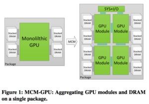

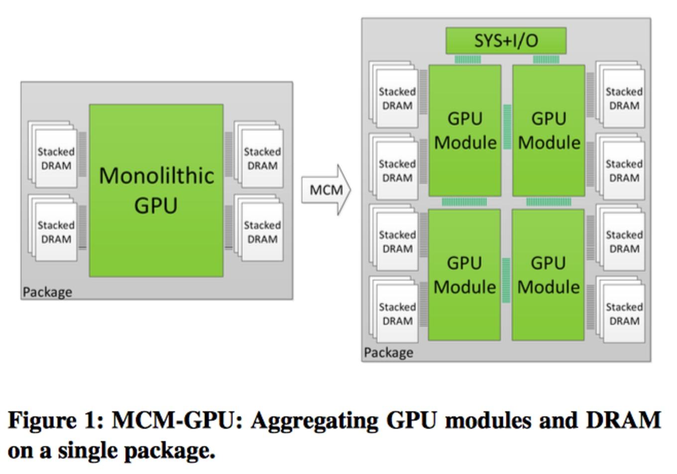

In diesem wird auf die Entwicklung eines recht "einfachen" GPU-Modules (GPMs) eingegangen, welches dann zum Beispiel in einem Mesh mit weiteren solchen Modulen in einem MCM zusammengebracht wird. Es handelt sich dabei um spezielle MCM-GPUs, die auf die Bedürfnisse in einem MCM angepasst sind. Damit erreichen die Forscher eine um den Faktor fünf reduzierte interne GPU-Kommunikation über einen internen Interconnect und gleichzeitig kann die Leistung des einzelnen GPM um 22,8 % gesteigert werden.

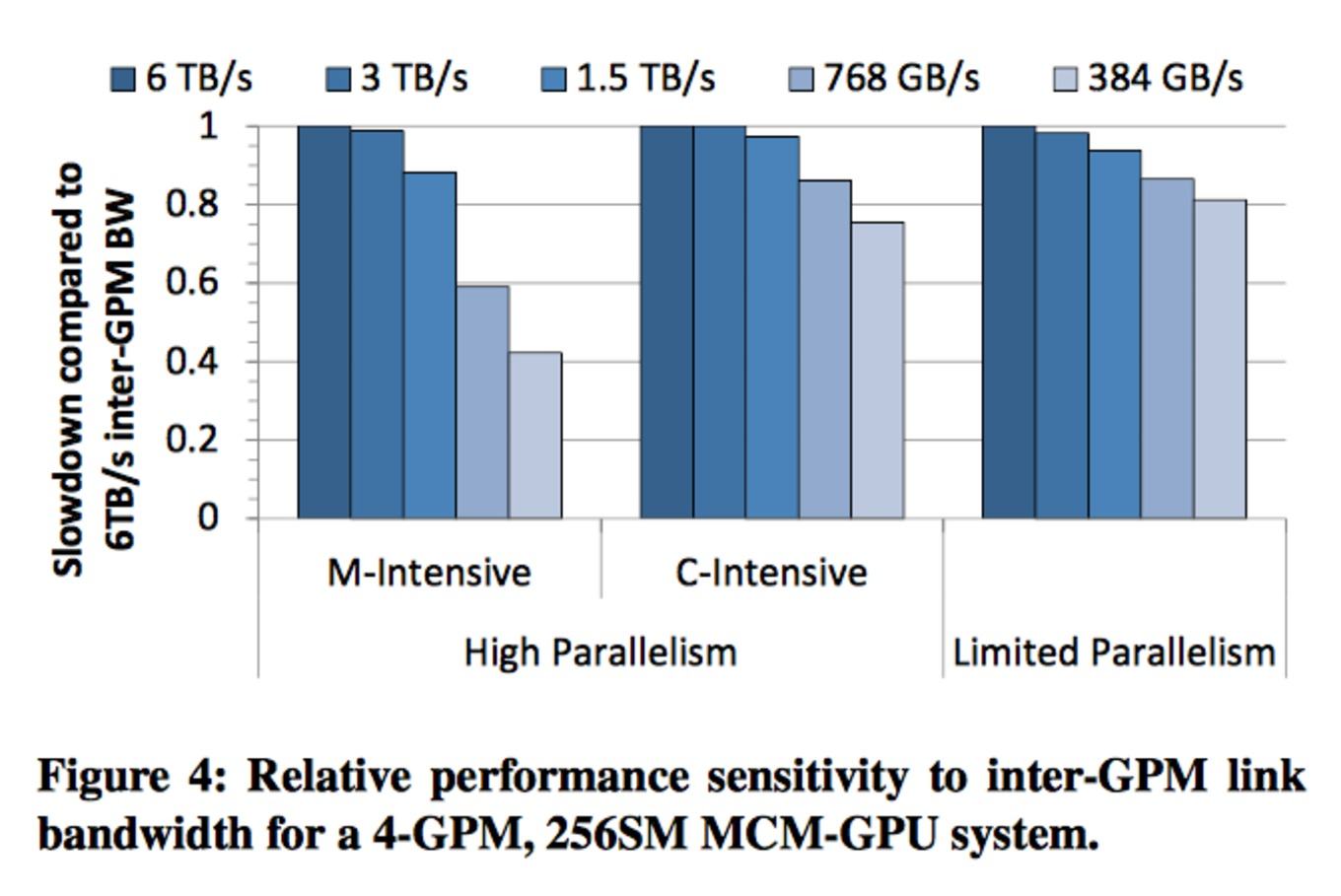

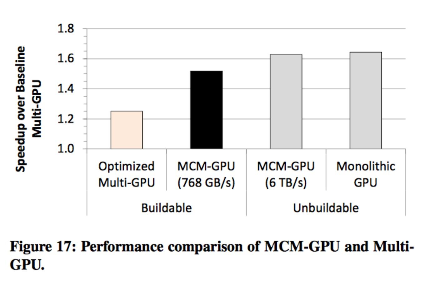

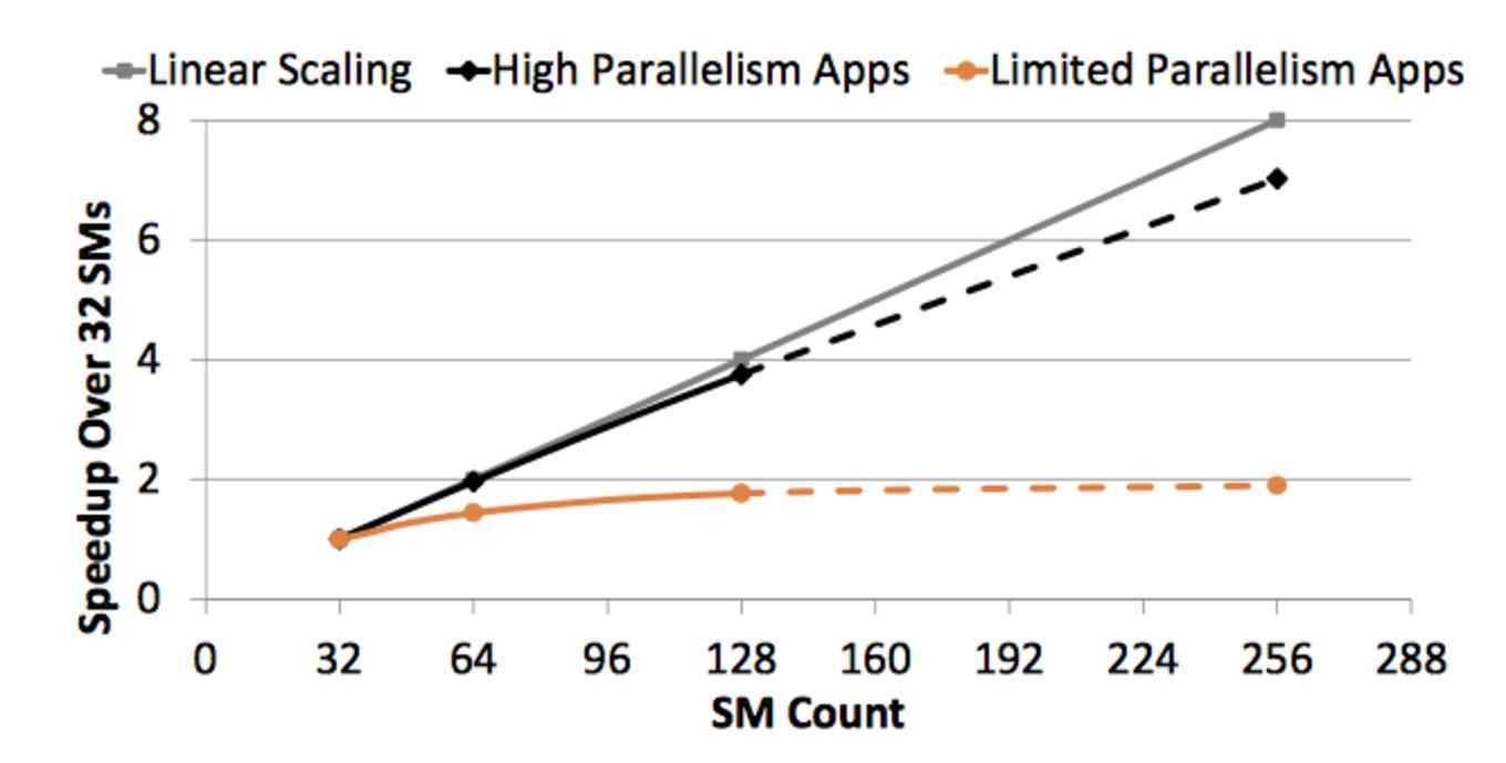

Eine im MCM-Design simulierte GPU kann deutlich komplexer sein als dies in einem monolithischen Design der Fall ist. Gleichzeitig soll die Leistung sich in etwa im gleichen Bereich (+/- 10 %) bewegen. Gegenüber klassischen Multi-GPU-Systemen sind die speziellen MCM-Designs um 26,8 % im Vorteil.
Für ein MCM-Design ist es wichtig, einen Datenaustausch zwischen den einzelnen Modulen möglichst gering zu halten. Daten zwischen verschiedenen Modulen auszutauschen wird zum einen durch die Bandbreite limitiert, zum anderen aber auch durch die Latenzen. Welche Auswirkungen dies haben kann, zeigt die aktuelle Strategie bei AMD und Intel.

Zurück zum Forschungspapier: Neben jeder Menge Details zur Cache-Hierarchie und einem dazugehörigen Aufbau kommt das Papier zum Schluss, dass ein MCM-Design bei den GPUs durchaus Sinn macht. Vor allem im Hinblick auf die immer größer und komplexer werdenden Chips könnten solche MCM-Designs ein Ausweg sein.
Mit dem High Bandwidth Memory und dem Interposer ist die grundsätzliche Technik dazu bereits vorhanden, denn ein Interposer wäre notwendig, um die Kommunikation zwischen den Chips und dem Speicher zu bewerkstelligen.
