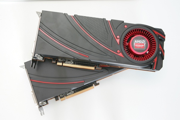

Doch mit der Mantle-API will AMD noch weiter gehen und auch Probleme in Angriff nehmen, an die bisher noch niemand so recht gedacht hat. So mag ein Multi-GPU-System den zur Verfügung stehenden Speicher verdoppeln, davon ist in der Praxis aber meist wenig zu spüren, da Zuteilungen von Texturen und weiteren Daten jeder GPU gegenüber gemacht werden. Zwei AMD Radeon R9 290X mit jeweils 4.096 MB an Grafikspeicher müssen in Sachen Speicher also weiterhin wie eine Grafikkarte mit 4.096 MB Speicher behandelt werden. Grund hierfür ist die verwendete Technik zur Aufteilung der Render-Aufgaben namens Alternate Frame Rendering (AFR). Beim AFR rendern zwei oder mehr GPUs jeweils im Wechsel einen kompletten Frame, was auch erklärt, warum alle notwenigen Daten jeder GPU zur Verfügung stehen müssen und damit eventuell doppelt im Multi-GPU-System vorhanden sind. Hier unterscheiden sich CrossFire und SLI nicht. Weitere Nachteile von AFR sind das Entstehen von Mikrorucklern und einem Input-Lag.
