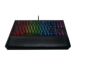

Razer nutzt die Vorstellung der neuen Tenkeyless-Tastatur BlackWidow Tournament Edition Chroma V2, um mit Instant Trigger Technology (ITT) eine neue Technologie für schnellere Reaktionszeiten einzuführen.
Instant Trigger Technology soll sicherstellen, dass nach das Signal nach Auslösung einer Taste sofort und ohne Debounce-Verzögerung weitergeleitet wird. Wie genau ITT arbeitet, erklärt Razer allerdings nicht. Die BlackWidow Tournament Edition Chroma V2 ist eine kompakte mechanische Tastatur ohne Num-Pad.
Käufer haben die Auswahl zwischen drei verschiedenen Razer-Switches mit unterschiedlicher Charakteristik: Razer Green, Razer Orange und Razer Yellow. Razer Yellow bietet sich so als linearer Switch mit einem geringen Auslöseweg von 1,2 mm besonders gut für FPS-Spieler an. Die Switches sollen mit einer Lebenserwartung von 80 Millionen Betätigungen besonders langlebig sein. Angebunden wird die Tastatur mit einem gesleevten und abnehmbaren USB-Kabel. Für mehr Komfort sorgt die beiliegende ergonomische Handballenauflage. Sie haftet einfach magnetisch an der Tastatur. Dadurch stellt Razer auch sicher, dass es keine empfindlichen Haltenasen braucht, die bei anderen Handballenauflagen gerne abbrechen.
Nicht fehlen darf eine RGB-Beleuchtung mit 16,8 Millionen Farben und die Unterstützung von Razer Chroma. Für einige beliebte Spiele wie Overwatch sind darin bereits passende Beleuchtungsprofile hinterlegt. Individuelle Einstellungen werden über die Razer Synapse-Software vorgenommen. Sie können über Razer Chroma Workshops mit anderen Nutzern der Razer-Software geteilt werden. Sämtliche Tasten können frei belegt werden. Unterstützt wird auch die Aufzeichnung von Makros on-the-fly.
Über Razerzone.com soll die BlackWidow Tournament Edition Chroma V2 umgehend für 149,99 Euro verfügbar werden. Der globale Verkaufsstart des Tenkeyless-Modells im sonstigen Handel ist für diesen Monat geplant.
