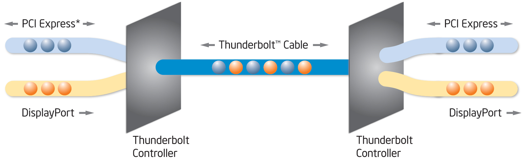

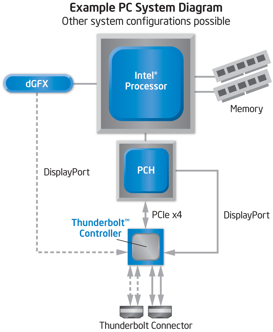

Thunderbolt basiert grundsätzlich auf Intels Light-Peak-Technologie. Anstatt Photonen in einem Lichtwellenleiter kommen bei "Thunderbolt" zu Beginn noch Kupferleiter zum Einsatz. Basisprotokolle sind PCI-Express und DisplayPort. Daten aus diesen Protokollen werden vom "Thunderbolt"-Controller in einen Datenstream zusammengeführt, durch das Kabel geschickt und in einem zweiten Controller am anderen Ende wieder auseinanderdividiert. Pro Kanal können 10 GBit/s übertragen werden. Da es sich um eine bidirektionale Verbindung handelt, sind also 10 GBit/s in jeder Richtung möglich.
Zum Vergleich: USB 3.0 ist bis 5 GBit/s spezifiziert, bei FireWire 800 sind es gar nur 800 MBit/s. "Thunderbolt" bietet mit seinen 10 GBit/s also eine enorme Bandbreite.

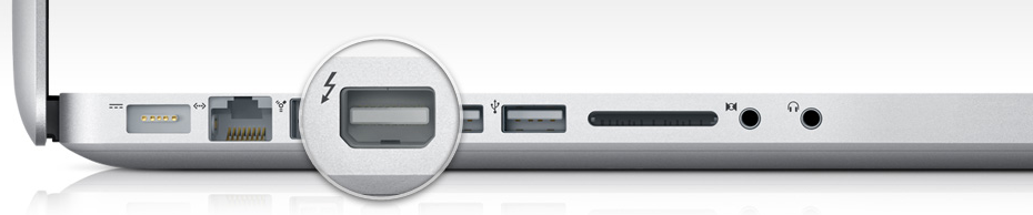

Bei den neuen MacBook Pros verwendet Apple den "Thunderbolt"-Anschluss anstelle des DisplayPorts. Bis zu zwei DisplayPorts-Displays können über einen "Thunderbolt"-Anschluss angesteuert werden. Insgesamt aber können bis zu sieben Geräte in einer Daisy-Chain betrieben werden. Das letzte Gerät in einer solchen Daisy-Chain muss kompatibel zu DisplayPort 1.1 sein. Die Gesamtlatenz vom Anschluss bis zum letzten Gerät in der Daisy-Chain beträgt 8 ns, was vor allem bei schnellen Datenverbindungen wichtig ist. Das notwenige Kupferkabel darf eine maximale Länge von 3 m haben.
Bisher bietet nur Apple entsprechende Hardware mit einem "Thunderbolt"-Anschluss. Nun stellt sich die Frage nach der Möglichkeit ein bestehendes Desktop-System mit "Thunderbolt" auszustatten. Dies wird allerdings nicht möglich sein, da es keine PCI-Express-Karten für "Thunderbolt" geben wird. Es wird also nötig sein sich ein komplett neues System bzw. Motherboard anzuschaffen. Wann diese verfügbar sein werden, ist noch nicht bekannt.
