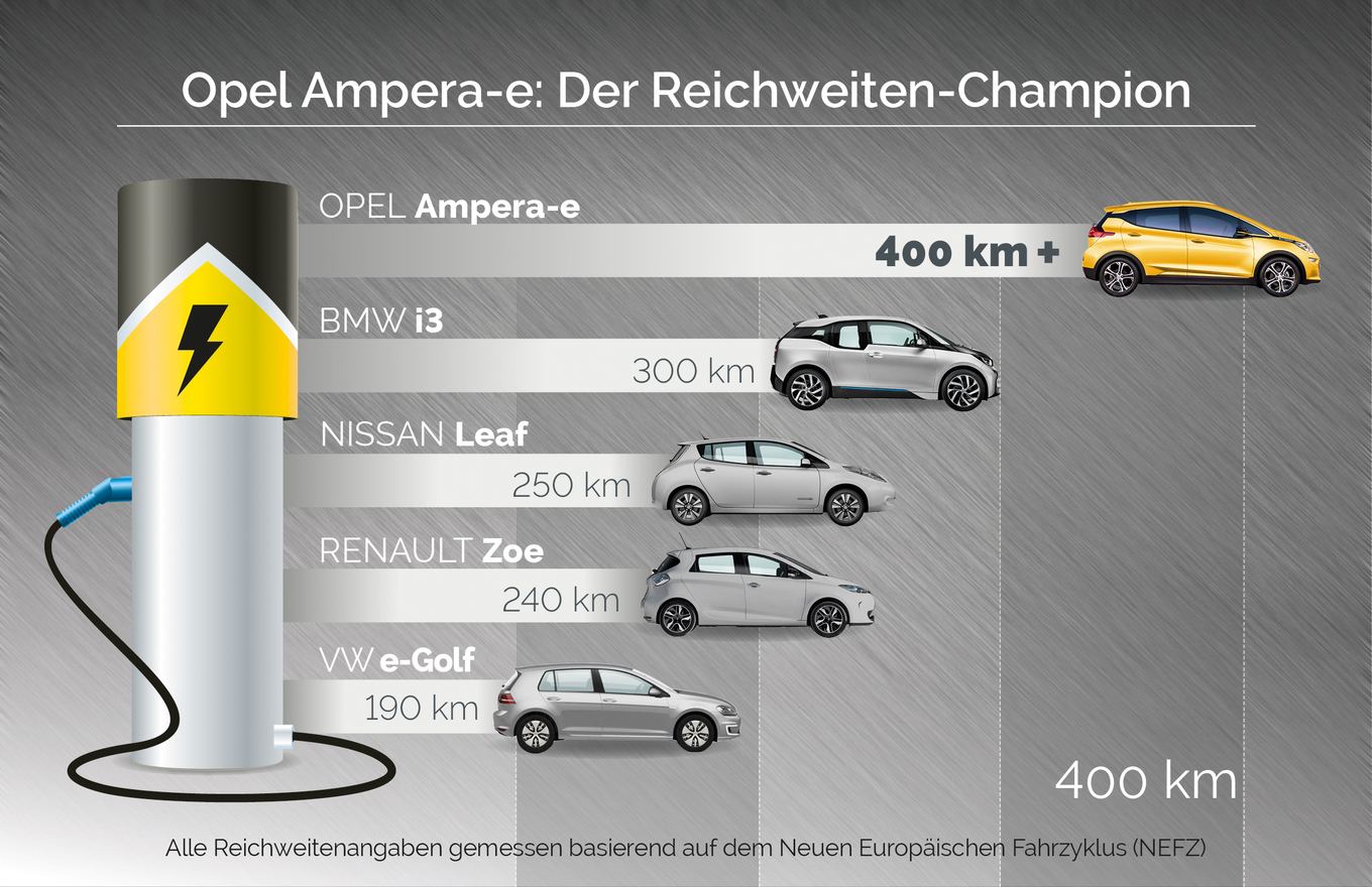

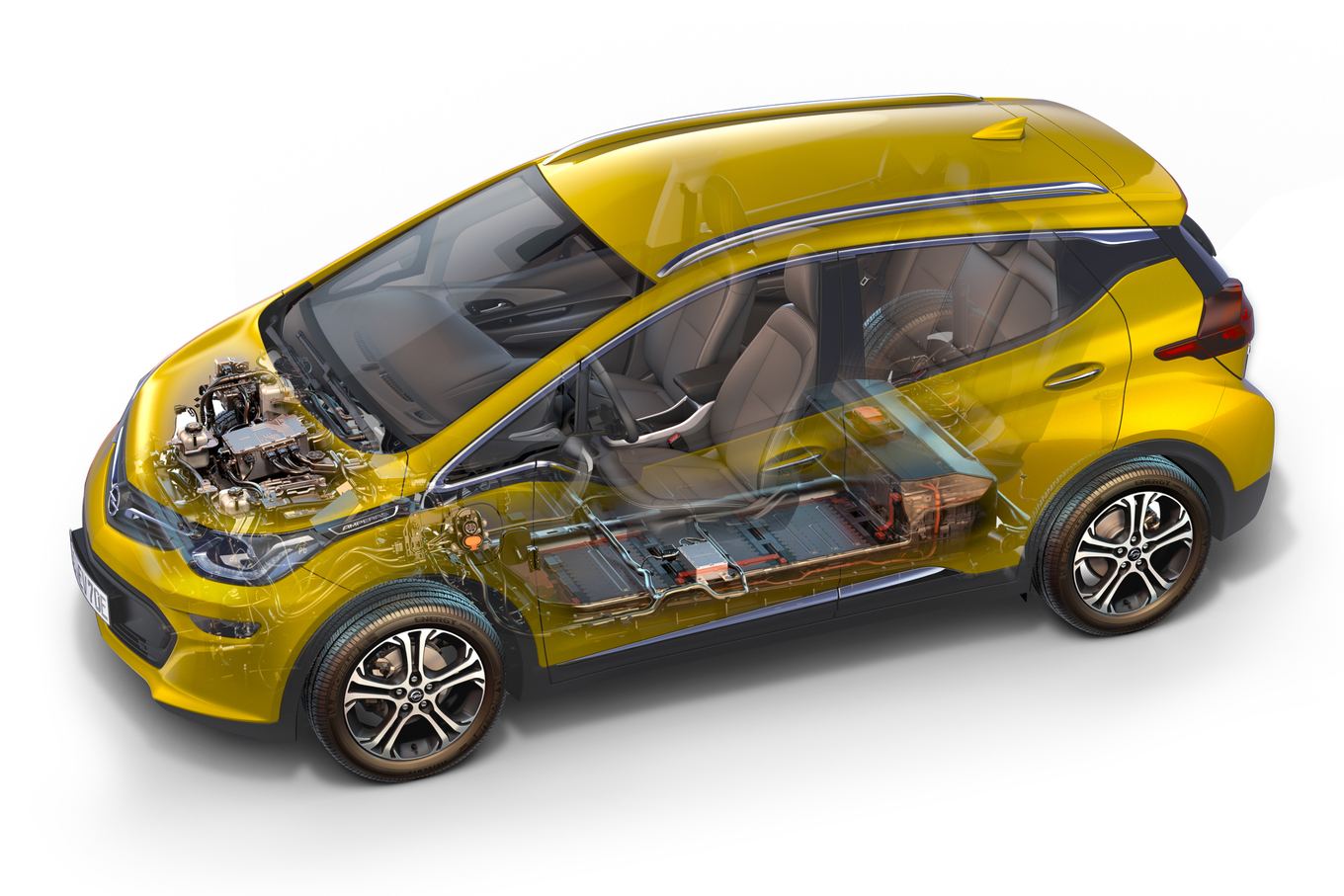

Gemäß NEFZ-Zyklus soll der 60 kWh fassende Akku eine Reichweite von mehr als 400 km bieten - Opel selbst spricht diesbezüglich nur von einem vorläufigen Wert. Wichtiger ist jedoch der Alltagswert, den man bei „durchschnittlichen Bedingungen" mit mehr als 300 km angibt. Zwar spielen das eigene Fahrverhalten sowie die äußeren Bedienungen eine große Rolle, in der Praxis dürfte der Ampera-e mit einer Ladung aber dennoch weiter als die direkten Konkurrenten kommen. Laut Opel liegt das Plus selbst gemäß NEFZ bei mindestens 25 % und verweist auf die 300 km des BMW i3, der im Alltag die Marke von 200 km erreichen soll.

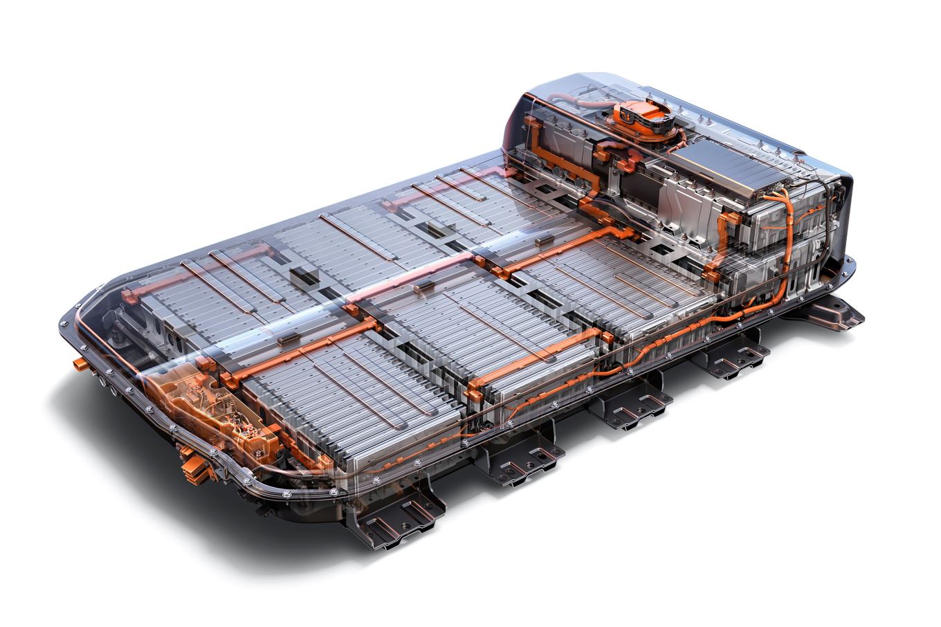

Was Lebensdauer angeht, man kann solche Akkus zu einem kleienren Preis als dem neupreis, wieder aufbereiten und das restliche Auto dürfte eigentlich eine höhere Lebensdauer aufweisen als Verbrenner, denn es gibt deutlich weniger bewegliche Verschleissteile.
Und wie genau werden solche LiFe oder LiPo Zellen wieder aufbereitet?
Wie genau weiss ich nicht, aber es gibt Unternehmen die das in Angriff nehmen: https://cleantechnica.com/2015/07/23/electric-vehicle-battery-can-recycled/
Ich erinnere mich zduem an einen Artikel wo die Rede war dass nicht alle Zellen gleichmäßig ihre Kapazität verlieren und schon geschwächte Zellen ja zusätzlich belastet werden (da jedes mal tiefer entladen). Dadurch kann man die Leistung durch Austauschen einzelner zellen erhöhen bzw. muss nicht alles schreddern.
Das ist korrekt. Deshalb werden LiPo Akkupacks fast immer mit zusätzlichen Anschlüssen pro Zelle versehen (Balancer Kabel) um die kleinen Ungleichmäßigkeiten der Zellen beim Laden (und Entladen) auszugleichen. Das verhindert zum einen das die "schlechteren" Zellen tiefentladen werden und zum anderen stellt es sicher das die "besseren" Zellen auch vollständig geladen werden.
Man kann bei LiPo/LiFe/LiIon übrigens mittels Reflexladeverfahren ein bisschen Lebenszeit und Kapazität rauskitzeln, ähnlich wie es seit ~20 Jahren mit NiMh und NiCd Zellen gemacht wurde.
Übrigens:
Wenn man nicht immer mit extrem hohen Lade- und Entladestömen arbeitet halten die Zellen auch länger. Das steht aber leider im krassen Gegensatz zur "in 5min wieder voll" Anforderung der Kunden. Nicht ohne Grund erreicht man 80% Ladung in 15min, braucht aber für 100% trotzdem ne Stunde.
