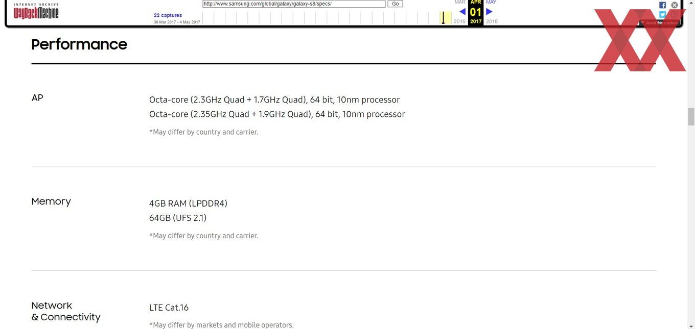

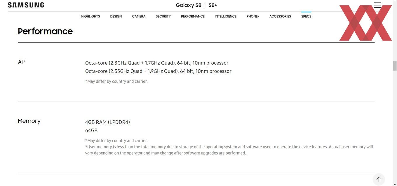

Eine Stellungnahme seitens Samsung gibt es bislang nicht. Allerdings hat das Unternehmen zwischenzeitlich das Datenblatt des Galaxy S8 und Galaxy S8+ überarbeitet. Bislang wurde dort explizit auf UFS-2.1-Speicher verwiesen, inzwischen wurde dieser Passus gestrichen. Ähnlich ging auch Huawei vor, was die Kritik von Käufern noch bestärkte.

*May differ by country and carrier
Stand doch vorher schon dran.
