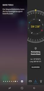

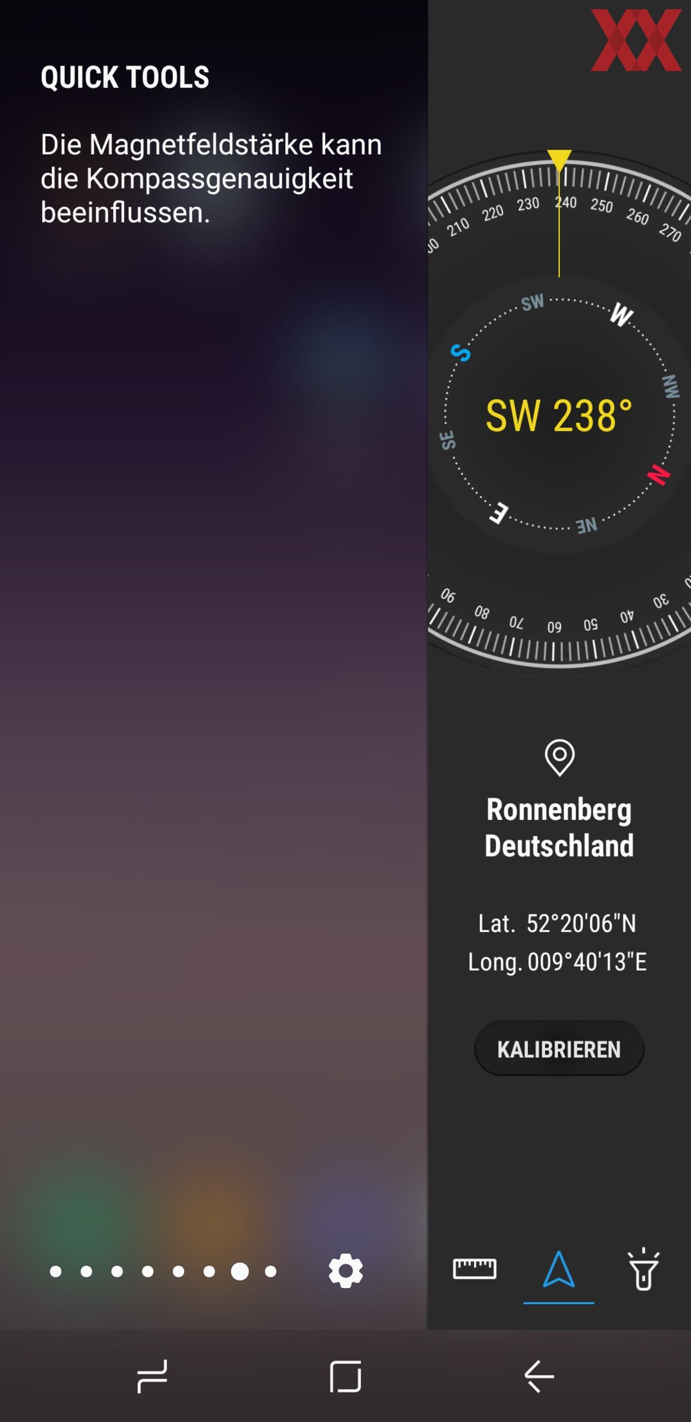

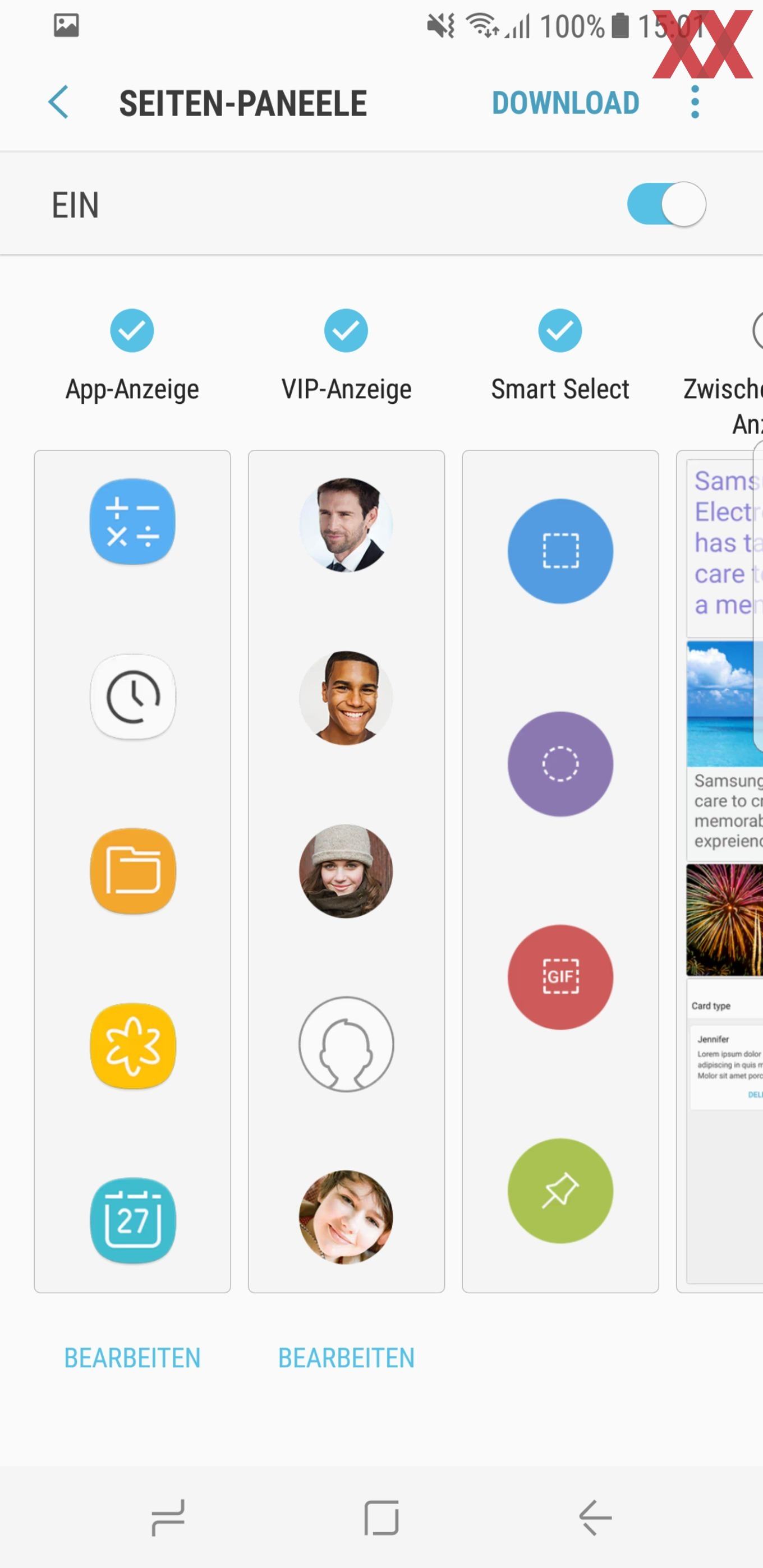

Denn wie schon bei den Vorgängern entpuppt sich die Biegung am rechten und linken Rand im alltäglichen Einsatz nur sehr selten als nützlich. Zwar lassen sich hier unterschiedliche Widgets und Tools unterbringen, es kann aber wieder nur eine der beiden Seiten genutzt werden und andere Hersteller bieten eine vergleichbare Funktionalität in Verbindung mit Standard-Displays. Ärgerlicher dürfte für viele hingegen sein, dass die äußeren Tasten der Tastatur wie schon beim Galaxy S7 edge kritisiert wieder leicht auf der Biegung sitzen und dadurch schlechter bedienbar sind. Und im Landscape-Format werden Inhalte wie Fotos oder Videos nicht auf den planen Teil des Displays beschränkt. Das führt unter anderem zu Verzerrungen und Spiegelungen, teilweise auch zu falsch dargestellten Farben.
