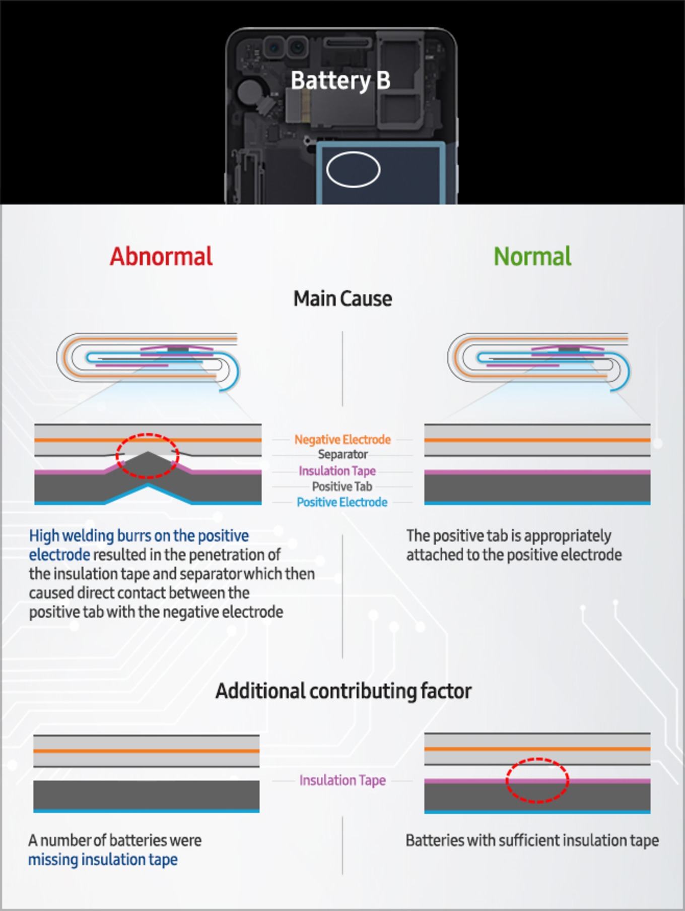

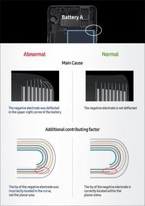

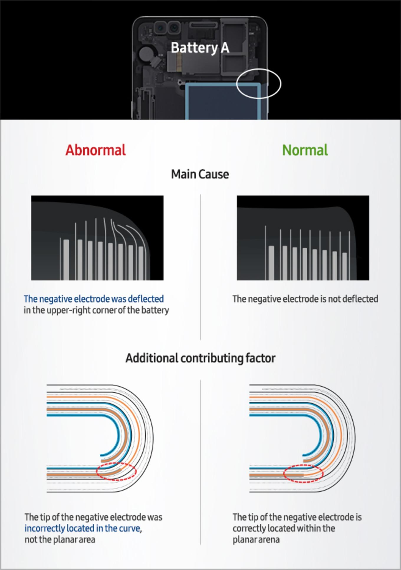

Im ursprünglich, wohl überwiegend von Samsung SDI produzierten Akku, sollen teilweise die negativen Elektroden im oberen rechten Bereich verbogen und somit an der falschen Stelle gewesen sein. Das habe zu den bekannten Kurzschlüssen mit allen Folgen geführt. Der erste Rückruf wurde durchgeführt, das Problem eingehender untersucht und ein neuer Hauptzulieferer für den Akku gesucht. Vermutet wird, dass ATL die Produktion schneller als empfehlenswert hochgefahren hat, um die bestellten Mengen liefern zu können. Das könnte zum zweiten von Samsung identifizierten Problem geführt haben. Denn in der zweiten Generation des Akkus wurden teilweise ebenfalls zwei Schwachstellen gefunden. So sorgten Grate in einigen Fällen für eine Beschädigung der Isolationsschicht, was in einem direkten Kontakt zwischen negativer und positiver Elektrode enden konnte. Zusätzlich soll es jedoch Exemplare gegeben haben, bei denen die Trennung zwischen beiden Elektroden komplett fehlte.
