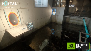

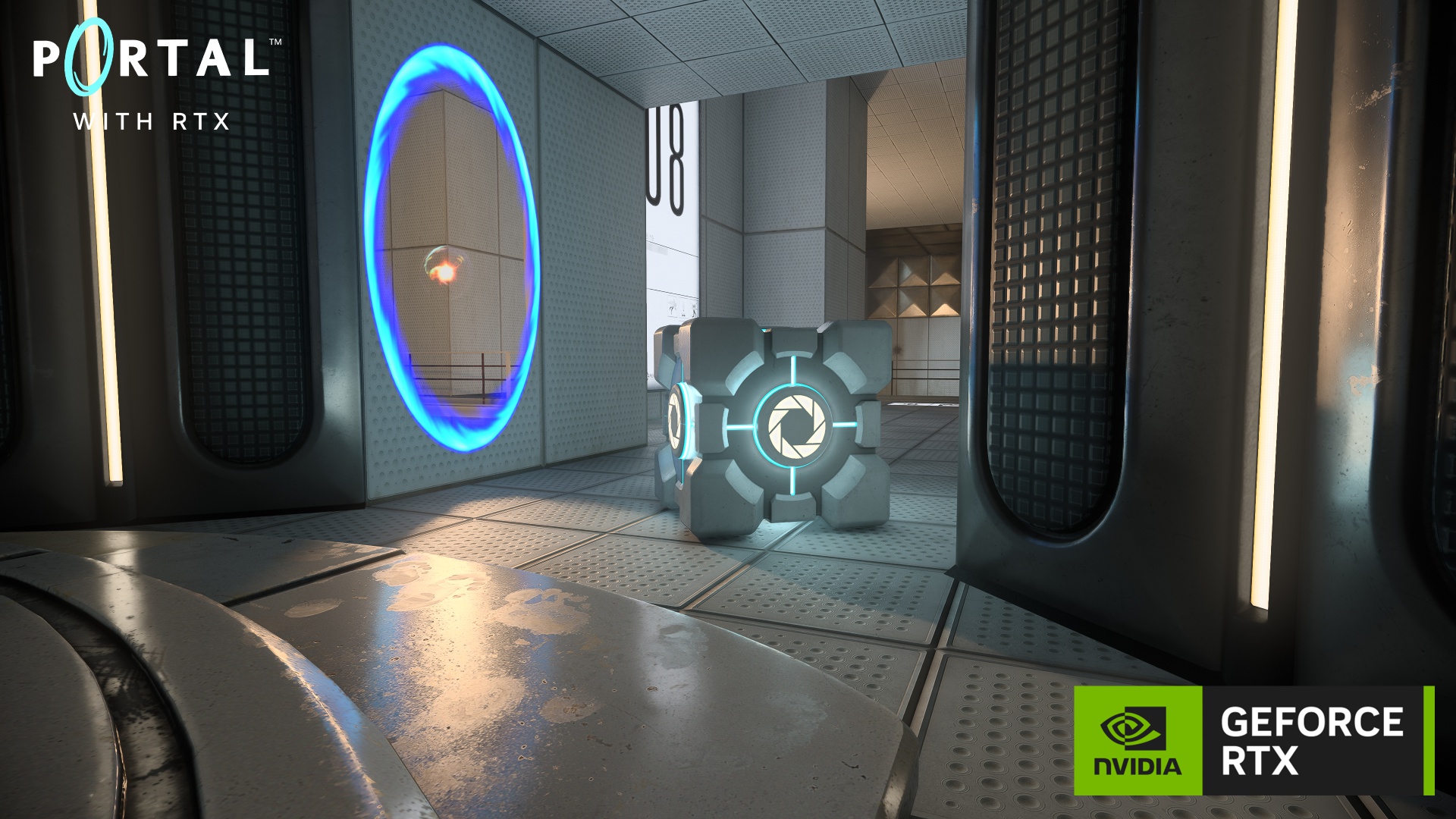

Besitzer des Level-Puzzlers Portal bekommen ab dem 8. Dezember ein kostenloses Update angeboten. NVIDIAs Lightspeed Studios sind für die Modernisieriung des 2007 erschienen Spieles verantwortlich. Ähnlich wie schon bei Quake RTX geht es darum aufzuzeigen, was ein zu Ende gedachtes Raytracing zu leisten im Stande ist. Nicht nur einzelne Effekte, sondern ein vollständiges Pathtracing werden angewendet. Die Anforderungen an die Hardware sind hoch, wie unser kleiner Test zeigt.
Portal verwendet die von Valve entwickelte Source-Engine. Diese kam unter anderem für Half-Life 2 zum Einsatz. Der erste Teil von Half-Life wiederum basierte auf der GoldSrc-Engine, die ihren Ursprung in der Quake-Engine hat. Dies nur zur Einordnung von welchem technischen Hintergrund wir sprechen.
Für die Portierung von Portal in Portal mit RTX hat NVIDIA die eigenen Remix-Technologie verwendet. Bei Remix handelt sich um eine Modding-Plattform auf Basis von NVIDIAs Omniverse-Technik. Mit ihr soll es möglich sein, Spiele auf Basis von DirectX 8 und 9 in ihrer Render-Pipeline flexibler zu gestalten und mit neuen Techniken auszustatten. Ursprünglicher 32-Bit-Code wird in 64 Bit ausgeführt.  Die Anwendungen werden in einer Vulkan-Zwischenebene ausgeführt. Der Scene Manager hilft in der Folge dabei, die Assets wie Texturen, Geometrieinformationen und die Beleuchtung zu eine RTX Remix Runtime zu überführen. Mehr Details dazu in unserem Theorie-Artikel zur GeForce-RTX-40-Serie.

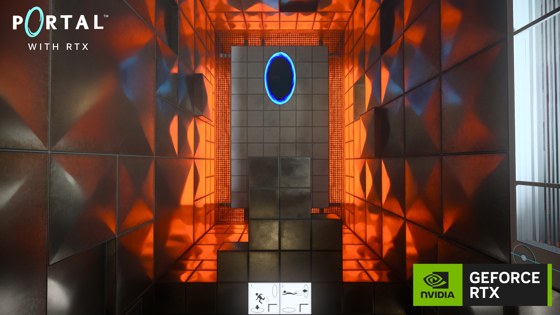

Für Portal mit RTX kommt ein vollständiges Pathtracing zum Einsatz. Effekte wie Schatten, Reflexionen, globale Beleuchtung, Lichtbrechungen und mehr werden per Raytracing berechnet. Für Portal mit RTX ging NVIDIA aber noch weiter, als bei vorherigen Umsetzungen. Licht kann von hinten oder aus einem anderen Raum einfallen, Glas bricht das Licht, Oberflächen reflektieren Details aufgrund ihres Reflektionsgrades, Spiegelungen können Objekte hinter dem Spieler zeigen und Objekte können sich selbst reflektieren.

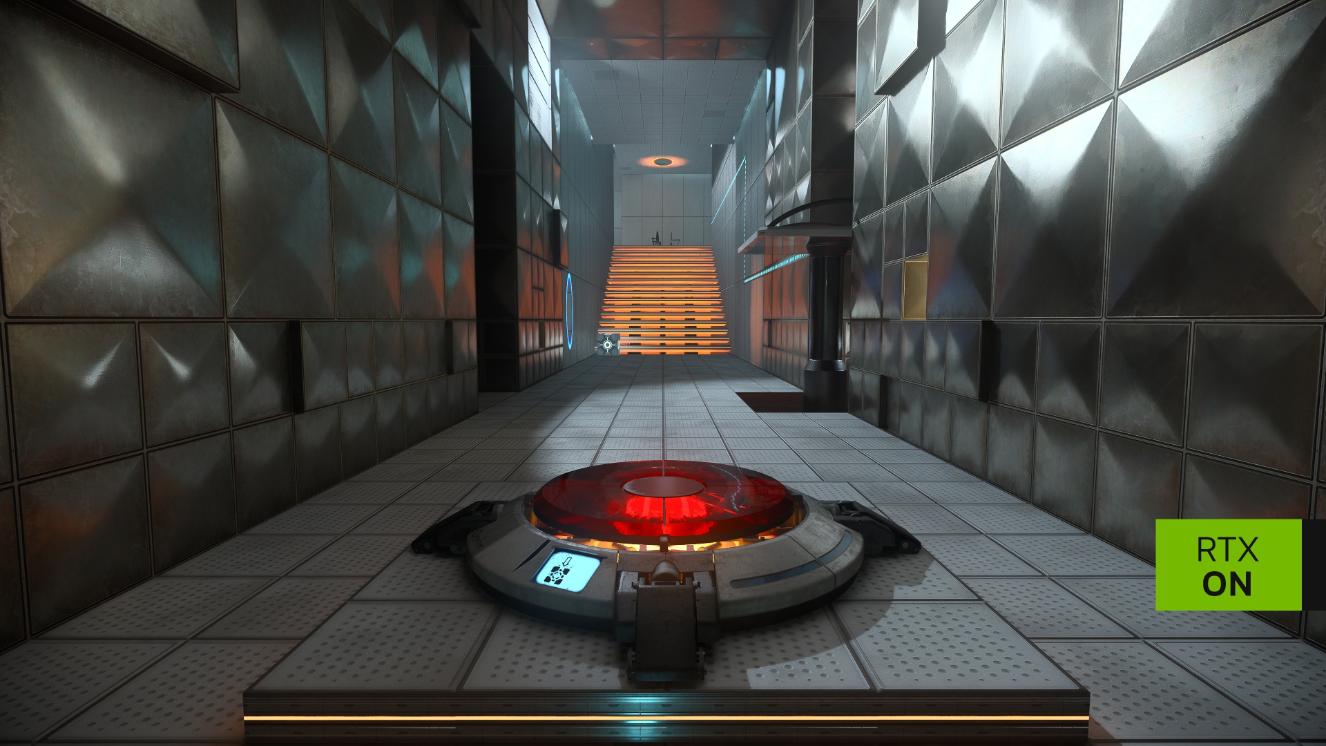

Screenshot-Vergleiche

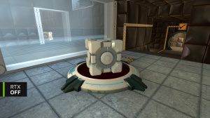

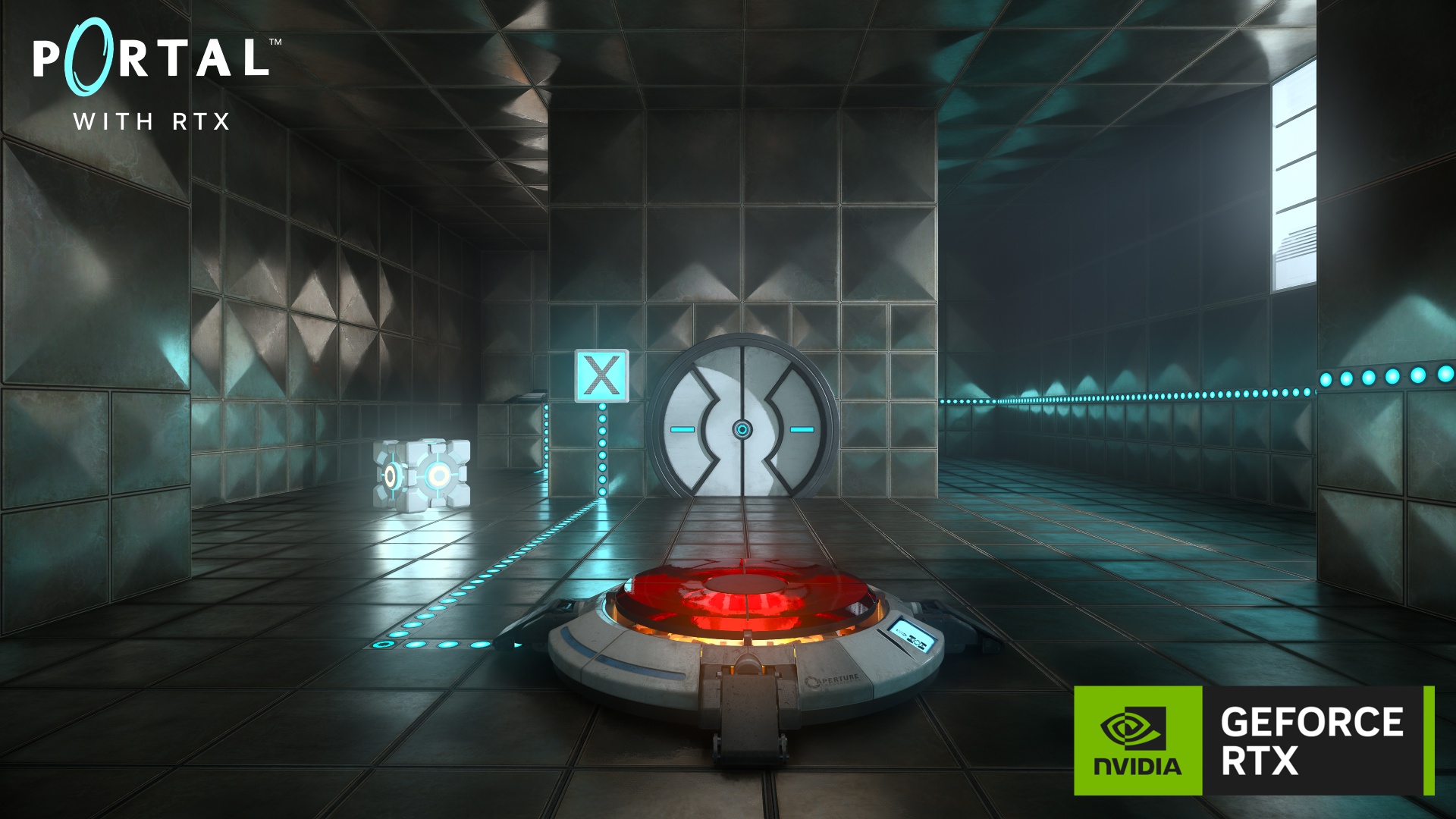

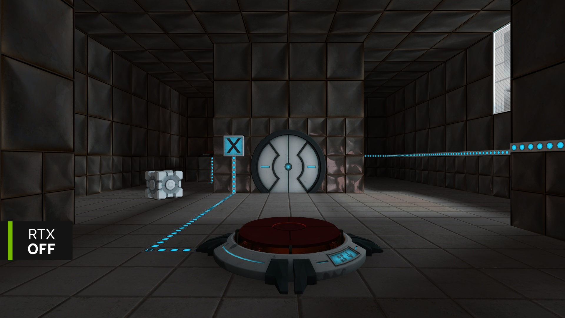

Für Portal mit RTX ist ein direkter Screenshot-Vergleich mit dem ursprünglichen Portal nicht möglich bzw. in Portal mit RTX ist es nicht möglich, direkt auf die ursprüngliche Darstellung zu wechseln. Wir können daher nur in Portal mit RTX die Effekte abschalten bzw. reduzieren.
Die Screenshots zeigen die Unterschiede recht deutlich auf. Die Darstellung von Lichtquellen, Reflexionen oder Lichtbrechungen in Glas werden nur rudimentär oder gar nicht dargestellt.

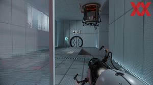

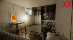

Ein paar Gegenüberstellungen können wir aber dennoch anbieten. Beginnen wollen wir mit der nativen Darstellung vs. DLSS-Qualität
Bildvergleich
Portal mit RTX - DLSS aus Portal mit RTX - DLSS Qualität

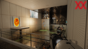

Native Darstellung vs. DLSS Ausgeglichen:
Bildvergleich
Portal mit RTX - DLSS aus Portal mit RTX - DLSS Ausgeglichen

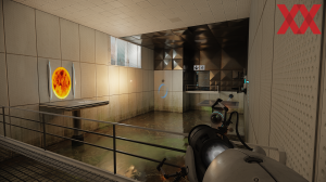

Native Darstellung vs. DLSS Leistung:
Bildvergleich
Portal mit RTX - DLSS aus Portal mit RTX - DLSS Leistung

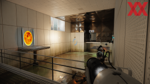

Native Darstellung vs. DLSS Ultra-Leistung:
Bildvergleich
Portal mit RTX - DLSS aus Portal mit RTX - DLSS Ultra-Leistung
Native Darstellung vs. DLSS Qualität:
Bildvergleich
Portal mit RTX - DLSS Aus Portal mit RTX - DLSS Qualität
Bildvergleich
Portal mit RTX - DLSS Aus Portal mit RTX - DLSS Ausbalanciert
Bildvergleich
Portal mit RTX - DLSS Aus Portal mit RTX - DLSS Leistung
Bildvergleich
Portal mit RTX - DLSS Aus Portal mit RTX - DLSS Ultra-Leitung
Das DLSS-Preset "Qualität" können wir empfehlen. Ab "Leistung" werden die Unschärfen und auch ein paar temporale Instabilitäten deutlich sichtbar. Letztgenannte sind in einem Screenshot natürlich nicht sichtbar, wohl aber in einem Video.
