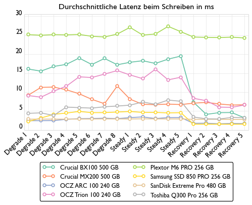

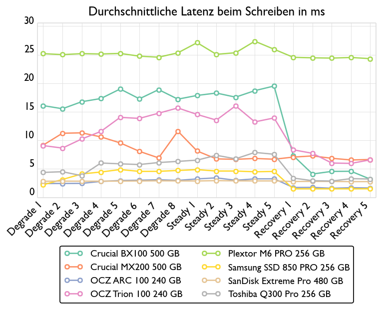

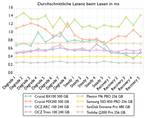

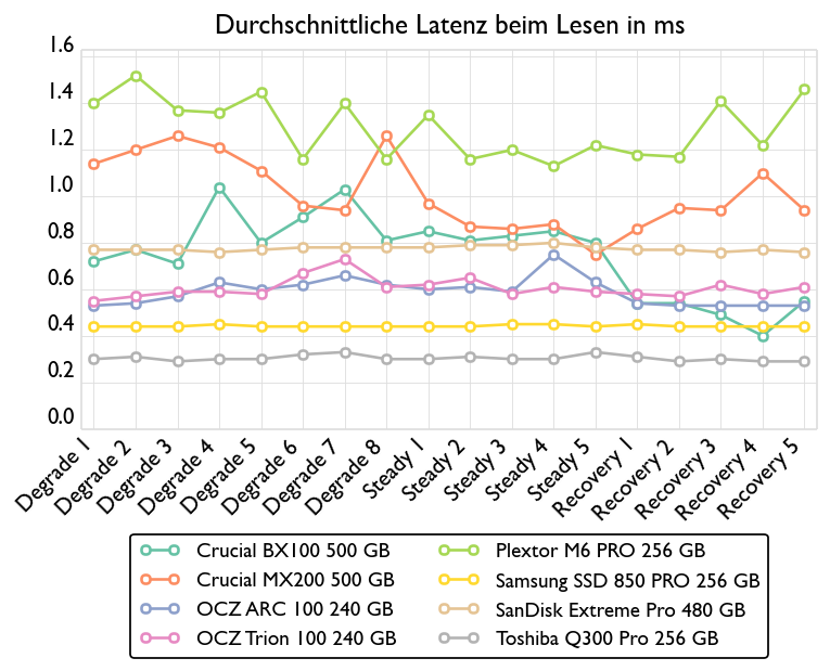

Die beiden folgenden Diagramme zeigen, wie lange unterschiedliche Laufwerke in den verschiedenen Phasen durchschnittlich brauchen, um einen Lese- oder Schreibzugriff zu beantworten. Hierbei beschränken wir uns auf den größten Teil des Trace-Benchmarks, nämlich das Profil „Photoshop Heavy", bei welchem 468 MB gelesen und 5640 MB geschrieben werden. Sowohl dieser als auch die vorherigen Tests mit HDTach und Iometer haben ihre Daseinsberechtigung, für den Alltag relevanter sollten allerdings diese Ergebnisse sein.
 de consistency read access 500
 de consistency write access 500

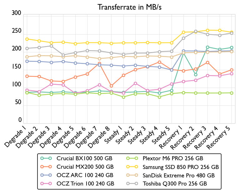

Das nächste Diagramm zeigt wieder die Transferrate, wie wir sie von den beiden vorherigen Seiten kennen. Es werden alle Profile in die Berechnung miteinbezogen.
 de consistency bandwidth 500
Bemerkenswert: Die Toshiba Q300 Pro besitzt die niedrigste Latenz beim Lesen, schneidet beim Schreiben dafür etwas schlechter ab. Auch bei der Gesamtleistung kann das Laufwerk überzeugen, nur die Samsung SSD 850 PRO ist durchgehend besser.
