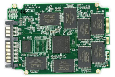

Die Platine der OCZ Vector ist beidseitig bestückt, wobei wir den üblichen Aufbau vorfinden: Auf der Vorderseite befinden sich neben dem Controller acht Flash-Speicher-Bausteine und ein Micron DDR3-Modul des Typs D9PFJ. Auf der Rückseite findet man weitere acht Speicher-Bausteine und ein weiteres DDR3-Modul. Insgesamt besitzt die OCZ Vector damit 512 MB Cache.

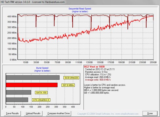

Als erstes möchten wir uns die Performance des Laufwerks unter starker Beanspruchung anschauen. Dazu haben wir wie immer ein Durchlauf mit HDTach auf dem frisch gelöschten Laufwerk durchgeführt:

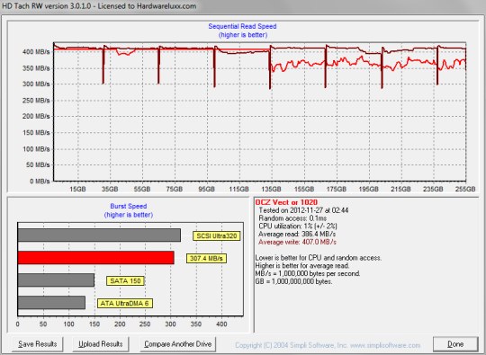

Was ist hier passiert? Normalerweise erwarten wir hier zwei nahezu horizontale Linien. Da der Flash-Speicher leer ist, sollte das Laufwerk über die komplette Kapazität die maximale Lese- und Schreibraten liefern können. Das ist hier jedoch nur für die Lese-, nicht für die Schreibrate der Fall. Letztere fällt nach etwas mehr als der Hälfte der Kapazität auf etwas weniger als die Hälfte ab und bleibt dort bis zum Ende. Ein weiterer Durchlauf bringt dann das erwartete Ergebnis:
Weitere Durchläufe zeigen weiterhin das erwartete Verhalten. Wird das Laufwerk mittels Secure Erase gelöscht, lässt sich das Verhalten aus dem ersten Screenshot wieder reproduzieren. Warum sich das Laufwerk so verhält, ist nicht bekannt. Bei OCZ konnte man dieses Ergebnis bisher nicht reproduzieren, als Begründung nennt man unsere älteren BIOS- und Treiberversionen. Wie ein Treiberproblem sieht das Ergebnis für uns zwar nicht aus, da sich das Problem allerdings sozusagen von selbst löst, scheint es nicht weiter tragisch zu sein.

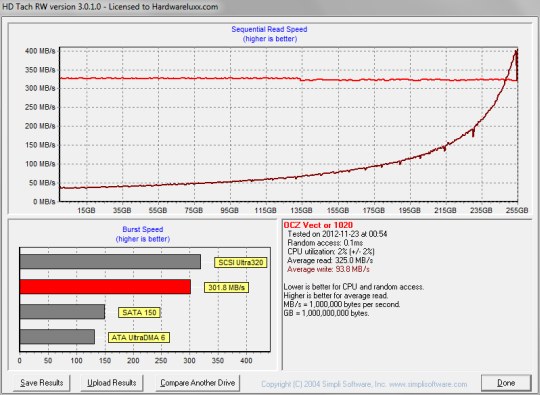

Im nächsten Schritt lassen wir Iometer über die komplette Kapazität des Laufwerks laufen, um eine starke Beanspruchung (ohne TRIM) zu simulieren.
Die Leserate bleibt im Wesentlichen stabil, die Schreibrate sinkt stark ab. Damit ist die OCZ Vector allerdings in guter Gesellschaft, denn auch andere (High-End-)SSDs brechen nach starker Belastung ähnlich oder sogar noch weiter ein. Das ist im Prinzip nicht weiter tragisch, denn in den wenigsten Systemen werden beide Faktoren, nämlich extreme Schreiblast und kein TRIM, gleichzeitig zusammenkommen. Falls doch, empfehlen sich für solche Aufgaben nach wie vor nur Laufwerke mit SandForce-Controller – diese kommen mit beiden Szenarien (auch gleichzeitig) sehr gut zurecht.
