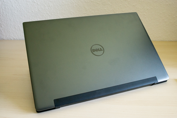

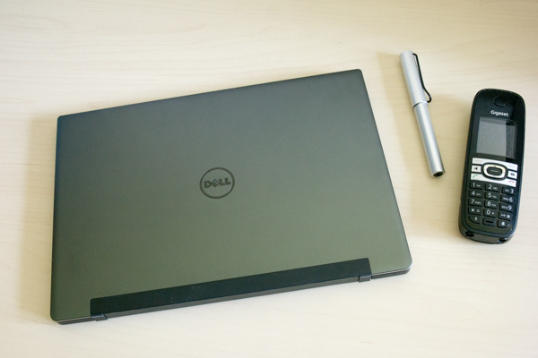

Von Grund auf neu konzipiert hat man das Gehäuse. Zwar hätte Dell hier auf die Hülle des XPS 13 zurückgreifen können und nur Kleinigkeiten ändern müssen, vermutlich in Hinblick auf die CPU hat man sich aber für einen anderen Weg entschieden.
Mit 304,8 x 210,5 x 14,3 mm fällt das Latitude 7370 tiefer, aber kaum breiter aus. Zudem ist es minimal dünner. Auffallend sind die Abweichungen nur, wenn man beide Notebooks übereinanderlegt. Ähnlich verhält es sich mit dem Gewicht: Dass das Business-Gerät mit 1,1 kg etwa 200 g leichter ausfällt, ist nur im direkten Vergleich erkennbar.

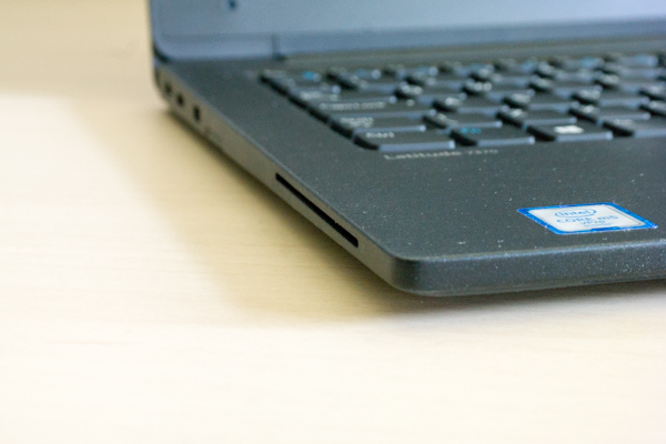

Die Design-Unterschiede sind hingegen sofort unübersehbar - auch wenn es bei den Materialien und der grundsätzlichen Form Parallelen gibt. Die Non-Touch-Versionen ziert ein Deckel bestehend aus Aluminium, dem Touch-Modell spendiert Dell hier Carbon-Fasern. Aus denen besteht in beiden Fällen das restliche Gehäuse, in weiten Teilen liegt darüber eine Soft-Touch-Oberfläche. Das sorgt für eine etwas rauere Haptik, aber auch für eine hohe Schmutzempfindlichkeit. Fingerabdrücke, Staub und anderes lassen sich nur schwer wieder entfernen.
Die Verarbeitung ist tadellos, gleiches gilt für die Verwindungssteife. Nur mit sehr hohem Kraftaufwand lässt sich die Handballenauflage eindrücken. Für sicheren Halt sorgt das Display-Scharnier, das auch stärkere Ruckler kompensiert und eine Öffnung um 180° erlaubt. Nach dem Entfernen der Bodenplatte lassen sich WLAN-Modul und Massenspeicher tauschen.
Ob das XPS 13 am Ende über das bessere oder schlechtere Gehäuse verfügt, bleibt eine Streitfrage. Das Latitude 7370 wirkt durch das dunkle Aluminium sowie die Soft-Touch-Oberfläche gediegener, das XPS 13 hingegen etwas moderner.
