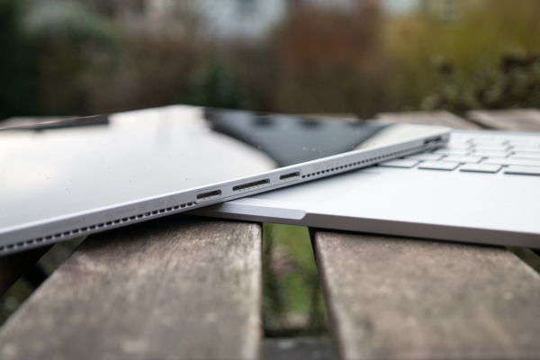

Die Gewichtung der beiden Nutzungskonzepte wird an keiner Stelle so deutlich wie beim Akku. Mit insgesamt 68,9 Wh bietet das Surface Book eine überraschend hohe Kapazität für ein Gerät dieser Größenordnung, die Aufteilung des Energiespeichers kann aber zu gravierenden Einschränkungen führen. Denn nur etwa ein Viertel steckt in der Tablet-Einheit, der Rest unterhalb der Tastatur. Wer das Surface Book häufiger als Tablet nutzen will, muss sich entweder kurzfassen oder aber das Display andersrum mit dem Scharnier verbinden – was aber den Gewichtsvorteil zunichtemacht. Eine weitere Einschränkung: Das Netzteil kann nur mit der Tastatur-Einheit verbunden werden, ein separates Laden des Tablets ist nicht möglich. Erschwerend kommt hinzu, dass letzteres aber auch nicht auf einfachem Wege durch das Aufstecken auf die Tastatur geladen werden kann. Wirklich durchdacht wirkt das nicht
