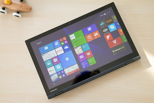

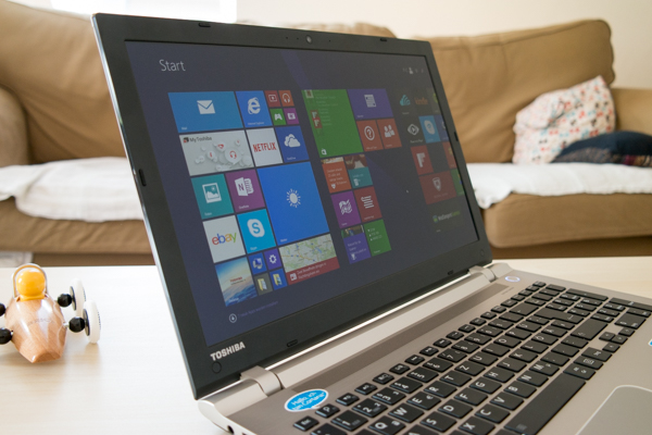

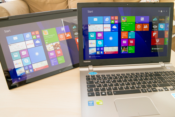

Unterschiedlich fallen die beiden Notebooks auch im Hinblick auf das Display aus. Denn trotz gleicher Eckdaten handelt es sich um verschiedene Anzeigen mit eigenen Stärken und Schwächen. Zu ersteren zählen beim Satellite P50-C die Helligkeit, die in der Spitze bei 357 cd/m² liegt. Damit kann das Notebook fast bedenkenlos auch im Freien genutzt werden, lediglich die direkte Sonneneinstrahlung sollte gemieden werden. Ein Grund dafür ist die spiegelnde Oberfläche des Displays – angesichts des fehlenden Touchscreens wäre eine matte Ausführung wünschenswert. Mit einer Homogenität von rund 86 % sowie einer durchschnittlichen Farbtemperatur von gut 6.700 Kelvin wird dieses Manko aber ein Stück weit wieder ausgeglichen. Das Kontrastverhältnis von 972:1 ist gut, Farbdarstellung und Blickwinkelstabilität entsprechen dem, was man von einem IPS-Display erwartet.
Prinzipiell gilt die Bewertung auch das Satellite Radius 15, im Detail gibt es jedoch Abweichungen. Denn mit 278 cd/m² in der Spitze fällt die Beleuchtung sichtbar schwächer aus, mit einer Homogenität von über 90 % aber auch ein Stück gleichmäßiger. Ebenfalls besser schneidet das Display in Sachen Kontrast und Farbtemperatur ab, hier werden ein Verhältnis von 1.022:1 sowie gut 6.600 Kelvin geboten. Bedeutet: Mit dem Radius 15 muss etwas früher ein schattiges Plätzchen gesucht werden, dafür werden Farben etwas besser dargestellt.
Nichts auszusetzen gibt es am Touchscreen. Dieser erkannte im Test sämtliche Eingaben, das bereits erwähnte nachgebende Display erschwert die Bedienung jedoch etwas.

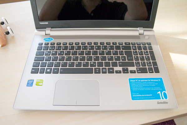

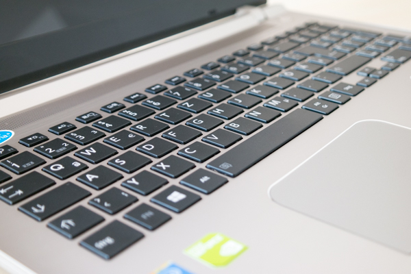

Irritierend fällt die Bewertung der Eingabegeräte aus. Denn obwohl Toshiba bei beiden Notebooks die gleichen Tastaturen und Touchpads verbaut, fallen sie unterschiedlich aus. Beim Radius 15 sind Druckpunkt und Hub beinahe ideal getroffen, einzig die Leertaste ist etwas zu leichtgängig. Die saubere und eindeutige Beschriftung der einzelnen Tasten erleichtert die Benutzung ebenso wie die integrierte Beleuchtung, die sich allerdings nicht in mehreren Stufen regulieren lässt. Wer häufig Zahlenkolonnen eingeben muss, wird sich über den Ziffernblock freuen, auch wenn die Tasten etwas schmaler als die anderen ausfallen. Mehr als nur ein Gimmick könnte die Cortana-Taste sein, die sich den Platz mit der F1-Taste teilt. Auf Knopfdruck lässt sich damit der in Windows 10 integrierte Sprachassistent starten – mangels installiertem Windows 10 war ein Test jedoch nicht möglich. Der Vorteil der Taste: Der schnelle Start ist auch ohne permanent aktiviertes Mikrofon möglich.

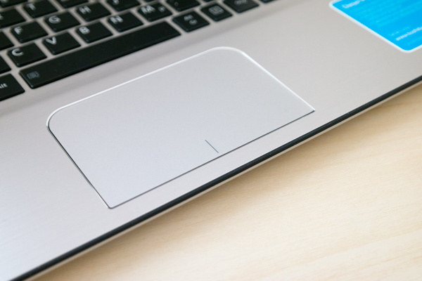

Ein großes Minus erhält das Touchpad. Zwar ist dieses angenehm groß konzipiert und verfügt über sehr gute Gleiteigenschaften, durch einen zu großen Hub, einen schwammigen Druckpunkt und eine wackelige Befestigung greift man jedoch eher zum Touchscreen oder zur Maus.
Anders hingegen beim P50-C. Hier sitzt das Touchpad fest und überzeugt mit guten integrierten Tasten – Hub und Druckpunkt sind sehr gut gewählt. Allerdings ist die Oberfläche deutlich rauer als beim Radius 15, ganz so leicht wie dort gleiten die Finger nicht über das Eingabegerät. Insgesamt macht Toshiba es hier aber wesentlich besser. Für die Tastatur gilt dies nur eingeschränkt. Auch hier gefallen Größe und Beschriftung der Tasten, allerdings bieten die Japaner hier keine Beleuchtung. In puncto Tippgefühl weicht die P50-C nur minimal vom Radius 15 ab. Der Druckpunkt ist etwas fester, der Hub hingegen identisch. Einzig die Leertaste fällt – auch hier – negativ auf, die Benutzung erinnert an einen Schwamm. Eine andere Parallele: Die Cortana-Taste steht auch hier parat.

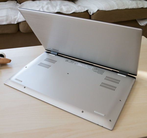

Befriedigend fällt bei beiden Notebooks die Temperatur- und Geräuschentwicklung aus. In beiden Modellen arbeitet der Lüfter permanent, hält sich bei geringer Last mit 33,4 und 35,2 dB(A) (P50-C/Radius 15) und dem tiefen Arbeitsgeräusch aber angenehm zurück. Die Gehäuse erwärmen sich dann punktuell auf bis zu etwa 32 und 33 °C an der Ober- und 36 und 38 °C (P50-C/Radius 15). Nach längeren Volllastphasen drehen die Lüfter merklich auf und erreichen 44,2 und 40,5 dB(A). Das P50-C ist dabei aber nicht nur aufgrund des höheren Pegeldrucks „lauter“, auch die Frequenz des Lüfters ist dann störender.
Trotz der Geräuschkulisse überzeugt das Kühlsystem in beiden Fällen jedoch nicht ganz. Dann an einzelnen Punkten der Unterseite werden zwischen 47 und 48 °C erreicht und die kritische Grenze von 50 °C somit nur minimal unterboten. An der Oberseite fallen die Werte etwas geringer aus, hier konnten um 40 °C gemessen werden. Während die Kühlung des Radius 15 mit der Technik keine Probleme hat und den Prozessor, der zu keinem Zeitpunkt gedrosselt wurde, auf 74 °C kühlt, sieht es beim P50-C anders aus. Hier wurden laut Tools CPU-seitig bis zu 104 °C erreicht, die GeForce 930M brachte es auf 77 °C. Letztere arbeitete dabei mit den normalen Taktraten, der i7-5500U wurde jedoch phasenweise auf nur noch 500 MHz gedrosselt.
