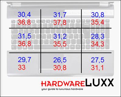

Temperatur-Entwicklung
Temperatur Oberseite
Temperatur Unterseite
Keine Überraschungen gibt es bei der Temperatur-Entwicklung. Das 17-Zoll-Case wird trotz der hitzköpfigen Komponenten an keiner Stelle sonderlich warm, sodass theoretisch auch ein Einsatz auf den Oberschenkeln möglich wäre – ob das bei einem 17-Zöller mit knapp 4 kg allerdings so häufig der Fall sein wird, das steht auf einem anderen Blatt. Wichtiger ist da schon, dass auch die Handballen-Auflage stets im angenehmen Bereich bleibt.
