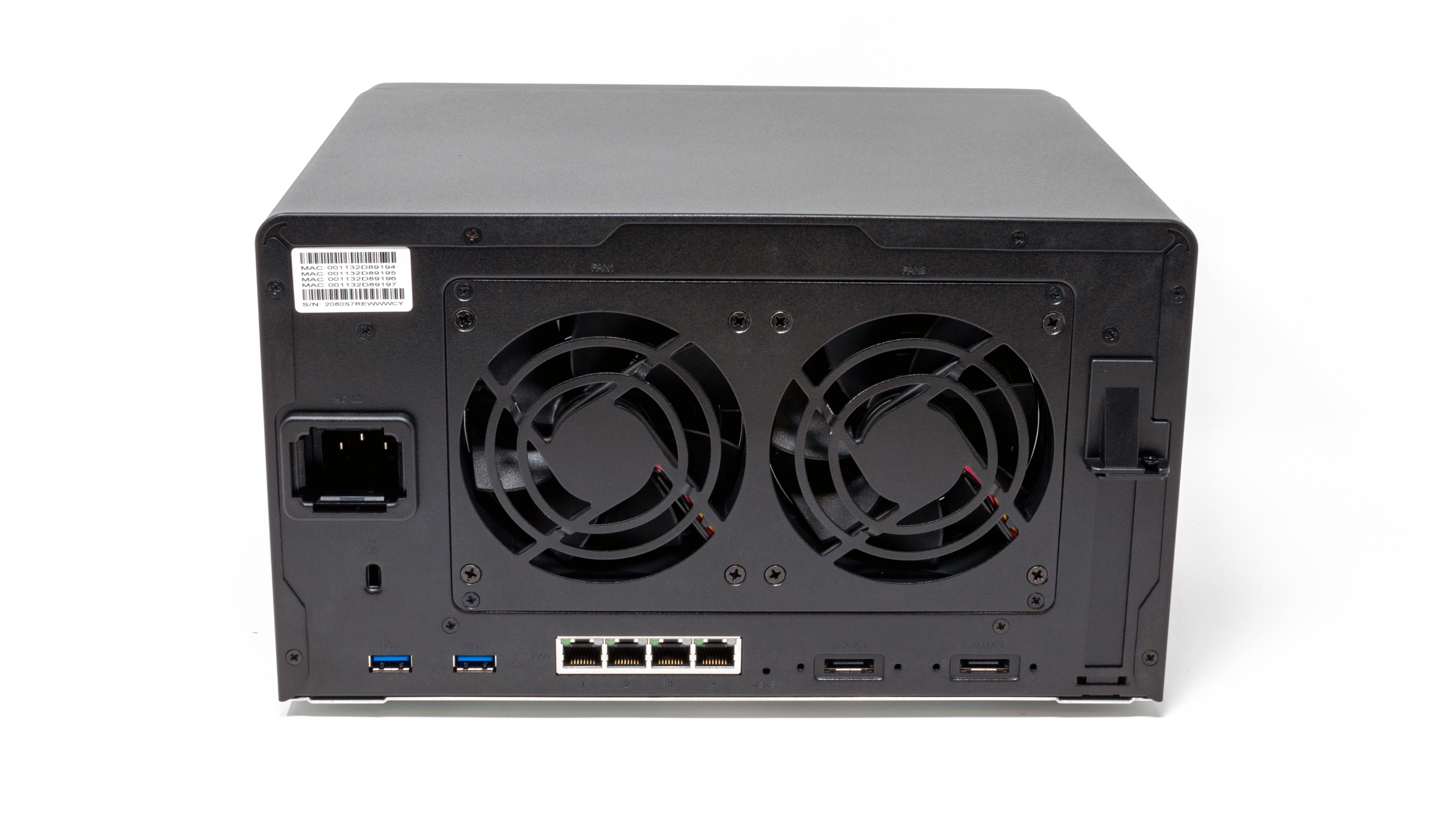

Die aus schwarz lackiertem Stahlblech bestehende Rückseite der DiskStation DS1621+ beherbergt einen Kaltgerätestecker (C13), ein Kensington-Schloss und den PCIe-Erweiterungsslot.
Im unteren Bereich befinden sich zwei USB-3.0-, vier 1-Gigabit-Ethernet- und die beiden eSATA-Anschlüsse. Mit den beiden eSATA-Anschlüssen lässt sich die DS1621+ mit zwei Expansionseinheiten (Synology DX517) um zehn Datenträger auf insgesamt 16 erweitern. Dadurch wäre theoretisch ein Gesamtspeicherplatz von 256 TB brutto möglich.
Auf dem kleinen Aufkleber im linken oberen Bereich sind die MAC-Adressen der ab Werk verbauten Netzwerkschnittstellen angegeben.

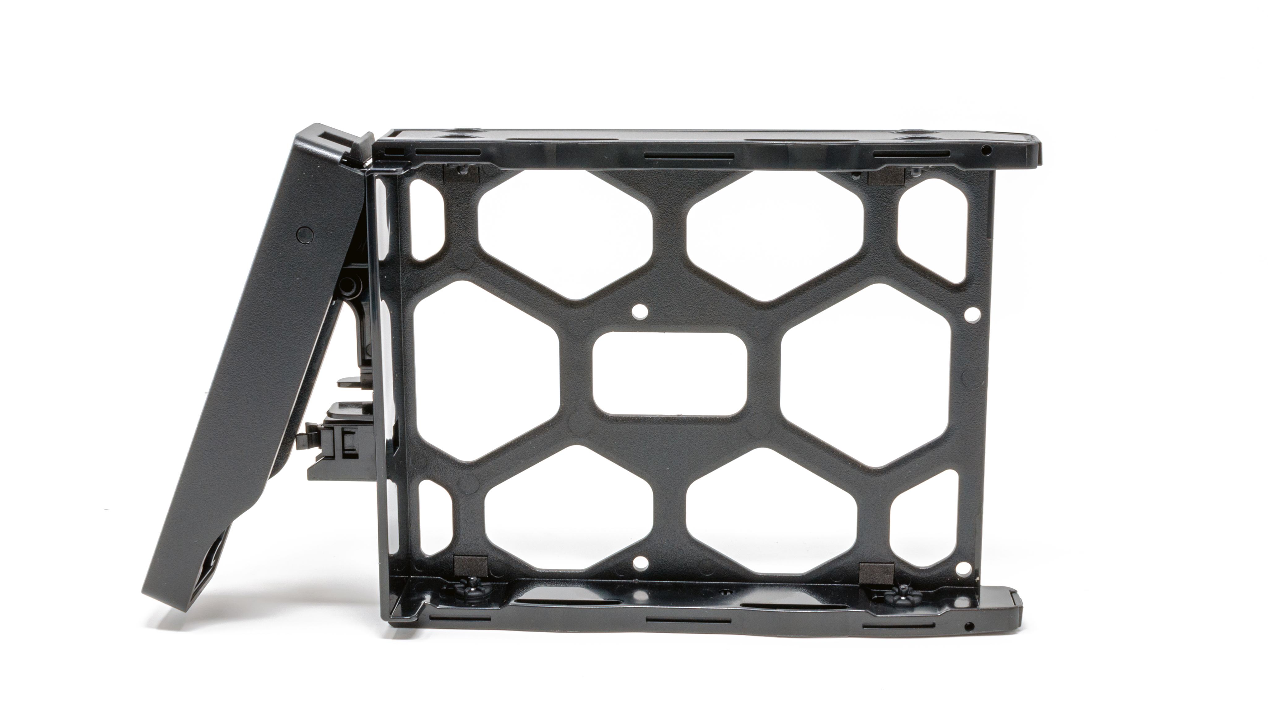

Um die Laufwerkseinschübe der Synology DiskStation DS1621+ herausnehmen zu können, muss der optional verschließbare Klappmechanismus von unten mit dem Finger nach vorne gezogen werden. Dadurch wird die obere Verriegelung geöffnet und man kann mit einem leichten Zug den Einschub herausziehen.
Wenn alle sechs Laufwerkseinschübe entfernt wurden, gelangt man auch an die beiden NVMe M.2 2280 Schnittstellen für den SSD-Cache. Besonders hervorheben möchten wir den unteren Bereich der Laufwerksführungen. Denn dort hat Synology wie auch bei der DS1618+ oder DS3018xs das Problem mit den schlecht entgrateten Ausstanzungen mit einer Kunststoffabdeckung gelöst. Durch diese Abdeckung bleiben die Laufwerkseinschübe nicht mehr hängen und werden noch besser geführt.
Die Laufwerkseinschübe sind ebenfalls aus mattem ABS-Kunststoff. Es können sowohl 3,5-Zoll-Laufwerke werkzeuglos und 2,5-Zoll-Laufwerke mit den im Lieferumfang befindlichen Schrauben eingebaut werden. Wenn 2,5-Zoll-Laufwerke verwendet werden, muss auf einen der beiden Befestigungsclips für die 3,5-Zoll-Laufwerke verzichtet werden, da sonst die Arretierung mit dem Datenträger kollidiert.
Im Klappmechanismus ist oben ein kleines durchsichtiges Kunststoffelement eingelassen, wodurch man die Datenträger-Aktivität über die entsprechenden LEDs angezeigt bekommt.
Die in unserem Test verwendete Seagate IronWolf 8 TB (ST8000VN0022) besitzt keine mittlere Bohrung. Um eine höhere Kompatibilität bei den verwendeten 3,5-Zoll-Laufwerken zu gewährleisten, wurde die mittlere Arretierung am Befestigungsclip niedriger ausgeführt. Bei den 2,5-Zoll-Laufwerken kann, wie bereits erwähnt, der Befestigungsclip nur einseitig genutzt werden, was aber für die Verwendung und den sicheren Halt der Laufwerkseinschübe kein Problem darstellt.
