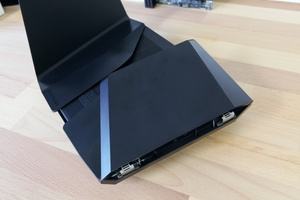

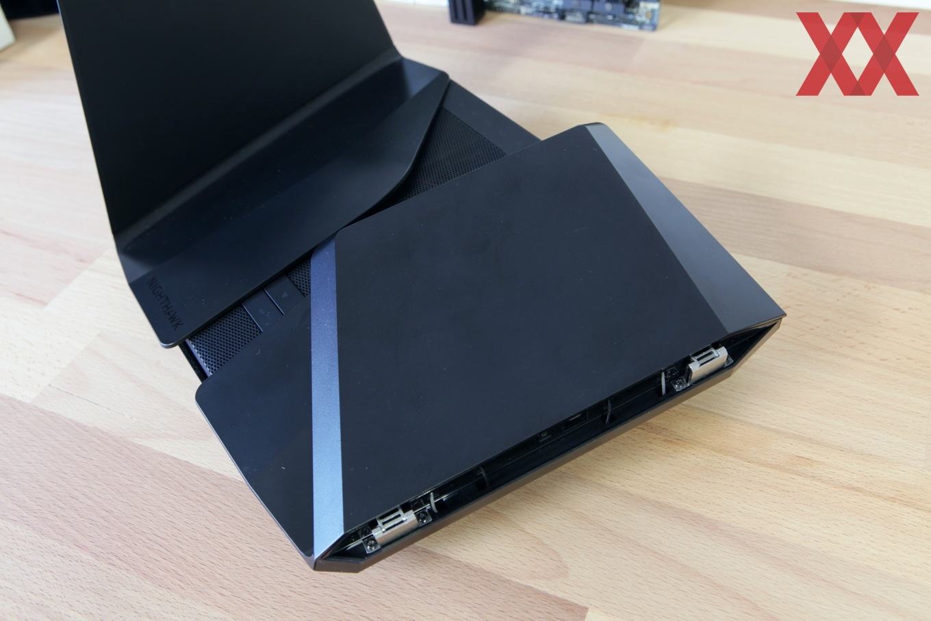

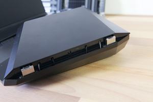

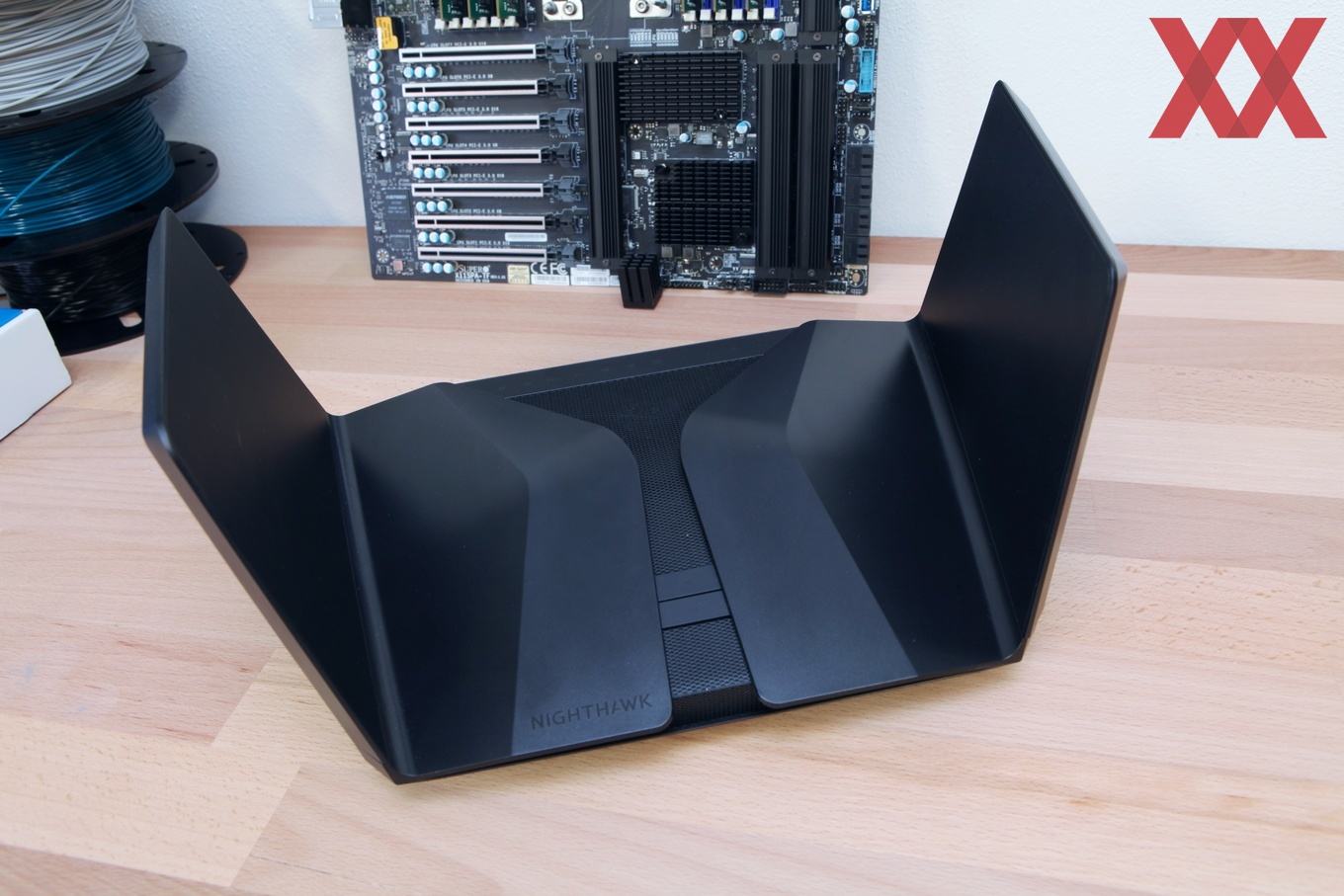

Das auffälligste äußerliche Merkmal des Nighthawk AX12 ist sicherlich das Design. Dieses kommt zwar ganz ohne RGB-Beleuchtung und eine wilde Farbgebung aus, die aufgestellten Antennen-Arrays sind für einen WLAN-Router aber sicherlich alles andere als üblich. Ansonsten zeigt sich der Router in einem einheitlichen Schwarz, das mal als glänzende und mal es eher matte Oberfläche ausgeführt ist. Staub und Fingerabdrücke zieht der AX12 in jedem Fall sehr gerne an.

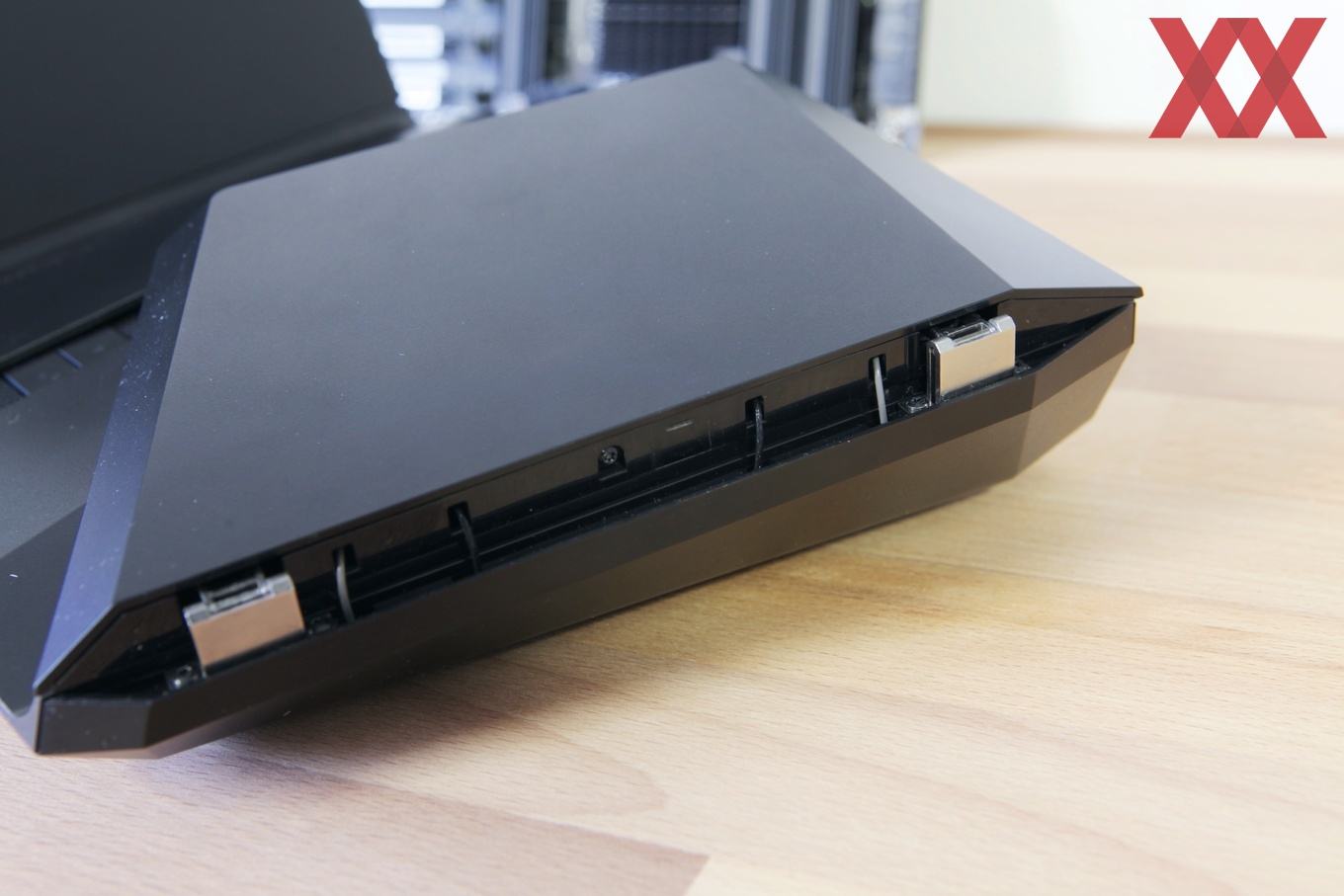

Die beiden Flügel des "Rochens" – so könnte man das Design interpretieren – müssen aufgeklappt werden. Dazu gibt es zwei Scharniere auf jeder Seite. Dazu müssen die Flügel leicht angehoben werden, können dann aufgestellt und durch ein Herunterdrücken arretiert werden. Diese Prozedur wird man nur einmal für den Aufbau des Routers vornehmen müssen.

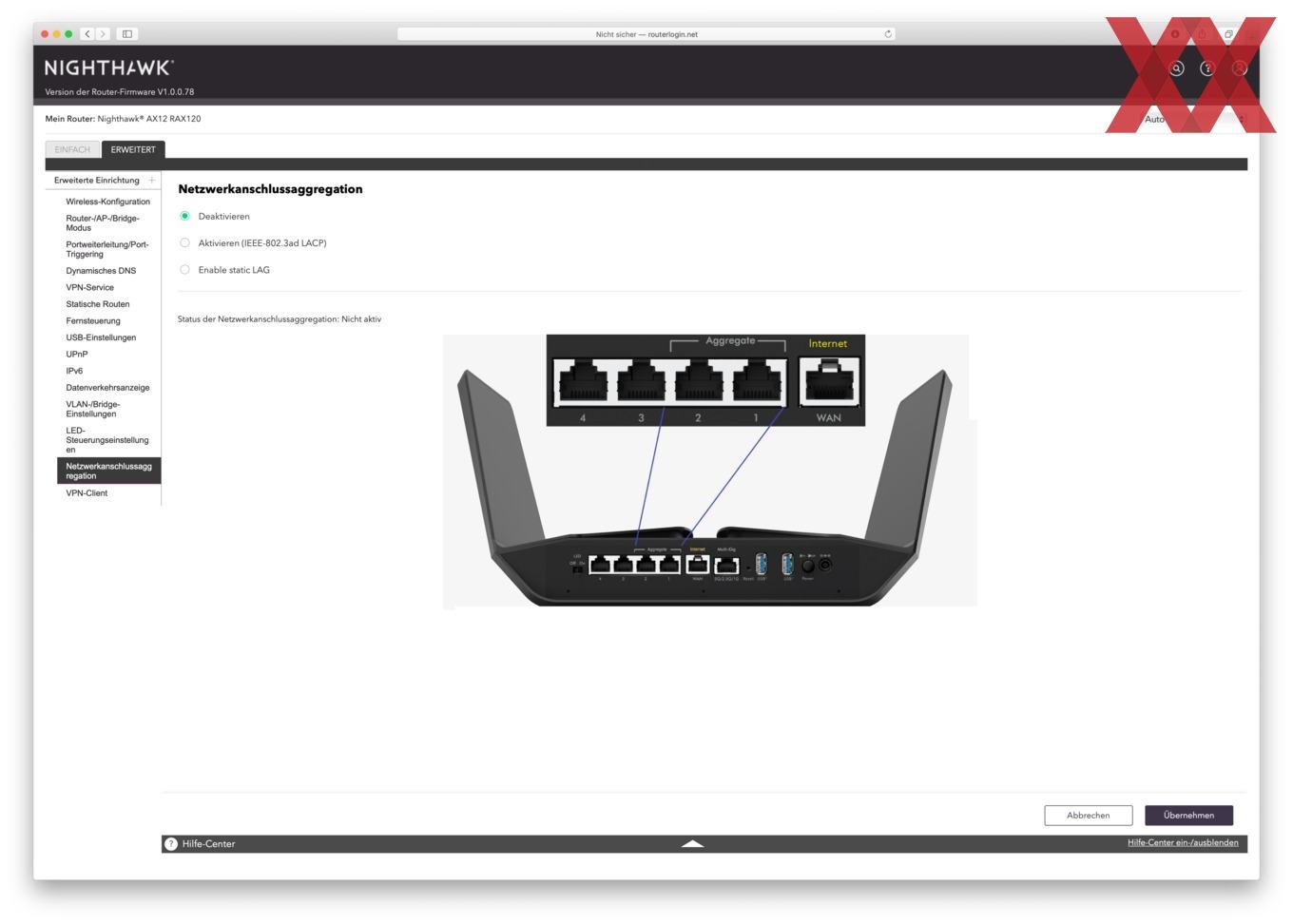

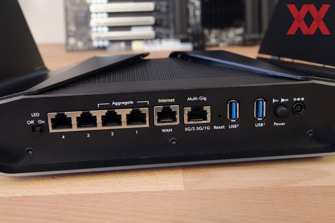

Auf der Rückseite wurden alle Anschlüsse des Nighawk AX12 untergebracht. Hier zu finden sind von links nach rechts die vier Gigabit-Ethernet-Anschlüsse. Die ersten beiden lassen sich per Link-Aggregation zusammenführen. In der Mitte sitzt der WAN-Anschluss, über den die Verbindung zum Modem und dem restlichen Netzwerk hergestellt wird. Rechts davon ist der 5GbE-Anschluss zu sehen, der auch zu 2.5GbE und 1GbE kompatibel ist. NAS-Systeme der Mittelklasse verfügen inzwischen hin und wieder über einen solchen Anschluss und lassen darüber natürlich deutlich höhere Datenübertragungsdaten zu. Sinn macht dies natürlich nur, wenn die Daten auch ebenso schnell weitergegeben werden können oder gleich mehrere Nutzer viele Daten vom NAS lesen oder auf dieses schreiben sollen. In Privathaushalten dürfte dies noch nicht allzu häufig der Fall sein.
Weiterhin verfügt der Nighthawk AX12 über zwei USB-3.0-Anschlüsse, über die Drucker oder USB-Speicher im Netzwerk freigegeben werden können. Darüber hinaus lassen sich an der Rückseite die LEDs ausschalten.

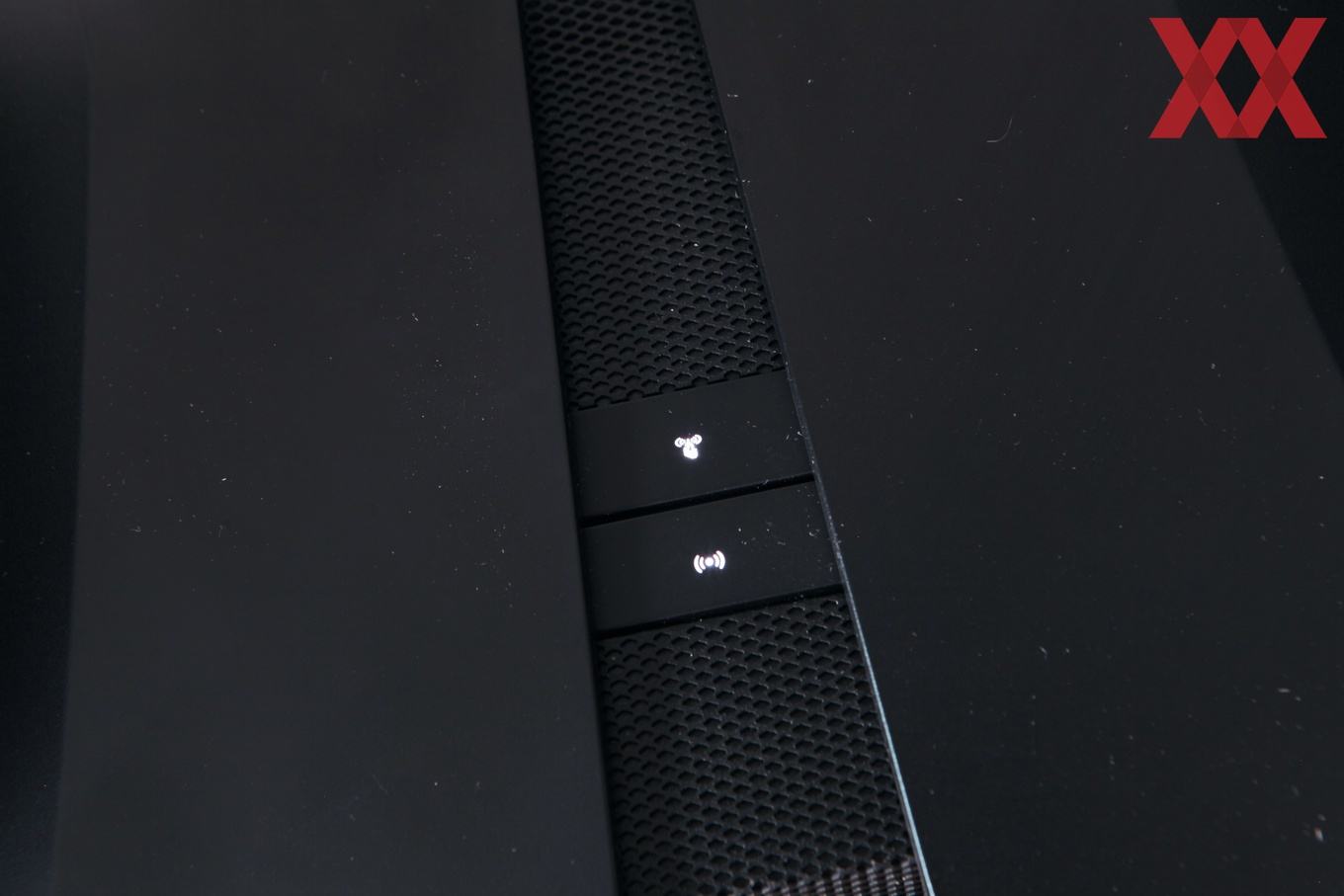

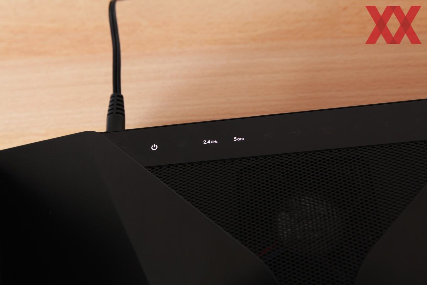

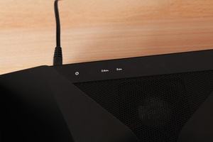

Diese LEDs sitzen in einer Reihe am hinteren Ende über den Anschlüssen. Gleichzeitig sind hier aber auch Taster für das Ein- und Ausschalten der WLAN-Netzwerke und der WPS-Verbindungen vorhanden. Über letztgenannte können Geräte ohne Eingabe des Passworts mit dem WLAN verbunden werden. Die obere LED-Leiste zeigt an, welche WLAN-Netze aktiv sind und welche Ethernet- und USB-Anschlüsse belegt sind.

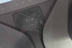

Im Deckel des Netgear Nighthawk AX12 ist ein 40-mm-Lüfter untergebracht. Dieser soll die verbauten Komponenten im Bedarfsfall kühlen. Dazu gehört unter anderem der Quad-Core-Prozessor mit einem Takt von bis zu 2,2 GHz. Allerdings konnten wir den Lüfter auch nach anhaltender Volllast auf allen Netzen nicht dazu bringen, sich einmal zu drehen. Denkbar wäre dies, wenn der Router im direkten Sonnenlicht steht und sich durch das schwarze Gehäuse im Sommer einmal aufheizen sollte.

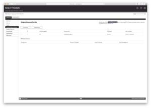

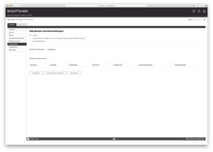

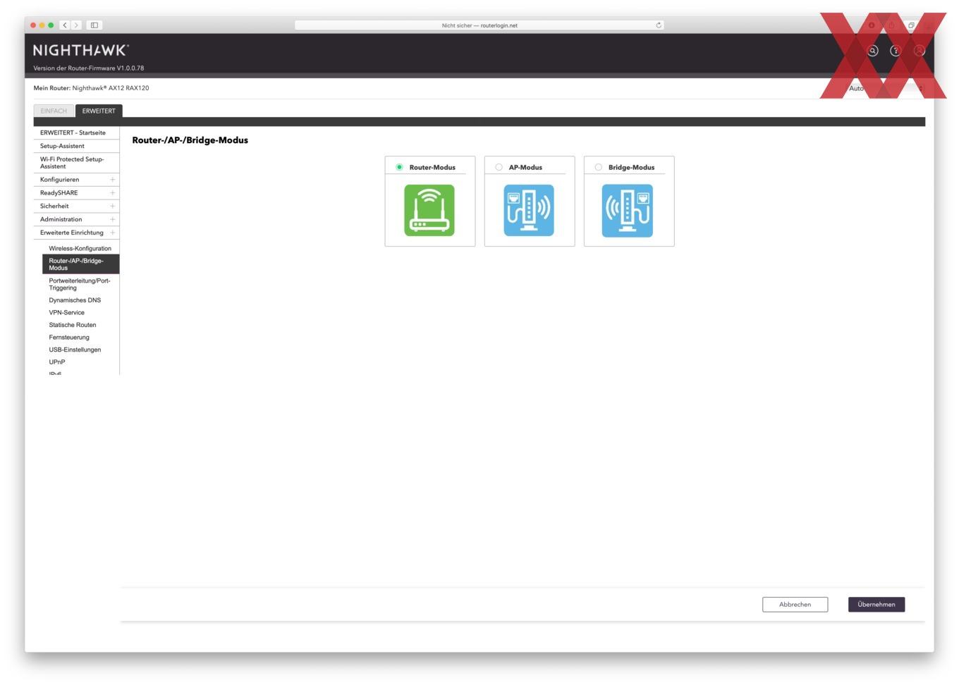

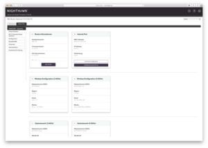

Die Software

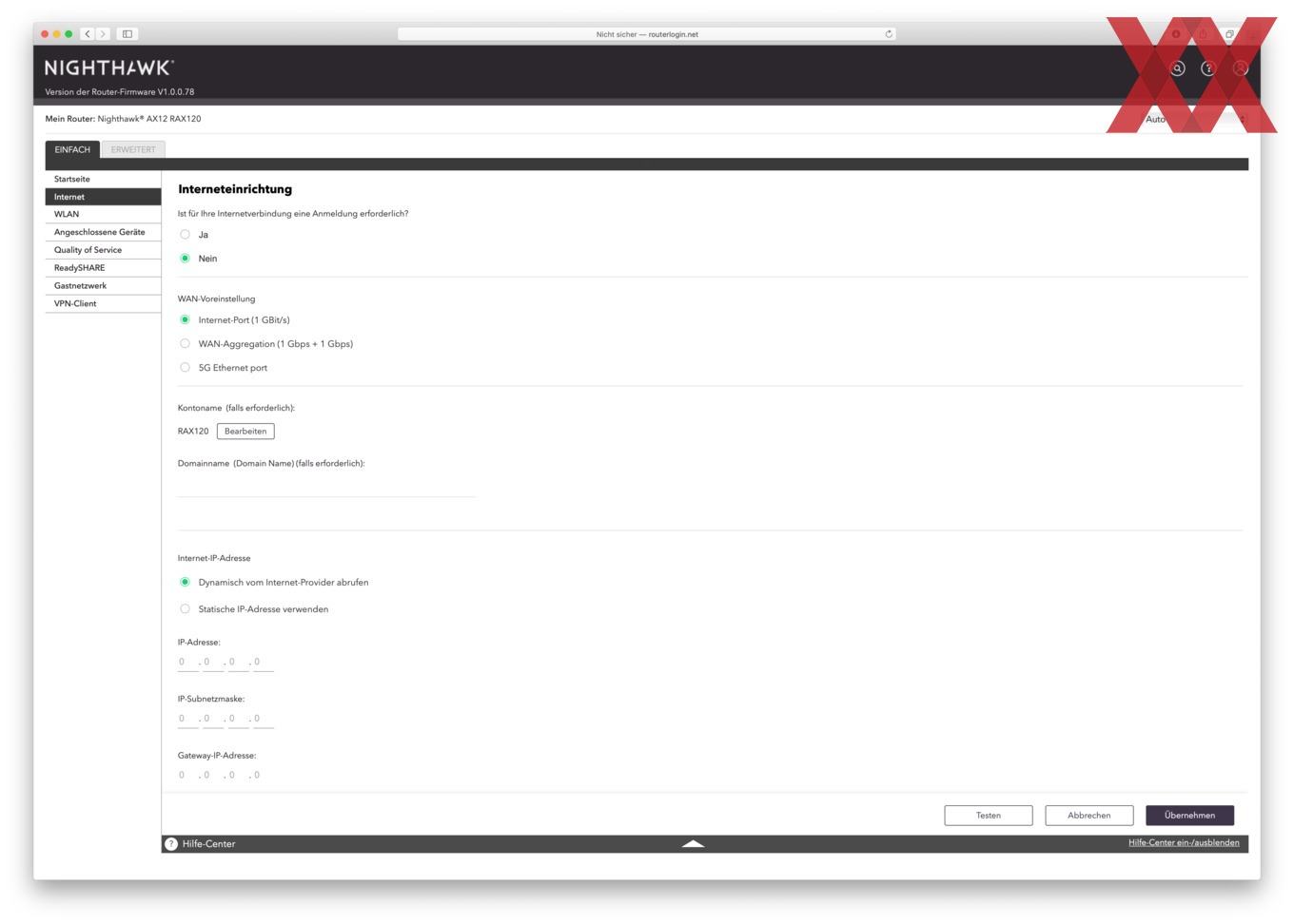

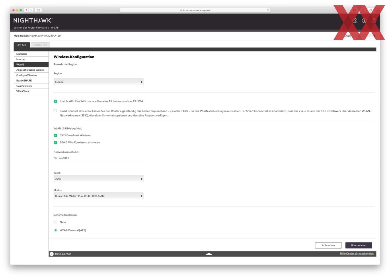

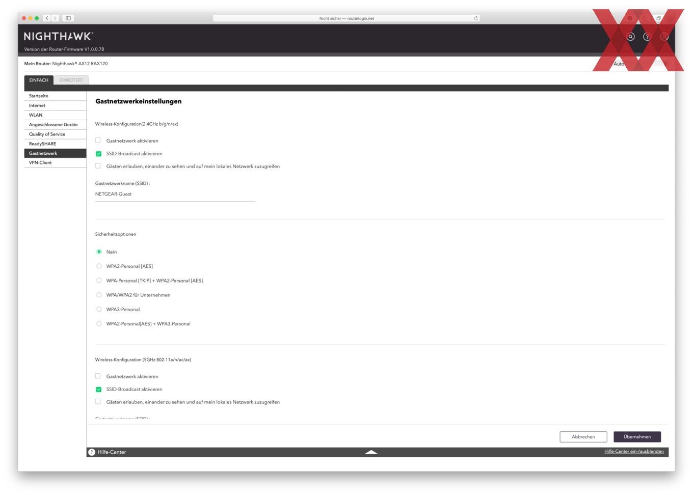

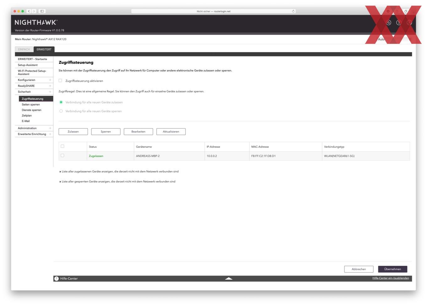

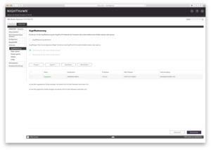

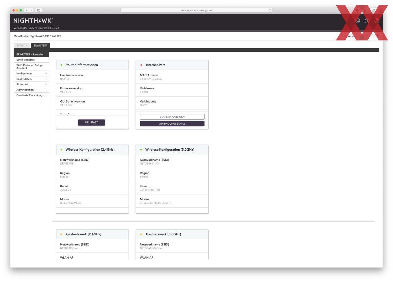

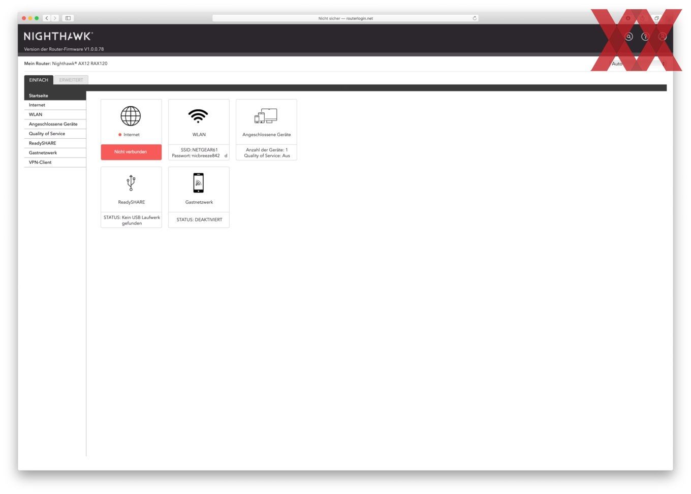

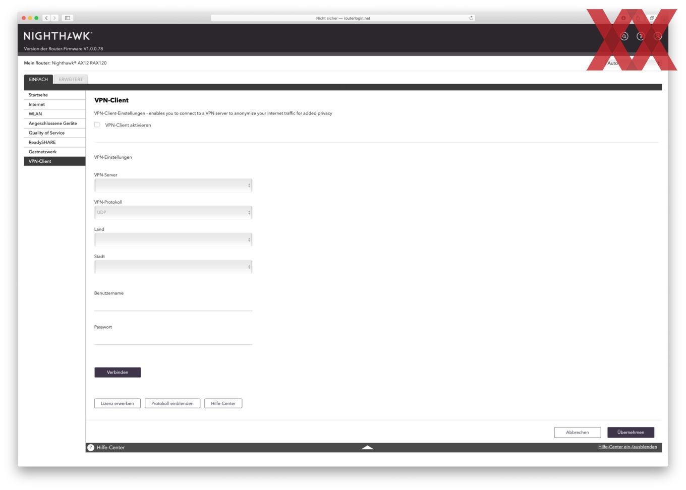

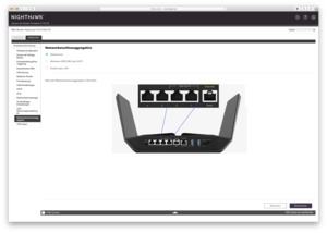

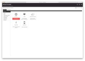

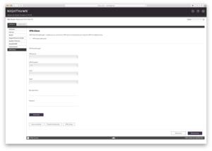

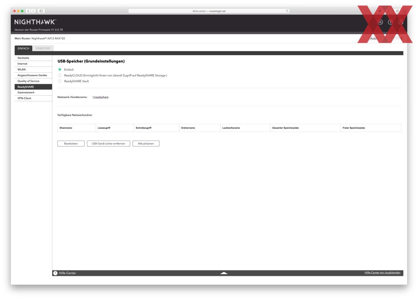

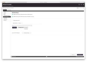

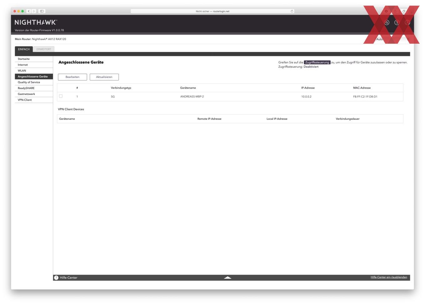

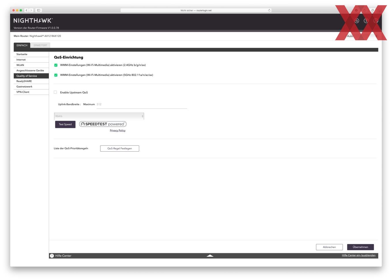

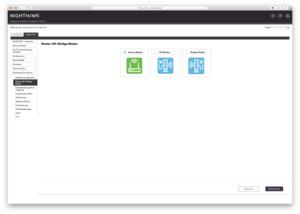

Der Netgear Nighthawk AX12 bietet eine übliche Benutzeroberfläche, über die sich alle erdenklichen Einstellungen vornehmen lassen. Sie bietet einen Funktionsumfang, der im Privatbereich ausreichen sollte. Die Optik ist aufgeräumt und schlicht, wie die Screenshots zeigen.
Die Benutzeroberfläche lässt sich in einer abgespeckten Version und in einer erweiterten Version anschauen und bedienen. Im Vergleich zur Bedienung über die App, ist die Weboberfläche natürlich deutlich umfangreicher und bietet in jeder Kategorie wesentlich mehr Optionen. Auch die Informationen zu den Anschlüssen und Netzwerken sind detaillierter. So manche Option ist auch ausschließlich über die Weboberfläche zu erreichen und in der App gar nicht aufgeführt.

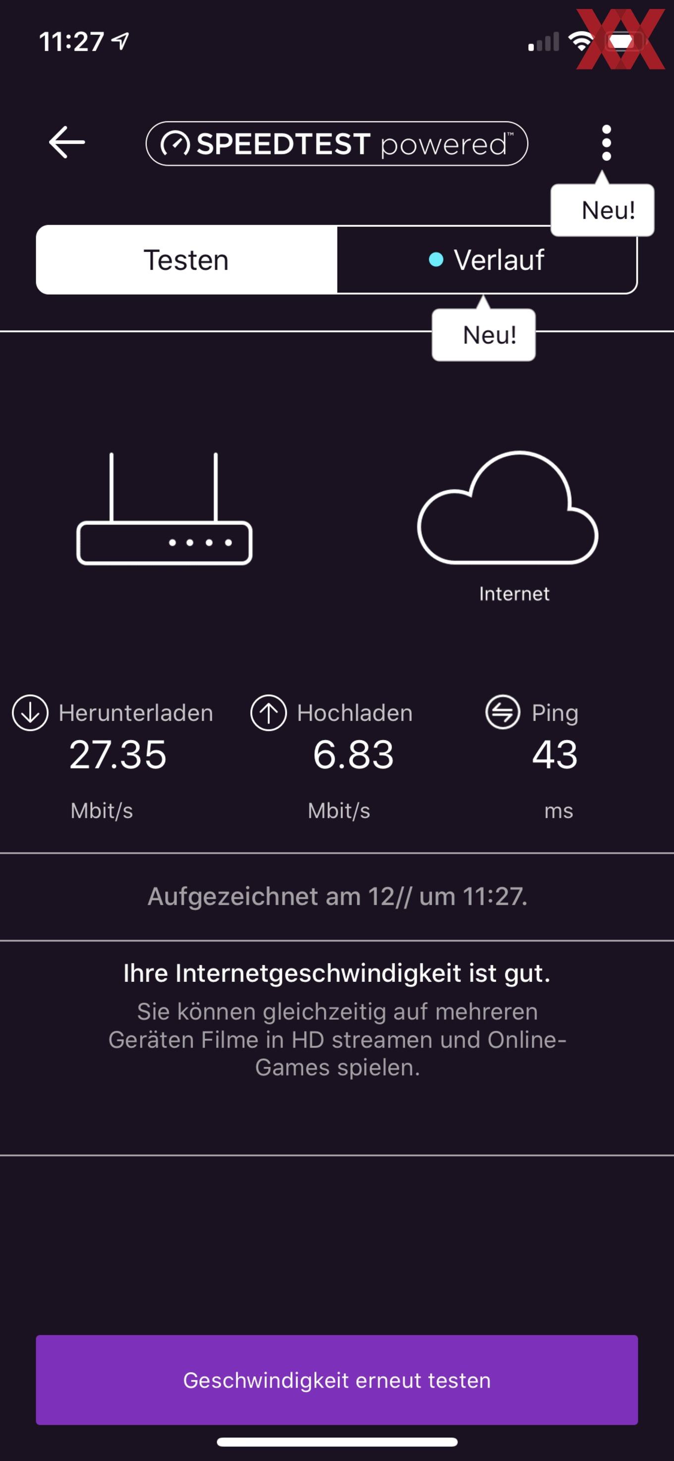

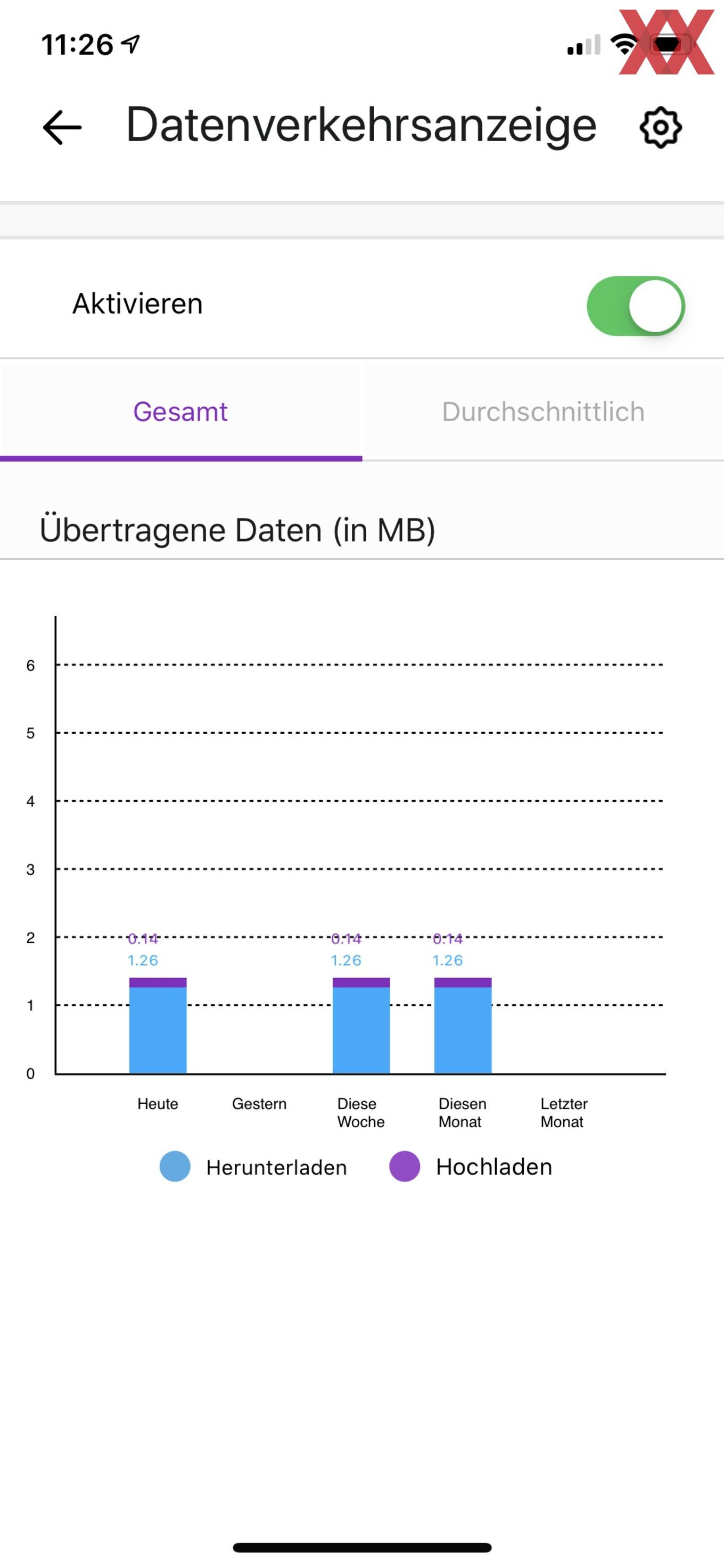

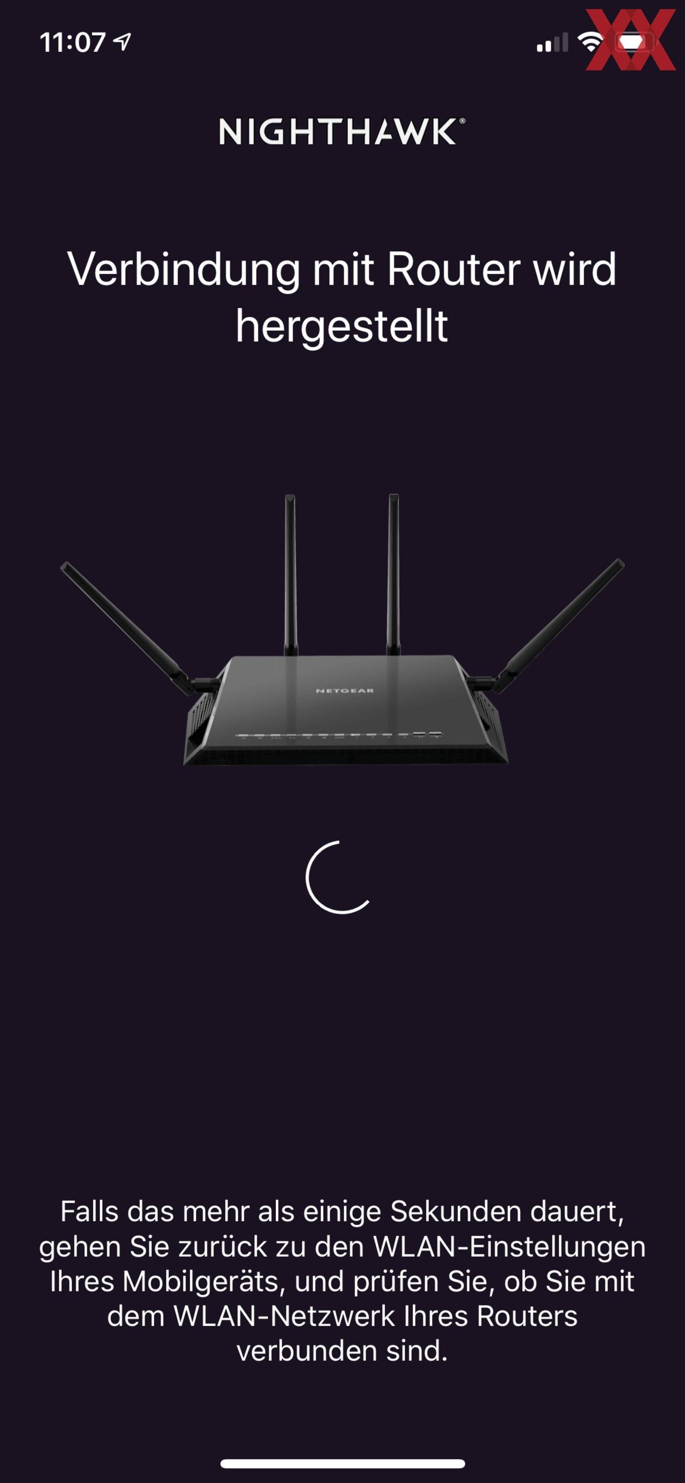

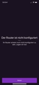

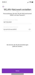

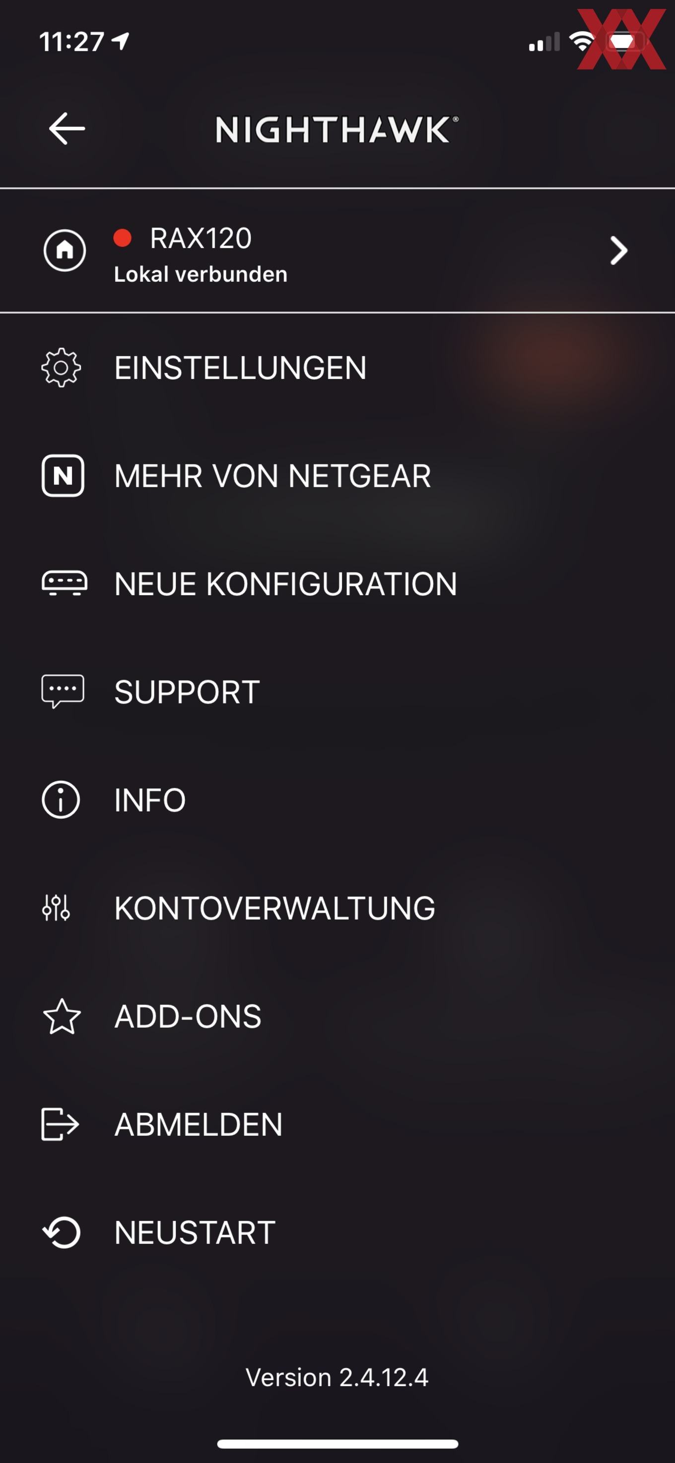

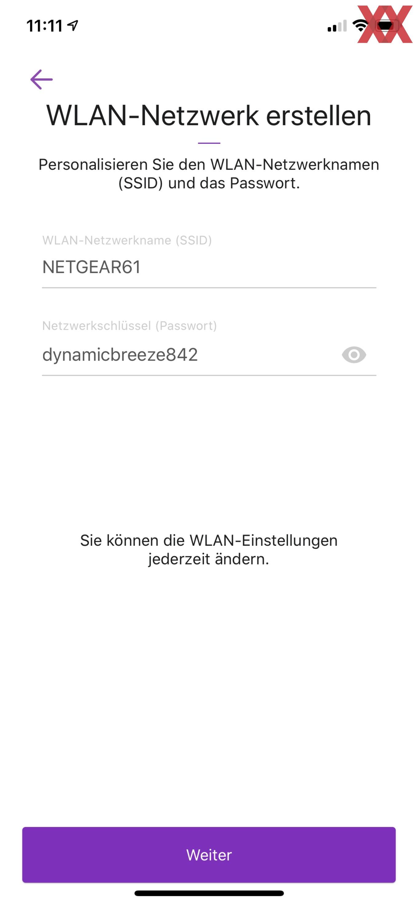

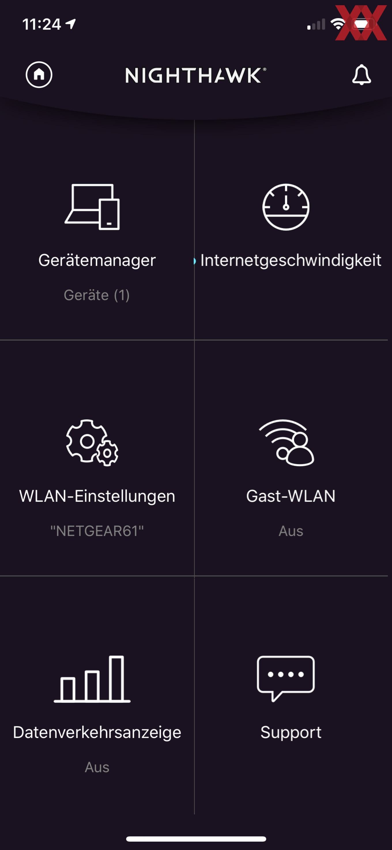

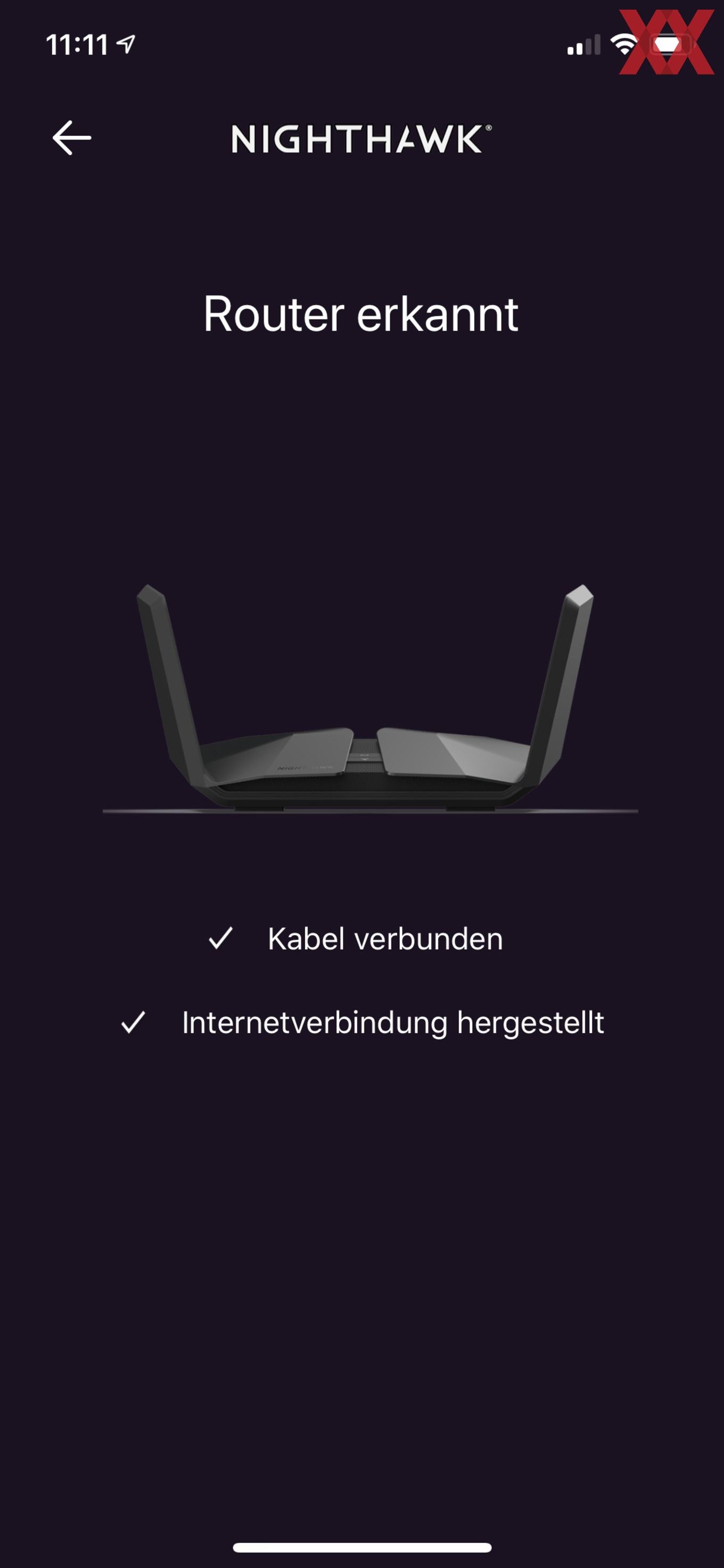

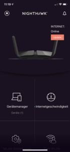

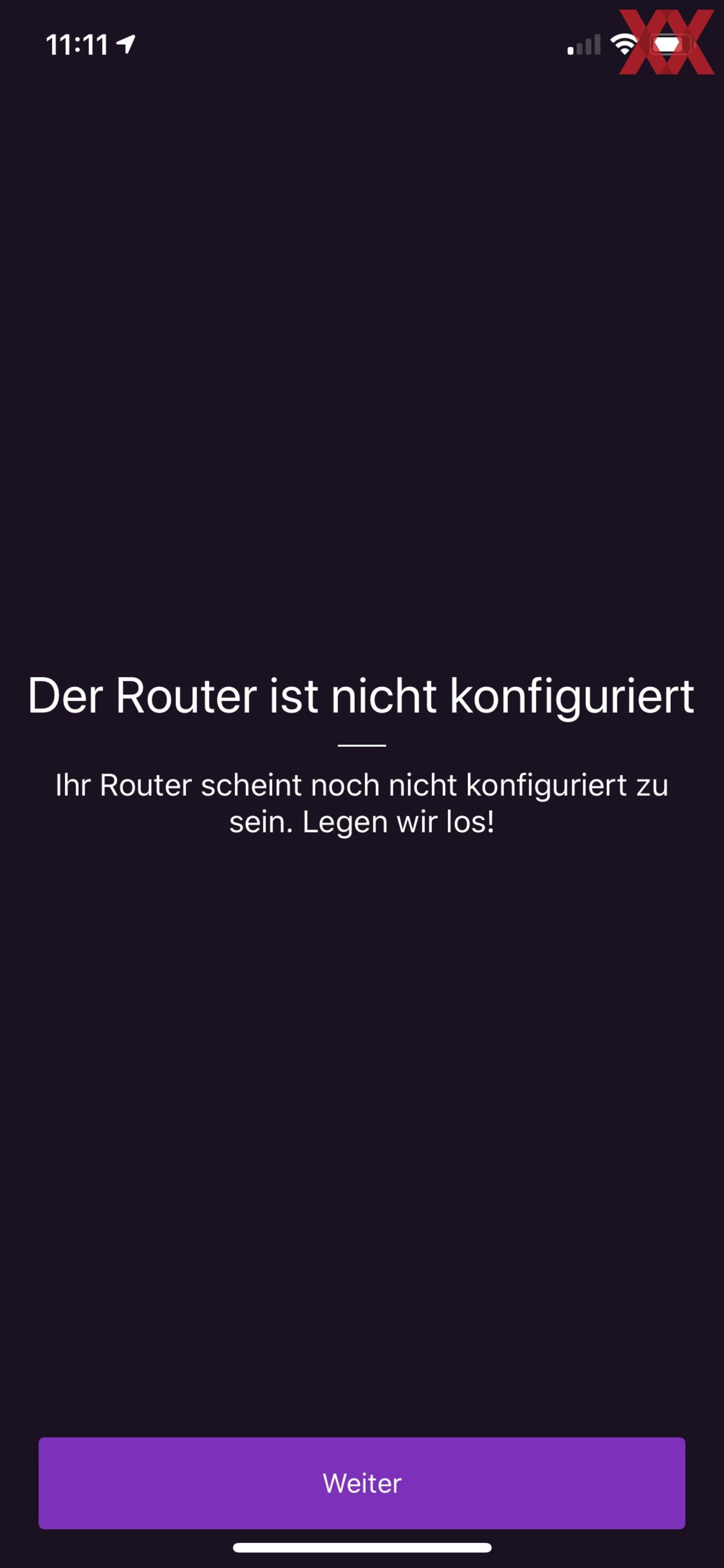

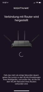

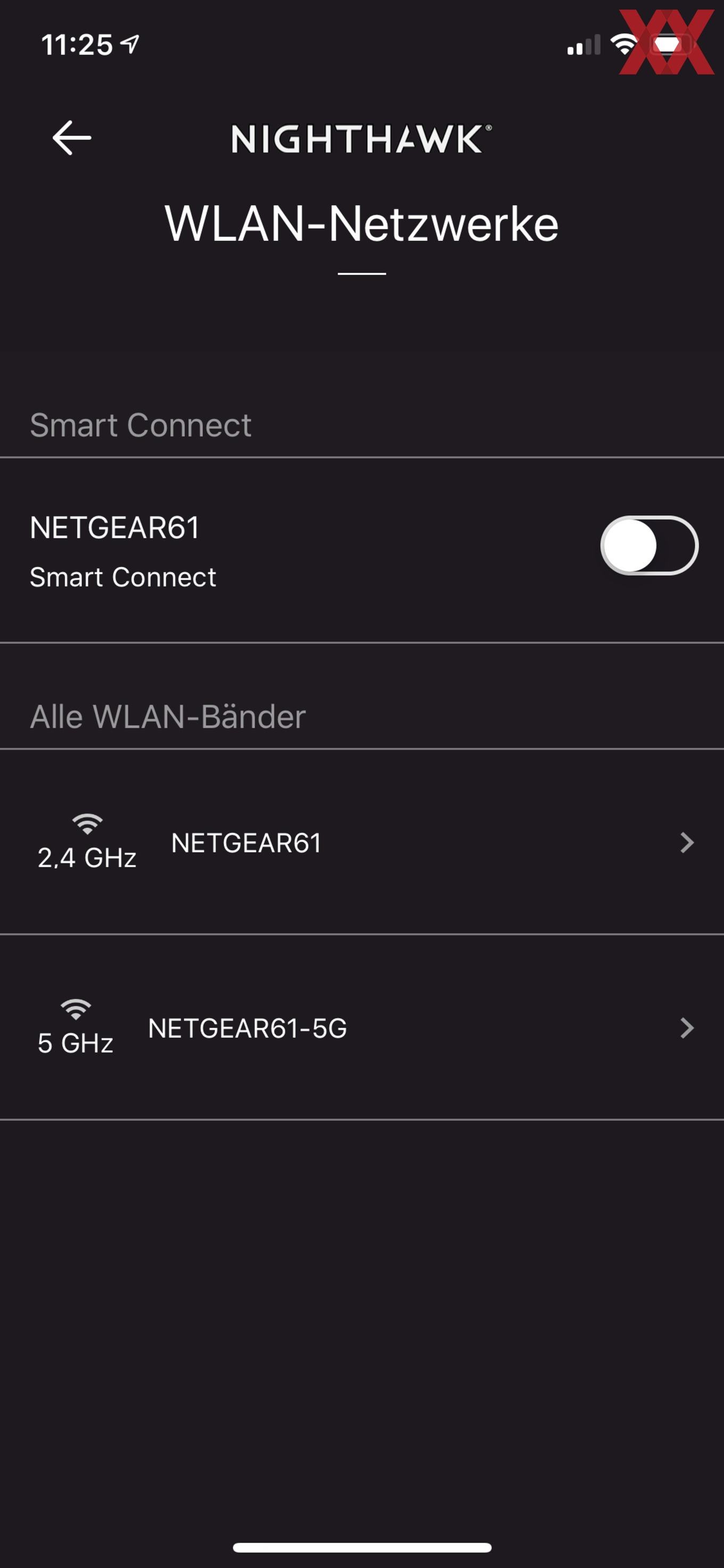

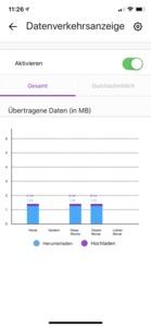

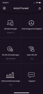

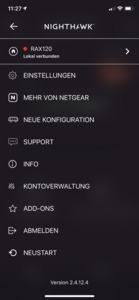

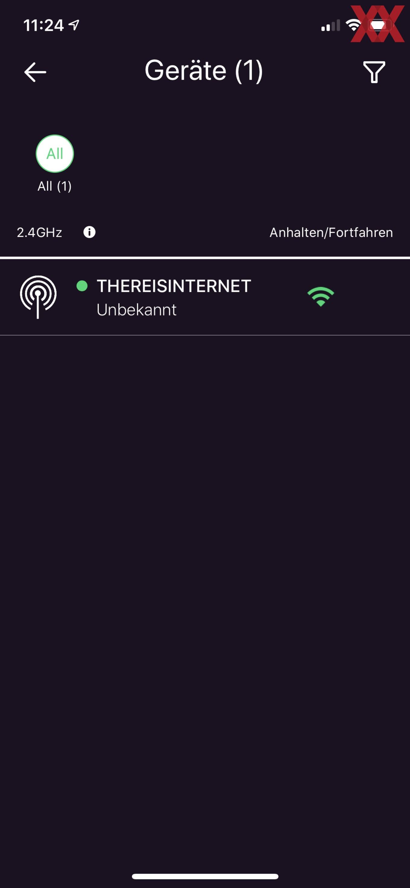

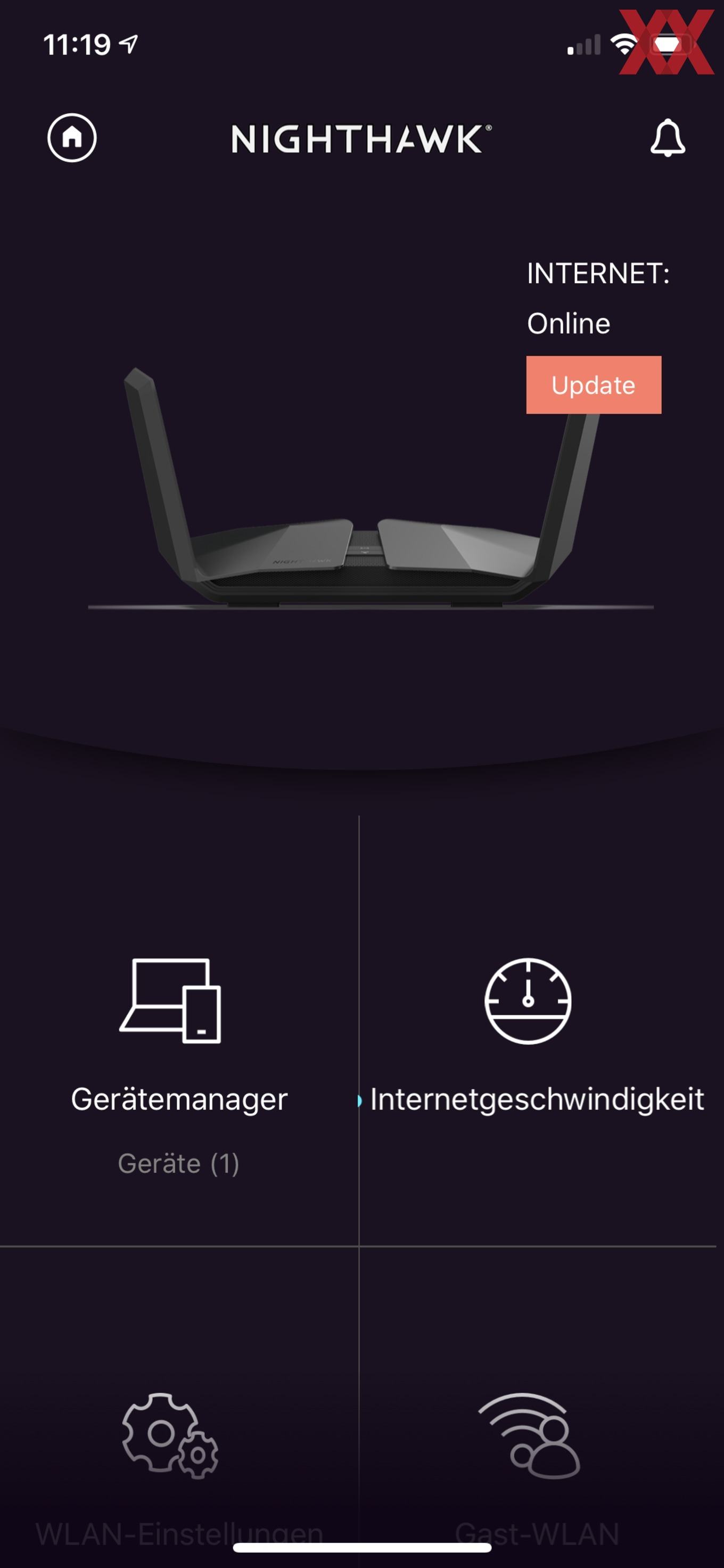

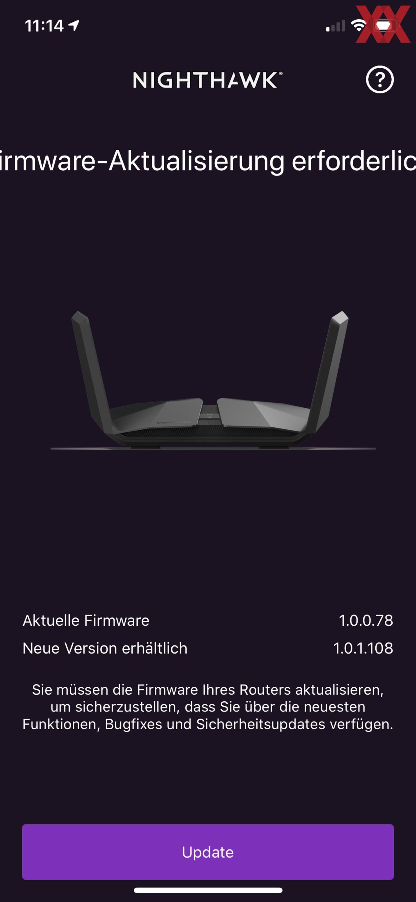

Wir haben uns jedoch einmal an der Einrichtung mittels der mobilen App versucht. Diese steht sowohl für iOS als auch Android bereit und soll den Prozess der Einrichtung vereinfachen.
Die App bietet vor allem eine einfache Möglichkeit der Einrichtung. Wer sich mit Netzwerkthemen nicht sonderlich gut auskennt und einfach nur seinen Router einrichten möchte, ist damit auch ganz gut bedient. Die wichtigsten Einstellungen können gemacht werden. Darüber hinaus lassen sich auch einige Systemparameter wie die aktuell verbundenen Clients, deren Geschwindigkeiten, die Gesamtauslastung und die Anbindung an das Internet überprüfen. Wer Funktionen verwenden möchte, die darüber hinausgehen, wird nicht drum herum kommen die Weboberfläche zu bemühen.

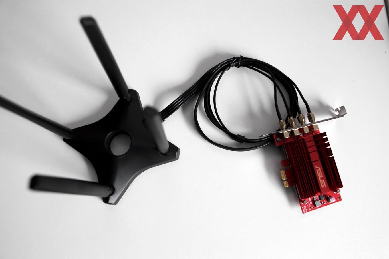

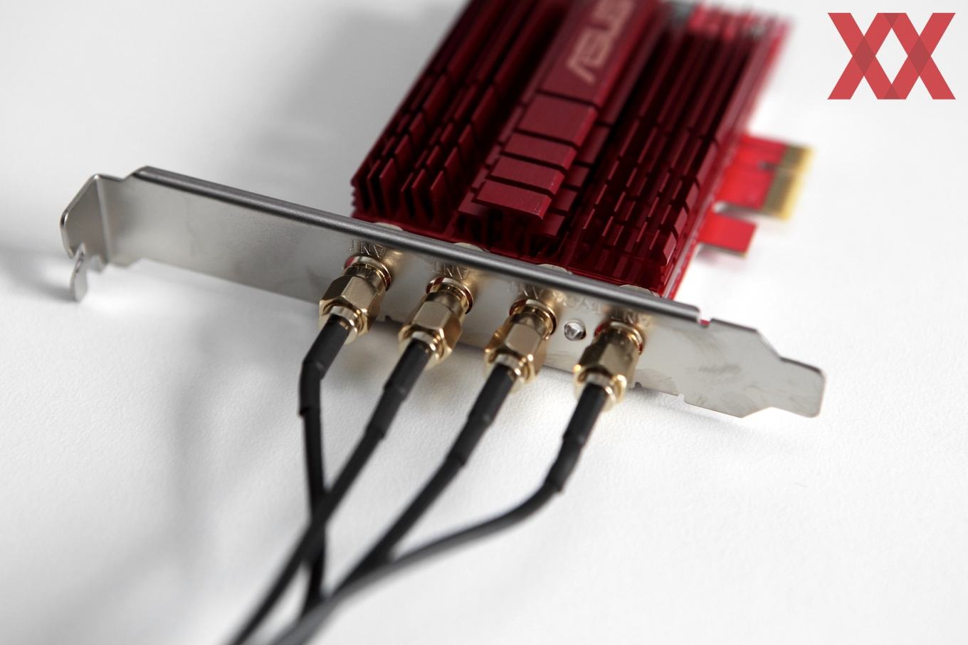

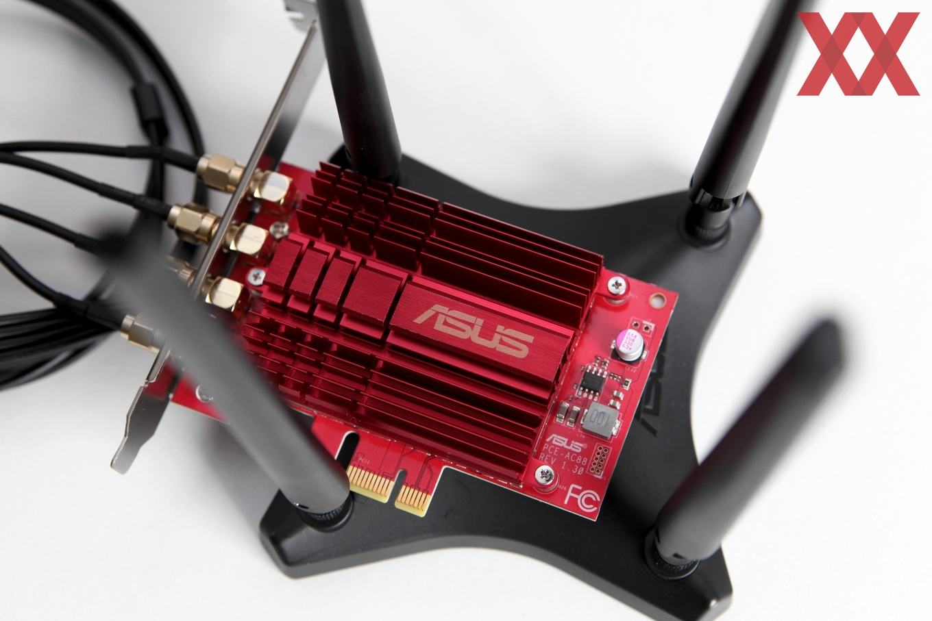

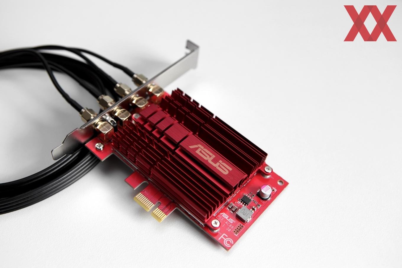

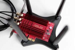

Für den Test haben wir den Netgear Nighthawk AX12 zum einen mit der PCI-Express-Karte ASUS PCE-AC88 getestet, aber auch ein Lenovo Yoga C930 mit Wi-Fi 6 verwendet. Mit beiden Hardware-Komponenten können wir die aktuelle WLAN-Technik mit Datenraten von 2.100 MBit/s im 5-GHz-Band und 1.000 MBit/s im 2,4-GHz-Band bis an die Grenzen bringen.
