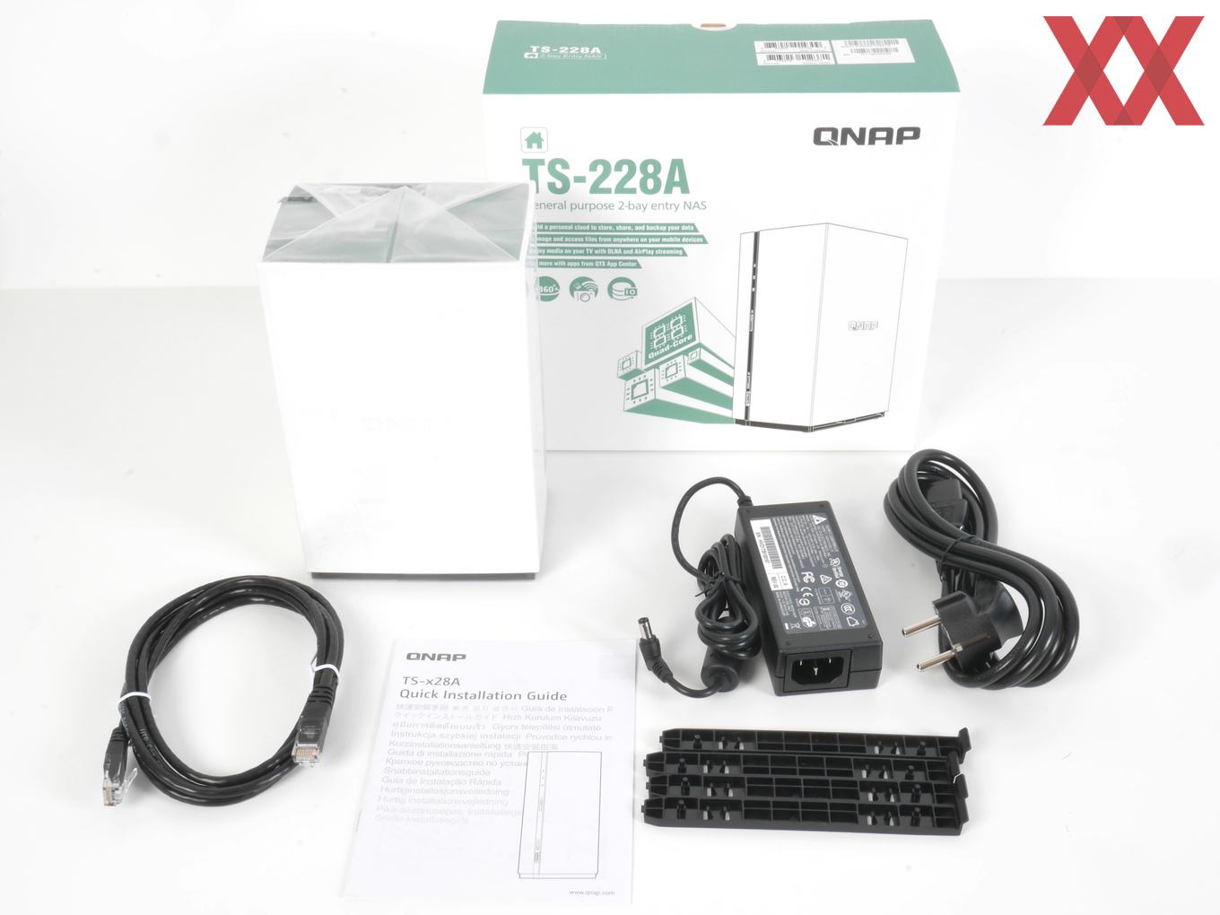

Der Lieferumfang besteht aus dem NAS, einem Patch-Kabel, dem externen Netzteil, einem Kaltgeräte-Netzkabel, den Festplatten-Montage-Clips und einem Quick-Installation-Guide.

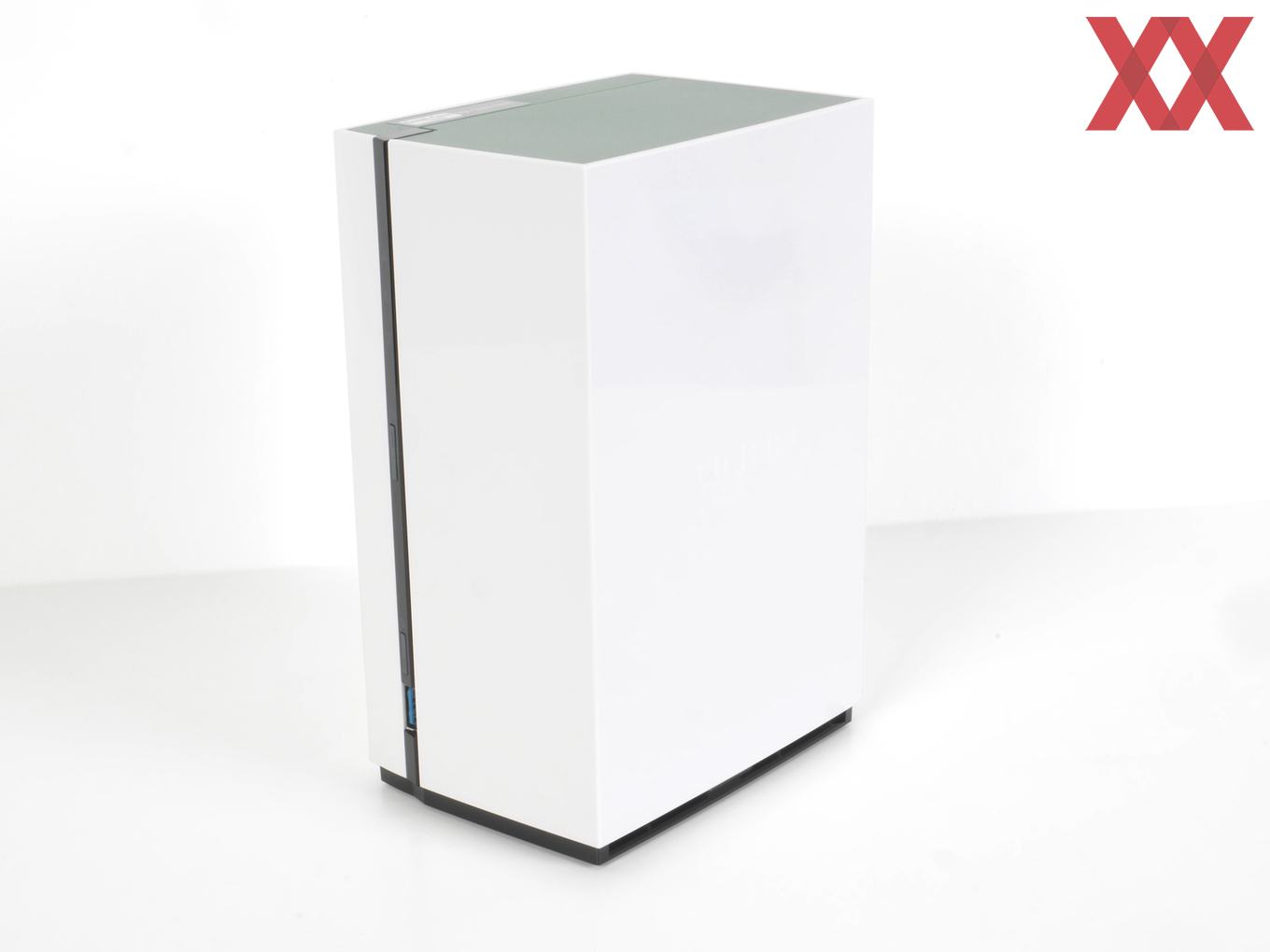

Die weiße Hochglanzoptik des hochkannt stehenden Gehäuses ist gleich geblieben und nur die Farbe der Deckelfläche hat sich beim TS-228A jetzt hin zu Grün geändert.

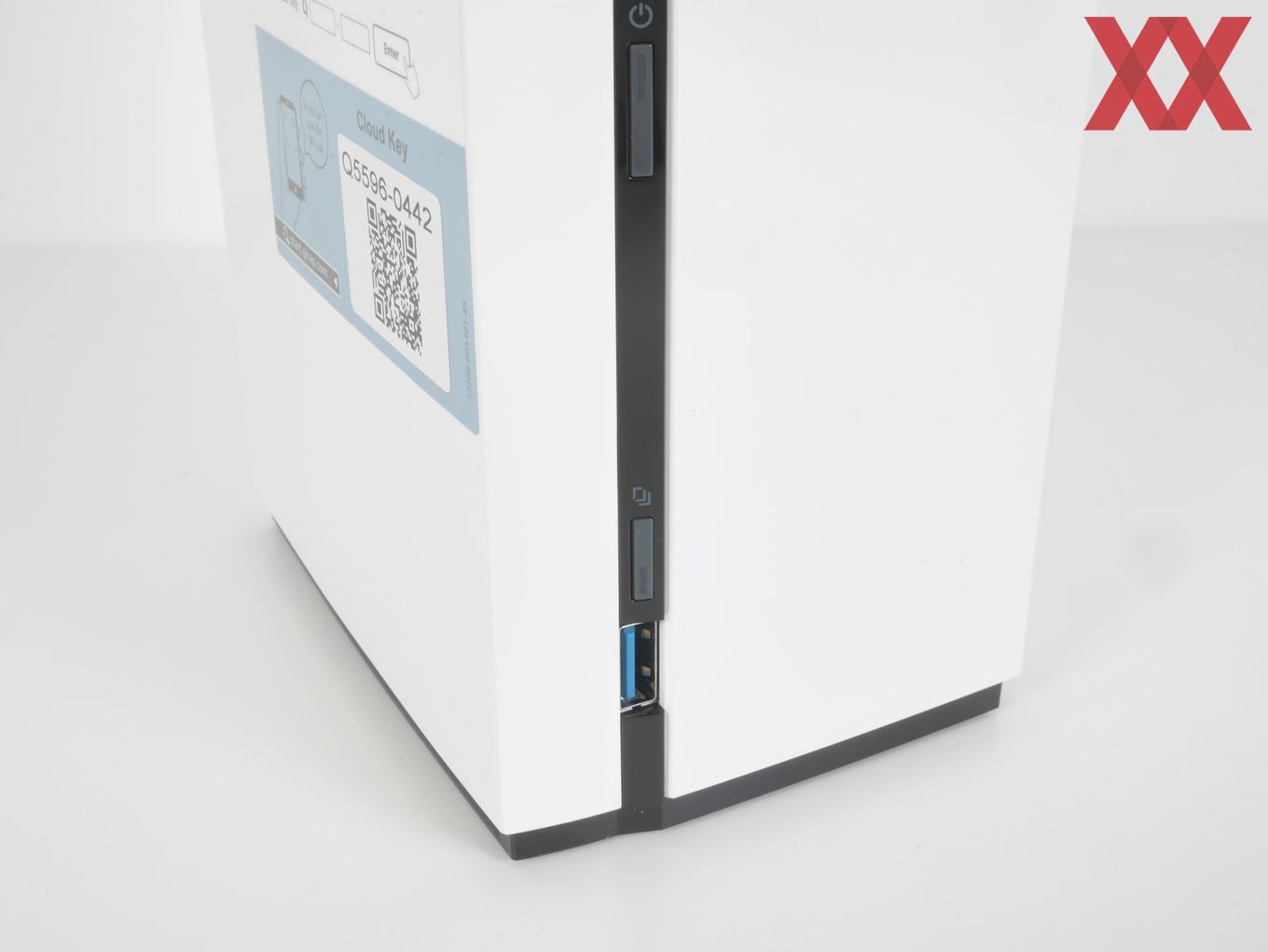

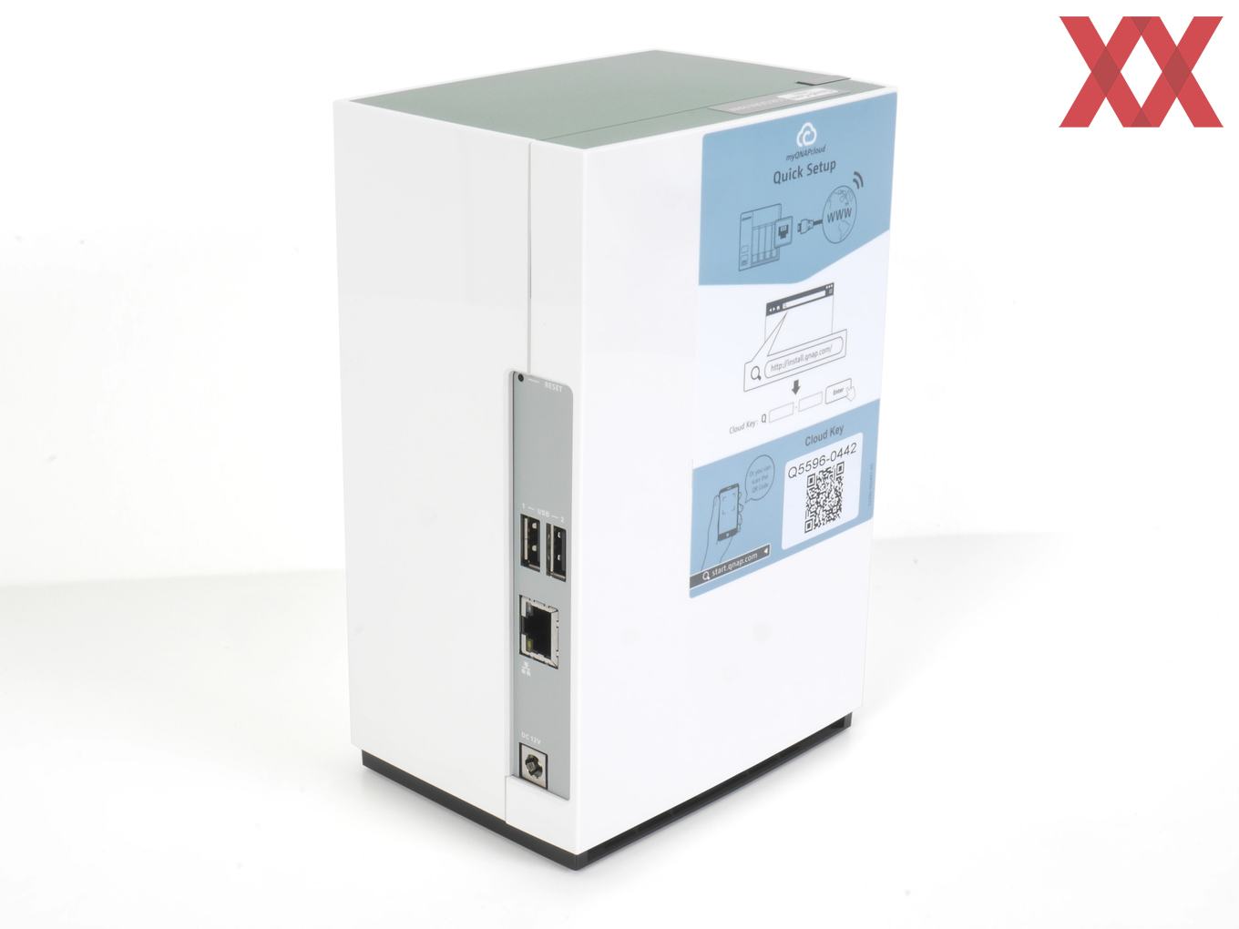

Auf der Frontseite sind in einem schmalen, mit dunklem Plexiglas abgesetzten Streifen die Status-LEDs, der Power-Taster sowie ein USB-3.0-Port samt Copy-Taste zu finden. Auf der Seite ist ein großer Aufkleber für die Einrichtung per Cloud-Service angebracht.

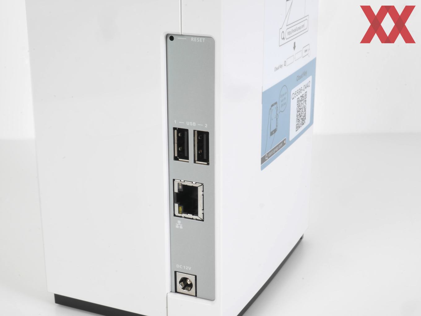

Die Rückseite des TS-228A ist für ein NAS vergleichsweise unauffällig. Nur in einem relativ kleinen Bereich befinden sich die meisten Schnittstellen des NAS. Neben dem Gigabit-Ethernet-Port sind hier zwei USB-2.0-Schnittstellen untergebracht. Weiterhin sind hier die Hohlstecker-Buchse für den Anschluss des externen Netzteils und ein versenkter Reset-Taster zu finden.

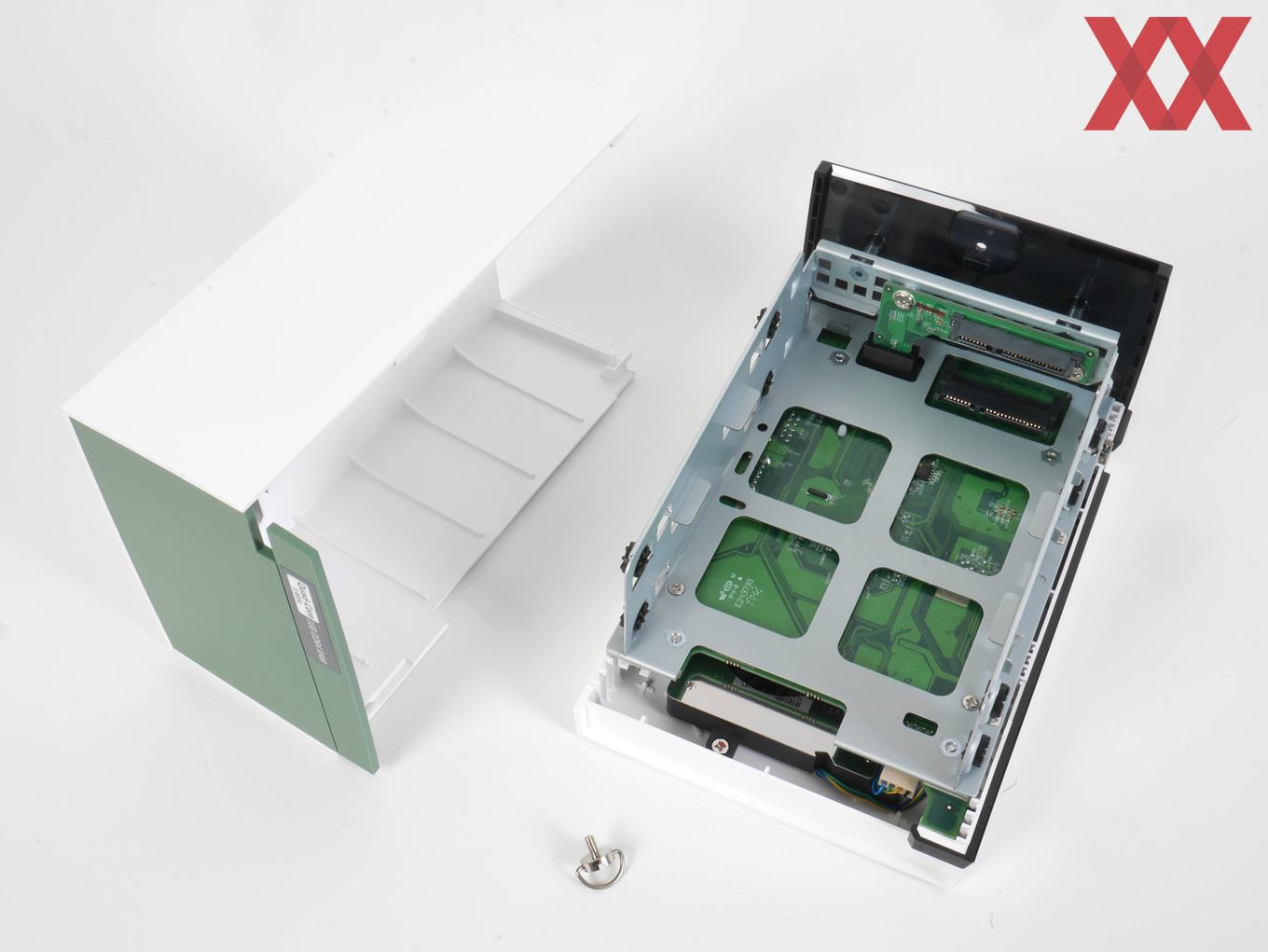

Zur Montage oder dem Entnehmen von Laufwerken ist es bei dem TS-228A nötig, das Gehäuse zu öffnen. Die Festplatten werden wie bei Synologys Einsteigermodellen auch direkt am internen Rahmen montiert. Von außen erreichbare Laufwerkseinschübe, welche das schnelle Austauschen einer Festplatte womöglich gar als "Hot Swap" im laufenden Betrieb ermöglichen, sind in dieser Klasse nicht zu finden. Wobei gerade QNAPs TS-228A von dem Verzicht auf Einschübe optisch sehr profitiert.

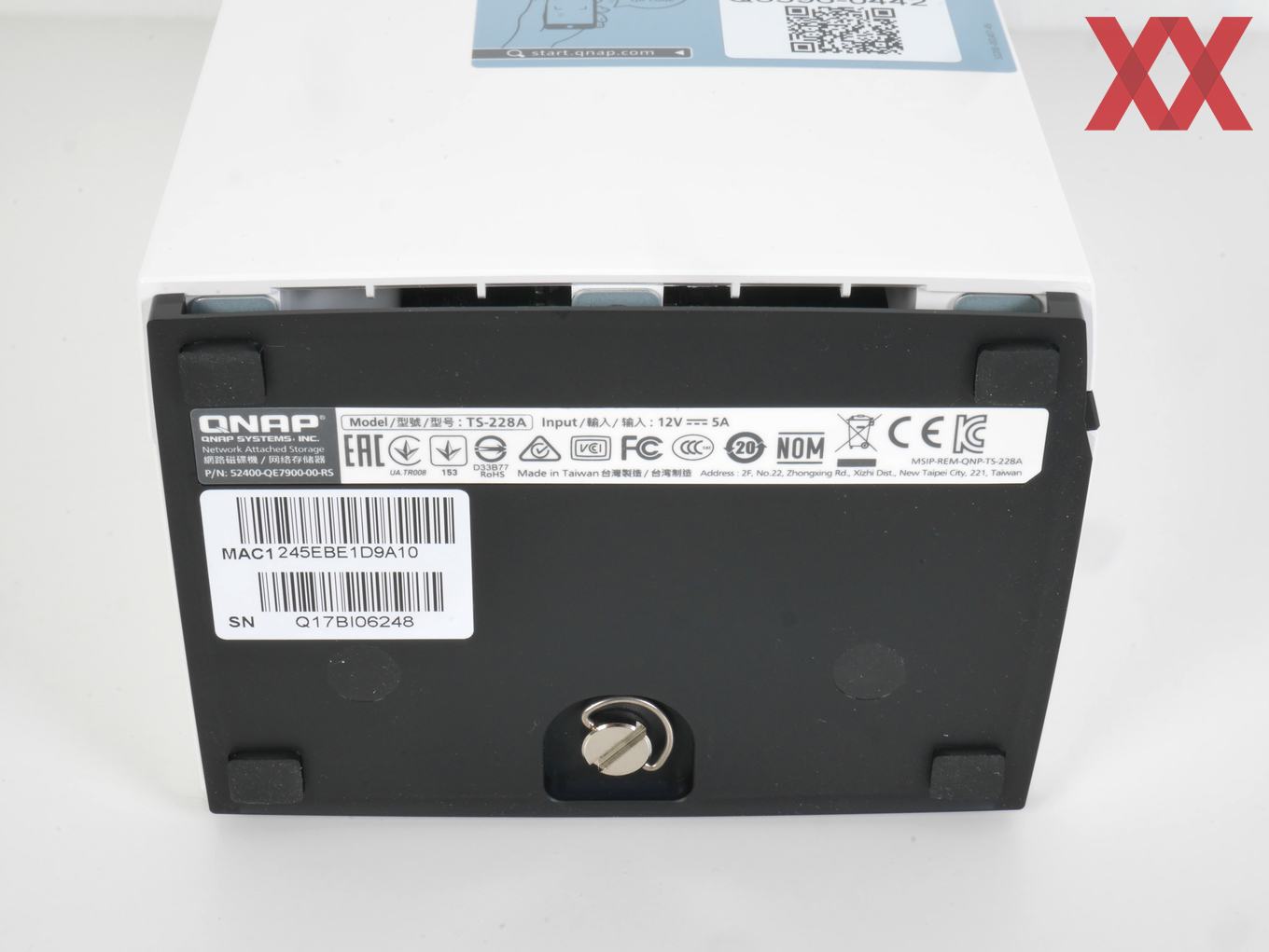

Das Außengehäuse besteht aus zwei Hälften, die ineinander geschoben sind. Nach dem Lösen einer großen Schraube im Bodenbereich lässt sich der größere weiße Gehäuseteil einen Zentimeter nach oben/vorne verschieben und dann abnehmen.

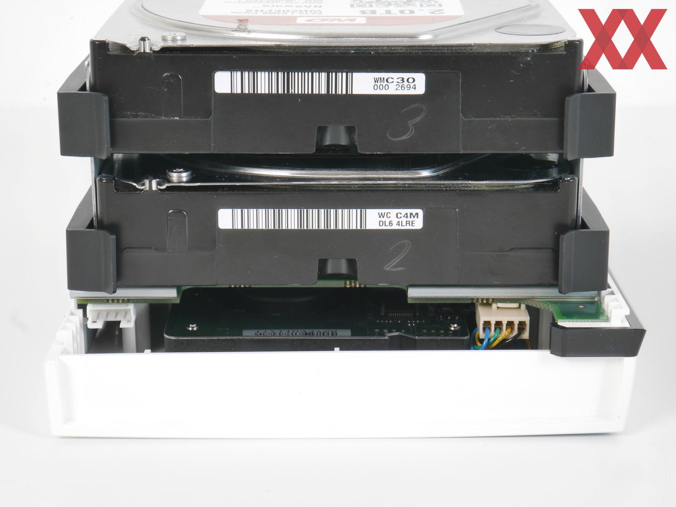

Damit liegt der Bereich frei, in dem die Festplatten montiert werden. Ein weiteres Zerlegen des NAS ist nicht möglich bzw. auch nicht nötig, da z.B. der verlötete Arbeitsspeicher nicht erweiterbar ist und auch sonst keine weiteren Erweiterungsmöglichkeiten bestehen. Im Bild oben ist unterhalb des Festplattenkäfigs direkt neben dem 4-Pin-Stecker der Radiallüfter des TS-228A zu sehen, welcher die Luft unterhalb der Platine bzw. des Festplattenkäfigs in Richtung Luftauslass im (schwarzen) Sockelbereich befördert.

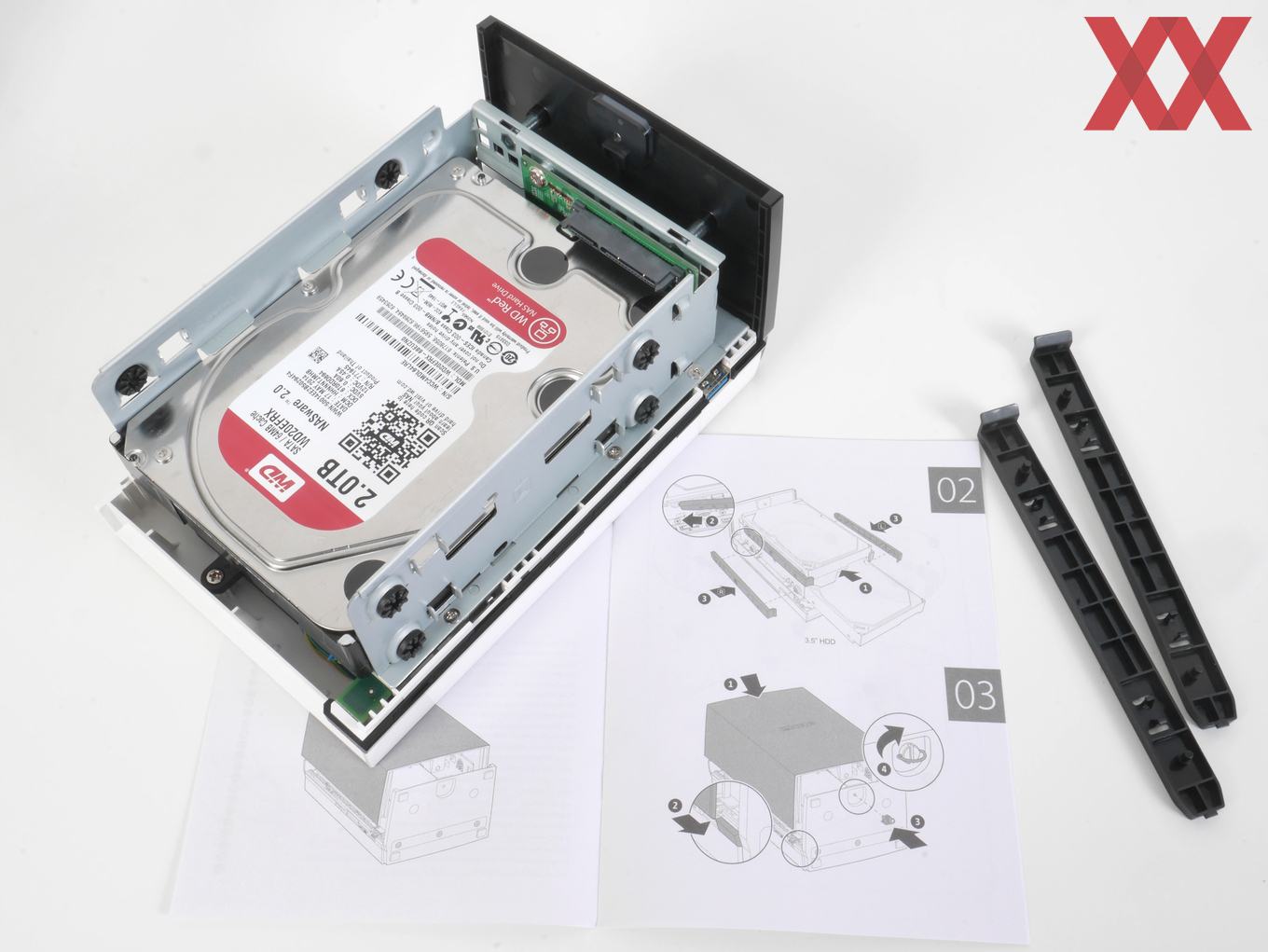

Die Montage der Festplatte erfolgt werkzeuglos ohne Schrauben. Dazu liegen pro Festplatte zwei Montage-Clips bei, die bei eingeschobener Festplatte nur von außen aufgesteckt werden.
Die Festplatten werden von vorne eingeschoben, bis sie in den SATA-Stecker am Ende des Slots eingesteckt sind. Danach werden links und rechts die beiden Montage-Clips aufgesteckt. Diese haben auf der Innenseite Plastiknasen, welche in die Gewindelöcher der Festplatten greifen und diese somit fixieren. Alternativ können die Festplatten auch über die mit Gummi-Puffern versehenen Löcher im Käfig verschraubt werden, allerdings liegen keine passenden Schrauben bei.
Ein Hinweis an die Bastler, die es eilig haben und auch Montageanleitungen gerne links liegen lassen: Es gibt Clips für die linke und welche für die rechte Seite, wobei auf dem Metallkäfig die jeweils die nötige Art (L oder R) vermerkt ist.
