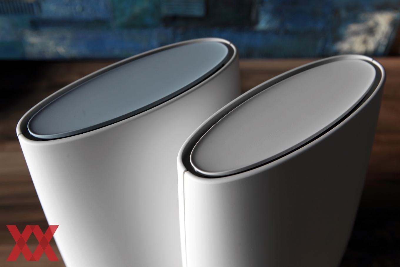

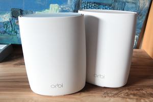

Die neuen Modelle RBK40 und RBK30 sind etwas kompakter als das ursprüngliche Orbi-System. Dieses kommt auf Abmessungen von 17,0 x 5,6 x 22,6 cm bei einem Gewicht von jeweils 890 g. Beim RBK40 sind es 16,7 x 8,3 x 20,4 cm bei einem Gewicht von 750 g. Das RBK30 ist für den Satelliten noch etwas sparsamer und misst an der Steckdose nur 8,4 x 7,6 x 16,1 cm – die Router des RBK30 und RBK40 sind identisch.

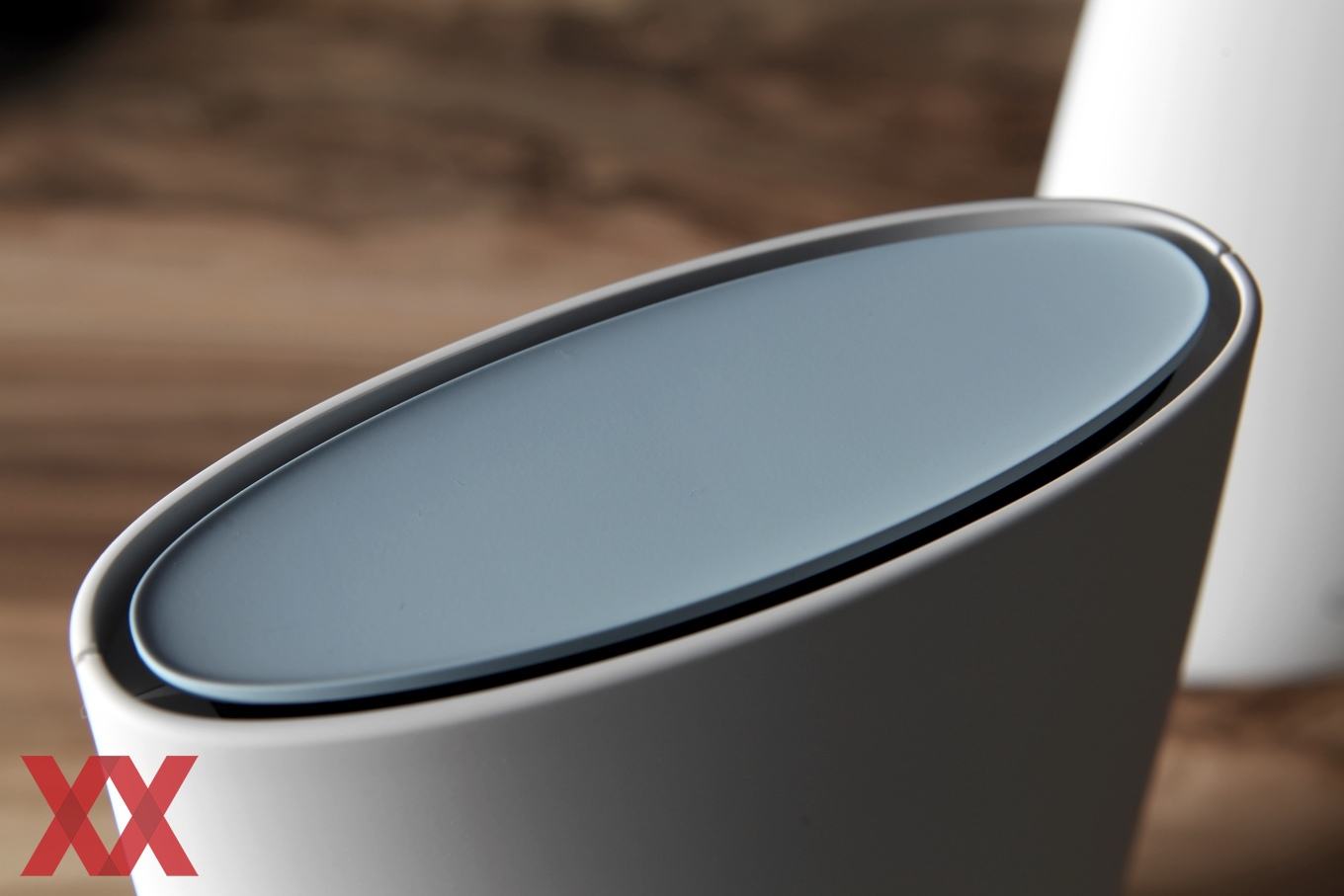

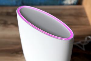

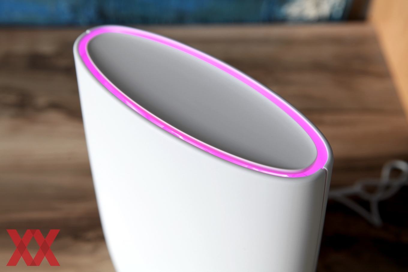

Router und Satellit unterscheiden sich beim RBK40 und RBK50 zunächst einmal nicht – auch beim RBK30 ist der Router optisch identisch. Erst ein Blick auf die Oberseite zeigt eine unterschiedliche Farbe des Deckels. Die blaue Abdeckung ist dabei für den Router vorgesehen, während die weiße Abdeckung auf dem Satelliten vorhanden ist. Im Lieferumfang befinden sich neben dem Router und dem Satelliten auch noch jeweils ein Netzteil mit einer Kabellänge von 2 m sowie ein Netzwerkkabel mit einer Länge von ebenfalls 2 m. Das Netzteil befindet sich jeweils direkt am Stecker.

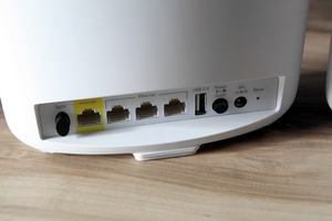

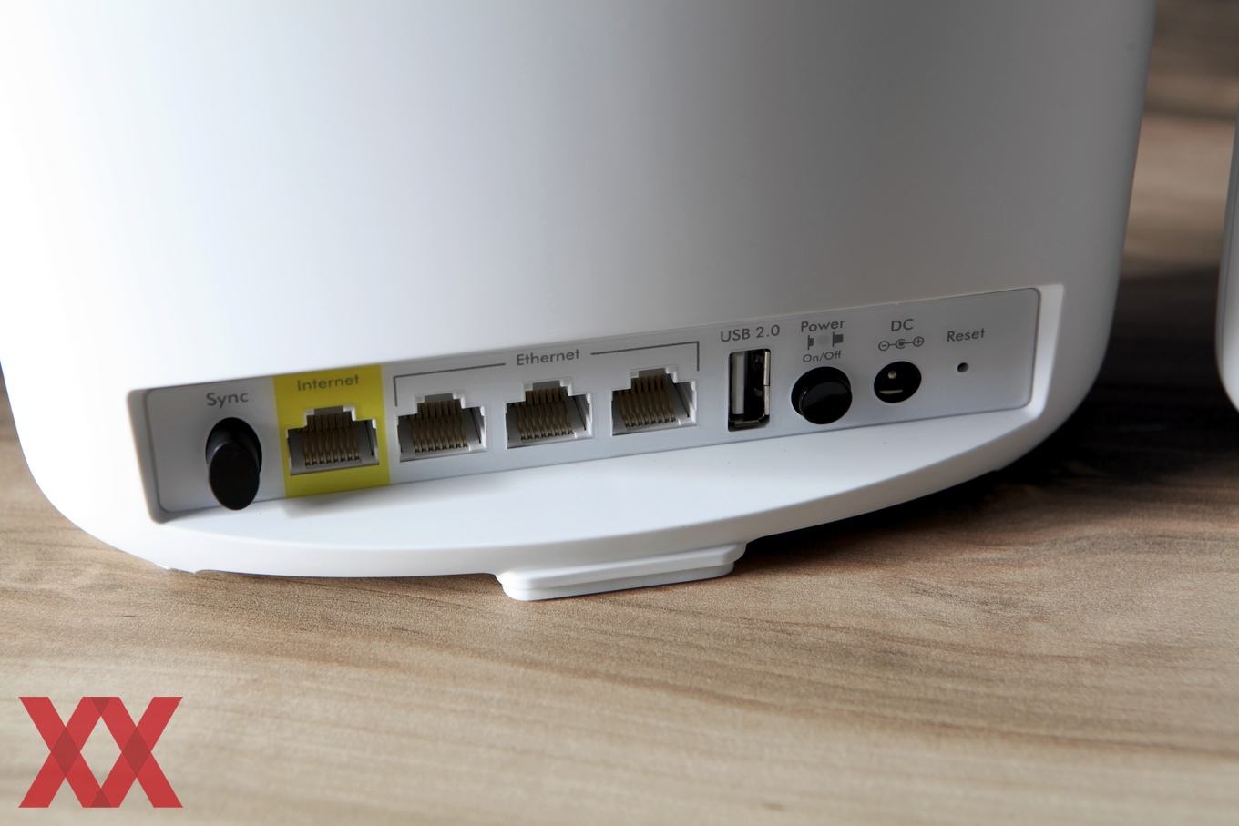

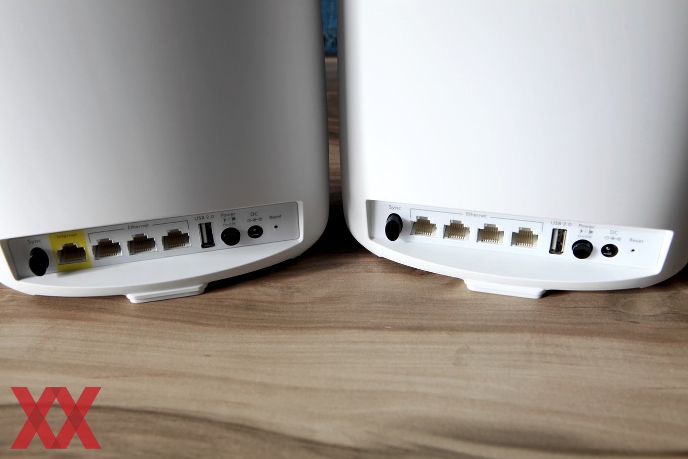

Auf der Rückseite von Router und Satellite befinden sich die zur Verfügung stehenden Anschlüsse. Einziger Unterschied ist hier, dass beim Router ein gelb markierter Ethernet-Port vorhanden ist, über den das Orbi-System in das bestehende Netzwerk eingebunden wird. Ganz links ist jeweils der Sync-Knopf zu finden, über den die Backhaul-Verbindung aufgebaut wird. Darauf folgen beim Router dreimal Gigabit-Ethernet und beim Satelliten (RBK40) viermal Gigabit-Ethernet. Der Satellite des kompakten RBK30 in der Steckdose bietet keinerlei Ethernet-Anschlüsse und stellt nur ein schnelles WLAN zur Verfügung.

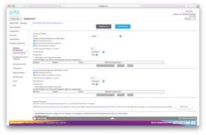

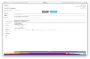

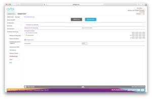

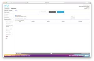

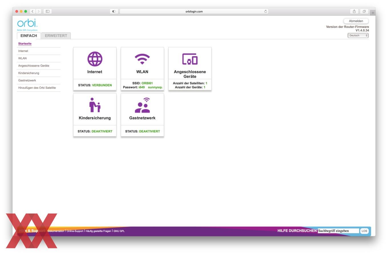

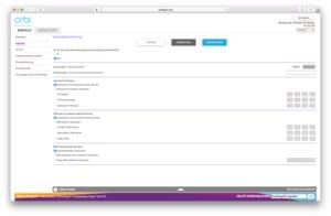

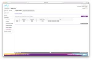

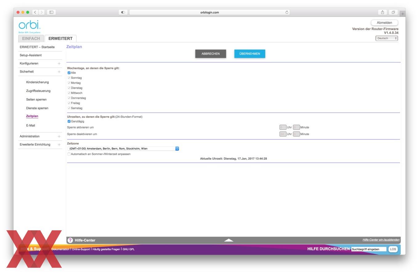

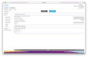

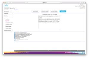

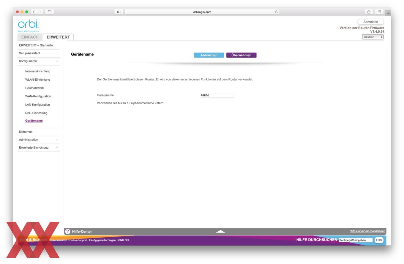

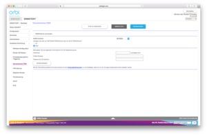

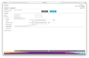

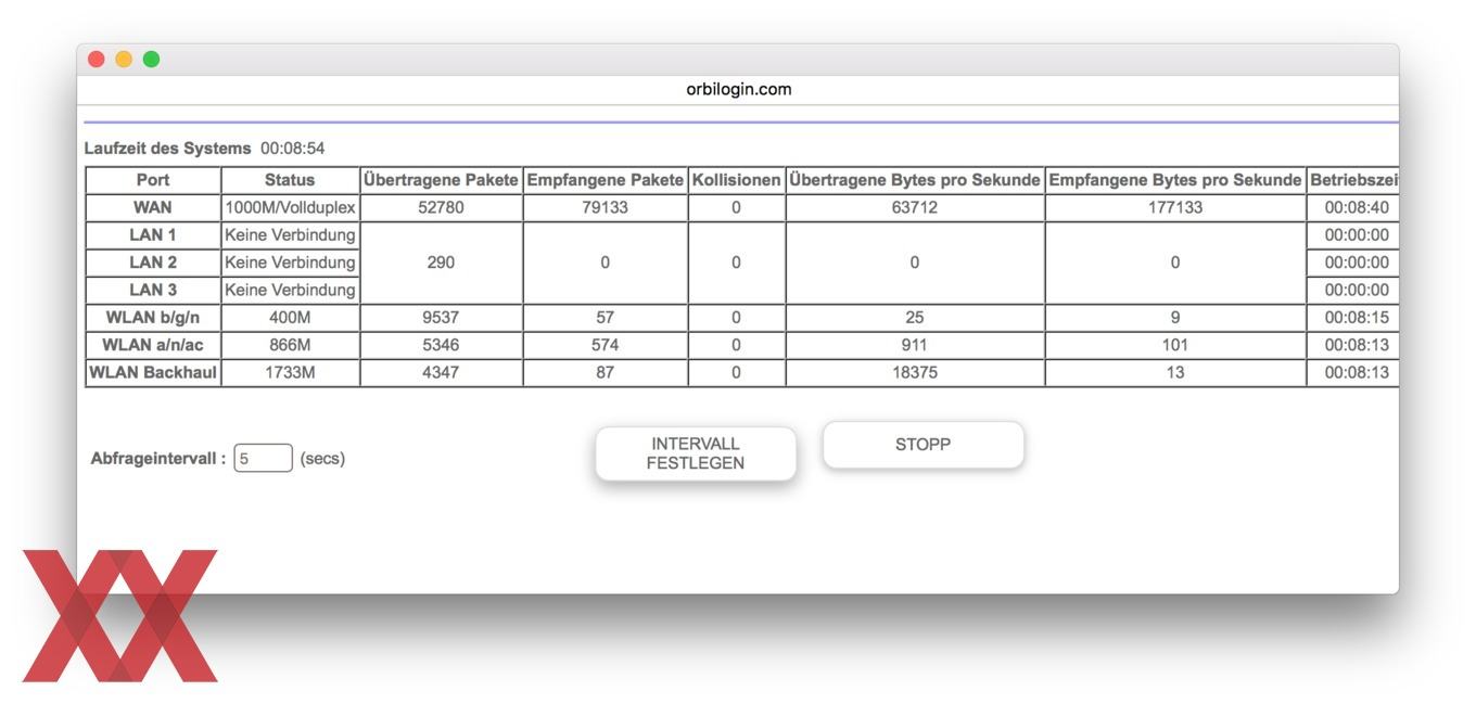

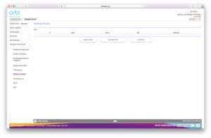

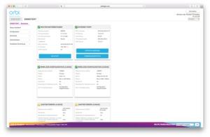

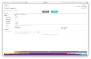

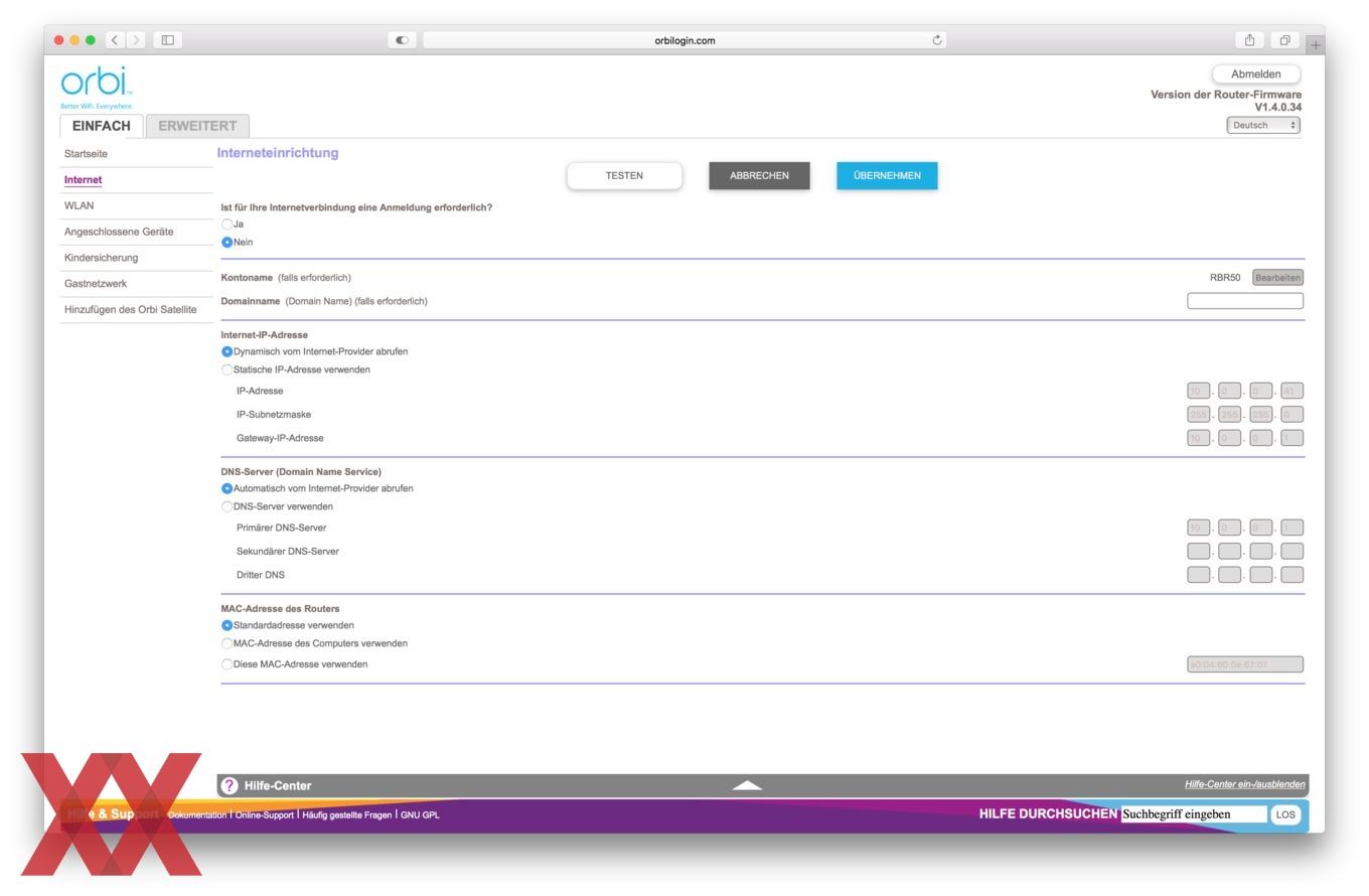

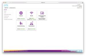

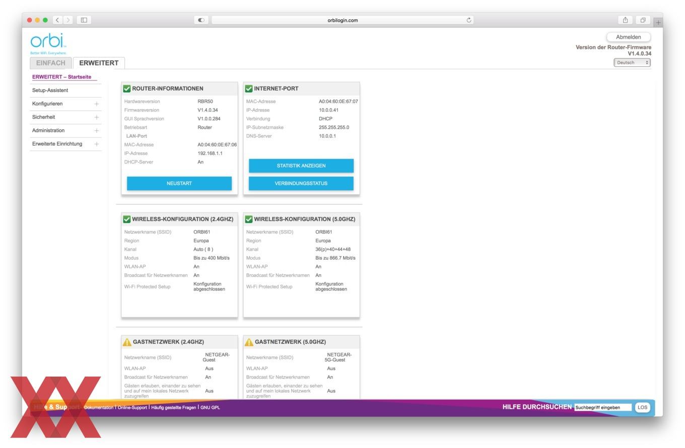

Eingehen wollen wir auch auf die Software des Netgear Orbi. Wer bereits einen Netgear-Router in Betrieb hat, wird sich in der Software schnell zurechtfinden, denn grundsätzlich gibt es hier keinerlei Unterschied. Router und Satellit werden innerhalb der Software gemeinsam und wie ein WLAN-Router betrachtet.

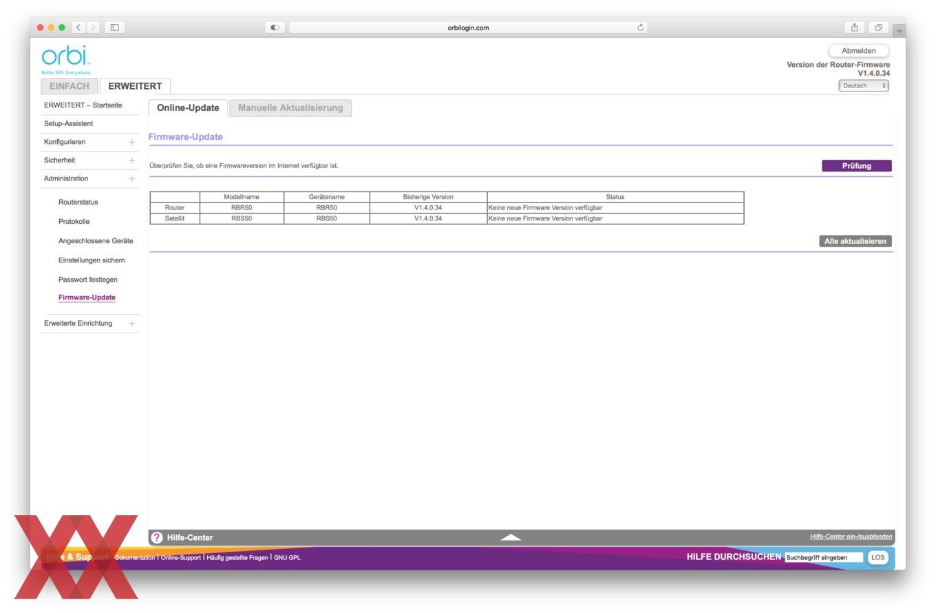

Die Software des Netgear Orbi wird bereits bei der Einrichtung auf den neuesten Stand gebracht und kann auch ganz leicht über die Oberfläche immer wieder überprüft und installiert werden. Die Einrichtung erfolgt dabei in einem Schritt-für-Schritt-Schema, wie es inzwischen alle Hersteller recht gut machen. Selbst Nutzer, die nicht so viel mit der Einrichtung am Hut haben wollen, dürfte hier zurechtkommen. Nachdem die Einrichtung abgeschlossen ist, zeigt die Benutzeroberfläche eine sehr schöne Übersicht des aktuellen Betriebsstatus. Eventuelle Probleme sind so schnell zu finden und neben den Netzwerkeinstellungen sind auch die des WLANs auf einen Blick sichtbar.

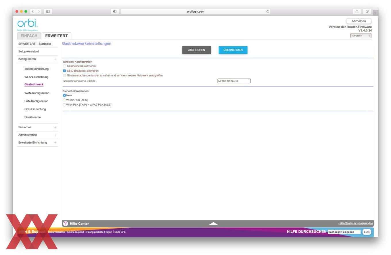

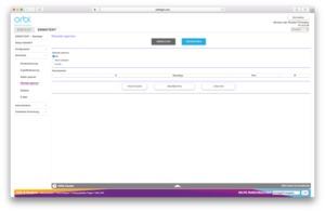

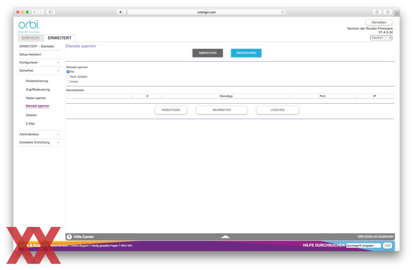

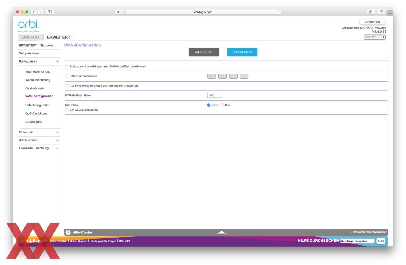

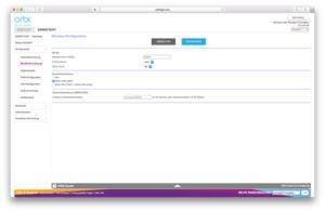

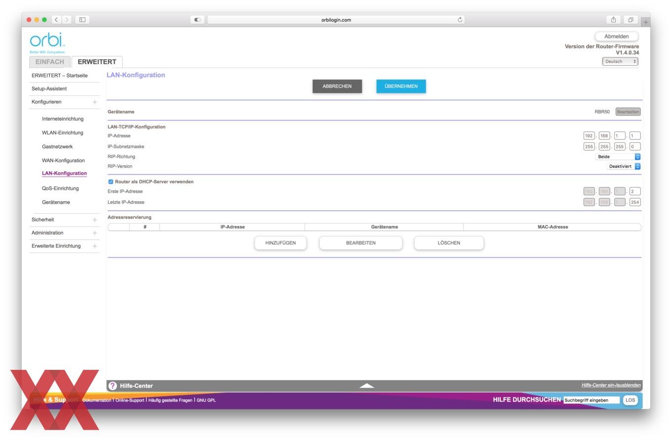

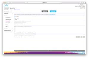

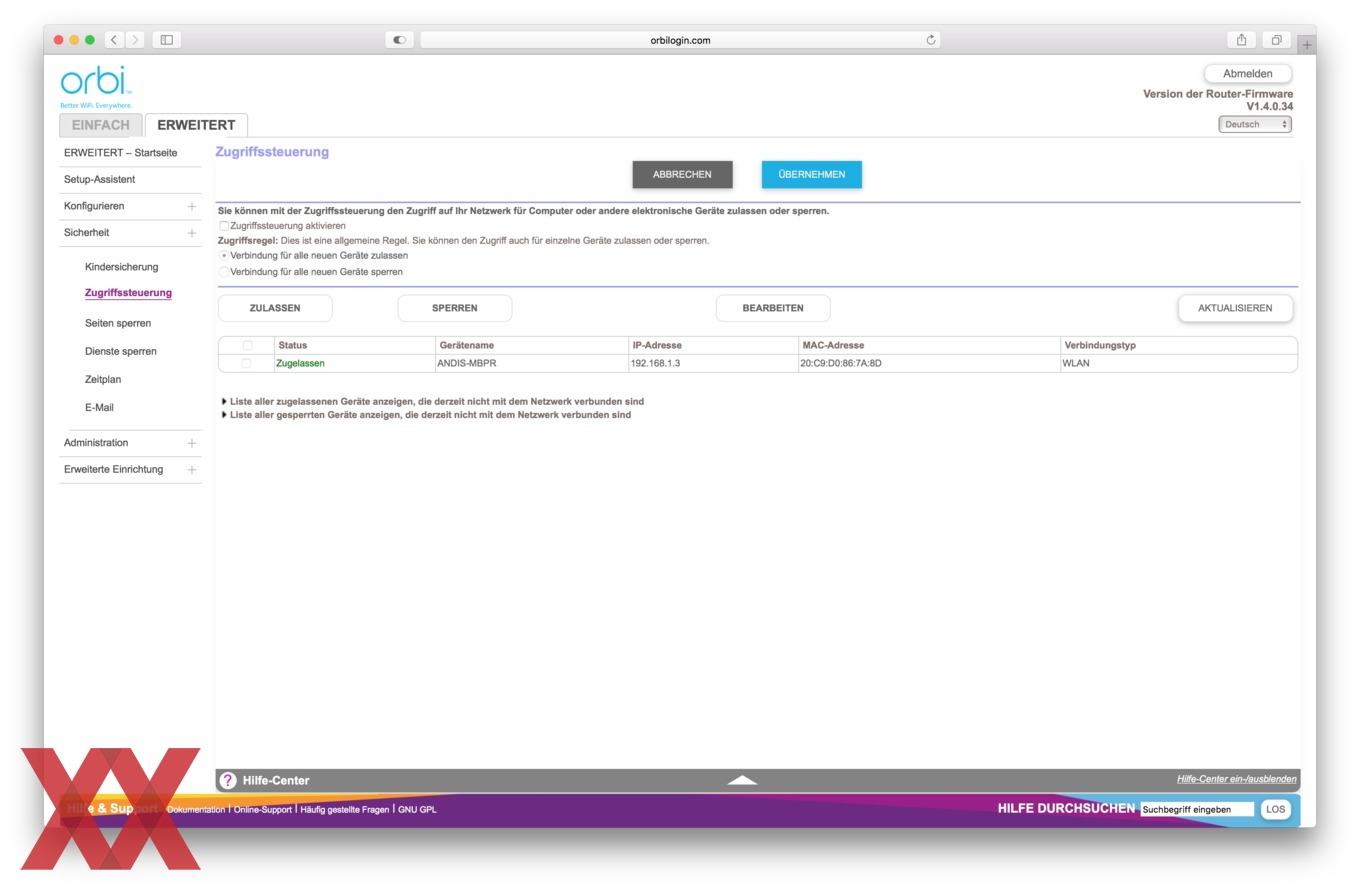

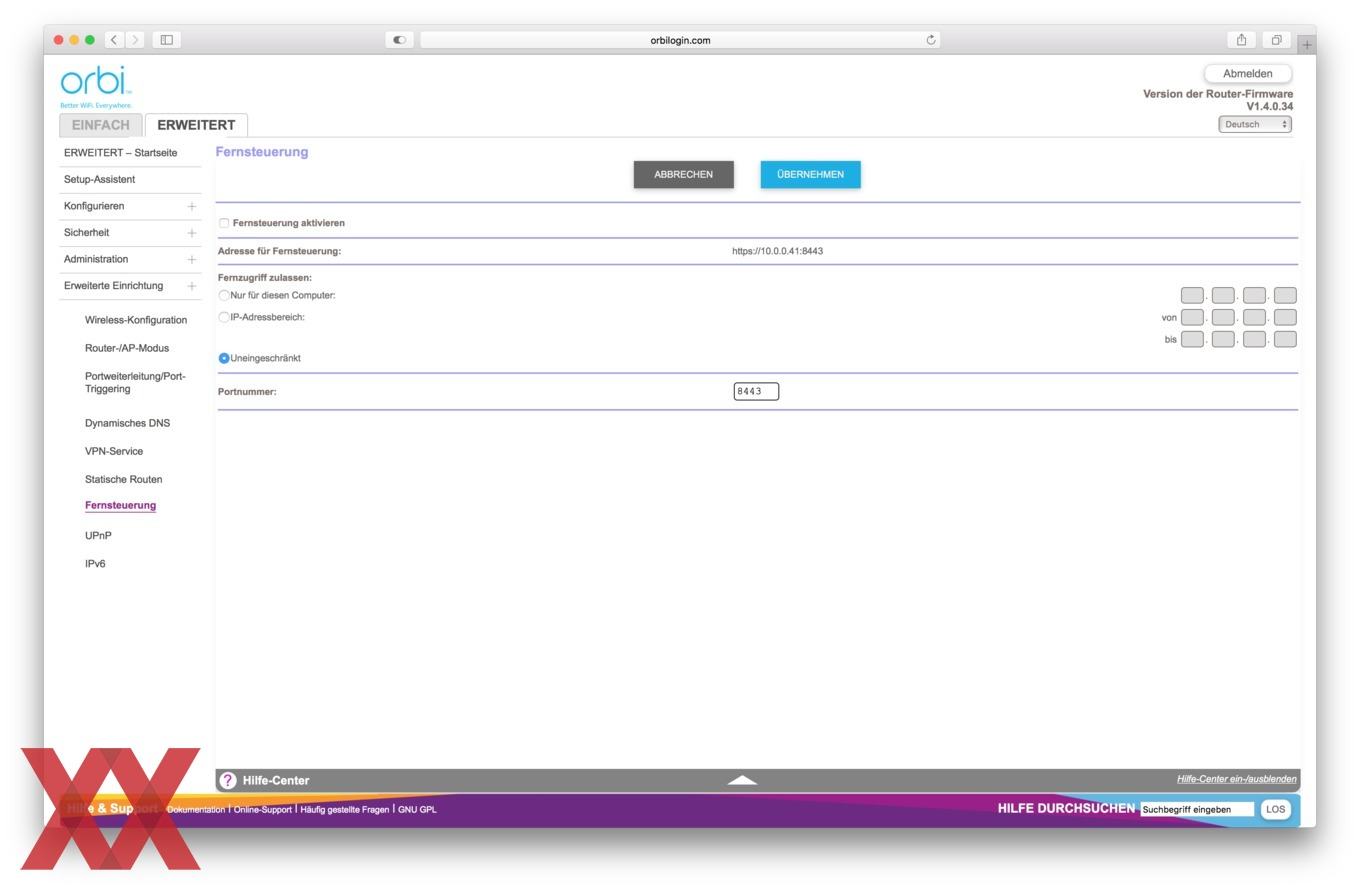

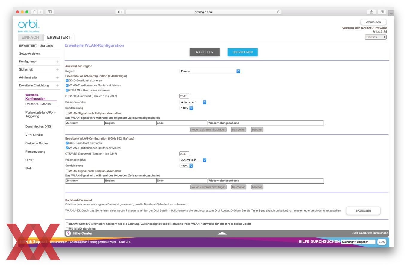

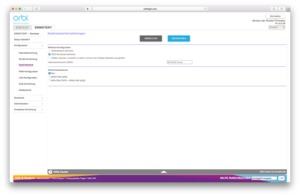

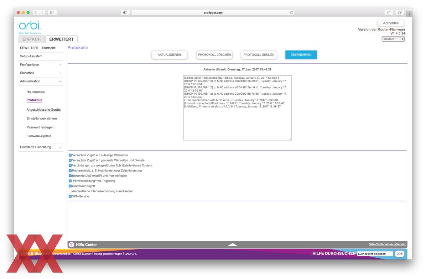

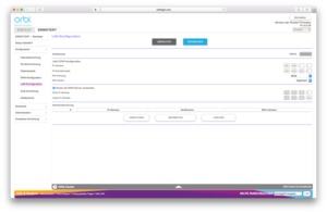

Unsere Screenshots vermitteln bereits einen recht guten Eindruck vom Funktionsumfang der Software. Der Nutzer kann Funktionen wie die SSID und das Passwort des WLANs ändern. Unterstützt werden die Verschlüsselungen WPA-PSK/WPA2-PSK und WPA/WPA2. Auch der Aufbau eines Gastnetzwerkes ist möglich. Durch das Einrichten einer Single-SSD, muss an den Geräten nicht mehr zwischen verschiedenen Netzwerken unterschieden werden. Ein einziges WLAN, zumindest dem Namen nach, deckt damit den kompletten Haushalt ab.

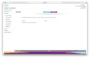

Im Netzwerk lassen sich für die Geräte Namen vergeben, damit diese besser zugeordnet werden können. Im gleichen Zuge kann verschiedenen Geräten auch der Zugriff auf bestimmte Funktionen untersagt werden. Sollten bestimmte Geräte bevorzugt behandelt werden, ist dies über die Quality-of-Service-Einstellungen möglich. Die elterliche Kontrolle bestimmter Inhalte erfolgt über eine gesonderte App, die installiert werden muss. Global für das Netzwerk ist es möglich, bestimmte Seiten oder Stichwörter in Domains komplett zu sperren.

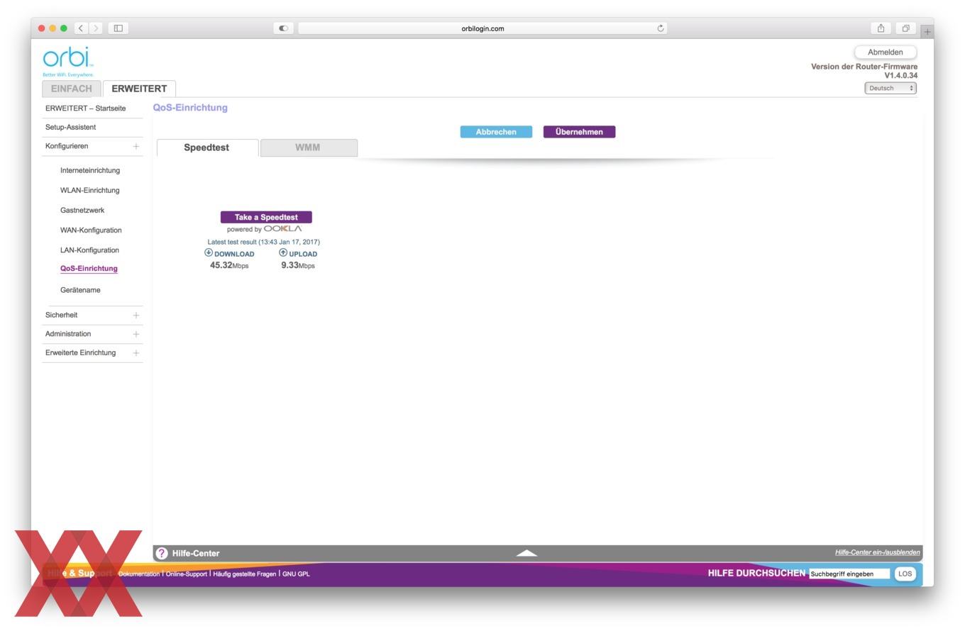

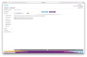

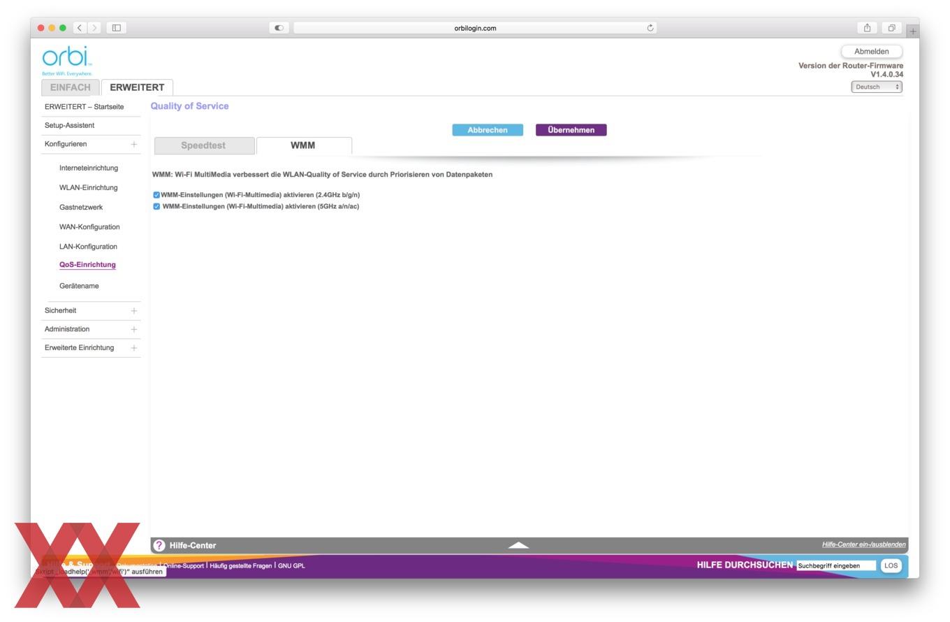

Das Hauptaugenmerk beim Netgear Orbi liegt sicherlich auf dem WLAN und dementsprechend finden sich hier auch die umfangreichsten und wichtigsten Einstellungen. Bereits die Standard-Einstellungen reichen allerdings aus, um den Betrieb zu gewährleisten. Nutzer, die Wert auf die höchste Leistung des WLAN legen, sollten aber einen Blick in die erweiterten Einstellungen werfen, denn das Beamforming und die Nutzung von MU-MIMO muss gesondert aktiviert werden. Dies haben wir auch für den Test getan, um die besten Übertragungsraten zu erreichen.

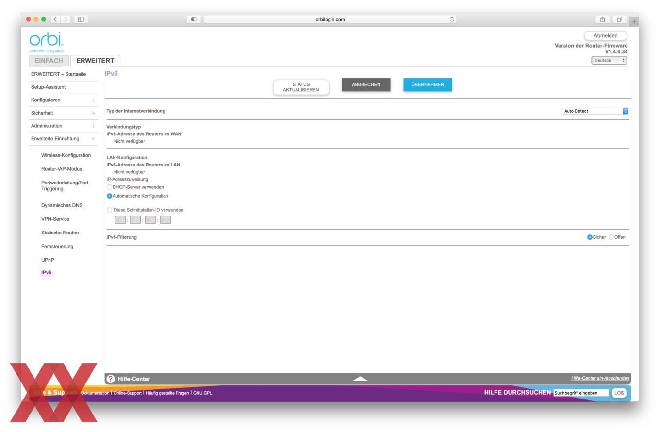

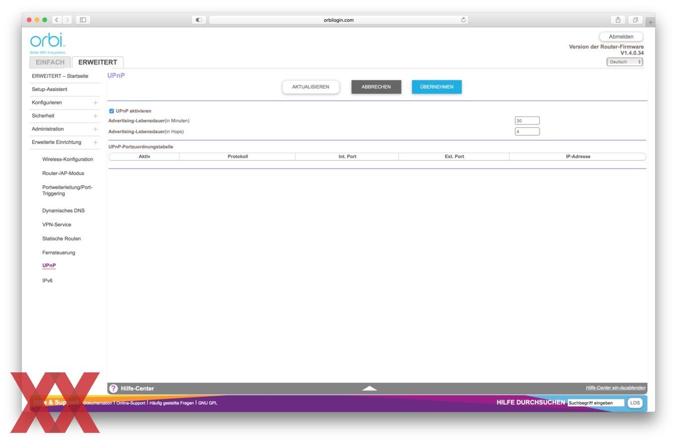

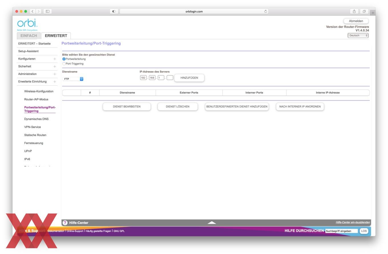

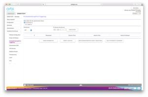

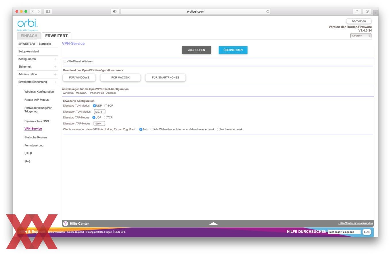

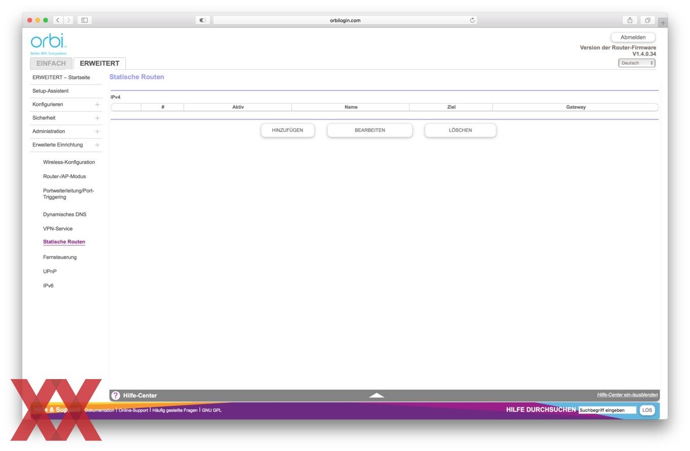

Fast schon Standard in vielen Routern sind die Funktionen wie Portweiterleitung oder die Einrichtung eines dynamischen DNS-Services. Ebenfalls möglich ist die Einrichtung eines VPN-Dienstes und statischer Routen. Bei der Einrichtung eines VPN wird der Nutzer durch den Download eines Konfigurationspaketes für Windows, macOS und Smartphones (Android) unterstützt. Damit entfällt auch hier zumindest teilweise eine komplizierte Konfiguration. Netgear unterstützt mit dem Orbi natürlich auch IPv6. Per DMZ können bestimmte IPs bzw. Geräte von außen erreichbar gemacht werden, während das Netzwerk generell per Firewall geschützt wird.
Im Betrieb und bei der Einrichtung konnten wir keinerlei Probleme feststellen. Alle Funktionen taten, was sie versprachen, wenngleich Router wie die FRITZ!Boxen mit der aktuellen Software hier noch etwas mehr Freiheit bieten.

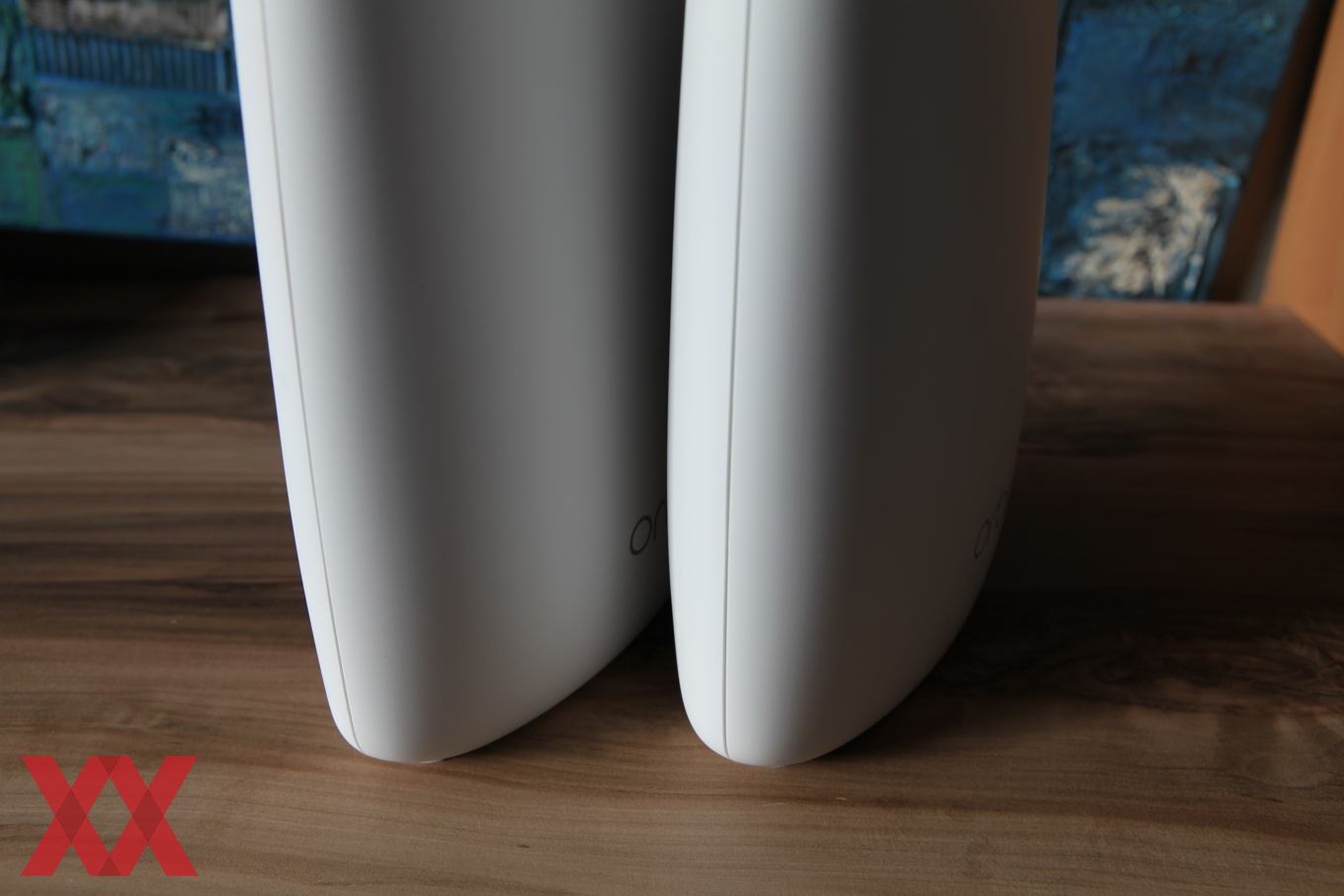

Auch über das Design kann man vielleicht noch ein paar Worte verlieren. Zugutehalten muss man Netgear, dass man das Orbi-System relativ schlicht gehalten hat. Anders als viele WLAN-Produkte mit ausladenden externen Antennen, verbaut man alles in einem schicken Gehäuse. Den Router oder Satelliten muss man daher auch nicht zwangsläufig in einer Ecke verstecken, sondern kann sie auch dort aufstellen, wo sie gesehen werden können. Die LEDs geben auf einen Blick Auskunft über den Betriebszustand – Installation und Inbetriebnahme sind problemlos für Jedermann zu bewältigen.
Weniger gut gefällt uns der Satellit des RBK30, der in eine freie Steckdose gesteckt werden muss. Das Gehäuse wirkt etwas klobig und auch größer als eigentlich notwendig. Das Gewicht sowie die Kopflastigkeit sorgt auch dafür, dass der Satellit nicht senkrecht im Stecker bleibt, sondern etwas kippt.
