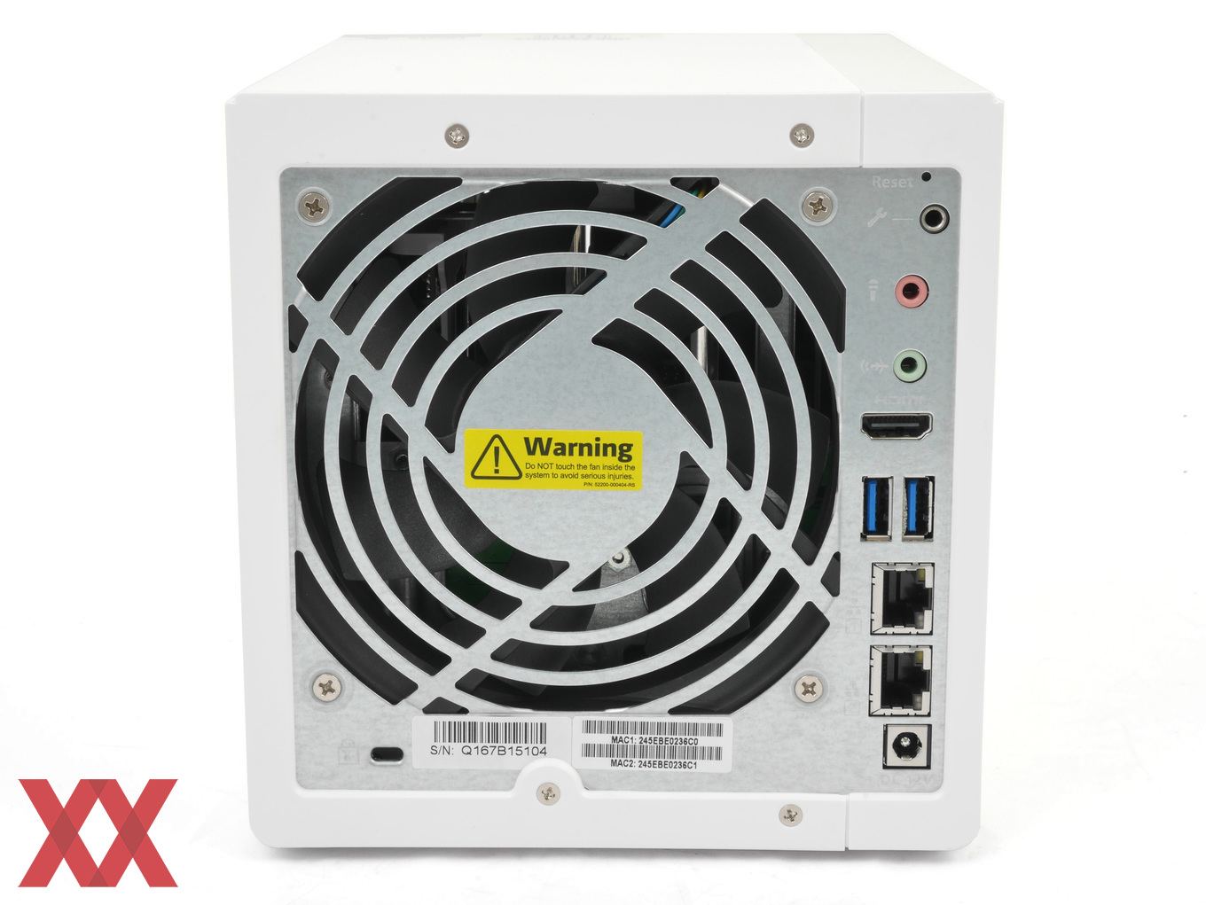

Auf der Rückseite sitzt ein mit 120 mm vergleichsweise großer Lüfter, der die Wärme der Laufwerke und auch der passiv gekühlten CPU aus dem NAS transportiert. Der gelbe Warnaufkleber informiert den User ausdrücklich, dass er wegen der Verletzungsgefahr besser nicht seine Finger durch das Lüftergitter stecken sollte, d.h. dieses Modell ist auch für den US-Markt geeignet. Neben dem Lüfter sind auf der Rückseite dann alle weiteren Schnittstelle bzw. Versorgungsanschlüsse des NAS zu finden.

Auf der Rückseite befindet sich ein HDMI-Ausgang, welcher 4K (2160p) unterstützt. Aufgrund des verwendeten HDMI-Version 1.4b sind bei 4K allerdings nur 30 Hz möglich. Weiterhin sind 3,5-mm-Klinkensteckerbuchsen für Audio Out und Mic In vorhanden, denn schließlich ist das TS-451A dank OceanKTV-Paket auch für den Karaoke-Einsatz geeignet.
Für den Datenaustausch stehen zwei Gigabit-Ethernetports zur Verfügung, welche die üblichen Link-Aggregation-Features von Active Backup über Adaptive Load Balancing bis hin zu IEEE 802.3ad bieten. Weiterhin stehen auf der Rückseite noch zwei weitere USB-3.0-Anschlüsse zum Anschluss von externen Laufwerken zur Verfügung. Ein Slot für ein Kensington-Schloss darf auch nicht fehlen.

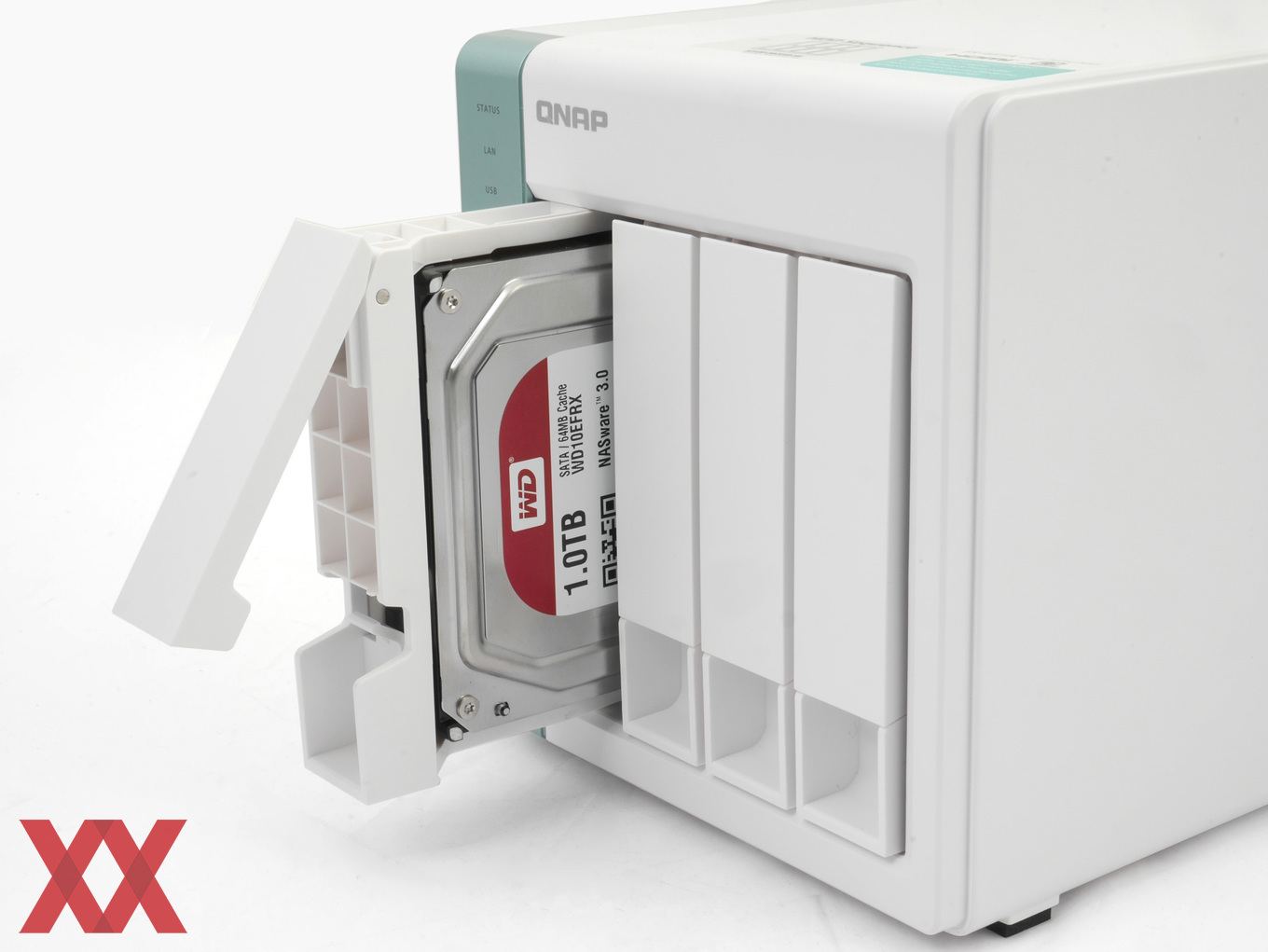

Die Laufwerke werden über vier einzelne Einschübe in dem NAS montiert. Zum Entfernen der Einschübe reicht es, über die "Griffmulde" unten an der als Hebel fungierende Frontseite zu ziehen. Eine Sicherungsmöglichkeit gegen unerlaubtes bzw. unbeabsichtigtes Entfernen von Laufwerken ist nicht vorhanden, bei einem Heim-NAS i.d.R. aber auch nicht notwendig.
Die Laufwerke werden mit Schrauben auf den vier Einschubkäfigen montiert, eine werkzeuglose Montage z.B. mit Clips ist nicht vorgesehen. Die Montage der Schrauben erfolgt dabei von unten und auch 2,5"-Laufwerke lassen sich direkt montieren.

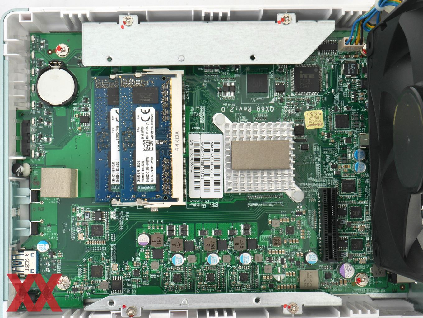

Nach dem Lösen einiger Schrauben kann der U-förmige weiße Gehäuseteil abgezogen bzw. abgenommen werden, was einen besseren Blick auf den inneren Aufbau ermöglicht. Die Hauptplatine ist dabei in dem seitlichen Teil untergebracht, welcher auch die Frontschnittstellen und -bedienungselemente enthält. Um Zugriff auf die Hauptplatine zu erhalten, lässt sich dann noch der innere Käfig zur Fixierung der Laufwerkseinschübe sowie die darin integrierte Riser-Platine mit den SATA-Schnittstellen entfernen.
Auf der Hauptplatine ist unter dem Passivkühlkörper das "Herz" des NAS untergebracht, ein Intel Celeron N3060. Dieser im 14-nm-Verfahren gefertigte SoC bietet zwei CPU-Kerne, welche mit 1,6 GHz Standardtakt arbeiten und im Turboboost einzeln auch auf 2,48 GHz beschleunigt werden. Dem integrierten SATA-Controller steht dann ein ASMedia ASM1182 für weitere SATA-Ports bei. Weiterhin sind insgesamt drei Netzwerkchips von Realtek zu finden, wovon der Dritte die QuickAccess-Anbindung über die frontseitige USB-Buchse übernimmt.

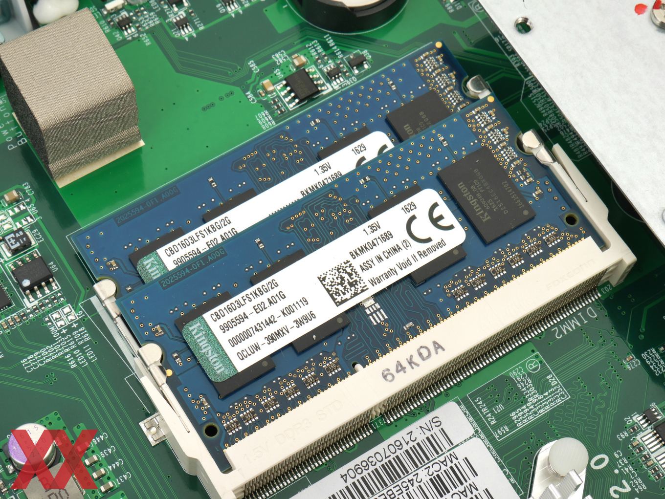

Der Speicher besteht aus zwei Modulen normalen DDR3L-1600-RAMs und kann bis auf 8 GB insgesamt, also 2 x 4 Gigabyte aufgerüstet werden. Eine Einbauanleitung für die ähnlich aufgebaute Vorgängerserie TS-451 ist auf QNAPs Homepage zu finden.
