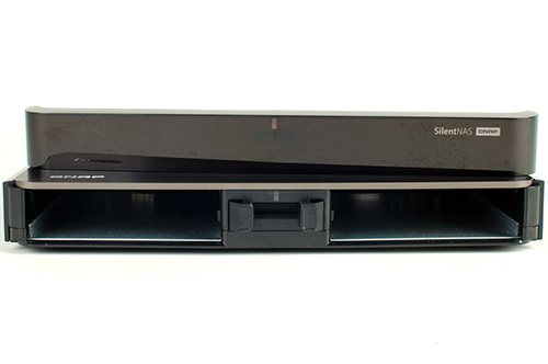

Die Frontklappe hält magnetisch
Die Front besteht aus einer einzigen Leiste aus schwarzem, glänzenden Kunststoff - gehalten wird sie von einem Magneten. Zieht man die Blende ab, erhält man Zugriff auf die (auf dem Kopf stehenden) Festplatten in Einbaurahmen. Die Montage ist wie immer einfach: Festplatten festschrauben, Schlitten ins Gehäuse schieben, Netzwerk und Strom anschließen und einschalten. Weitere Geräte lassen sich auf der Rückseite via USB anschließen. Es gibt USB 2.0 und USB 3.0 jeweils zwei Mal sowie einen Slot für SD-Karten. Wir hätten es schön gefunden, wenn man zumindest einen Teil der Anschlüsse nach vorn gelegt hätte, denn einmal verbaut, kommt man meist eher schwierig an die Anschlüsse auf der Rückseite.

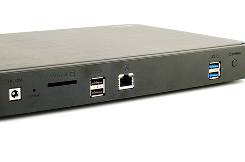

Rückseite des HS-210 mit USB, Netzwerk und Stromanschluss
USB-Geräte, die mit dem NAS verbunden werden, sind kurz darauf als Freigabe sichtbar. QNAP unterstützt FAT, FAT32, NTFS und HFS+ - exFAT wird leider nicht unterstützt. Vor allem die Freigabe von SD-Karten ist praktisch, wenn man die gerade geschossenen Bilder von der Kamera sichten und/oder gleich sichern möchte. Allerdings muss man zum Anschluss von Geräten immer an die Rückseite des Geräts, das sollte man schon beim ersten Aufstellen beachten.
