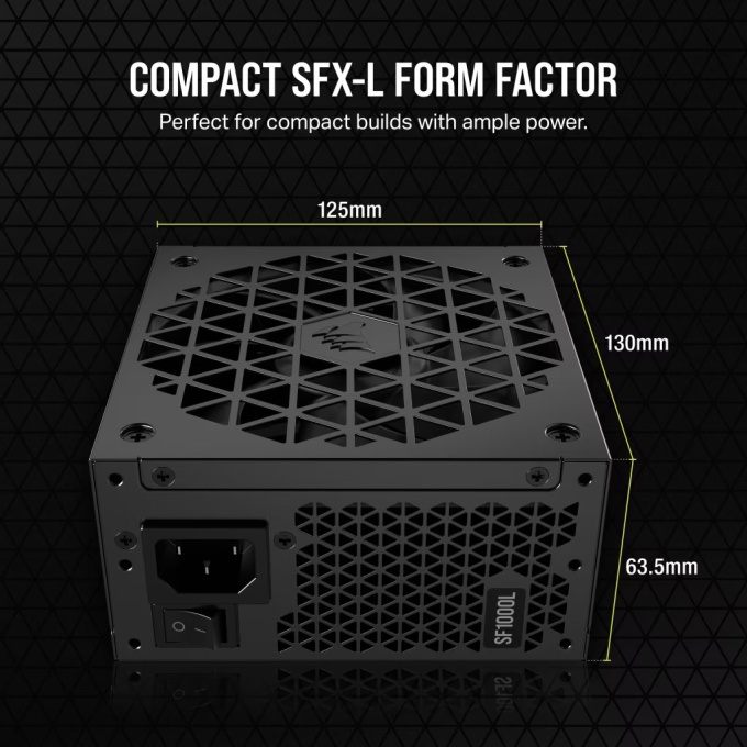

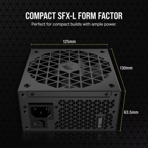

Bauform
Im ersten Schritt sollte klar sein, wo man das Netzteil einbauen möchte: Ist es ein Standard- oder Big-Tower oder doch ein Kompaktsystem? Im letzten Fall gilt es herauszufinden, welche Netzteile das Gehäuse aufnehmen kann und wie viel Einbautiefe benötigt wird. Bei SFX-Kompaktsystemen entscheidet die vorhandene Einbautiefe beispielsweise darüber, ob alternativ zu einem SFX- auch ein SFX-L-Netzteil verbaut werden kann.
