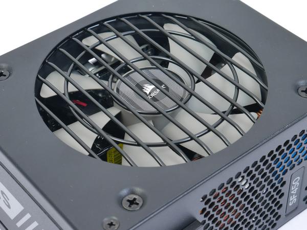

Corsair bringt im 100 mm breiten Gehäuse einen 92-mm-Lüfter unter.
Diese arbeitet nach dem Semi-Fanless-Prinzip, d.h. abhängig von der Temperaturentwicklung bzw. dadurch auch der Last, wird der Lüfter in manchen Betriebsbereichen abgeschaltet. Im Normalfall führt das dazu, dass beim Einschalten des Systems der Lüfter einmal kurz zu Testzwecken hochgefahren wird, aber danach gleich wieder abgeschaltet wird. Steigt dann nach längerem Betrieb unter Last die Temperatur im Netzteil, wird der Lüfter solange eingeschaltet, bis wieder eine bestimmte Temperaturschwelle unterschritten wird und er wieder abgeschaltet werden kann. Die Lüftersteuerung ist üblicherweise so ausgelegt, dass das Netzteil im Idle des Systems oder bei niedriger Last passiv arbeiten kann.

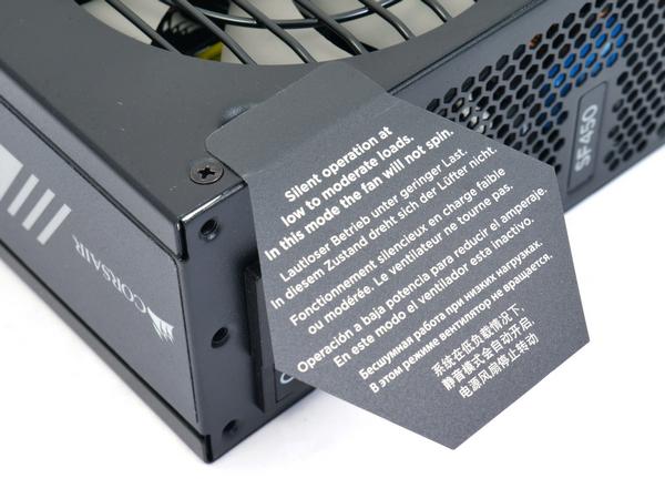

Nicht dass sich noch jemand wundert, warum der Lüfter sich nicht dreht.
Im Auslieferungszustand ist daher ein Aufkleber angebracht, welcher den User auf diesen Umstand hinweist.

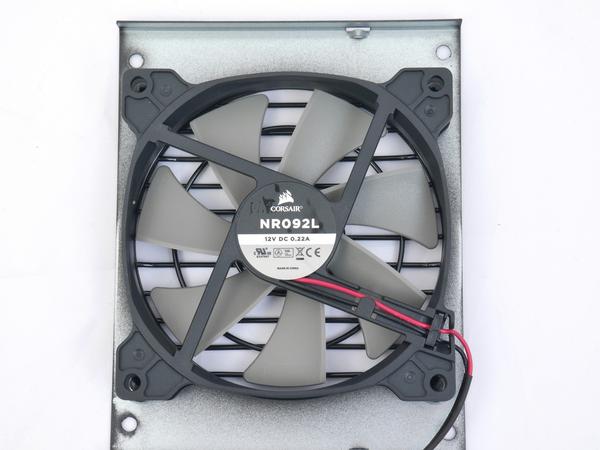

Corsair verbaut im SF450 ein hauseigenes Lüftermodell mit der Bezeichnung NR092L, über welchen sich abgesehen von den aufgedruckten Daten (12 Volt, 0,33 Ampere) keine weiteren Infos finden lassen. Auf dem nachfolgenden Bild ist aber gut zu erkennen, wie knapp der Lüfter im Gehäuse sitzt. Die Perspektive verzerrt es etwas, aber von den nominalen 4 mm Platz auf jeder Seite ist ja noch die Dicke der Gehäuseseitenwände abzuziehen.

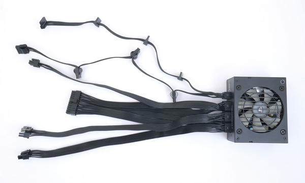

Das Corsair SF450 bringt, wie bereits beschrieben, ein voll-modulares Kabelmanagementsystem mit, welches der Klasse entsprechende gute Anschlussmöglichkeiten bietet. Die Anschlusskabel sind allesamt als schwarze Flachbandkabel ausgeführt. Die Länge der Anschlusskabel ist für ein kompaktes SFX-Netzteil angemessen. Je nach Case und Einbausituation wären sicher auch manchmal kürzere oder auch längere Kabel ideal, aber das Corsair SF450 bringt hier schon einen guten Kompromiss mit.
In Sachen Lautstärke vermag das Corsair SF450 voll zu überzeugen und auch in Sachen Ausstattung und Anschlussmöglichkeiten ist es sehr gut aufgestellt.
