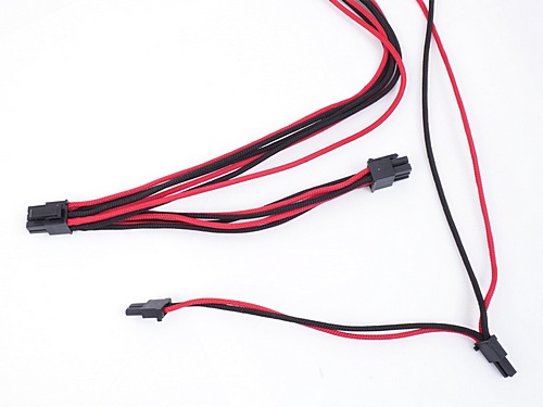

Bei den PCI-Express-Anschlusskabel mit zwei Abgriffen sind die 2-Pin-Erweiterungen an einem separatem Kabel.

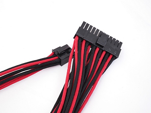

Als weitere Besonderheit bleibt noch zu erwähnen, dass CableMod die Sleeves ohne den (sichtbaren) Einsatz von Schrumpfschlauch fixiert, sondern dies auf anderem Wege innerhalb des Steckers erreicht. Bei traditionellen Standard-Sleeves kommt meist jeweils auf beiden Seiten ein Schrumpfschlauch zum Einsatz, der zum einen optisch negativ auffällt, und zum anderen auch die Kabelenden starr und unflexibel macht.
Alle Anschlusskabel - ATX, PCI-Express, CPU, SATA- und Molex-Anschlüsse - sind bei dem CableMod-Kits optisch gleich aufgebaut: in unserem Fall also mit schwarzen Steckern und abwechselnd roten und schwarzen Einzelsleeves. Die Kabel bzw. deren Stecker sind nicht beschriftet, aber die Zielgruppe dieser Kabel sollte die Montage auch ohne problemlos hinbekommen. Notfalls lässt sich zum Vergleich ja das Original-Kabelset heranziehen.

Die Kabel selbst sind relativ flexibel und lassen sich gut verlegen. Insbesondere wenn viele Kabel zum Einsatz kommen, gilt es beim Montieren und Verlegen aufzupassen, dass die Kabel sauber voneinander getrennt verlaufen. Es kann aufgrund der einzelnen Litzen, die zwischen beiden Kabelenden auch nicht untereinander fixiert sind, leicht dazu kommen, dass man mal ein Kabel "durch" ein anderes Kabel durchzieht, weil ein oder zwei Litzen gerade in die andere Richtung standen. Die Ausführung als Einzellitzen machen auch die PCI-Express-Anschlusskabel mit zwei Abgriffen etwas gewöhnungsbedürftig. Diese sind als übliche 8(6+2)-Pin-Variante ausgeführt, was dazu führt, dass der 6-Pin-Stecker und die "optionale" 2-Pin-Erweiterung nur über den Stecker am Netzteil miteinander verbunden sind, sonst aber freie Enden darstellen. Ein Vorteil davon ist sicherlich, dass wenn nur der 6-Pin-PCI-Express-Stecker benötigt wird, sich die 2-Pin-Erweiterung dann z.B. hinter dem Mainboard verstecken lässt. Die beiden PCI-Express-Kabel mit nur je einem Abgriff sind hingegen klassisch ausgeführt, d.h. die 2-Pin-Erweiterung geht vom 6-Pin-Hauptstecker aus.

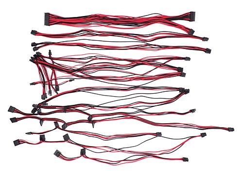

Der Inhalt des SE-Series Cable Kit in der Gesamtansicht
Von den Längen der Kabel konnten wir keinen besonderen Unterschied zu den Original-Kabeln von Seasonic ausmachen, wobei diese aber auch schon eine komfortabel und für größere Cases ausreichende Länge haben.
Ebenfalls keinen Unterschied konnten wir hinsichtlich der "elektrischen Qualität" ausmachen. Sowohl die Spannungen am Kabelende als auch die Effizienz des Netzteils war im Test zwischen Originalkabeln und Cable-Mod-Set identisch bzw. lagen im Rahmen der Messungenauigkeit.
