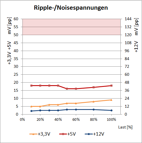

rm1000i ripple
Gut sieht die Lage bei den Ripple-/Noise-Spannungen aus: Hier kann das RM1000i mit max. 9 bzw. 18 mV(pp) auf 3,3 Volt und 5 Volt gleichweise gute Werte zeigen. Sehr gut hingegen ist die 12V-Seite zu bewerten, wo nur äußerst geringe 6 mV(pp) zu messen waren.

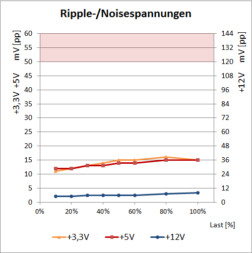

rm650i ripple
Das Diagramm der Ripple-/Noisespannungen sieht beim RM650i ähnlich gut wie beim RM1000i. Identisch ist auch hier der ausgesprochen niedrige Wert auf 12 Volt, hier sind es 8 mV(pp) auf 12 Volt. Bei den Nebenspannungen zeigte das RM1000i auf 3,3 Volt und 5 Volt ein leicht unterschiedliches Verhalten. Anders das RM650i, bei dem beide Verläufe annähernd synchron laufen und mit max. 15 mV(pp) ebenfalls sehr niedrige Maximalwerte zeigen.
