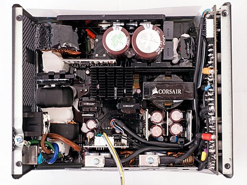

rm25s
Das Innenleben des Corsair RM1000i in der Übersicht.
Wie eingangs erwähnt, setzt Corsair bei der RMi-Serie die gleiche technische Grundlage wie beim Vorgänger. Die LLC-Resonanzwandler-Topologie wird ergänzt von Synchronous Rectification und DC-DC-Wandlern, womit sich das RMi also moderner und leistungsfähiger Technik bedient, welche im Prinzip auch im High-End-Bereich Verwendung findet. Wobei auch zu sagen ist, dass die verwendete Technologie zwar z.B. einen maßgeblichen Einfluss auf die Effizienz des Netzteils hat, das Endresultat aber letztendlich immer davon abhängt, wie viel Aufwand dann z.B. bei Schaltungsdesign und Materialkosten getrieben wird. Der Vollständigkeit halber bleibt zu erwähnen, dass die RMi - genau wie die HXi und anders als das AXi - klassische "analoge" Netzteile sind, bei denen die Hardware-Monitoring-Features über entsprechende Analog-Digital-Wandler-Elemente für die digitale (USB-)Schnittstelle gewonnen werden.
Insbesondere für den in dieser Hinsicht "kritischen" Markt in Europa, vorweg Deutschland, setzt Corsair bei den RMi nun ausschließlich "japanische Kondensatoren" ein. Beim RM1000i sind dies im Primärbereich zwei Elkos von Nippon Chemicon mit 680 uF bzw. 470 uF, die jeweils mit 400 Volt Spannungsfestigkeit und 105 °C spezifiert sind. Sekundärseitig lassen sich neben Feststoffkondensatoren durchweg 105°C-Elkos von Nippon Chemicon finden.
rm29s
Im Mittelpunkt der Haupttransformer, hinten das modulare Anschlussfeld.
Von der Technik her scheint Corsair hier wieder eine gute Wahl getroffen zu haben. Kommen wir auf der nächsten Seite zu Lautstärke und Ausstattung des RM1000i.
