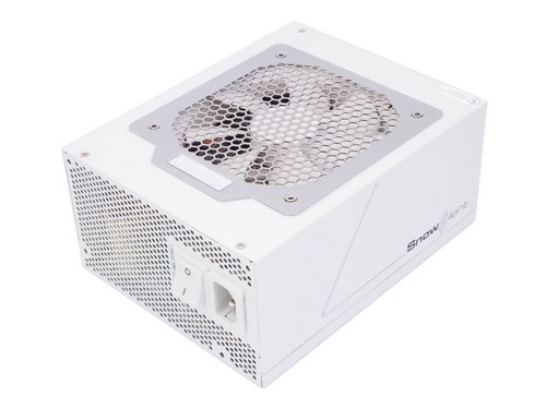

Im Vergleich zum Platinum 1050W wurden beim Snow Silent 1050W einige Veränderungen vorgenommen. Rein optisch ist dies natürlich die Lackierung, die nun für das gesamte Netzteilgehäuse rein-weiß ist, auch wenn es leider auf dem einen oder anderen unserer Fotos nicht so scheint. Auch der Lüfter und sogar die Platine sind beim Snow Silent nun vollständig in Weiß gehalten. Auf dem Deckel hat das Lüftergitter, welches mit seiner Umrandung eine Einheit bildet, nun statt der matt-grauen Beschichtung ein Chrom-Hochglanzfinish bekommen. Von seiner Form her ist das Gehäuse dabei identisch zu dem der höherwattigen Platinum-Modelle.
sn05s
Das Seasonic Snow Silent 1050W ist komplett weiß gehalten.

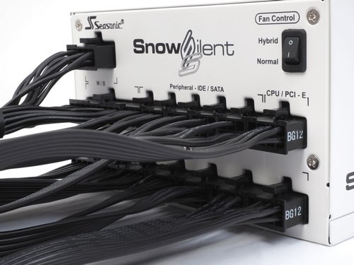

Zweiter wesentlicher Unterschied des Snow Silent 1050W zum Platinum 1050W ist sein Kühlungskonzept. Die über einen Schalter neben dem Kabelmanagement zwischen Aktiv- und Semi-Passiv-Betrieb umschaltbare Lüftersteuerung ist ebenfalls mit an Bord, wurde aber durch Seasonic dahingehend angepasst, dass der lüfterlose Betrieb länger, d.h. bis hin zu höheren Lasten aufrechterhalten werden kann. Seasonic spricht hier von nun bis zu 50 Prozent Last verglichen mit den ca. 35 Prozent Last beim Platinum 1050W. Im Test konnten wir bestätigen, dass das Snow Silent 1050W länger im Passiv-Modus bleiben kann als das Platinum 1050W. Neben einer Anpassung der Hysterese der Lüftersteuerung, also dem Wechselverhalten zwischen Aktiv- und Passiv-Modus, ist die Verwendung eines Lüfters mit FDB-Lagerung der nächste Schritt Seasonics auf dem Weg zu "Silence". Im Gegensatz zu den (sehr guten) kugelgelagerten Lüfter der Platinum soll der FDB-Lüfter des Snow Silent 1050W noch leiser arbeiten, was wir im Test ebenfalls eindeutig bestätigen konnten.
sn06s
Das Seasonic Snow Silent 1050W bietet ein voll-modulares Kabelmanagement sowie eine umschaltbare Lüftersteuerung.

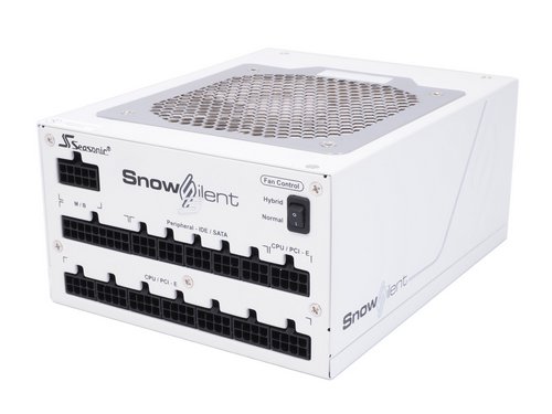

Das Snow Silent 1050W bietet eine Gesamtleistung von 1.050 Watt und ist als Single-Rail-Netzteil ausgelegt, dessen einzelne 12V-Schiene nominal bis zu 87 Ampere liefern kann. Die Nebenspannungen sind mit je 25 Ampere respektive einer kombinierten Leistung von 125 Watt belastbar. Ebenfalls ist beim Snow Silent 1050W natürlich das sehr gute Schutzschaltungskonzept mit an Bord, welches neben OVP, UVP, OCP, OPP und SCP auch einen Überhitzungsschutz enthält. Die OCP auf den Nebenspannungen lösten bei ca. 33-34 Ampere aus, und auch die Überlastsicherung griff bei knapp 1.400 Watt Gesamtleistung ein. Identisch auch die Ausstattung: Wie das Platinum bringt das Snow Silent acht PCI-Express-Anschlüsse mit. Weiterhin stehen neben zwei 8-Pin-EPS-Anschlüssen noch vierzehn SATA- und fünf Molex-Anschlüsse zur Verfügung. Ein weiterer Pluspunkt, welcher sich das Snow Silent mit den Platinum-Modellen teilt, sind die sieben Jahre Garantie.
sn15s
Das Seasonic Snow Silent 1050W bietet ebenfalls eine umfangreiche Ausstattung
