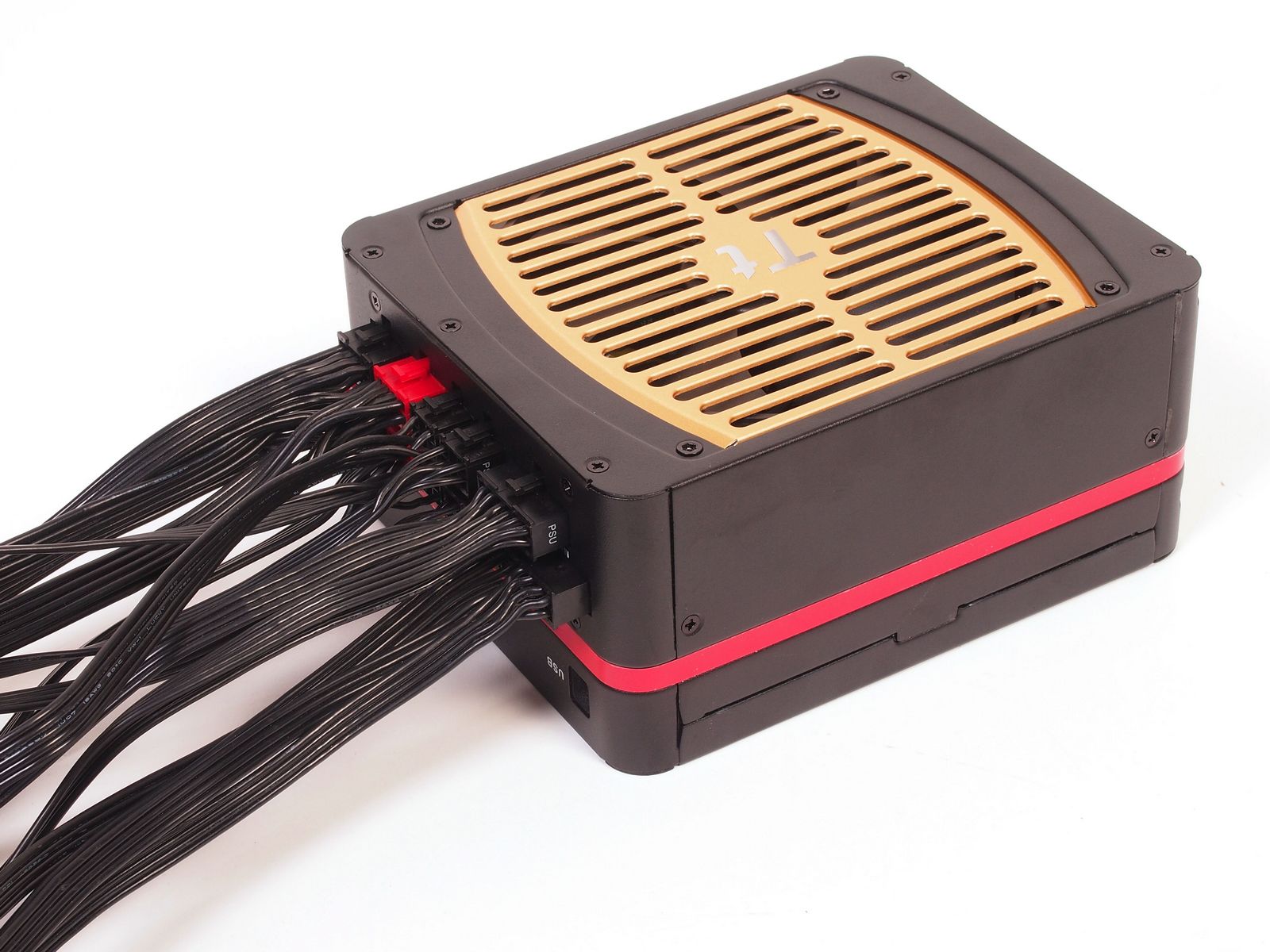

Das Thermaltake Toughpower DPS 850W bringt eine sehr markante Optik mit.
Das Thermaltake Toughpower DPS 850W hebt sich durch sein extravagantes Design stark vom restlichen Testfeld ab. Das goldene Lüftergitter, welches beim ersten Anblick von seiner Form her den einen oder anderen evtl. eher an ein Abflussgitter erinnern wird, ist aus Metall gefertigt und dominiert das Erscheinungsbild. Um die Seitenflächen und die Innenseite des anthratzitfarbenen Gehäuses läuft umgehend etwas versenkt ein roter Streifen. Weiterhin sind die vertikalen Außen- und Innenkanten abgerundet ausgeführt. Thermaltake legt passende Gummi-Pads bei, die aufgeklebt auf die runden Kanten das Netzteil vom Gehäuse entkoppeln sollen.
