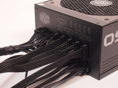

Das Cooler Master V850 setzt auf ein klassisches anthrazitfarbenes Gehäuse mit einer Länge von 160 mm. Eine Aufwertung erfährt dieses "Standard-Design" durch die farblich abgesetzte Metallplatte im Deckel, die das Lüftergitter umfasst, sowie die Beschriftungen und Rillenstrukturen an den Seiten. An der Außenseite lassen sich wie üblich Netzschalter und -buchse finden, wohingegen auf der Innenseite das beschriftete Anschlussfeld des voll-modularen Kabelmanagements untergebracht ist. Die Technologie im Inneren stammt wie bereits erwähnt von Seasonic, und Cooler Master hat auch Wert auf eine hochwertige Bestückung gelegt. Sekundärseitig sind es beispielsweise 105°C-Elkos von Nippon Chemicon und Rubycon sowie etliche Feststoffkondensatoren, die dort zum Einsatz kommen. Dank den im High-End-Segment üblichen Technologien LLC-Resonanzwandler-Topologie nebst Synchronous Rectification und DC-DC-Wandlern auf der Sekundärseite bietet das V850 mit 840 Watt auf 12 Volt (Single-Rail) eine entsprechend hohe Leistungsfähigkeit und Effizienz. Die Nebenspannungen sind mit klassentypischen 125 Watt belastbar. Auch in Sachen Schutzschaltungen kann das V850 überzeugen. Mit an Bord sind - abgesehen von einer Temperatursicherung (OTP) - alle gängigen Varianten, welche im Test auch gut funktioniert haben. Die OCP auf 3,3 und 5 Volt setzt bei ca. 30 bzw. 36 Ampere ein, auf 12 Volt führen knapp unter 100 Ampere zur Abschaltung.
In Sachen Ausstattung ist das V850 ebenfalls gut aufgestellt. Es bietet zwar keine Extras wie eine umschaltbare Lüftersteuerung, bietet aber dafür gute Anschlussmöglichkeiten. Über das voll-modulare Kabelmanagement lassen sich bis zu sechs PCI-Express-Anschlüsse nutzen. Mit bis zu neun SATA- und vier Molex-Anschlüssen bietet es für diese Leistungsklasse angemessene Möglichkeiten. Bei der Verarbeitung sowie der Länge der Kabel gibt es ebenfalls nichts auszusetzen. Positiv zu den Anschlüssen ist noch zu sagen, dass bis auf das ATX-Kabel alle weiteren Anschlusskabel als Flachbandkabel ausgeführt sind.
