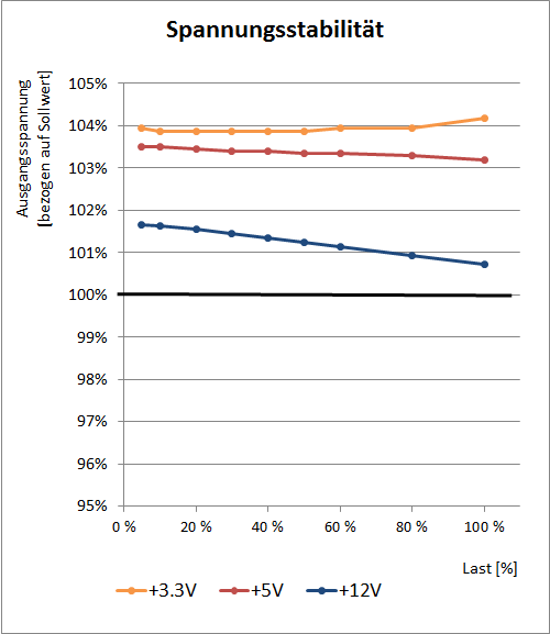

Enermax Triathlor Eco 650W
enermax spannung
Das Enermax Triathlor Eco 650W zeigt hier eine gute Leistung. Auf 3,3 Volt und 5 Volt bleibt der Spannungsabfall mit 2,0 bzw. 2,6 Prozent auf normal niedrigem Niveau. Die Spannungslage dicht oberhalb des Nominalwertes ist als gut zu bezeichnen. Die 12V-Seite blieb über den Testverlauf nahezu konstant.

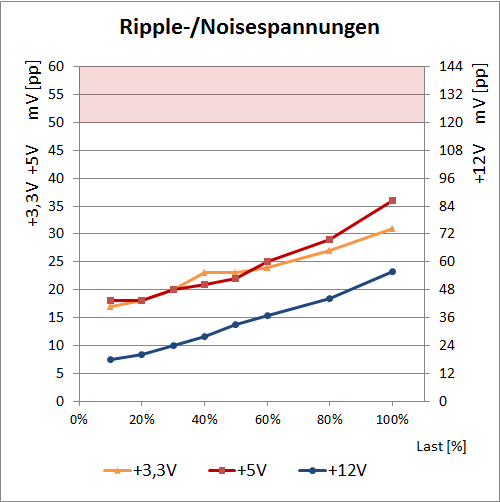

lepa ripple
Bei den Ripple-/Noise-Spannungen sieht die Lage ordentlich aus. Auf 3,3 Volt werden maximal knapp 31 mV(pp) und auf 5 Volt knapp 25 mV(pp) erreicht, womit das Enermax Triathlor Eco 650W deutlich innerhalb des Toleranzbereiches bleibt. Auf der 12V-Seite präsentiert sich das Enermax dann mit maximal 52 mV(pp) unter Volllast ähnlich solide.

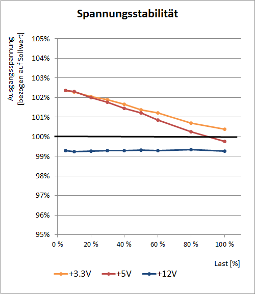

LEPA BM 700W
lepa spannung
Das LEPA MaxBron 700W konnte uns im Test mit sehr stabilen Ausgangsspannungen überzeugen. Mit jeweils 0,3 Prozent regelt es die Nebenspannungen 3,3 Volt und 5 Volt unter zunehmender Last sehr gut aus. Die 12V-Seite liegt mit einem lastbedingten Spannungsabfall von 1,0% ebenfalls in einem sehr guten Bereich.
lepa ripple
Bei den Ripple-/Noise-Spannungen kann unser Testsample des LEPA MaxBron 700W ebenfalls eine ordentliche Leistung zeigen. Mit 31 bzw. 36 mV(pp) auf den Nebenspannungen zeigt es normale Werte, die durch die mit 56 mV(pp) niedrigen Werte auf 12 Volt bestätigt werden.
