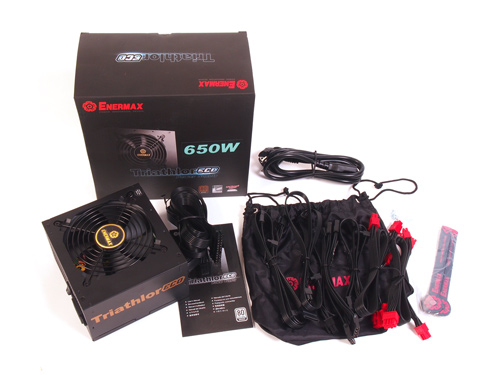

Ordentlicher Lieferumfang beim Enermax.
Beim Lieferumfang hat Enermax nicht den Rotstift angesetzt. Ein kurzes Handbuch ist neben den Anschlusskabeln ebenso mit an Bord wie ein Netzkabel, Schrauben, Klett-Kabelbindern und eine Kabelaufbewahrungstasche.

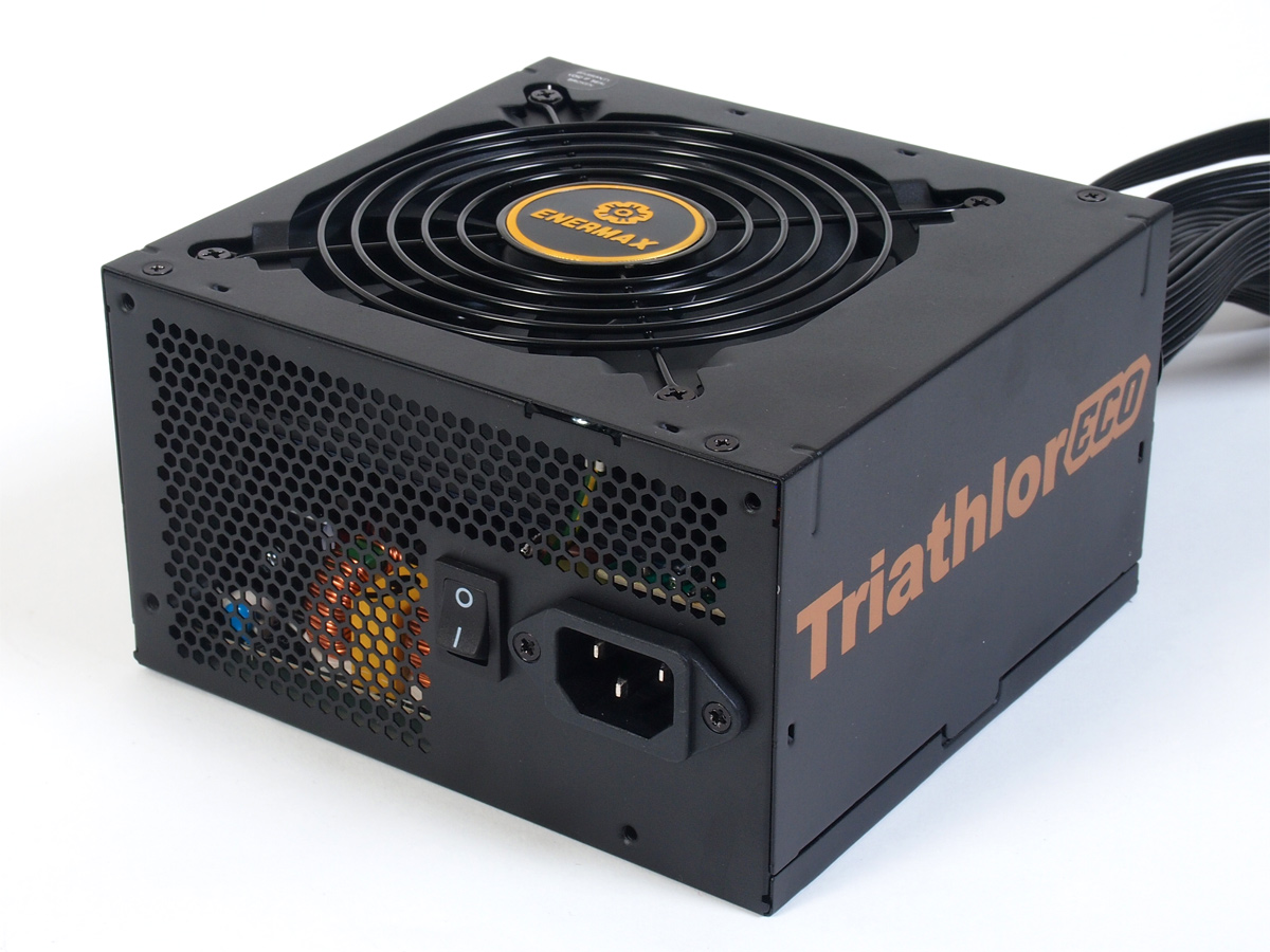

Das Enermax Triathlor Eco 650W tritt vergleichsweise dezent auf.
Beim Design der Triathlor Eco orientiert sich Enermax am Erscheinungsbild der aktuellen Serien. Das klassisch anthrazit-farbene Stahlblechgehäuse ist an den Seiten mit der Modellreihe bedruckt und das Lüftergitter ziert ein goldenes Herstellerlogo. Mit 140 mm Länge ist es angenehm kompakt.

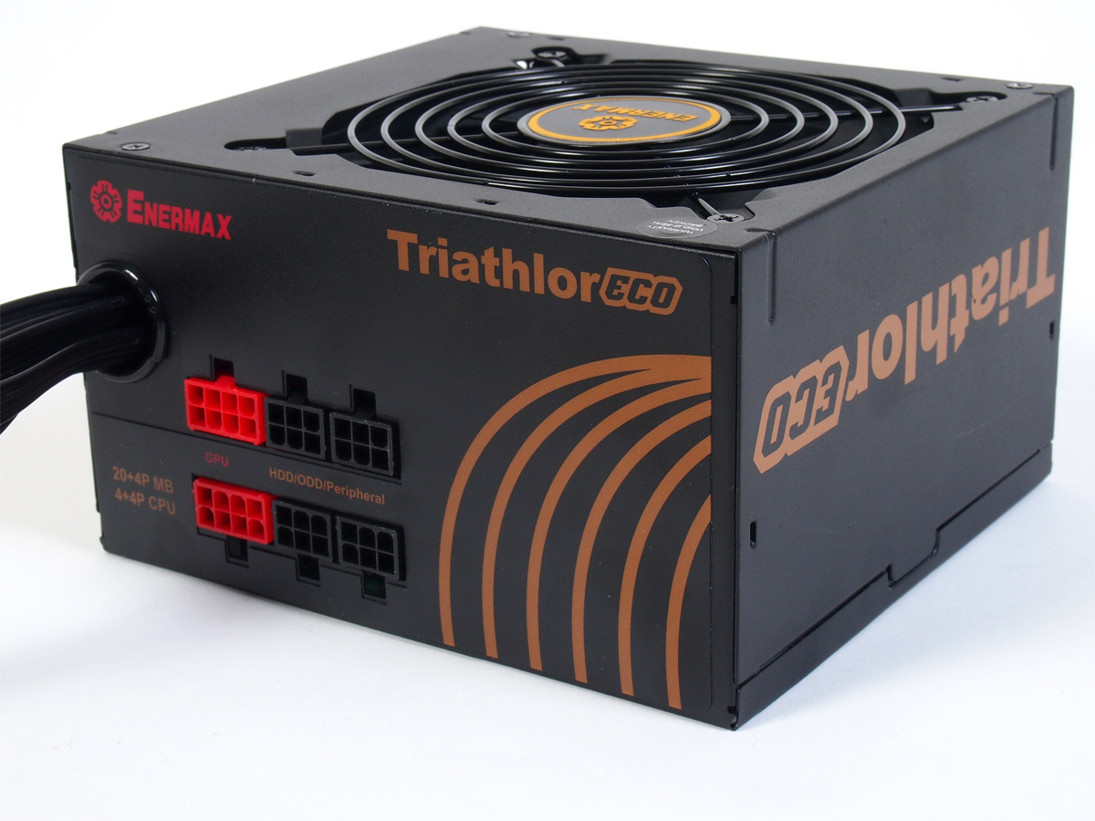

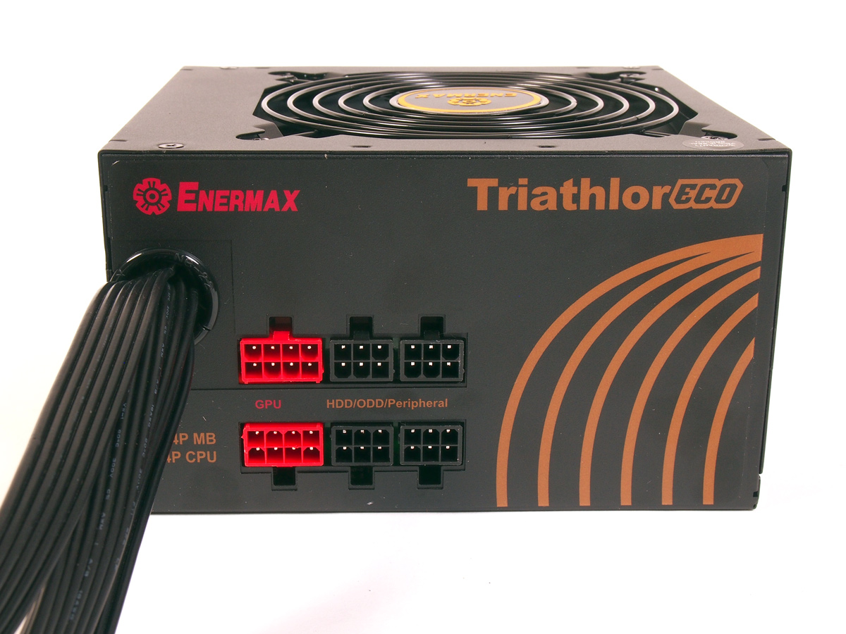

Das Enermax Triathlor Eco 650W aus einer anderen Perspektive
Auf der Innenseite hat Enermax das Anschlussfeld des modularen Kabelmanagements untergebracht. Die Belegung ist auf dem Gehäuse vermerkt und die beiden unterschiedlichen Anschlusstypen sind auch farblich markiert.
 en06s
Das Kabelmanagement des Enermax Triathlor Eco 650W.
Die von Enermax gewählte Variante für die Stecker und Buchsen des Kabelmanagement entspricht dem Standard, wenn man ihn so definieren möchte. Dadurch hebt es sich zwar nicht von anderen Netzteilen ab, aber dieses System hat sich bewährt und Enermax hat es bei den Triathlor Eco auch gut umgesetzt.

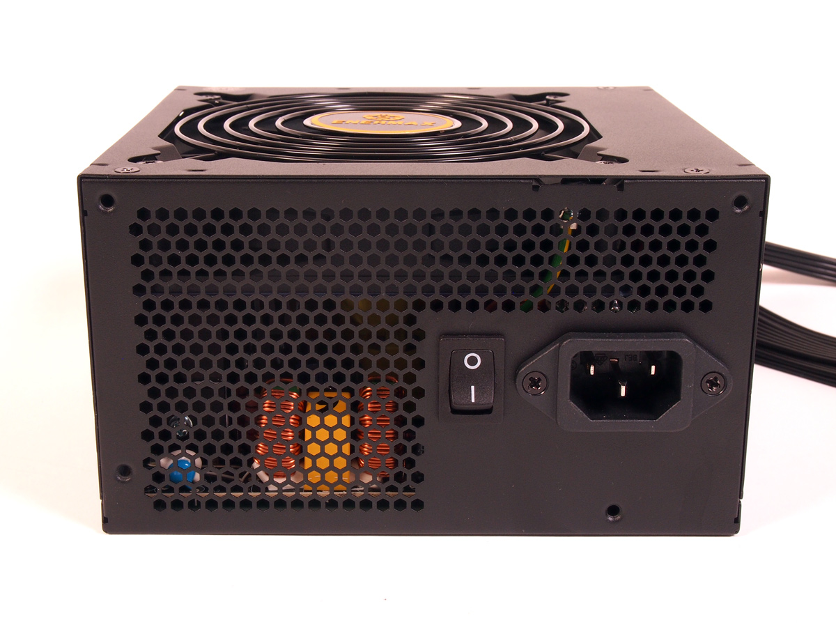

Die Aussenseite des Enermax Triathlor Eco 650W

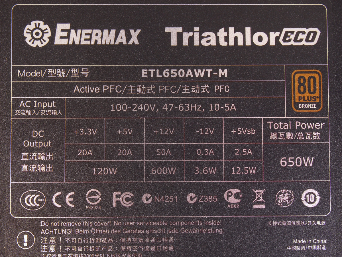

Leistungsmäßig ist das Enermax Triathlor Eco 650W gut aufgestellt. Wie die anderen Testkandidaten auch, ist es als Single-Rail-Netzteil ausgeführt und kann eine 50 Ampere starke 12V-Schiene vorweisen. Rein rechnerisch ergeben sich somit 600 Watt auf 12 Volt, womit es - wie bei modernen Netzteilen üblich - de facto einen Großteil der Netzteilleistung auf 12 Volt liefern kann. Die Nebenspannungen sind mit je 20 Ampere belastbar, und mit einer kombinierten Belastbarkeit von 120W ist das Enermax Triathlor Eco 650W gut gerüstet.
en09s
Die Leistungswerte des Enermax Triathlor Eco 650W in der Übersicht.

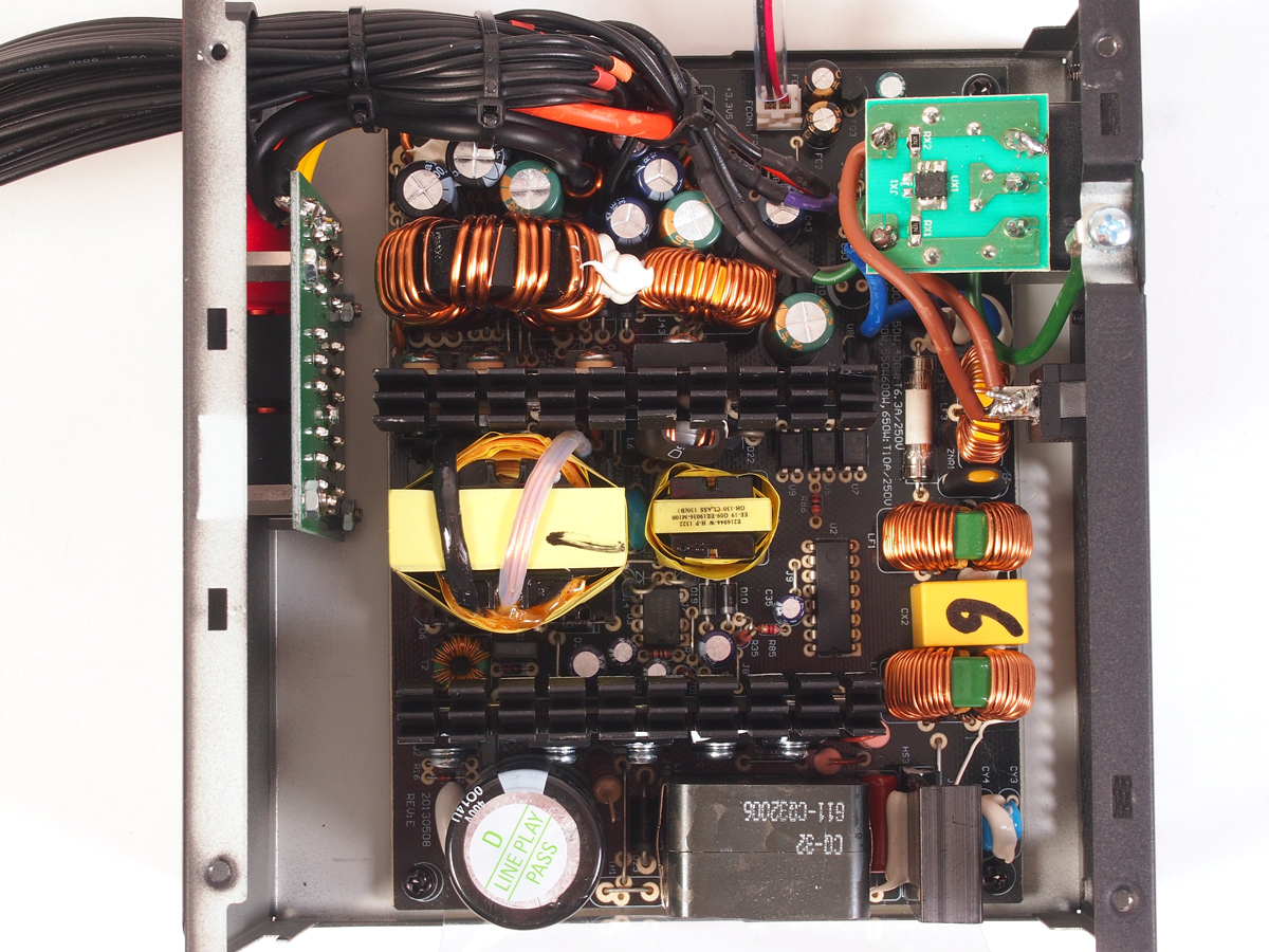

Von der Technik her bewegt sich das Enermax Triathlor Eco 650W in dem Bereich, den man der Preis- und Effizienzklasse nach erwarten kann. Die verwendete Standard-Plattform mit Gruppenregulierung scheint vom Auftragsfertiger CWT zu stammen. Bei den Kondensatoren setzt Enermax auf einen Mix: Primärseitig kommt - gut für die Werbung - ein japanischer Panasonic (400V, 390 uF, 85°C) zum Einsatz, während sekundärseitig mit 105°C-Elektrolytkondensatoren von CapXon und Aishi eher "günstige" Komponenten verbaut wurden.
