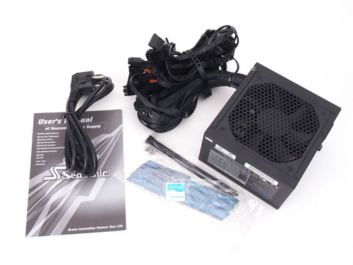

Netzkabel, Handbuch, verschiede Kabelbinder, ein Sticker und Schrauben gehören zum Lieferumfang.

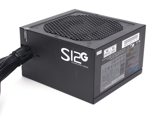

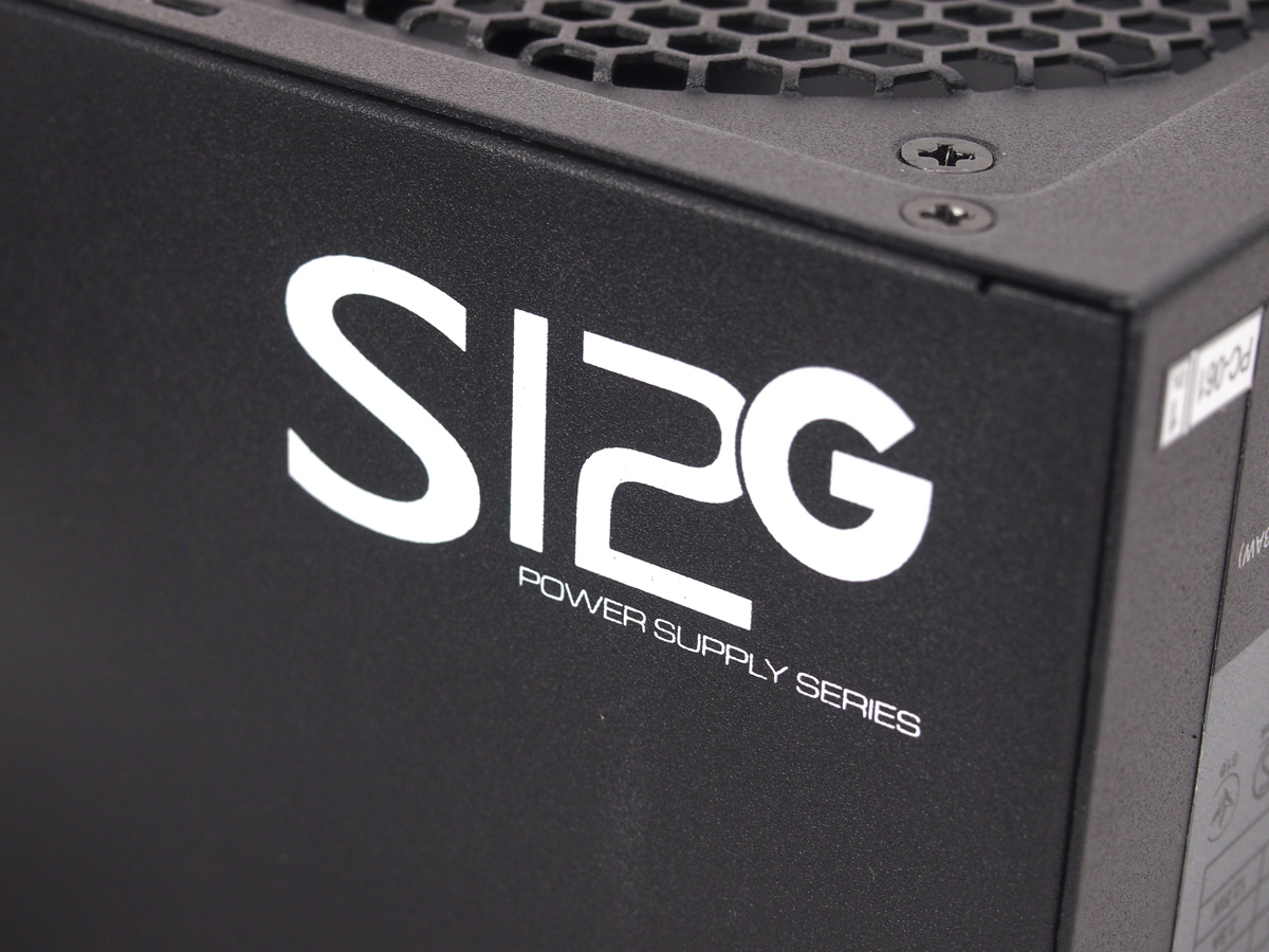

Das Seasonic S12G 750W ist ebenfalls ein Vertreter des optisch schlichter gehaltenen Designs. Im mit 140-mm-Gehäuselänge sehr kompakten Stahlblechgehäuse ist ein 120-mm-Lüfter untergebracht. Die anthrazitfarbene Pulverbeschichtung wird an den Seiten durch einige einfache Logos aufgewertet.

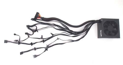

Seasonic kompensiert den Verzicht auf ein modulares Kabelmanagement durch eine vergleichsweise umfangreiche Kabelausstattung. Ebenfalls beachtlich sind die fünf Jahre Herstellergarantie, die Seasonic auf die S12G gewährt.

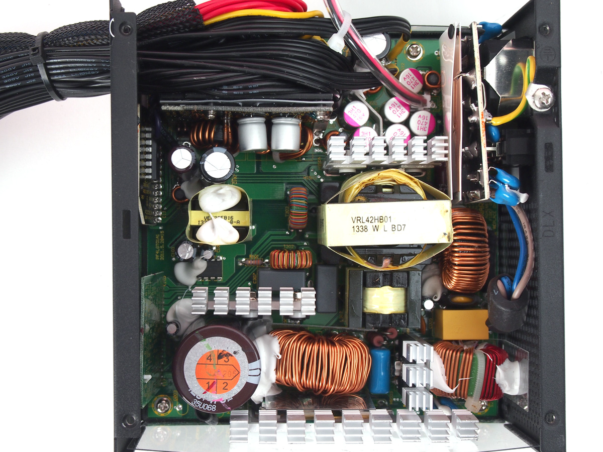

Im Inneren kommt bei den S12G nahezu die gleiche Technik wie bei den G-Modellen zum Einsatz, sodass im direkten Vergleich auch die Platinen bis auf wenige Details identisch erscheinen. Seasonic verwendet eine LLC-Resonanzwandler-Topologie, die sonst eher im High-End-Bereich zu finden, und die durch Synchronous Rectification und DC-DC-Wandlern ergänzt wird. Bei den Kondensatoren kommen "japanische" Modelle von Nippon Chemicon und Rubycon zum Einsatz. Der Primärkondensator von Nippon Chemicon ist mit 420V, 470 uF und 105°C sehr solide ausgelegt. Die sekundärseitigen 105°C-Elektrolytkondensatoren von Rubycon werden durch etliche Polymerkondensatoren ergänzt. Durch den Verzicht auf das modulare Kabelmanagement gewinnt Seasonic den Platz, der für das kompaktere 140-mm-Gehäuse benötigt wird.

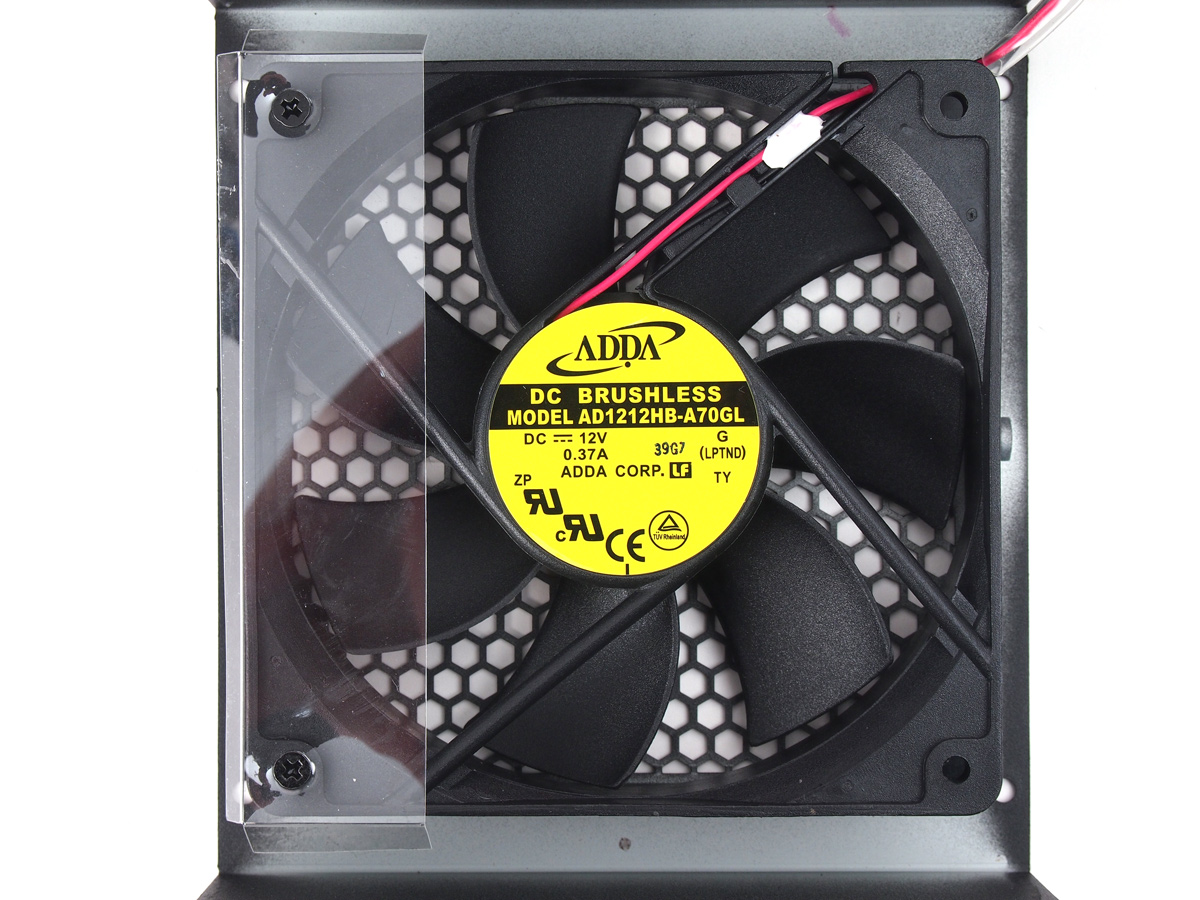

Als Lüfter kommt ein 120-mm-Modell von ADDA mit Kugellagerung zum Einsatz, dessen genaue Modellbezeichnung AD1212HB-A70GL lautet. Von der Lautstärke her hat uns das S12G 750W nicht enttäuscht. Der Lüfter wird bis hin zu einer Netzteillast von knapp über 60% mit einer vergleichsweise geringen Drehzahl von 550 U/min betrieben, wobei es dann sehr leise arbeitet. Im Test erhöhte die Lüftersteuerung dann bei steigender Last die Drehzahl auf 1350 U/min (80% Last) und 2000 U/min unter Volllast. Bei 1350 U/min ist das S12G noch leise, allerdings ist das Lüfterrauschen etwas wahrnehmbar. Unter Volllast ist der Betrieb dann aufgrund des deutlichen Lüfterrauschens nicht mehr als leise zu bezeichnen, aber bleibt noch im angemessenen Rahmen. Dank der Soundcharakteristik wirkt es noch relativ unauffällig.
Die S12G richten sich an Käufer, die ein modulares Kabelmanagement nicht unbedingt benötigen, und dafür lieber einige Euro sparen möchten. Nicht gespart hat Seasonic an der Ausstattung mit Anschlüssen. Zu den klassenüblichen vier PCI-Express-Anschlüssen gesellt sich noch ein zweiter 8-Pin-EPS-Anschluss, welchen wir in diesem Segment nur selten sehen. Mit zehn SATA- und vier Molex-Anschlüssen ist das S12G 750W überdurchschnittlich gut ausgestattet, sodass auch umfangreichere Systeme gut versorgt werden können.
An der Verarbeitung gibt es nichts auszusetzen und die Peripheriekabel, welche als Flachband-Version ausgeführt sind, sind angenehm lang.
