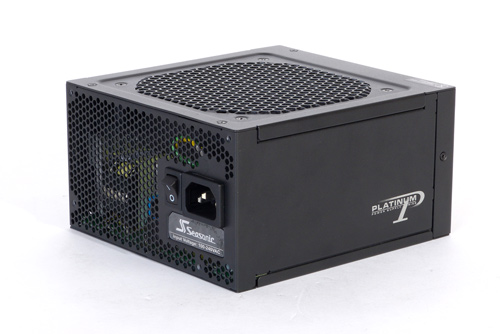

Das Design des Platinum 660W bietet keine Überraschungen
Das Gehäuse ist mit einer Beschichtung in einem dunklen Anthrazit versehen und bietet mit den kleinen Schriftzügen an der Seite und dem von Seasonic bekannten Herstellerlogo neben der Netzbuchse nur wenige optische Auffälligkeiten. Das schlichte und funktionale Design passt aber gut zur Marke und sorgt auch mit wenigen Elementen für einen hohen Wiedererkennungswert.

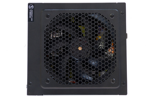

Der Lüfter verbirgt sich unter einem schlichten Lüftergitter mit relativ offener Wabenstruktur und verzichtet auf optische Accessoires.
Beim Lüfter greift Seasonic wieder auf das Sanyo-Denki-Modell zurück, welches bei den anderen X- oder Platinum-Series-Modellen zum Einsatz kommt. Der "San Ace 120" (Modell 9S1212F404) ist ein hochwertiger Vertreter eines Lüfters mit (Doppel)Kugellager und kann theoretisch mit bis zu 2200 U/min drehen, welche er im Seasonic natürlich nicht ansatzweise erreicht.
