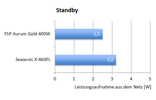

In einem ersten Test haben wir die Leistungsaufnahme aus dem Netz im Standby gemessen. Das verwendete ASUS-Mainboard verbraucht etwas mehr als andere Systeme, daher liegen die Werte verglichen mit früheren Test etwas höher.

Das FSP Aurum 400W verbraucht im Standby des Testsystems ca. 0,7 Watt weniger als das Seasonic X-460FL, was doch ein deutlicher Unterschied ist.

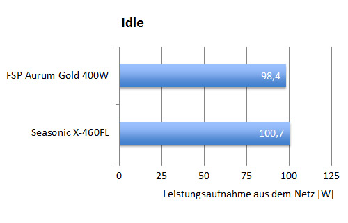

Um eine möglichst niedrige Belastung zu erreichen, wurde die CPU des Testsystems für diesen Lastpunkt auf 2,4 GHz untertaktet und mit reduzierter Spannung betrieben.

Bei niedriger Last kann sich das FSP Aurum 400W tatsächlich knapp vor das Seasonic X-460FL setzten, was ebenfalls eine beachtliche Performance darstellt, da Seasonics lüfterlose X-Serie im unteren Leistungsbereich bei der Effizienz bisher die Nase immer vorne hatte.

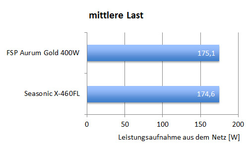

Bei mittlerer Last kann Seasonics X-460FL zurückschlagen und sich - wenn auch nur sehr knapp - vor dem FSP Aurum 400W positionieren. In der Praxis sind beide Netzteile hier als gleichwertig gut anzusehen.

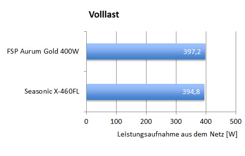

Bei hoher Belastung, die sich beim parallelen Betrieb von Prime95 und Furmark ergibt, bleibt es bei einem geringen Abstand zwischen den beiden Netzteilen. Das lüfterlose X-460FL hat wieder knapp die Nase vorn, aber der Unterschied zum FSP Aurum 400W ist de facto zu vernachlässigen.
