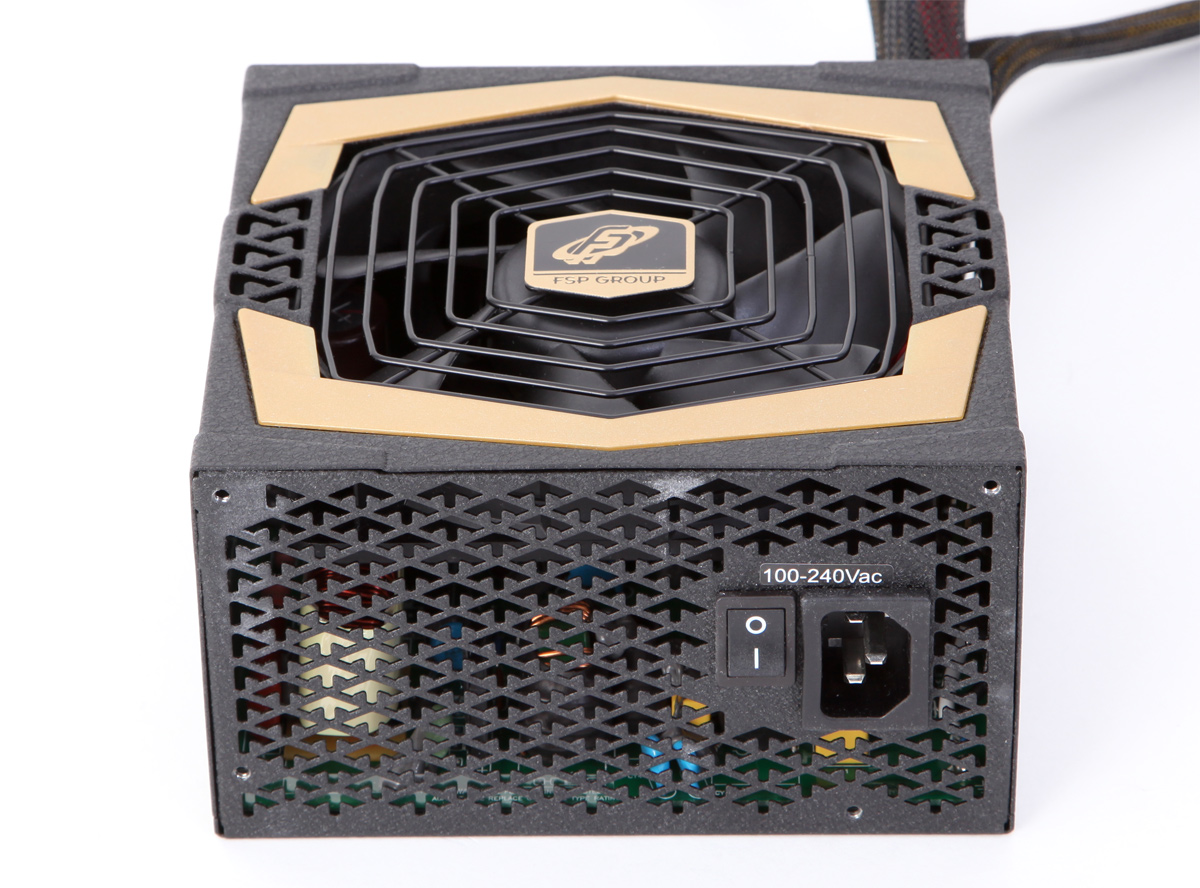

Zur Kühlung setzt FSP einen 120-mm-Lüfter mit FDB-Lager ein. Der Lüfter arbeitet bei niedriger Last zwar recht leise und ist nur schwach wahrzunehmen, dreht aber unter Last auf und entwickelt dann ein deutliches Lüfterrauschen. Zusammengefasst lässt sich sagen, dass das Aurum 400W zwar nicht wirklich laut ist, aber auch nicht als Silent-Netzteil durchgeht. Da das Lüftergeräusch aber recht unauffällig ist und die Leistungselektronik keinerlei Tendenzen zu "Fiep-Geräuschen" zeigt, sollte das Aurum in einem normalen luftgekühlten Rechner nicht allzu negativ auffallen.

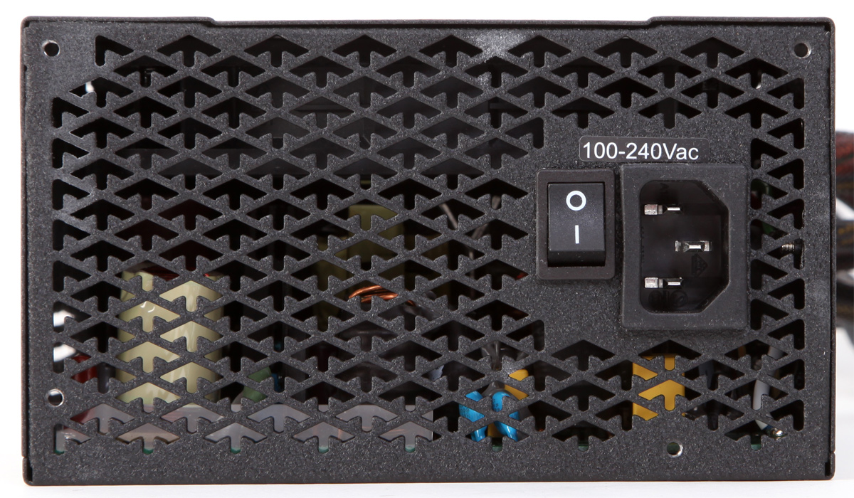

Hier noch ein näherer Blick auf die Rückseite des Aurum 400W mit seinem charakteristischem Lüftergitter.
