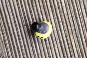

Im Vergleich zum Modelljahr 2016 hat Jabra nur wenig verändert. Kennern fällt zunächst die neue Farbgebung der Elite Sport 2017 auf, das knallige Gelb sorgt für Hingucker und macht die In-Ear-Kopfhörer somit zu einer optisch durchaus attraktiven Alternative zum Standardgrau und -schwarz. Wichtiger jedoch: Die Laufzeit wurde um 50 % gesteigert. Nach wie vor verrät der Hersteller aber nicht, wie groß die Kapazität konkret ist.

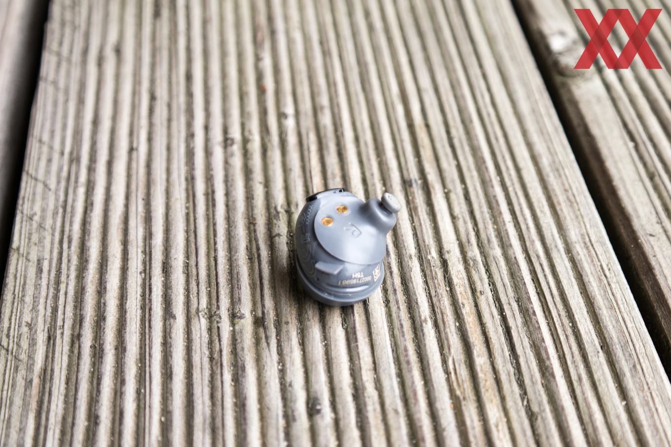

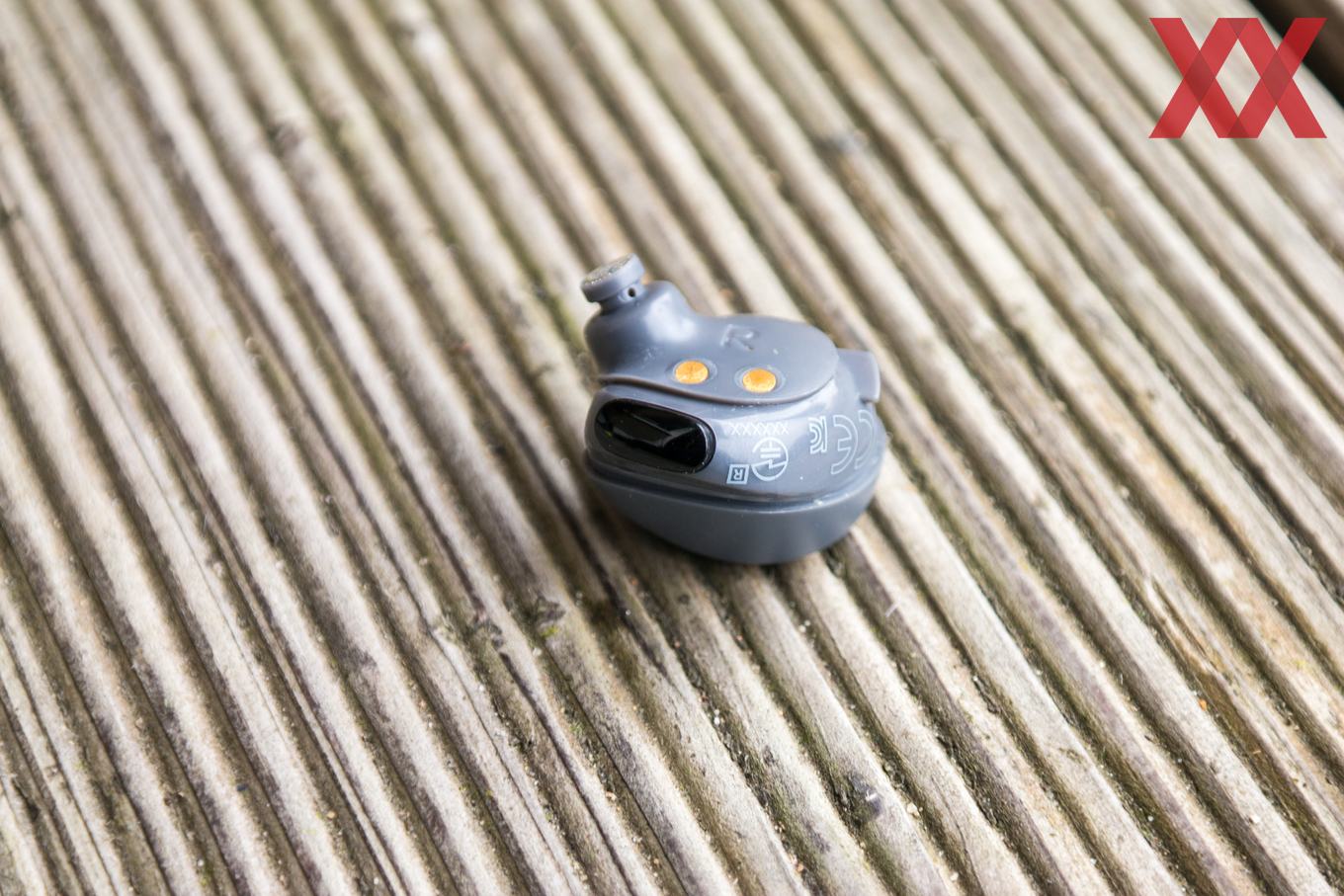

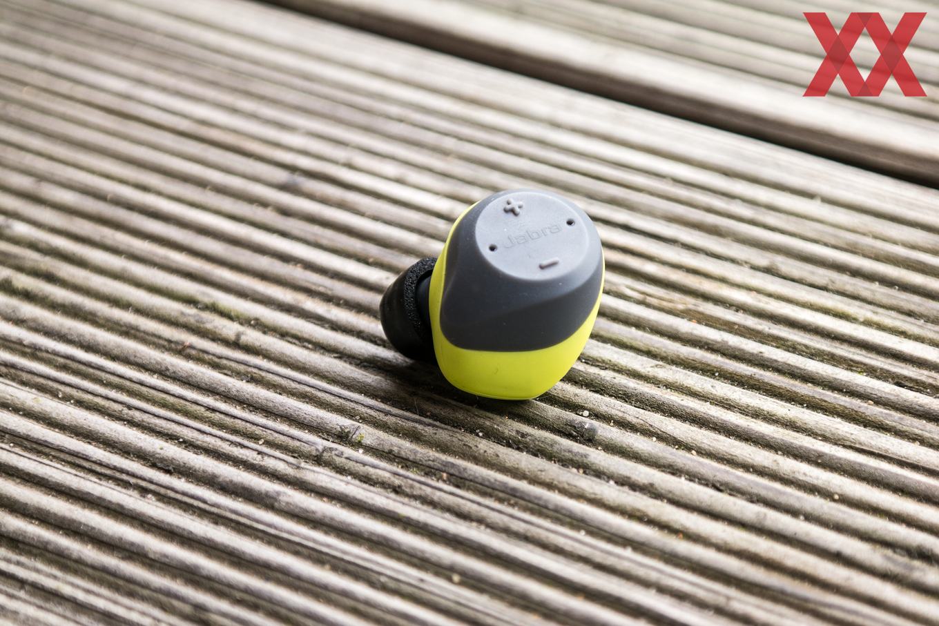

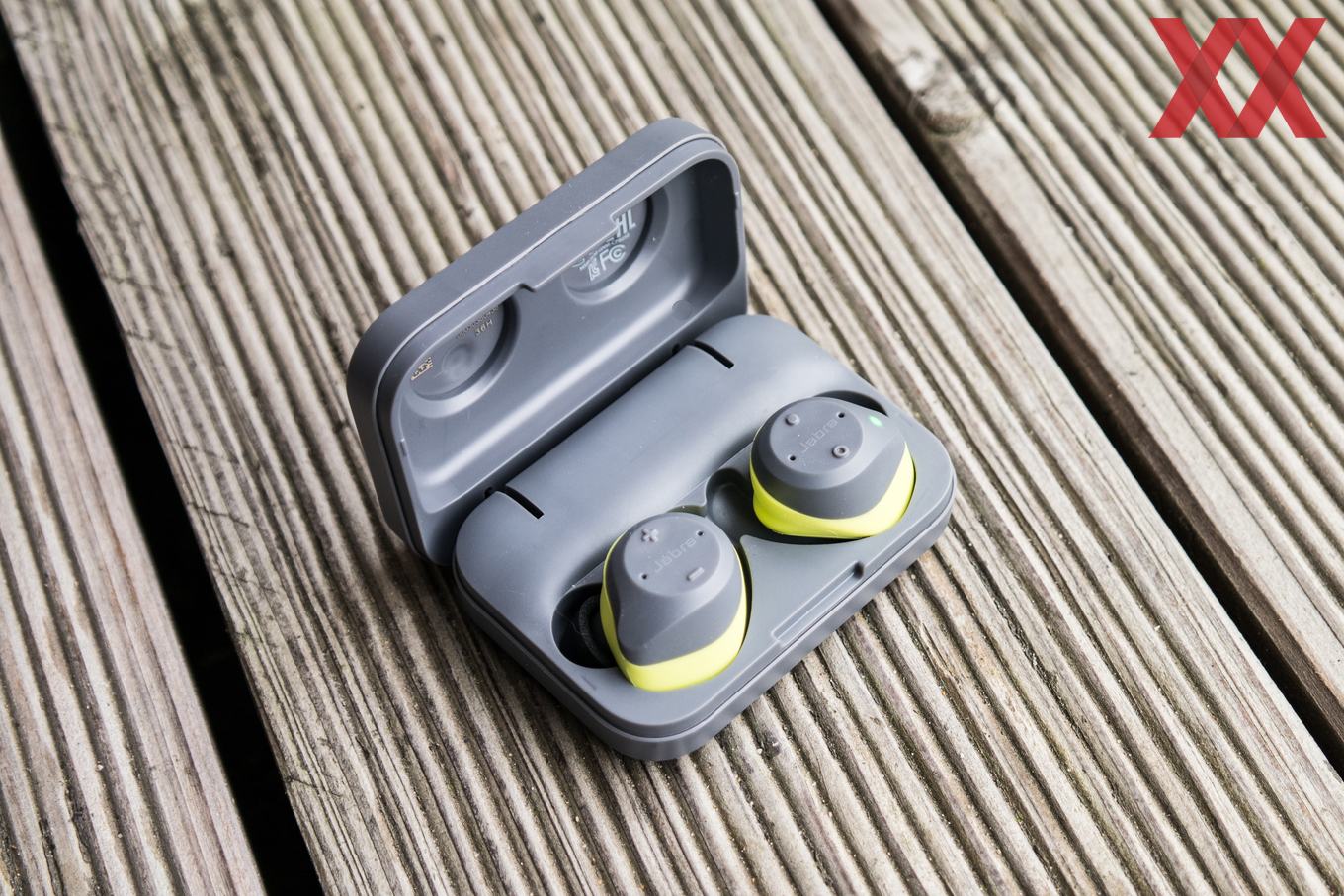

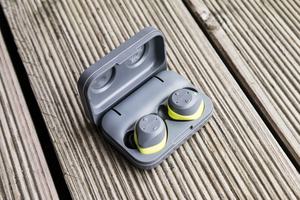

Die Elite Sport bestehen aus zwei separaten In-Ear-Kopfhörern - je einer für das linke und rechte Ohr. Eine physische Verbindung gibt es nicht, womit es sich erneut um ein tatsächlich drahtloses System handelt und die wichtigsten Konkurrenten somit Samsung Gear IconX und Bragi The Dash Pro heißen. Apples AirPods spielen hingegen in einer anderen Liga: Ihnen fehlen die Tracking-Fähigkeiten. Die basieren beim Elite Sport auf einem 3-Achsen-Beschleunigungsmesser sowie einem Pulsmesser, der im rechten Kopfhörer untergebracht ist. Die Verbindung zum Smartphone wird per Bluetooth 4.1 hergestellt, geladen wird über je zwei Pogo-Pins in der mitgelieferten Ladeschale. Die Bedienung erfolgt entweder über das gekoppelte Smartphone oder komfortabel über die auf den Außenseiten der beiden Kopfhörer platzierten Tasten: Am linken lässt sich die Lautstärke verändern sowie zwischen den Titeln der Wiedergabeliste wechseln, am rechten stehen Pause/Play, Anrufannahme und -beendigung sowie Start des Trainings-Programms und die Steuerung der HearThrough-Funktion parat.

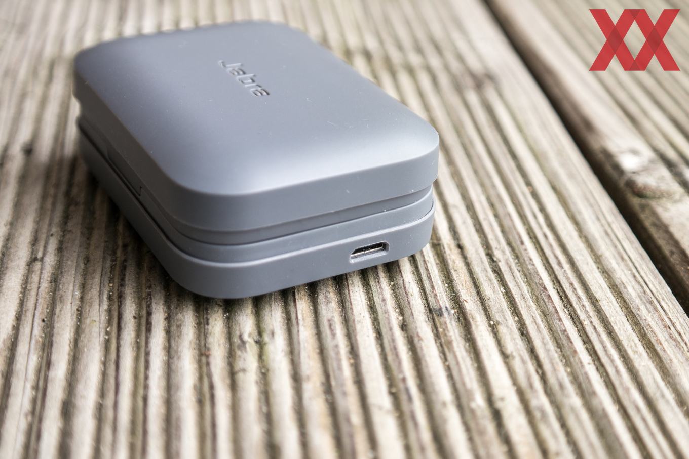

Wer sich auf die Musikfunktion des Elite Sport beschränkt, kann die unmittelbar nach dem Bluetooth-Pairing nutzen. Das Einschalten erfolgt automatisch nach dem Entnehmen aus der Ladeschale, ebenso das Ausschalten beim Verstauen. Die verbauten Lautsprecher sollen einen Frequenzbereich von 20 Hz bis 20 kHz abdecken und dabei vor allem bei den Tiefen überzeugen.

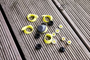

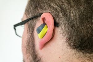

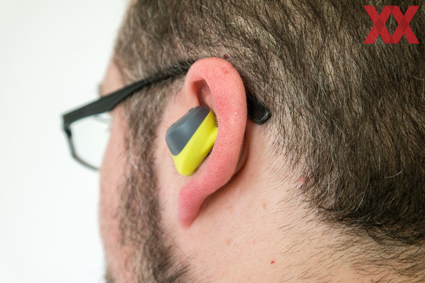

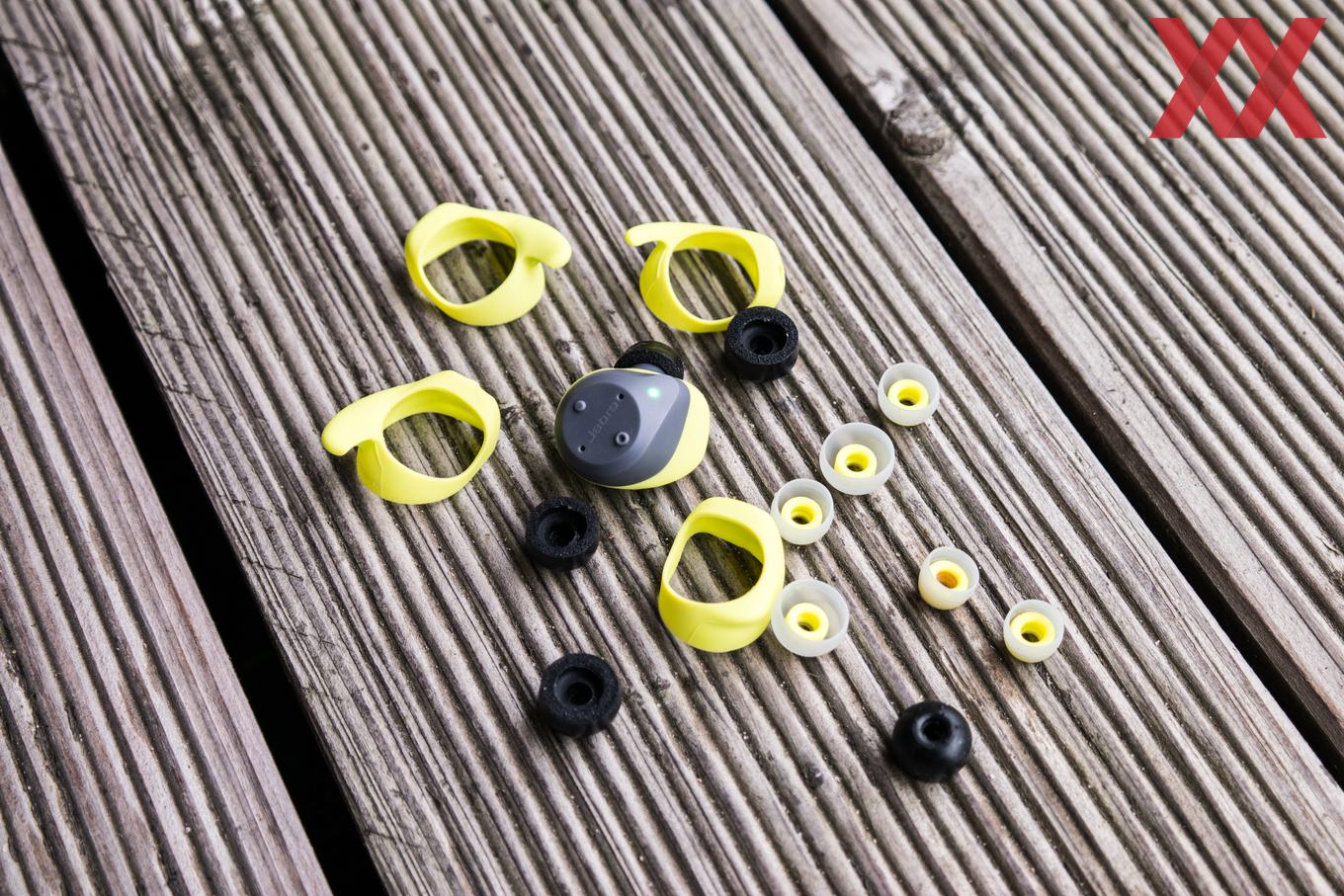

Das gelingt mithilfe von drei unterschiedlich großen EarWing-Paaren, die für Halt in der Ohrmuschel sorgen sollen, sowie gleich sechs Paar Ohrstöpseln in ebenfalls drei Größen, die aus Schaumstoff und Silikon bestehen. Der Wechsel der EarWings und Ohrstöpsel gelingt dabei binnen weniger Sekunden und war zu Beginn des Tests mehrfach fällig. Denn was zunächst im Sitzen passend wirkte, entpuppte sich beim Sport oder noch längerer Zeit als nicht ideal. Das ist aber ebenso individuell unterschiedlich wie auch der generelle Tragekomfort. Allerdings fand jede der drei Testpersonen eine gute Kombination aus EarWings und Ohrstöpseln.
Ohne diesen Anpassungsprozess würde der Klang allerdings maximal durchschnittlich ausfallen. Die Elite Sport entpuppen sich diesbezüglich als anspruchsvoller als viele andere In-Ear-Lösungen. Dem gegenüber steht aber eine hohe Wiedergabequalität, wenn Ohr und Kopfhörer aufeinander abgestimmt wurden und somit eine ideale Passform gefunden wurde. Hohe, mittlere und tiefe Frequenzen werden gut abgebildet und sind bis zu einem Pegel von etwa 80 % gut zu unterscheiden. Erst darüber kommt es zu wahrnehmbaren Verzerrungen.

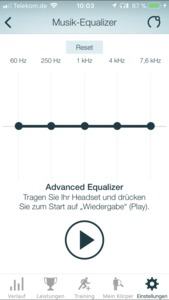

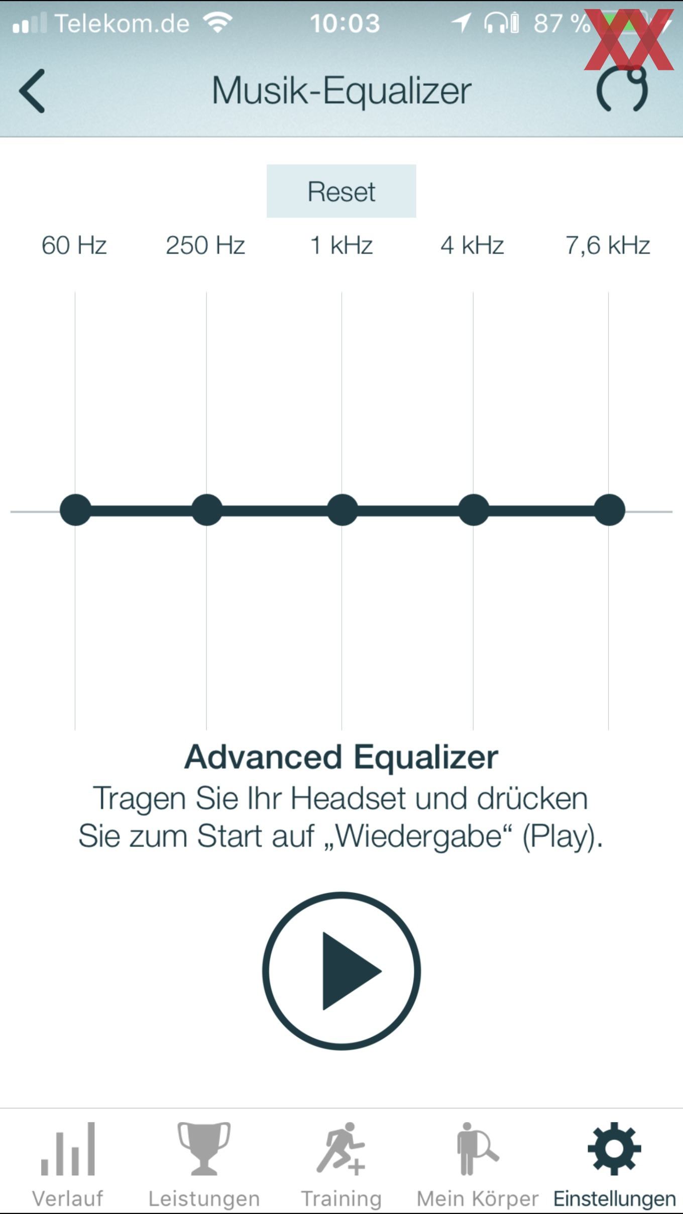

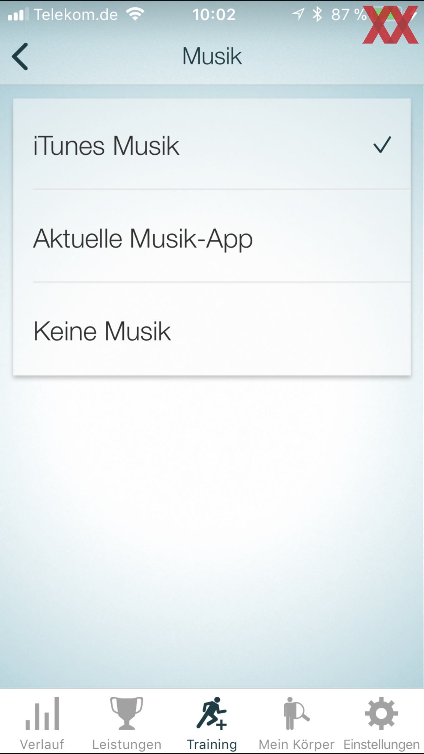

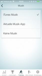

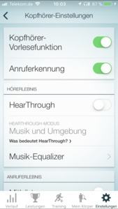

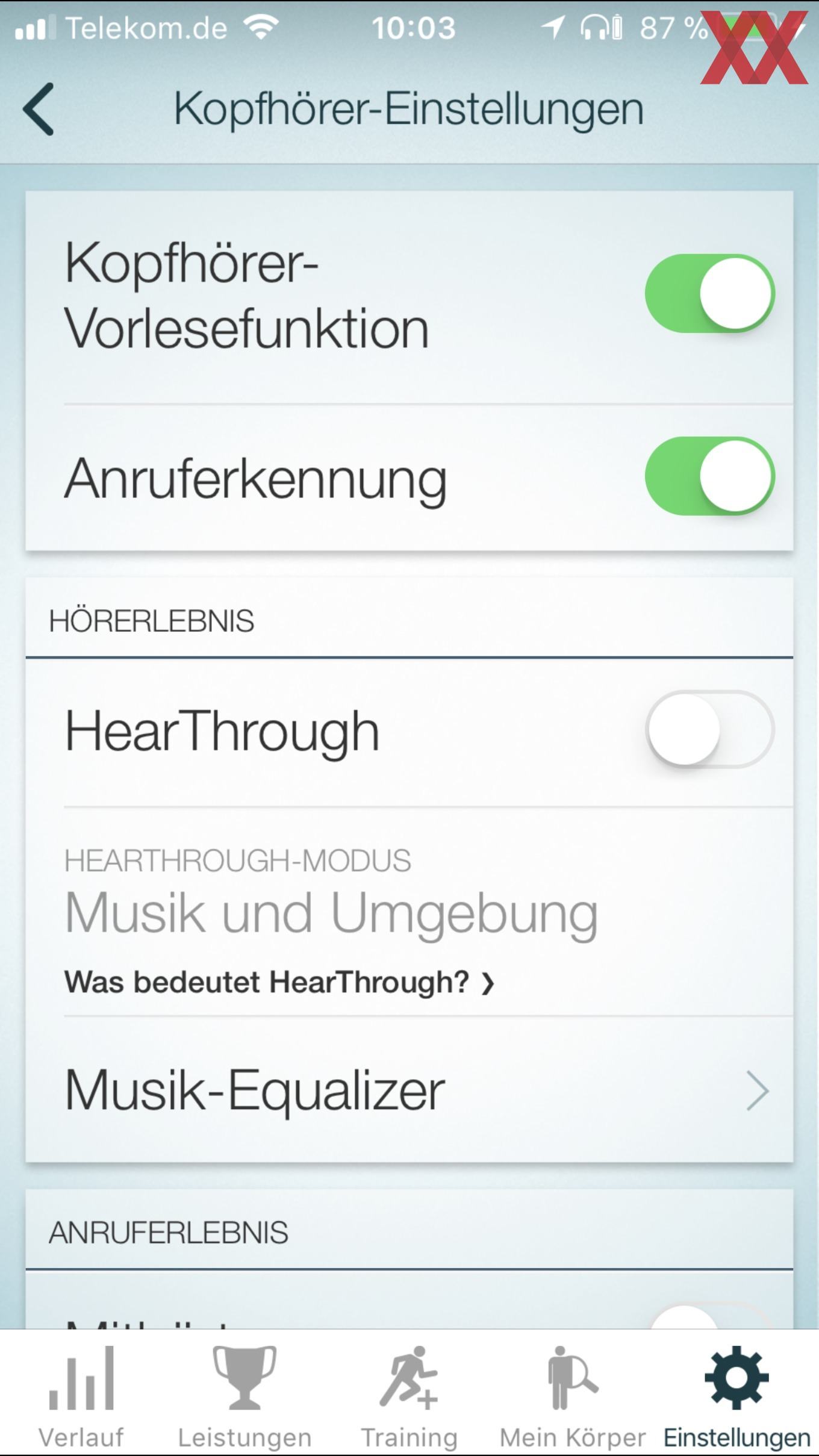

Es gibt aber auch noch einen anderen Haken: Für die bestmögliche Musikwiedergabe ist die Installation der Jabra-Sport-Life-Applikation erforderlich. Denn diese bietet unter anderem einen Equalizer, der hörbaren Einfluss auf den Klang hat. Ab Werk fehlt es den In-Ears im tiefen Bereich, aber schon mit wenigen Korrekturen lässt sich dies ändern. Verwunderlich ist, dass die iOS-Version der Software optisch nicht den aktuellen Vorgaben seitens Apple entspricht - trotz regelmäßiger Updates.
Die Sport-LIfe-App ist das Herz

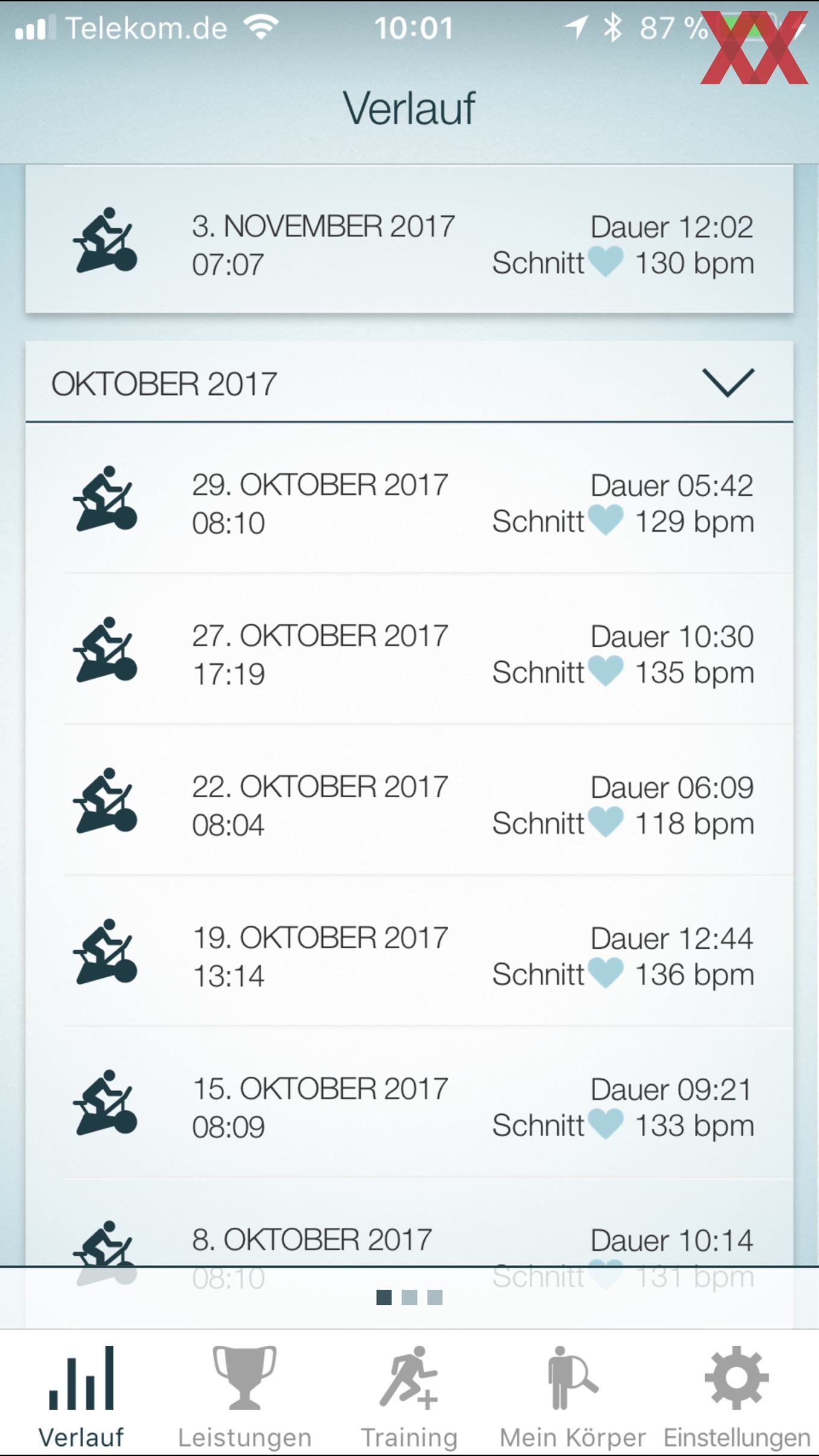

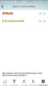

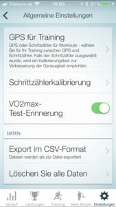

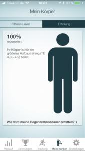

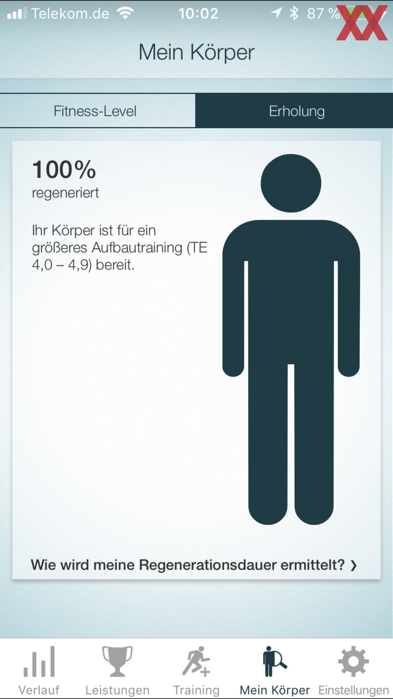

Die App, die es für Android und iOS gibt, ist allerdings auch für die Nutzung der Tracking-Funktionen Voraussetzung - ohne sind die Elite Sport simple Kopfhörer mit Freisprechfunktion. Sie beherbergt nicht nur die Einstellungen, sondern auch die Trainings-Programme und Analyse-Funktionen. Der Nutzer kann nicht nur zwischen zehn definierten Sportarten wie Laufen, Skaten und Spinning wählen, sondern auch neue hinzufügen. Hinzu kommen fünf verschiedene Vorgaben wie Zeitziel, Zieltempo oder das Erreichen und Halten bestimmter Pulszonen (Fettverbrennung, Kardio etc.) sowie ein virtueller Trainer, der auf einen vorher festgelegten Trainingsplan zurückgreift.

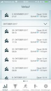

Während des Sports wird der Nutzer über die Lautsprecher über alle wichtigen Daten informiert, darunter Dauer, zurückgelegte Entfernung und Puls. Zudem sind alle Daten innerhalb der App einsehbar. Dabei kann das Programm auch die Steuerung der Musikwiedergabe übernehmen - beim Trainingsstart wird so die letzte aktive Playlist gestartet, beim Trainingsende hingegen gestoppt. Anhand der gesammelten Daten versucht die App auch das mögliche Potential in Form vermuteter Laufzeiten über verschiedene Distanzen wie 5 km oder Halbmarathon zu errechnen und gibt Tipps bezüglich des optimalen Umfangs des nächsten Trainings.
Basis hierfür sind vor allem die erkannten Bewegungen sowie der gemessene Puls. Letzterer wird sehr genau erkannt, im Test lagen zwischen dem gemessenen und dem tatsächlichen Puls lediglich zwei bis fünf Schläge. Und auch bei der Schrittzählung fallen die Abweichungen mit etwa zwei bis vier Prozent eher gering aus. In anderen Fällen, beispielsweise beim Radfahren oder Spinning gab es im Test hingegen große Abweichungen bezüglich der Umdrehungsgeschwindigkeiten und somit auch der zurückgelegten Entfernungen; die Differenz lag mitunter bei 50 %. Das fällt aber nur dann auf, wenn keine vom Smartphone gelieferten GPS-Daten für die Auswertung zur Verfügung stehen. Auf Wunsch können die Trainingsdaten und -erfolge über soziale Netzwerke geteilt oder an andere Dienste wie Endomondo weitergereicht werden, der Export an Apple Health oder Google Fit ist allerdings nicht möglich - einzig der Export in Form einer CSV-Datei sowie Backups in der Cloud sind möglich. Die Elite Sport selbst können von Apples und Googles Plattformen zudem nicht als Datenquellen verwendet werden.

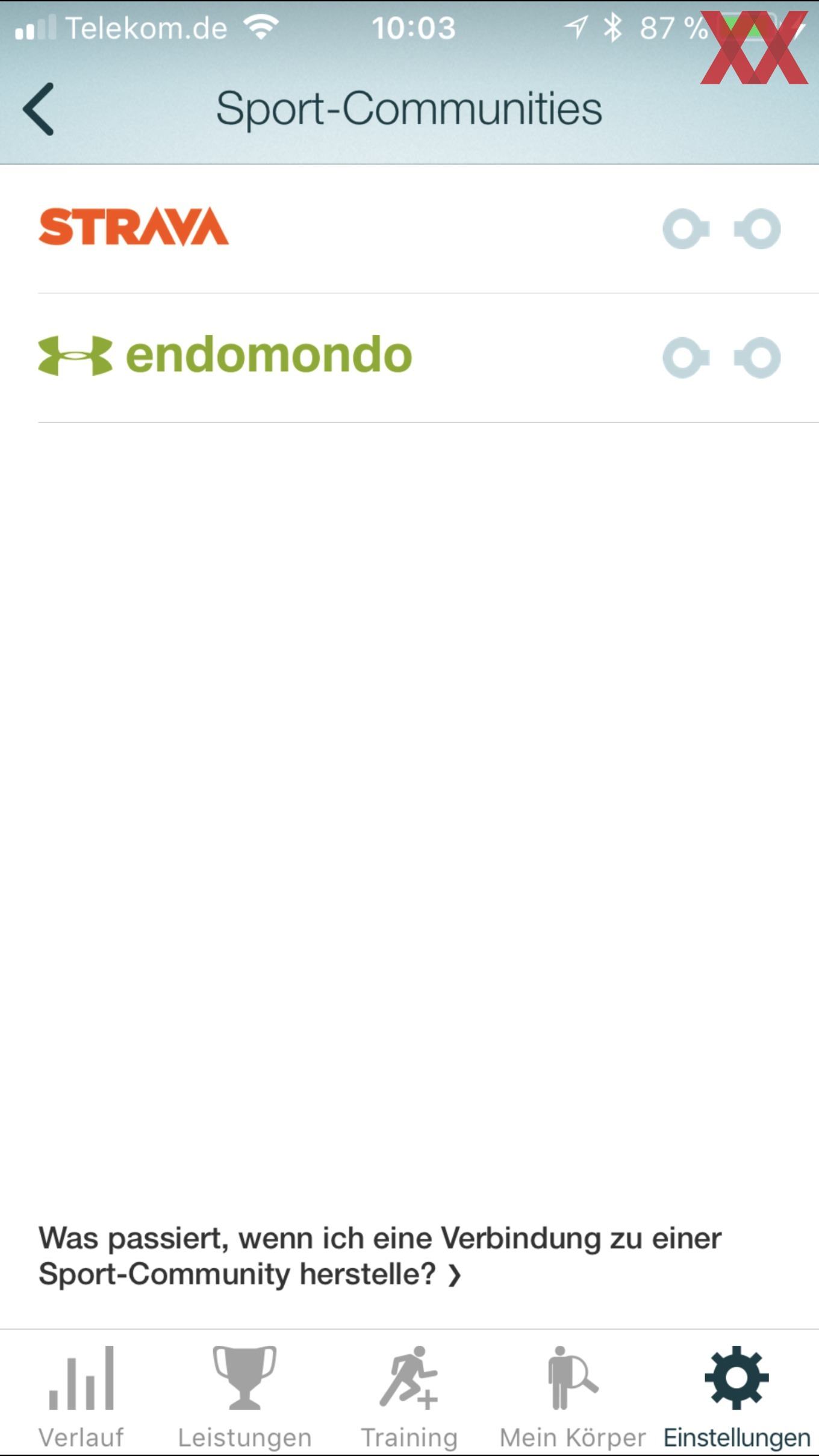

- Daten-Export nur eingeschränkt möglich
