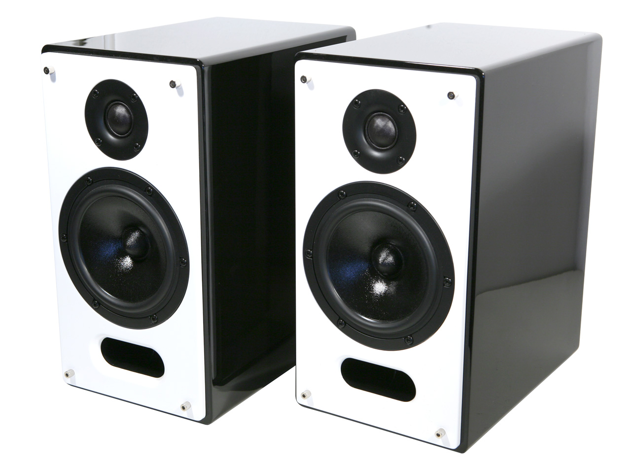

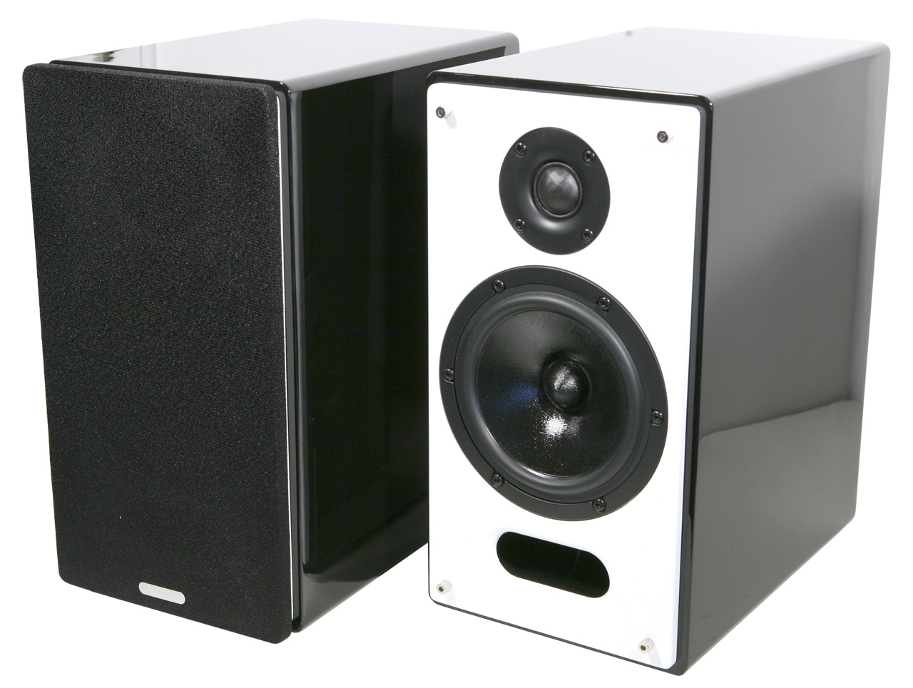

Wer denkt, dass es sich bei Edifiers S2000 um ein Bodensystem handelt, das bequem auf dem Schreibtisch verstaut werden kann, der irrt. Die beiden Lautsprecher haben wahrhaft stattliche Dimensionen und passen mit einer Höhe von 33,5 cm, einer Breite von 18 cm und einer Tiefe von 28,5 cm genau genommen besser in ein Wohnzimmer, als auf einen Schreibtisch. Sollten sie dennoch im Arbeitszimmer zum Einsatz kommen, sollte der Schreibtisch nicht zu klein ausfallen – der Verstärker möchte schließlich auch noch untergebracht werden.
Dass es Edifier ernst meint, zeigt nicht nur das schiere Volumen der Boxen. Nimmt man das Frontgitter aus Akustikstoff ab,  zeigen sich zwei Chassis, ein 1-Zoll-Hochtöner und ein 5 Zoll großer Tief-Mitteltöner. Zudem wurde auf der weißen Front eine Bassreflex-Öffnung integriert. Diese Bauweise schadet zwar ein wenig der Präzision im Tieftonbereich, garantiert dafür jedoch voluminösere Bässe. Da Edifier auf einen Subwoofer verzichtet ist dies sicherlich die richtige Wahl.
Das Gehäuse ist gänzlich aus MDF-Holz gefertigt und besitzt eine moderne Piano-Lack-Oberfläche. Die Verarbeitungsqualität sowie die Materialgüte ist, wie man es bei diesem Preis auch erwarten kann, hervorragend und über jeden Zweifel erhaben. Der Kontrast aus weißer Front und schwarz glänzendem Korpus verleitet einen zudem dazu, die Boxen möglichst häufig offen stehen zu lassen.

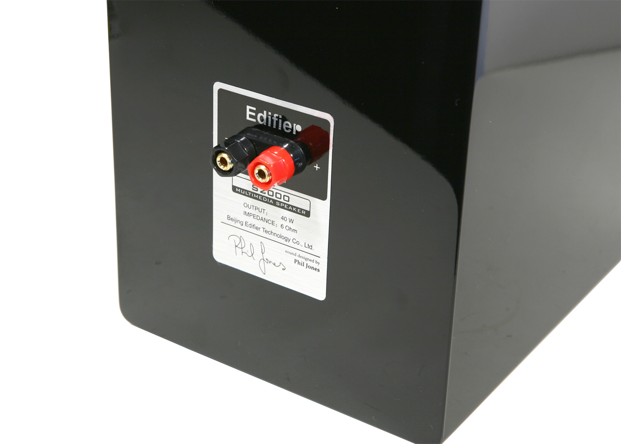

Auch ein Blick auf die Rückseite vermittelt mehr den Eindruck, eine HiFi-Box als einen Multimedia-Speaker vor sich stehen zu haben. So ist Edifier einer der wenigen Hersteller, der auf massive Schraubklemmen setzt. Das trifft sich hervorragend, denn so können auch die sehr dicken Beipackkabel mühelos fixiert werden. Damit nicht genug, besteht somit auch die Möglichkeit, Bananas zu nutzen.

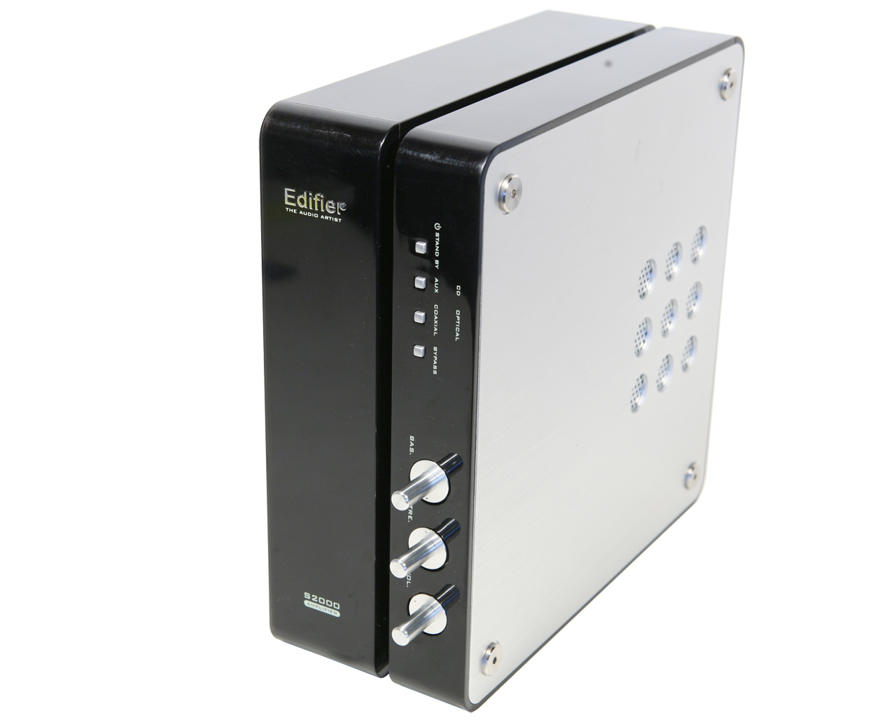

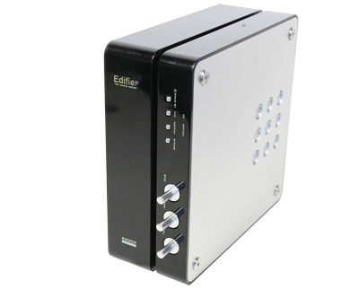

Der Verstärker möchte auf den ersten Blick nicht so recht zu den beiden Boxen passen, denn er bringt eine dritte Farbe ins Spiel. Neben Piano-Lack-Schwarz, besitzt er zwei große Flächen aus gebürstetem Aluminium. Die haben natürlich durchaus ihren Sinn, denn sie leiten die entstehende Wärme sehr gut ab. Mit seinen abgerundeten Kanten hinterlässt die Verstärkereinheit alles in allem einen sehr schicken Eindruck. Ebenso muss sich die Verarbeitungsqualität nicht hinter den Boxen verstecken. Edifier geht auch hier in die Vollen.
Die Verstärkereinheit stellt zwei mal 50 Watt an RMS-Leistung zur Verfügung, was sich auch für mittelgroße Räume als ausreichend erweist. Im Inneren verbaute Edifier hochwertige Komponenten. So setzt man beispielsweise auf hochwertigen Analog-Digital-Wandler aus dem Hause Burr Brown. Diese besitzen nicht nur in der HiFi-Branche Kultstatus, sondern verhelfen unter anderem auch ASUS‘ Soundkarten zu ihrem audiophilen Auftreten.

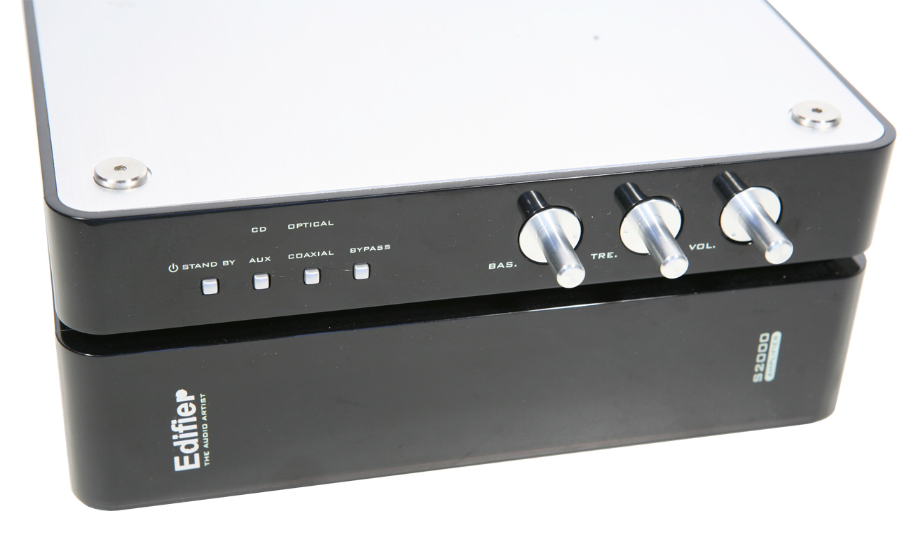

Auf der Front besitzt der Verstärker drei Drehregeler. So können neben der Lautstärke auch die Bässe und Höhen beeinflusst werden.  Weiterhin befinden sich die Auwahlelemente für die Eingänge auf der Front.

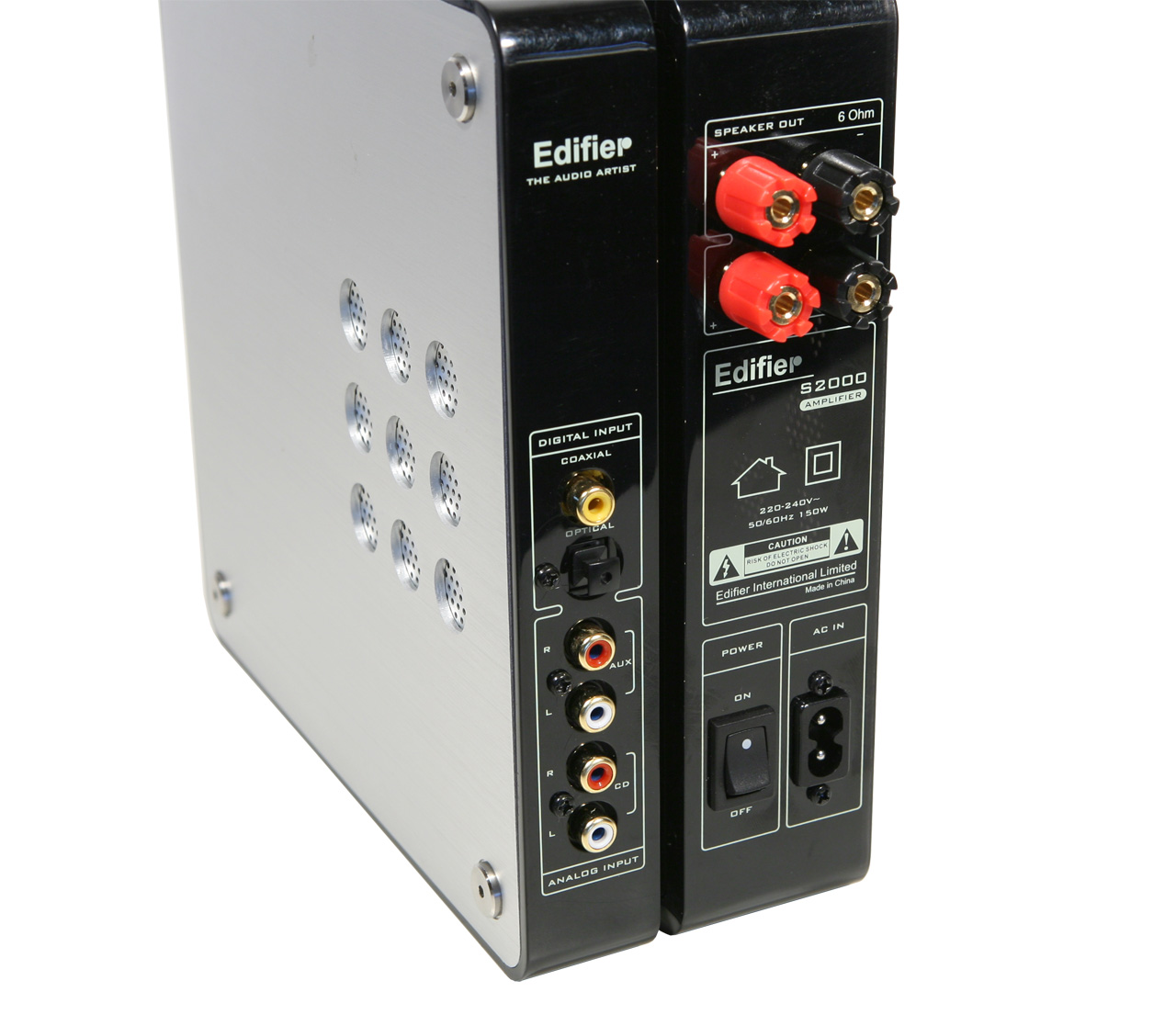

Auf der Rückseite bietet Edifier neben zwei analogen auch zwei digitale Anschlüsse (je einen optischen und coaxialen). Somit ist es auch möglich, verhältnismäßig große Geräteparks mit dem S2000 zu verbinden.
