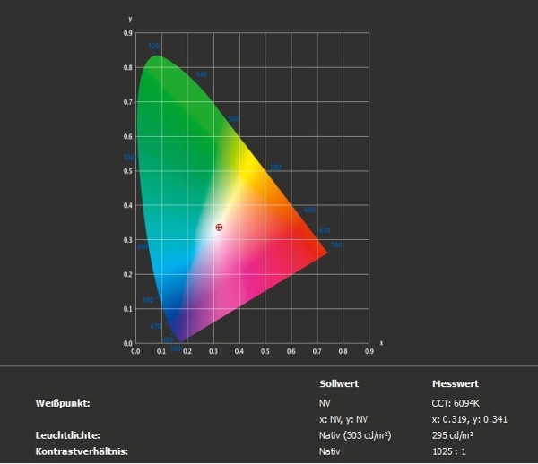

Letzter Testkandidat ist der LG 34UM67 und auch hier liegen wir mit gemessenen 303 cd/m² für die Helligkeit und einem Kontrastverhältnis von 1.025:1 sehr nahe an den Werksangaben von 300 cd/m² und 1.000:1. Mit einem Weißpunkt bei 6.094 K ist das Display vielleicht etwas rotstichiger, als es die meisten gewohnt sind. Wie bei den übrigen beiden Modellen lässt sich dies durch eine Kalibrierung aber noch anpassen.

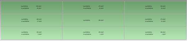

Besonders gut gefallen haben uns die geringen Abweichungen bei der Helligkeit. Diese liegen bei maximal 36 cd/m², wohingegen sich eine deutliche Tendenz zur größeren Abweichung im oberen Bereich zeigt.

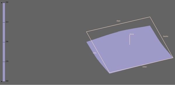

Wieder einmal dient das 3D-Schaubild zur besseren Visualisierung der Gleichmäßigkeit bei der Helligkeit.

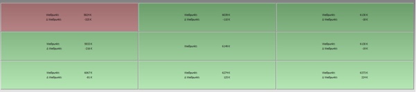

Leider weniger gut gefällt uns die Gleichmäßigkeit für den Weißpunkt. Mit -325 K ist die Abweichung in der oberen linke Ecke nicht unerheblich.

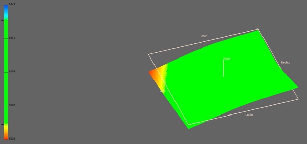

Diese Abweichung ist im 3D-Schaubild besonders deutlich zu sehen und zieht sich diagonal bis in den unteren rechten Bereich, dort allerdings in positiver Richtung.

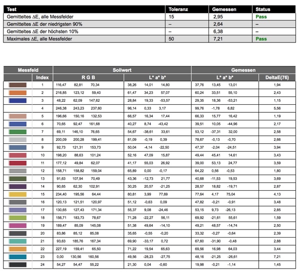

Bis auf wenige kleinere Ausreißer sind die Farbabweichungen beim LG 34UM67 hinnehmbar. Gröbere Fehldarstellungen können wir nicht feststellen und damit sind wir in diesem Bereich relativ zufrieden.
